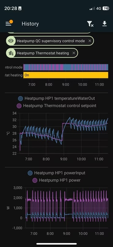

  • TeslaNerd
  • Registratie: Maart 2020
  • Laatst online: 19:18
jbtbnl schreef op maandag 13 oktober 2025 @ 12:32:
Dat zou ook kunnen, de uitkomst is hetzelfde.
Power input wordt niet via OpenTherm doorgegeven, vandaar dat ik de voorkeur geef aan CH enable uit het slave response message. Daar kan de OpenTherm Optimizer direct mee aan de slag.
Ok, ik begrijp dat jij wilt werken met de beperkte data die de OpenTherm Optimizer heeft. Zie jij met de JSON data dat de CH enable ook het aan- en uitgaan van de compressor laat zien als dit 5-7 keer per uur wordt gedaan? Ik heb zelf de CiC op waterbesturing gehad in 2024 met een Honeywell Round Modulation. In mijn herinnering bleef de CH enabled dan bijvoorbeeld het hele uur op true terwijl de CiC de compressor 5-7 keer aan en uit liet gaan om de watertemperatuur volgens het control setpoint te volgen.
Heatpump Thermostat heating in de gele balk is de CH enabled die continu true is.
Uit deze post uit 2024
Afbeeldingslocatie: https://tweakers.net/i/a13dTra5Pyro5QeZSGsLueRyRNw=/fit-in/4920x3264/filters:max_bytes(3145728):no_upscale():strip_icc():strip_exif()/f/image/PzX5PcJoiVda8A8igC6PnDeh.jpg?f=user_large
[ Voor 17% gewijzigd door TeslaNerd op 13-10-2025 12:51 ]
120m2 bovenwoning met 6 radiatoren en vvw in de badkamer. Intergas HRE 36/30A met Honeywell Round Modulation en Quatt hybrid op het dak van de dakkapel

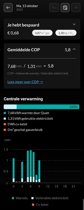

  • SBL
  • Registratie: November 2022
  • Laatst online: 24-07 01:01
SBL
TeslaNerd schreef op zondag 12 oktober 2025 @ 14:22:
In jouw geval zou ik alle COP-winst voor eigen rekening boeken 8)
Van @SBL heb ik niet gehoord dat er iets is gewijzigd aan zijn afgiftesysteem
Klopt, niets gewijzigd aan mijn afgiftesysteem (het is er nog niet van gekomen de T11 op zolder te vervangen door T33). Geen wijziging te zien in Quatt COPuitgangspunten.
Maar toch zie ik een forse verbetering in de COP:
seizoen1: COP bij Tlift van 28 is 4,0
seizoen2: COP bij Tlift van 28 is 5,0 (daar was ik vorig jaar over aan het juichen)
seizoen3 (net begonnen, extrapoleren gevaarlijk, bodemplaatverwarming nog uit): COP bij Tlift van 28 is 6,1
(Tlift is het temperatuurverschil dat Quatt moet maken, van buitentemperatuur lucht Tb naar output watertemperatuur Ta)
WP: Quatt 4,5kW hybride monoblock op garagedak, T6, radiatoren met 25gr Speedcomforts. PV: 15x 320Wp ZZO, PhonosolarMWT met SolarEdge optimizers en 5000H omvormer. EV: Polestar2 en Enyaq60, laadpunt Volt Time Source 2s

Ik heb de OpenTherm Gateway tussen mijn Honeywell Round thermostaat en de Quatt CiC zitten en zie met de Opentherm Monitor in Windows inderdaad dat de CH mode (en de Flame Status) op 1 gaan als de compressor draait. Weet jij welke sensoren in de Home Assistant integraties voor Quatt en/of voor de Opentherm Gateway de CH mode laten zien?

Sensoren van de OpenTherm gateway integratie:
Als de Quatt draait:
binary_sensor.opentherm_boiler_central_heating_1
Als de thermostaat vindt dat er verwarmd mag worden:
binary_sensor.opentherm_thermostat_central_heating_1

De OpenTherm Gateway integratie gebruik ik niet (dus geen idee) en in de Quatt integratie zit CH mode niet. Wel de supervisory control mode natuurlijk: 2 & 3.

s020506 schreef op maandag 13 oktober 2025 @ 20:06:
En @TeslaNerd
Je wil kijken naar: binary_sensor.slave_ch_active_boiler
Die komt overeen met de bit die bedoeld wordt, want dat is de “response” van het toestel naar de thermostaat. Die andere is alleen een copy van het “thermostat” equivalent. (Ik heb me altijd afgevraagd waarom er 2 bestaan, 1 voor thermostat & 1 voor boiler, want de beslissing van de waarde ligt altijd bij 1 van de 2 apparaten: thermostaat of boiler. Ze mogen dus eigenlijk nooit verschillen)
Edit: bij mij is ook altijd 1 van de 2 copies “Unknown”, en de andere heeft een waarde (of niet als die nooit gecommuniceerd wordt tussen beide)

@Quatt Support tussen 00:00 en 02:00 heeft de app nog niet door dat de volgende dag begonnen is:
Afbeeldingslocatie: https://tweakers.net/i/XmMswD820pQylRYV5O5dmGAAfaA=/800x/filters:strip_icc():strip_exif()/f/image/YYXEQsuP5saFpe6gsRxdeHbw.jpg?f=fotoalbum_large
Ik gok dat er ergens een tijdzone probleem zit (UTC vs UTC+2)
Afbeeldingslocatie: https://tweakers.net/i/fkNzCcl2aDFc8xofZ6Ip5c-MEOY=/800x/filters:strip_icc():strip_exif()/f/image/nuVEzfNLvoGU9RAnyFHmq3Vp.jpg?f=fotoalbum_large
[ Voor 25% gewijzigd door jbtbnl op 14-10-2025 02:01 ]

jbtbnl schreef op dinsdag 14 oktober 2025 @ 01:58:
Bedankt voor het doorgeven, ik heb je post doorgestuurd naar het app-team. - Bob
  • Friezin
  • Registratie: November 2023
Quatt Support schreef op dinsdag 14 oktober 2025 @ 04:02:
Het eerste uur snap ik nog: de app toont, 5 minuten na het hele uur, de resultaten van het vorige uur.
Vanaf 00.05 uur wordt dus de grafiek van 23.00-23.59 uur van de vorige dag getoond.
Maar het uur erna is inderdaad niet correct.
