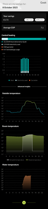

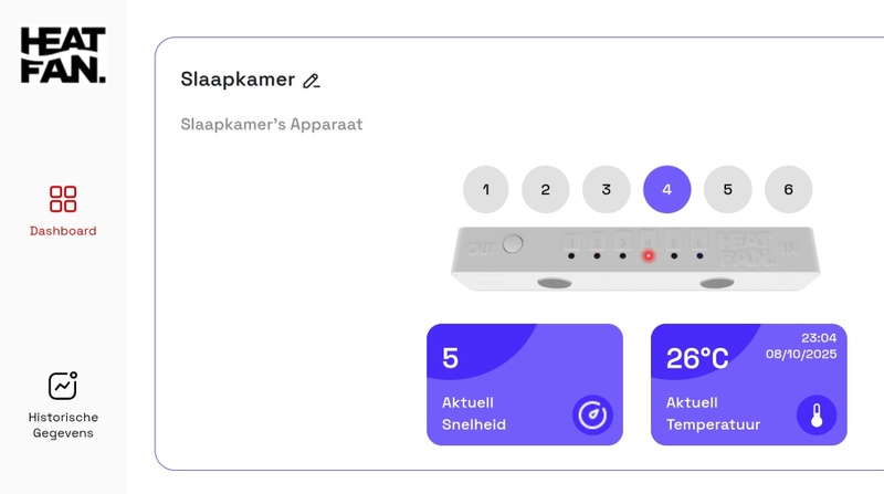

jj85 schreef op woensdag 8 oktober 2025 @ 22:57:
Zie je nu ook verschil in de flow (json) die je haalt? Dus 1 Quatt vs 2 Quatts nu?
2 pompen (in serie) kunnen een hogere druk opbrengen dan 1 pomp.
Anderzijds regelt de CiC dat de flow altijd 800L/h is.
Je CV-systeem is verder niet verandert. Dus ik ben even zoekende (voor mezelf :+ ) waarom jij deze constatering doet.
Flow is gewoon rond 800 gebleven.
Cv heeft niet gedraaid.
Maar ik heb bijkeuken en vloer verder open gezet en slaapkamer zelfs dichter.
De laatste kreeg bij verwarmen op 27°C (zoals nu flowmeter onder cv) eerder geen warmte, nu 26.
Onder 10°C wordt dat 30°C+ in de slaapkamerradiatoren 🥵
Afbeeldingslocatie: https://tweakers.net/i/B3x6xYhrxZ75jNI8tyw9t-8BCnk=/800x/filters:strip_icc():strip_exif()/f/image/VQbZlQMWwByNJkmxBFtx11zw.jpg?f=fotoalbum_large
ZO-Fryslân, vrijstaande villa (monument) bj.1909, enkelsteens, 200m2, 60m2 vvw/schuim, 12xradiator (2 met heatfan), T6: 21,5°C 24/7, 65×HR+(+), 2xQuatt (11-2023v1&9-2025v1.5), Nefit HR43, 10xSolarEdge, inductie, Quooker, weduwe, imker, klusser, 11 are

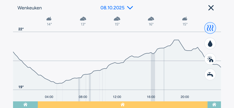

2. Inderdaad Building87 is alleen een handrem voor de lente en herfst. In de winter moet ik meer vermogen toelaten (dat is dan ook gewenst). Maar in de herftst, zoals nu, zorgt het voor lekker rustig gedrag.
3 Ik heb geen EvoHome maar TADO v3. Die laat zich met een zelf getweaked scriptje (niet HA) sturen vanuit een Raspberry Pi. TADO gaat dat actief dwarsbomen dus ik moet waarschijnlijk op zoek naar een andere thermostaat of wellicht de OpenThermGateway optie.
4 StookCurve verlagen is in het algemeen geen goed idee, inderdaad. In mijn geval stond de curve gewoon veel te hoog. Dat leidde tot zeer nerveus gedrag. Omdat mijn scriptje de SetPoint temperatuur dynamisch berekend kan ik naar believen meer vermogen vragen (minder was juist het probleem). Ik wilde graag kunnen kiezen tussen laag en hoog vermogen, dat kan ik nu.
5 Het piepschuim kastje is eigenlijk de meest universele rustgever. Maar dat helpt dan weer niet bij het opstarten 's ochtens. Alles is dan koud. Ik wil dan starten met laag vermogen en rustig opwarmen. Daarvoor is het thermostaat-scriptje de oplossing. (vraagt om 18.1 als het 18.0 is)
Ik wil er nog bij vermelding dat al mijn maatregelen zeker leiden tot minder dan optimaal comfort (bij optimaal energieverbuik). Dat is mijn keuze, niet voor iedereen natuurlijk. Ik begrijp dat Quatt dat niet standaard levert maar wel lastig is om zelf te maken.
Ik maak maximaal gebruik van de thermische massa van mijn huis en zoninstraling. Wel minder comfort maar vier maanden van het stookseizoen voor mij onmerkbaar.
Afbeeldingslocatie: https://tweakers.net/i/Zjtt3wCiofHoLtsudZIi64fONds=/x800/filters:strip_exif()/f/image/rVYtoBliKY2OPVMTerqYqzL4.png?f=fotoalbum_large

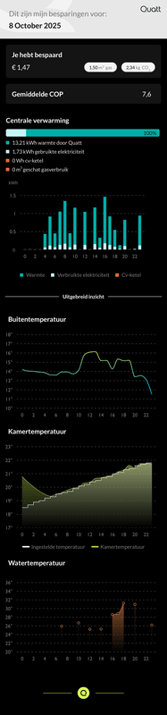

Leuk om te vergelijken. Wel een ander huis natuurlijk. Ik heb hem het hele jaar door op Silent staan.
Bij mij ligt de focus juist wel op optimaal comfort. Ook een nogal “extreem” schema met twee master-ruimtes. Hoe dat uitwerkt kun je in de Tado-schema’s zien van die twee kamers.
Afbeeldingslocatie: https://tweakers.net/i/CMRJJ9AmZgOeeXi4Pe9IczjpLuM=/x800/filters:strip_exif()/f/image/6lbkPeOgjBmty6KZGCaL3CCx.png?f=fotoalbum_large

Mickel moen schreef op donderdag 9 oktober 2025 @ 12:38:
Inderdaad is vergelijken leuk, maar volstrekt onzinnig vanwege de grote verschillen in huis/omgeving. Toch mijn plaatje van die dag. Ik heb alles standaard en op de meest eenvoudige manier geïnstalleerd en ingesteld.

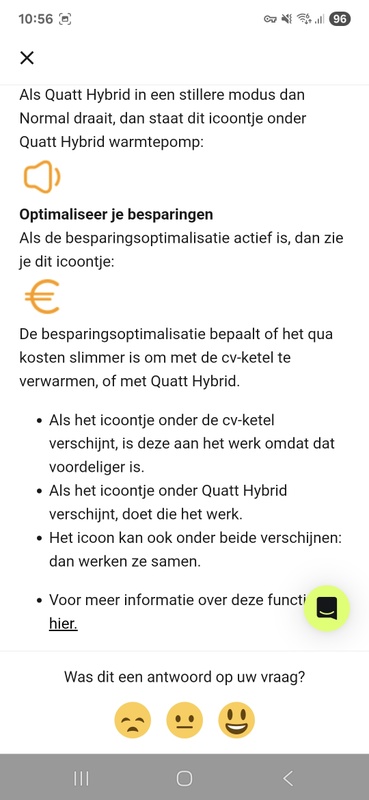

Bugje? Het euro teken staat onder de ketel die uit staat? 🤔Afbeeldingslocatie: https://tweakers.net/i/xB0XdT1W1UMBDjvhjd3ut3Kdm48=/x800/filters:strip_icc():strip_exif()/f/image/kLj4BNzb7pbuhukgtHqXmgW6.jpg?f=fotoalbum_large
Afbeeldingslocatie: https://tweakers.net/i/ft3UcpEIpxbwcp-ZoyPbFl1CRl4=/x800/filters:strip_icc():strip_exif()/f/image/njRQELIZ8WERvtliRBAkqXgc.jpg?f=fotoalbum_large
  • TeslaNerd
  • Registratie: Maart 2020
  • Laatst online: 15:23
Rmaxx schreef op vrijdag 10 oktober 2025 @ 10:59:
Bugje? Het euro teken staat onder de ketel die uit staat? 🤔[Afbeelding]
“Its not a bug, its a feature”. In de uitleg gaat het om in de het plaatje getekende “de cv-ketel”, niet om de tekst “cv-ketel”

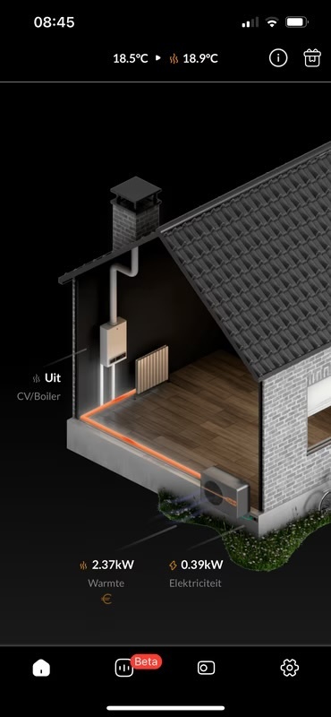

Euh ok, maar hij staat ook niet onder de quatt?? Of zie ik nog slechter dan ik dacht??😅
  • 0xygen500
  • Laatst online: 15:49
Rmaxx schreef op vrijdag 10 oktober 2025 @ 12:12:
onder de tekst cv ketel verschijnt die. Daar staat die ook toch ? :)
  • TeslaNerd
Afbeeldingslocatie: https://tweakers.net/i/GkIVRtPzuHO9iFzNJJ4z4VDG4vk=/fit-in/4920x3264/filters:max_bytes(3145728):no_upscale():strip_icc():strip_exif()/f/image/9Tr8bqth39FBWchXAphEb25T.jpg?f=user_large
Eerder zag het plaatje er zo uit
120m2 bovenwoning met 6 radiatoren en vvw in de badkamer. Intergas HRE 36/30A met Honeywell Round Modulation en Quatt hybrid op het dak van de dakkapel
  • Rmaxx
  • Laatst online: 01:59
0xygen500 schreef op vrijdag 10 oktober 2025 @ 12:16:
Maar dat staat niet in de tekst.

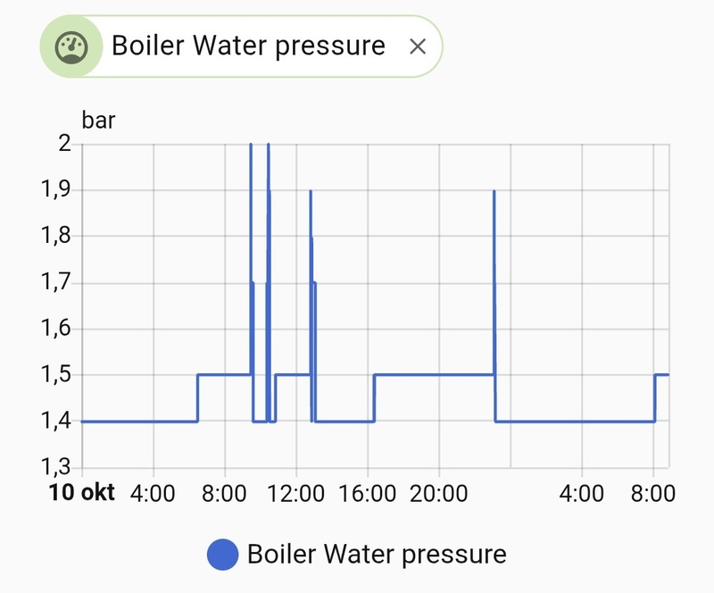

Ik heb een enkele Quatt v1. Als iemand gaat douchen en de boiler aanslaat stijgt de waterdruk welke ik via HA uit de Quatt (of de Atag CV) haal flink. Is dit normaal?Afbeeldingslocatie: https://tweakers.net/i/uvFnGPa726WoeGVrGnR5tzEq_9I=/800x/filters:strip_icc():strip_exif()/f/image/GxNUvwrMzEXhqpx5vKmcBZRN.jpg?f=fotoalbum_large4
Voor zover ik kan terugkijken (3 maanden) is dit het geval.
140m2 2-onder-1-kap 1953 | Quatt | 4800Wp SE | Slechts HR++ en HR+ glas, geen spouwmuur- en/of vloerisolatie
  • jj85
  • Laatst online: 14:23
vanquishsdiv schreef op zaterdag 11 oktober 2025 @ 08:56:
Ik heb een enkele Quatt v1. Als iemand gaat douchen en de boiler aanslaat stijgt de waterdruk welke ik via HA uit de Quatt (of de Atag CV) haal flink. Is dit normaal?[Afbeelding]4
Stijgt hij tijdens warm water tappen of direct erna?
  • TeslaNerd
Dit is normale thermische expansie van water: Bij het douchen levert de ketel veel warmte naar de warmtewisselaar voor het douchewater. Dit verwarmde water zet uit en de druk in het gesloten systeem van de ketel stijgt daardoor tijdelijk. Als de Atag geen storingscodes geeft voor te hoge waterdruk is het ok.
Mijn Intergas die geen driewegklep heeft laat die drukpieken niet zien

  • Friezin
  • Registratie: November 2023
Door een eerdere vraag over het €-teken op de homepage van de app, heb ik daar het i-tekentje ook maar eens opengeklikt.
Nu zie ik in de info staan:
Heb je meerdere Quatt Hybrids?
Als er meerdere Quatt Hybrids gekoppeld zijn aan je app, kun je links bovenin het scherm, de Quatt Hybrid selecteren waarvan je informatie wil inzien of wijzigen. De meeste mensen zullen slechts één Quatt Hybrid gekoppeld hebben aan hun app. Maar het kan ook zijn dat je bijvoorbeeld je eigen Quatt, én die van je ouders gekoppeld hebt.
Ik heb, volgens mij, geen keuze, of zie ik iets over het hoofd?
Afbeeldingslocatie: https://tweakers.net/i/ot9t6VupMBb7bS8zOD2Th647F4k=/x800/filters:strip_icc():strip_exif()/f/image/R0o769mEVjOig8ATDxXK6GVv.jpg?f=fotoalbum_large
In deze post van @oomenit worden 2 getoond via "mijn producten".
Wanneer ik bij icoontje 4, voeg toe, "toon uw Quatt-producten" aanklik, kom ik gewoon weer op de homepage.
oomenit in "Ervaringen met Quatt Deel 2"
[ Voor 11% gewijzigd door Friezin op 11-10-2025 11:52 ]
