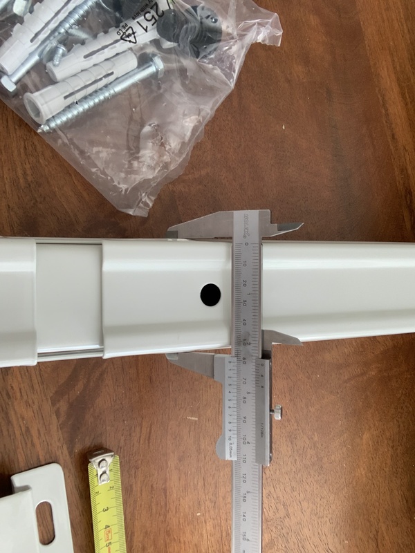

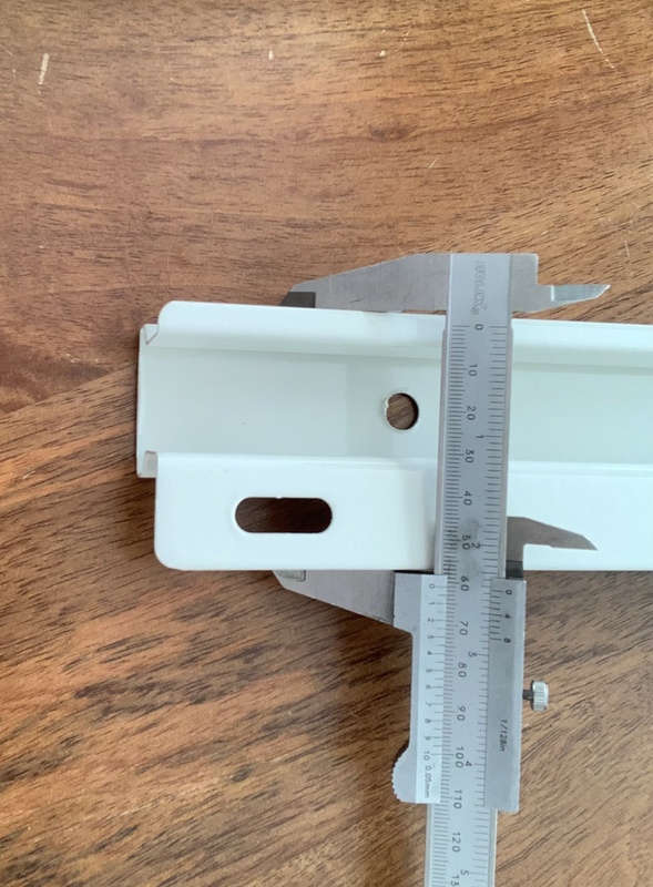

Voor het geval iemand hier net als ik wat aan heeft:
Hieronder de maatvoering van de muurbeugels van Quatt. Dit kan van pas komen, wanneer je bijvoorbeeld een versteviging wilt maken voor wanneer je net als ik de Duo aan de muur wilt hebben.
In mijn geval komen deze beugels bijvoorbeeld op dikwandige kokers. Dan is het noodzakelijk om de maatvoering van het gatenpatroon te weten, evenals de breedte van de beugels op diverse plekken.
Let op: op de foto’s KLIKKEN om duidelijk de maatvoering af te kunnen lezen (dan heb je betere kwaliteit).
Afbeeldingslocatie: https://tweakers.net/i/exaHnn3yksl8BvWVs_9517rV8oA=/x800/filters:strip_icc():strip_exif()/f/image/6sclJzT6I81AGj2XY8QuYNgq.jpg?f=fotoalbum_large
M8, sterkte 4.8
Afbeeldingslocatie: https://tweakers.net/i/rjsTa_SHvwKpVhgd_Qh9HqsoeSg=/x800/filters:strip_icc():strip_exif()/f/image/ENerlWGrhuw6wLDeqRQcsFX3.jpg?f=fotoalbum_large
M8, sterkte onbekend
Afbeeldingslocatie: https://tweakers.net/i/el8JIZJDEID8wvdZerb0sqcIhtI=/x800/filters:strip_icc():strip_exif()/f/image/XnFjxXFf1F1ztpRPx33l4qOk.jpg?f=fotoalbum_large
8,2mm
Afbeeldingslocatie: https://tweakers.net/i/fnqHVT3377klSS4ieBwGkmTECWs=/x800/filters:strip_icc():strip_exif()/f/image/f8Cs2epxjFZ6V5PaKssVJvOn.jpg?f=fotoalbum_large
9,5mm
Afbeeldingslocatie: https://tweakers.net/i/2HFxFpUWkRfmviuAGspN00l1yAA=/x800/filters:strip_icc():strip_exif()/f/image/1lGLTfNNt597bWojhahb2yPN.jpg?f=fotoalbum_large
13,5mm
Afbeeldingslocatie: https://tweakers.net/i/WR3sUTGvzlJJ41IUnwCLgbbibmY=/800x/filters:strip_icc():strip_exif()/f/image/T30M4XIEHP3hNbamB1mnK6Xr.jpg?f=fotoalbum_large
23,6mm
Afbeeldingslocatie: https://tweakers.net/i/lCKZbD4IS8lKLWVuKUs3dtfYBG8=/x800/filters:strip_icc():strip_exif()/f/image/JiAr2iDjkvKwbPUEwZ7MiLid.jpg?f=fotoalbum_large
8,4mm
Afbeeldingslocatie: https://tweakers.net/i/GVbO74CocQUAg6px2fLi7EeNTWc=/x800/filters:strip_icc():strip_exif()/f/image/WkHvvioru9dZoWJKhl4PtvYP.jpg?f=fotoalbum_large
61mm
Afbeeldingslocatie: https://tweakers.net/i/LuuM4lvp0DSLJB16b4XuFzKNpKY=/x800/filters:strip_icc():strip_exif()/f/image/BPqUbcPQ4RKA6DhJFfrp9VxH.jpg?f=fotoalbum_large
30-230-570-770
Afbeeldingslocatie: https://tweakers.net/i/4tjsNXNCIaFvFnePtllz4TEDi0Q=/x800/filters:strip_icc():strip_exif()/f/image/SP6XJs5CC7f01fRBrhclC0oL.jpg?f=fotoalbum_large
50mm
Afbeeldingslocatie: https://tweakers.net/i/oRAD6xo1Px9nRf4Mp3v_hb2IM8o=/x800/filters:strip_icc():strip_exif()/f/image/eM0S7GcgmB0gFk5ALG6pbACd.jpg?f=fotoalbum_large
61mm
Afbeeldingslocatie: https://tweakers.net/i/kCu0zat4aygHIiATNe7GPZGyXyg=/x800/filters:strip_icc():strip_exif()/f/image/5IvP0ehS8aEKiJ5KzesvKBYf.jpg?f=fotoalbum_large
57mm
Sorry voor de aardappel kwaliteit, ik geef nou eenmaal geen reet om telefoons.
Voor alle duidelijkheid: het gatenpatroon vanaf hart sleuf gemeten, zit op: 30, 230, 570 en 770.
[ Voor 18% gewijzigd door VindiGoosh op 13-09-2024 17:28 ]

VindiGoosh schreef op vrijdag 13 september 2024 @ 16:38:
mogelijk dat je post begint met wat voor iets dit was, ondertussen was het me wel duidelijk, het betreft de ophangbeugel (het stuk wat tegen de muur aan komt) van de Quatt warmtepomp. Mogelijk dat je dat nog even aan je post kunt toevoegen.
overigens niets mis met de kwaliteit, en mogelijk dat je de uitkomsten er dan ook in mm er nog kunt bijzetten. zeker op een telefoon is dat anders lastig te lezen.
d:)b
[~VindiGoosh]
Mischien toch beter een eigen topic te beginnen.
Sinds aug 24: Duo 2 x V1.5, Tado v3+ opt temp 30gr, const temp, eerst 1100m3 gas, nu 0. Vrijst no brab 76, 150m2, nefit combi exel 04, Veel hr+, vooral in serre, redelijke isolatie. Radiators t22, vvw in serre als bijverwarming. Pomp vvw verwijderd.

  • VindiGoosh
  • Registratie: Augustus 2024
  • Laatst online: 30-08 08:35
MacD007 schreef op vrijdag 13 september 2024 @ 16:46:
d:)b
Ik heb mijn post aangepast.
De precieze maatvoering op de mm is m.i. alleen relevant voor de sleufgaten. De rest is allemaal metrisch, dus afronden naar op hele millimeters en je hebt de juiste maatvoering.

VindiGoosh schreef op vrijdag 13 september 2024 @ 16:57:
De precieze maatvoering op de mm is m.i. alleen relevant voor de sleufgaten. De rest is allemaal metrisch, dus afronden naar beneden op hele millimeters en je hebt de juiste maatvoering.
snap ik, alleen was het aflezen van je schuifmaat best lastig, en dan heb ik een super groot beeldscherm, als je dat moet doen op een klein schermpje is dat niet echt fijn, daarom de tip om dan ook maar de juiste getallen er bij te zetten.
weet je overigens welke klasse de bouten waren ? 8.8 of toch nog kleiner.

  • VindiGoosh
MacD007 schreef op vrijdag 13 september 2024 @ 17:14:
snap ik, aanleen was het aflezen van je schuifmaat best lastig, en dan heb ik een super groot beeldscherm, als je dat moet doen op een klein schermpje is dat niet echt fijn, daarom de tip om dan ook maar de juiste getallen er bij te zetten.
Akkoord, bij deze aangepast.
De sterkte van de bouten waar dit wél van belang is, staat er niet op helaas.
Nu gebruik ik hier zelf altijd Buildex schroeven voor. Kunnen ook in staal geschroefd, of zonder plug in beton.

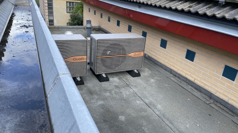

  • assasinbats
  • Laatst online: 22:56
Afgelopen week was het zover; installatietijd! Om 08:30 stonden de twee (Slowaakse) monteurs voor de deur. Na een rondje lopen langs de werkgebieden en koffie was t tijd om te starten. Één begon met de betonsparing, en de ander met het aanpassen van het leidingwerk bij de cv-ketel. Vervolgens ging om 09:15 het licht opeens uit.. Bleek bij het voorboren van de sparing er een elektradraad geraakt.. De monteur kon het zelf fixen, en om 10:15 deed alles het gelukkig weer.
Ik had specifiek op laten nemen in de offerte dat ik geen bypass geïnstalleerd wou hebben; er staan altijd meerdere radiatoren hier open, plus dat de vloerverwarmingsverdelers ook niet stuurbaar zijn. Toen ik einde ochtend even kwam kijken, zag ik opeens een bypass in het systeem zitten, direct onder de cv-ketel. Het gesprek met de monteurs hierover was niet het allerbeste gesprek ooit; de monteur die de bypass geïnstalleerd had sprak net zo goed Engels als dat ik Slowaaks spreek.. Dan maar wat zelfstudie; ik kwam een QA tegen van Quatt over de bypass; de functie is niet om altijd een minimumafgifte van warmtecapaciteit te hebben (waar ik een bypass mee associeer), maar om de cv-ketel te passeren wanneer de Quatt als enige warmtebron werkt. Weer wat geleerd.
We hebben nog wat gepraat over de positie van de Quatts. Ik had een mooie layout voor optimale plaatsing ivm geluid (dankzij @MacD007), dus dat was het uitgangspunt. Er werd overwogen om de apparaten in de lengte te plaatsen, maar overtuigd waren ze niet. Na een telefoontje met de (Slowaaks sprekende) helpdesk, gingen ze terug naar het afgesproken plaatsingsplan.
Rond 14:00 was het testtijd, en daar leek het behoorlijk plug & play. Één Quatt, twee Quatts, cv-ketel dr bij, allemaal prima volgbaar via de app. De heren hebben verder netjes opgeruimd, slechts één doos achterlatend (dat was aangekondigd). Twee uur later kreeg ik de notificatie dat de subsidie aangevraagd kon worden.
Al met al loopt het tot nu toe prima. Half oktober ofzo zal de eerste warmtebehoefte komen, dus tot die tijd staan ze zich te vervelen.
Met foto's is alles leuker:
Afbeeldingslocatie: https://tweakers.net/i/h6xzz_VH1cuGj9JgeIsEitwo9E4=/800x/filters:strip_icc():strip_exif()/f/image/iSFuXHGsJbiWaZtAyV3t1zn4.jpg?f=fotoalbum_large
Afbeeldingslocatie: https://tweakers.net/i/8RAvovfz0AvweAiCjCdJFrZkMAk=/800x/filters:strip_icc():strip_exif()/f/image/MVFQeUaZGkR0hKWVfGAGkZ21.jpg?f=fotoalbum_large
Afbeeldingslocatie: https://tweakers.net/i/9haDHq-S3kVQ1Khstjvj_ZhHe60=/800x/filters:strip_icc():strip_exif()/f/image/3pPzOZUgS2SgVssNxeySA8Ji.jpg?f=fotoalbum_large
Afbeeldingslocatie: https://tweakers.net/i/iHonPWLSmxoo5Gwt7M0iHkq60Q0=/800x/filters:strip_icc():strip_exif()/f/image/m5Vfbd1IK0EMwimZkPCa6fcc.jpg?f=fotoalbum_large

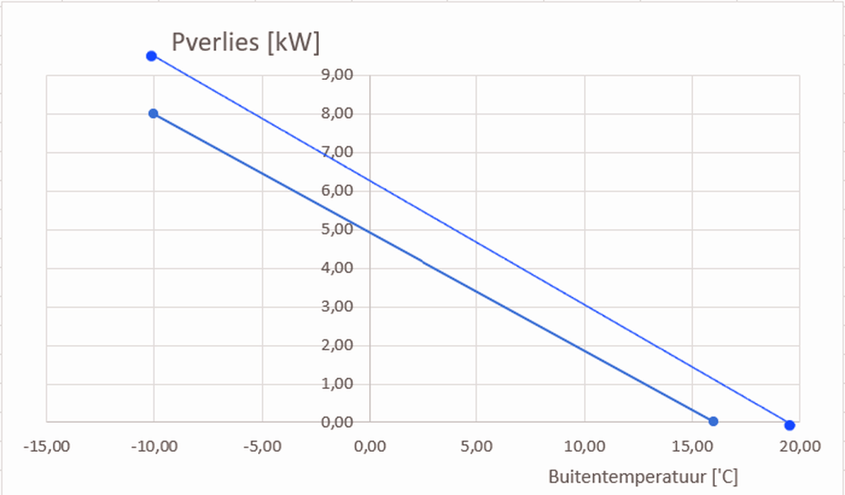

netappie schreef op vrijdag 13 september 2024 @ 10:20:
Als je een slimme meter hebt dan kan je er een HomeWizard P1 aan hangen.
Die geeft je dan het gasverbruik (met de nieuwste meters per 5 minuten) waardoor je goed kan zien of de ketel continu 50 graden moet leveren of dat deze bijvoorbeeld maar 10 minuten per uur verwarmt.
Daarnaast is het niet erg als je nu nog geen vreselijk hoge COP haalt. Met een COP van 3 ben je 8 euro kwijt ipv van 12 euro voor gas en met een COP van 2 speel je ongeveer kiet.
De Quatt Duo staat in serie met elkaar op de retourleiding van je radiatoren en daarna kan de ketel nog bijverwarmen als je in een koude winter naar 65 of 70 graden moet. De warmtepomp doet daarvan dus altijd het laagste temperatuurbereik totdat het boven de 55 graden komt of de CV goedkoper stookt.
Voorbeeld: je radiatoren krijgen 65 graden binnen en sturen 45 graden retour. De eerste Quatt warmt het weer op naar 50 graden en de tweede Quatt warmt het verder op naar 55 graden. De CV ketel gooit er nog 10 graden bovenop en stuurt het weer naar de radiatoren.
P.S. De warmteverliesberekening bij Quatt is wel een beetje natte vinger werk. Ze zullen het daarom niet communiceren. Dit kijkt bij een hybride opstelling die zich aanpast op de aanwezige radiatoren en terug kan vallen op de CV ketel allemaal wat minder nauw dan wanneer je in 1x full electric gaat. Er zijn hier ook die het aan hebben laten passen zoals @Friezin omdat de inschatting er ver naast zat en de Quatt zich te veel inhield ondanks warmtevraag (als ik mij het goed herinner).
Klopt netappie.
Ik heb zowel warmteverliesberekening als stooklijn meerdere keren laten aanpassen.
Met de warmteverliesberekening die ik beide keren toevoegde aan mijn verzoeken (zie starttopic), deden ze daar niet moeilijk over. Ik heb wel aangeven dat het handig zou zijn wanneer gebruikers dat zelf kunnen doen.
Stooklijn stond op 13°C, warmteverlies op 6 toen ik de Quatt kreeg.
Afbeelding 1: uit technische rapport
Tussentijds 2x laten aanpassen, eerst naar 16 en 8, daarna naar 19 en 9,5
Zie Afbeelding 2.
Afbeeldingslocatie: https://tweakers.net/i/GUZ2XOHWdXmr5Cjr6WDY-LMSq9c=/800x/filters:strip_icc():strip_exif()/f/image/P1Q9saKFhXNUReHmXYy4i4Mb.jpg?f=fotoalbum_large
Afbeeldingslocatie: https://tweakers.net/i/yZXq_aP-mx8KOhzDA1k6JDKvu4U=/full-fit-in/4000x4000/filters:no_upscale():fill(white):strip_exif()/f/image/kvIMbgSE0fsAygKmXZxeNpRz.png?f=user_large
