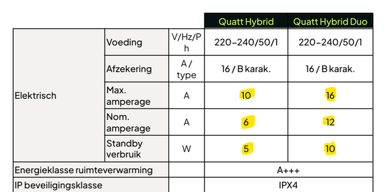

ik wil graag een quatt duo , maar het huis bezoek moet nog komen.
Wat voor aanpassingen moet ik maken in de groepenkast?
Wat ik uit dit topic heb gehaald is dat het handig is om een alamat (combinatie van een installatieautomaat en een aardlekschakelaar ) te laten plaatsen
Uit de faq van quatt:
Voor de Quatt Hybrid Duo zijn een aparte groep met werkschakelaars in de buurt van de Quatts nodig. Daarnaast zijn ook 1 of 2 vrije stopcontacten bij de cv-ketel nodig
Maar of het een b of een c karakteristiek moet zijn of 1 of 3 fase is mij nog niet duidelijk.
Iemand tips ?
Ook voor een werk schakelaar is 1 voldoende, kunnen daar twee op aangesloten worden ?

Victorius737 schreef op woensdag 11 september 2024 @ 15:14:
Hi allemaal,
Iemand tips ?
de 2 buitenunits kunnen prima samen op 1 groep (= 1 fase) en qua zekering zou ik een normale B karakteristiek nemen.
Hi allemaal,
Ja, een alamat bied hier de beste oplossing, hoewel ook een losse LS in combinatie met een bestaande vrije plek aardlek (max 4 LS op één aardlek). Een alamat bied hierdoor een iets betere bedrijfszekerheid (onafhankelijk van andere groepen).
heb je nog slechts 1-din breed module vrij is een alamat ook een goed alternatief omdat bv Siemens deze ook in een 1-Din breed model heeft.
Afbeeldingslocatie: https://tweakers.net/i/I4bimI8qPaCVTHxiszr_XyN41RY=/full-fit-in/4920x3264/filters:max_bytes(3145728):no_upscale():strip_icc():fill(white):strip_exif()/f/image/YBIDSXxKELKEZhR8RXD5Ck8W.jpg?f=user_large
nee, vanuit de groepenkast (alamat) gaat een nieuwe kabel richting de Quatt's. AUB op dez aparte groep geen andere gebruikers aansluiten. Die 16A hebben namelijk de beide Quatt's nodig.
voor de WCD, die heb je nodig voor één de aansluiting van de CIC (controlunit van de Quatt) en mogelijk de ketelunit van de thermostaat. Beide hebben echter maar weinig vermogen nodig, dus daar is het handig om van de bestaande WCD (bv voor de CV) deze uit te breiden met een extra dubbele WCD. Kies hiervoor de uitvoering die er ook al hangt,cq in de directe buurt van de CV (de kabel van de flowmeter met de CIC is namelijk niet al te lang, dus de CIC zal in de buurt van de CV moeten hangen.
alles is 1-Fase. en B karakteristiek is hier volledig voldoende.
Iemand tips ?
Ja, je hebt maar één werkschakelaar voor beide Quatt's nodig. De werkschakelaar moet dus wel buiten in directe zicht van de Quatt's geplaatst worden. Je kunt deze bv ook prima aan de achterkant van één van de Quatt's plaatsen, zo lang je er maar goed bij kunt komen.

  • Laatst online: 06-06-2025
Toby-Wan schreef op woensdag 11 september 2024 @ 15:28:
Mocht je een 3 fase aansluiting hebben en de 2 buitenunits per se op 2 aparte fases willen, dan zou dat geen probleem moeten zijn. Je krijgt dan wel 2 groepen, 2 kabels & 2 werkschakelaars..
ik weet niet zeker of je bij een Quatt Duo deze op twee afzondelijke Fases kunt zetten.
Ik weet niet of als één van de twee units geen spanning heeft dit gevolgen heeft voor de ander.
Voor dat je dat gaat doen zou ik dit wel heel duidelijk met Quatt afstemmen.
Als dat wel zo is en dus formeel ook kan zou je me dat dan kunnen toekomen met een dm, dan ga ik dat namelijk in de TS aanpassen.
bedenkt.

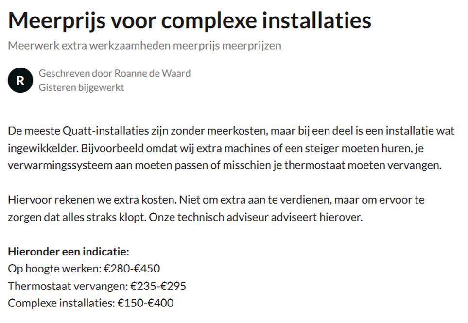

Hi allemaal,
Iemand tips ?
Ondertussen biedt Quatt meer dan vermeld staat in het starttopic. De plaatsing van de groep in de meterkast, samen met de werkschakelaar en bedrading, kost 700 euro. Ik doe de bedrading zelf en heb daar een korting van 300 euro op gekregen.
Het is wel wat duurder dan zelf kopen en installeren, maar dan weet je zeker dat alles goed is geïnstalleerd.

lumineox schreef op woensdag 11 september 2024 @ 20:24:
Ik vind dat aardig prijzig als ik heel eerlijk ben.
Heb gisteren een offerte gekregen van een elektricien hier uit de buurt voor €400,-. Dat gaat in mijn geval dus om 2 extra groepen, 2 werkschakelaars etc.
Vind het verschil best groot.
Dit vroegen ze bij mij ook en ben hiermee akkoord gegaan. Achteraf spijt van.
- tijdens huisbezoek wens ac-traject besproken. Via de kelder, kruipruimte, kabelkoker buiten naar de Quatt op de dakkapel. Redelijk wat werk en op hoogte dus 700 vond ik oke
- Coolblue komt een week vooraf met 2 man het elektrawerk voorbereiden. Ze plaatsen een pv-verdeler bij de droger met daaraan 8 meter AC-kabel en zijn binnen anderhalf uur weer weg
- Tijdens de installatie besluit het Quatt team de pv-verdeler niet te gebruiken en het op een stekkerdoos aan te sluiten. Ik blijf zitten met de verdeler met daaraan 8m kabel
- Quatt moet zelf weer langs komen om dit op te lossen
- ik krijg naar alle waarschijnlijkheid wel een credit i.v.m. de minderkosten

Toby-Wan schreef op woensdag 11 september 2024 @ 22:18:
Voor Quatt hoeft dit niet. Ze 2 units zijn softwarematig zo geregeld dat ze samen niet meer dan 16 A kunnen vragen.
Het gaat puur om eisen wensen, zoals (mogelijk) grotere bedrijfszekerheid, betere fase verdeling, etc
Kunnen de units dan meer vermogen vragen maar zijn ze gelimiteerd? Dat zou betekenen dat je met een duo dus niet krijgt waar je voor betaald. Of dat ze een special aan kunnen bieden als je twee aparte groepen gebruikt bij een duo. Maar dan moet je wel aparte software (of extra vinkje) hebben die weet dat je twee aparte groepen hebt.
Wat is het vermogen dat één unit kan trekken dan? Meer dan 1840 watt?

CPM schreef op woensdag 11 september 2024 @ 22:49:
maximaal kan de enkele Quatt dus 2.300W trekken (is dus bij 10A), en de Duo zit hierbij aan 3.680W (16A)
in principe zou dus een DUO als max vermogen 4.600W kunnen trekken, dit zou echter een stroomhoogte betekenen welke hoger is dan de in Nederland stadaard groep van 16A, men zou dus hiervoor een speciale 20A groep moeten hebben, dit zou echter ook weer een hoofdzekering van min. 35A betekenen, voor 1-Fase is dat normaal gezien niet zo'n groot probleem, echter voor mensen met 3-fase is dat geen goed idee, je betaald dan namelijk circa 1.400 euro per jaar meer voor je netaansluiting, gezien de prijsstelling van Quatt lijkt dat geen goed plan.
Daarom heeft Quatt de maximale stroom op 16A gezet en omgaat men dus bovengenoemd probleem. De ingebouwde regering zorgt er dus voor dat men niet boven de deze 16A kan komen, bij de vermogensafgifte ziet men echter dat de afgifte van een Duo exact het dubbele is dan die van een singel (mono) Quatt.
dus er is voor de gebruiker hier geen verlies.
En in feite ook geen directe noodzaak om de beide warmtepompen op een aparte groep te zetten, door gebruik te maken van een alamat ipv de standaard LS met aadlek verkrijg je al een systeem wat niet door andere groepen wordt beinvloed en daardoor een hoge bedrijfszekerheid heeft.
Ook kan men hier dus ook geen hoger vermogen uit de systemen krijgen door deze ieder een eigen groep te geven.
Ander ding: ook bij ons zou elektra aanpassen door Coolblue €400 kosten. Mogelijk dat de prijs situatie afhankelijk is.
volgens de Quatt technische specificaties (v1.3) de volgende spec's.
Afbeeldingslocatie: https://tweakers.net/i/oFmJLXAsgEauAgrLNNoe93yfxxg=/full-fit-in/4000x4000/filters:no_upscale():fill(white):strip_exif()/f/image/UzPBP2HiXaUu5TmHyD8fdwqo.png?f=user_large
qua vermogen's afgifte zie je:
Afbeeldingslocatie: https://tweakers.net/i/ZaLc_XP0ulwcqvEXHtpyn9I5-sM=/full-fit-in/4000x4000/filters:no_upscale():fill(white):strip_exif()/f/image/JjUiAWeL7pOsdEZx45OPQFPX.png?f=user_large
In beide tabellen kun je dus zien dat in vrijwel alle punten de Duo den Single dubbeld, dus dat is helemaal correct lijkt me.

  • MacD007
onlinaius schreef op donderdag 12 september 2024 @ 00:44:
Ik heb dit vaker gehoord, en het zal vast en zeker kunnen volgens het typeplaatje, maar ik heb het in werkelijkheid nog nooit gezien, en als ik het me goed kan herinneren heb ik het ook nog nooit gezien bij anderen hier op het forum.
Als ik het me goed herinner heb ik nog geen Quatt boven de 1800 gezien, waarbij mijn beradiatorde medetweakers vaak net iets meer vermogen en ook net iets meer thermisch vermogen lieten zien.
daarom is er ook een nominaal (dus tijdens normaal gebruik) stroomverbruik ook aangegeven, en die is met 6A toch redelijk meer wat je in het wild bij de Quatt ziet ( circa 1.400W (1.380 om het exact aan te geven).
Als ik even kijk in januari dit jaar had ik toch een verbruik van net boven de 1.700W, met soms zelfs iets boven de 1.800W. (dat is toch al bijna 8A).

VindiGoosh schreef op woensdag 11 september 2024 @ 21:53:
Helaas staat er op de site nog geen duidelijke informatie over de electrische installatie. Daardoor kan ik helaas nog geen informatie geven in de TS.
voor offertes waarin electrotechnische werkzaamheden staan is welkom, graag zou ik deze van jullie via een DM willen ontvangen.
alvast bedankt voor jullie hulp.
Afbeeldingslocatie: https://tweakers.net/i/_-NMy4Jy5xm5S77AlZ0Af46sgTg=/full-fit-in/4000x4000/filters:no_upscale():fill(white):strip_exif()/f/image/zLxPHJopESUsTEw44iM4us0E.png?f=user_large
