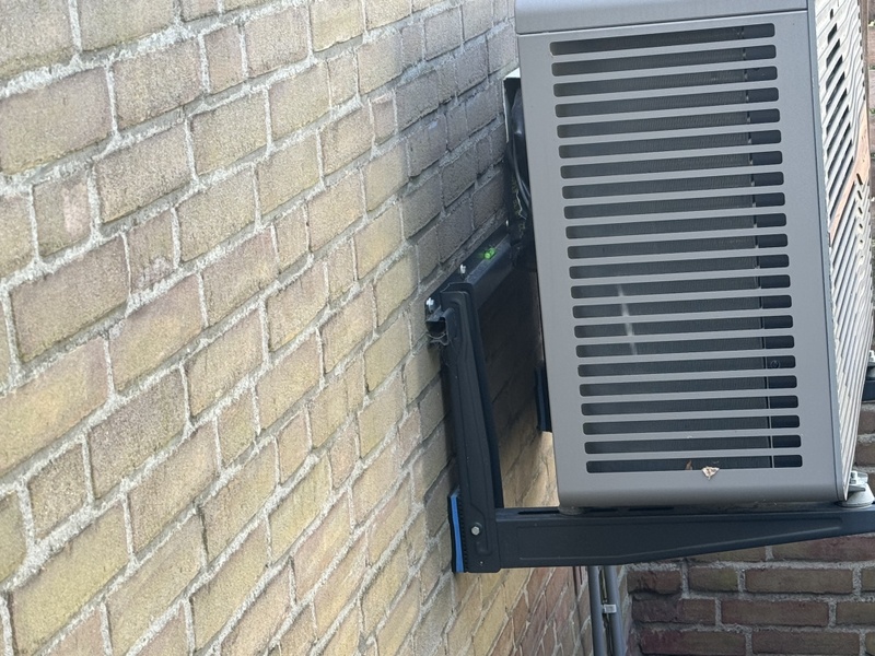

  • VindiGoosh
  • Registratie: Augustus 2024
  • Laatst online: 15-10 11:52
Beste Tweakers met een Quatt, ik heb even hulp van jullie nodig.
De Duo’s mogen aan de muur, alleen moet ik daar een versteviging voor maken. Ik heb ze een aantal keer gevraagd of ik de maatvoering van hun muurbeugels mocht krijgen, zodat ik zeker weet dat het allemaal past, maar dat willen ze niet geven.
Nu ben ik er (dankzij iemand die daarin wel wilde meedenken) achter gekomen welk merk en type muurbeugels ze gebruiken, dus daar ga ik er maandag zelf een van kopen, zodat ik de juiste maatvoering heb. Nu moet ik alleen nog weten hoe ver de twee muurbeugels h.o.h. van elkaar vandaan zitten. Dit is afhankelijk van de h.o.h. afstand van de bevestigingspunten aan de onderkant van de Quatt.
Kan iemand dit voor mij meten? Voor alle duidelijkheid: ik hoef alléén de h.o.h.-maatvoering van de twee beugels te weten. De andere maten kom ik uit.
Er zitten onder de Quatts 4 bevestigingsschroeven (2 per beugel) en dat is een vaste maat die ik nodig heb. Dan kan ik het systeem ter versteviging van het ophangen in CAD gaan tekenen en daarna produceren.
Heel erg veel dank alvast!
[ Voor 7% gewijzigd door VindiGoosh op 07-09-2024 12:45 ]

VindiGoosh schreef op zaterdag 7 september 2024 @ 12:36:
Ik heb even onder mij Quatt (sorry voor de slechte foto’s) even gemeten, ik kom uit op circa 70,5cm gemeten buitenkant draagbeugels.
Afbeeldingslocatie: https://tweakers.net/i/CBrcGR0yN1jCG8ML6eC6UPwTFpU=/232x232/filters:strip_icc():strip_exif()/f/image/7O7aTgGByChnMUZohYPQCOdG.jpg?f=fotoalbum_tileAfbeeldingslocatie: https://tweakers.net/i/Poa8ltwbp0XxrjjgM2SobVplH6c=/232x232/filters:strip_icc():strip_exif()/f/image/gDnqKJ20cbIt36pPUtnzrszn.jpg?f=fotoalbum_tileAfbeeldingslocatie: https://tweakers.net/i/KapthR5lpA-036letrYhlghitXw=/232x232/filters:strip_icc():strip_exif()/f/image/R9M9CoGGzil16CLmDdxKlieK.jpg?f=fotoalbum_tile
Alleen hoe wil je de versteviging gaan maken?
De beugel die namelijk tegen de muur bevestigt is is namelijk iets breder dan de draagarmen.
Afbeeldingslocatie: https://tweakers.net/i/XKKzh_Rasr6I8a4euZP7iSpT_Gk=/800x/filters:strip_icc():strip_exif()/f/image/z8hLGoH89n0MxtSO2QQUnMiH.jpg?f=fotoalbum_large
Op zich is dus Quatt eindelijk om een Quatt naast elkaar op op te hangen. Ik vraag me alleen nog af waarom men bang is daar twee units van elk net 60-65 kg op te hangen.
Normaal gezien is dit voor een buitenmuur van een huis geen enkel probleem. Ze gebruiken per beugel minimaal 4 schroeven. Dus dat is per schroef net 15 kg belasting.

MacD007 schreef op zaterdag 7 september 2024 @ 13:56:
Heel erg bedankt! Ik kom er zo nog even verder op terug.
Wat is de breedte van de beugel? Dan kan ik uit jouw maatvoering de hart-op-hart afstand herleiden

VindiGoosh schreef op zaterdag 7 september 2024 @ 14:52:
Was even lastig te meten, maar ik kom uit op 55mm, maar kan je geen garantie geven dat het exact
Quatt WP 4,5 kW - Atag CV ketel - Honeywell T6 - 23 panelen SolarEdge

MacD007 schreef op zaterdag 7 september 2024 @ 18:45:
De bevestiging van de bigfoots op de Quatt zit hart op hart op 66 cm, ik neem aan dat dat voor de beugels gewoon hetzelfde is.

robmaas schreef op zaterdag 7 september 2024 @ 18:53:
De maat die ik opgaf was de breedte van een van de beugels ( dat deel waar de Quatt op staat )
@MacD007 Hij vroeg van origine toch ook alleen naar de hart op hart afstand van de bevestiging.
Duo quatt, huis 1928, ca 80M2 vloerverwarming beneden,matig geisoleerd, 250 m2 woonoppervlak, midden brabant

MacD007 schreef op zaterdag 7 september 2024 @ 19:15:
Precies wat ik nodig had, dankjewel. De breedte van 55mm meet ik maandag zelf nog even na als ik die beugel gekocht heb, maar voor nu kan ik alvast even wat intekenen. Dankjewel.
Qua versteviging maak ik gebruik van 4 dikwandige kokers 20x40x2000 die ik verticaal aan de muur bevestig en onderling horizontaal verbindt. Wordt allemaal gemoffeld in dezelfde kleur van de gevel. Door die kokers laat ik tevens het eea aan elektra lopen wat ik toch al op die plek nodig had. De beugels van Quatt worden daarop vastgebout in de horizontaal verlengde verbinding.
Die 705 zal overigens wel gewoon 700 zijn. Als ik op je laatste foto kijk lijken die sleufgaten M10-M12, terwijl de bouten M5 of M6 zijn. Dan zit je er met bevestigen al snel 5 streep naast, dus ga ik uit van 700.
Nogmaals bedankt voor het meten.
robmaas schreef op zaterdag 7 september 2024 @ 21:09:
De h.o.h. bevestiging van de Quatt inderdaad, dus in feite de h.o.h. afstand van de beugels onderling (perspectief voor/bovenaanzicht).

VindiGoosh schreef op zaterdag 7 september 2024 @ 21:34:
Die 705 zal overigens wel gewoon 700 zijn. Als ik op je laatste foto kijk lijken die sleufgaten M10-M12, terwijl de bouten M5 of M6 zijn. Dan zit je er met bevestigen al snel 5 streep naast, dus ga ik uit van h.o.h. 700.
Geen idee hoe ingewikkeld je het wil maken , maar de h-o-h afstand op de Quatt is 66 cm en de bouten zijn eerder 10-12m dan 5-6m.

robmaas schreef op zondag 8 september 2024 @ 01:13:
Nouja, simpeler dan wat ik nu voor ogen heb kan het eigenlijk niet worden. Ik had ook verwacht dat Quatt niet zo moeilijk zou zijn in het delen van wat simpele gegevens, maar kennelijk zijn ze heel erg beschermend over het gatenpatroon van hun beugels en de Quatt. Dat vind ik lastig te rijmen omdat ze dus tegelijkertijd in het plaatsingsplan wel het advies geven om een versteviging te maken. De informatie om de versteviging te kunnen maken willen ze alleen niet geven. ;(
Het lijkt me niet alsof het gatenpatroon nou een gevoelig bedrijfsgeheim is. Als ze hier de Quatts komen installeren kan ik het immers opmeten, maar dan staan ze hier weer 4 uur te wachten voordat ik de versteviging op de juiste maatvoering heb voorzien van bevestigingspunten.

Vandaag een huisbezoek gehad en een positief gevoel aan over gehouden.
Wij gaan waarschijnlijk voor een duo opstelling waarbij de buitenunits niet direct bij de gevel worden geplaatst maar in de voortuin. Via de kelder muur net boven het maaiveld komt de invoer. Toch zullen de leidingen een stukje onder de grond moeten omdat er een pad loopt. Dit kan d.m.v. een 125mm mantelbuis. Daar mag echter geen water in komen te staan omdat dat de isolatie van de leidingen aantast.
Ik moet zelf de mantelbuis regelen, iemand tips over hoe ik dit het best kan realiseren en dan zo dat er geen vocht in de buis komt te staan?
Of is het gewoon een kwestie van dicht purren?
Hier tekenen aub ......

CPM schreef op maandag 9 september 2024 @ 14:53:
Flexibele buis met een zwanenhals maken met grote radius zodat de invoer omlaag wijst moet toch lukken? Hetzelfde als een dakdoorvoer dus.

Afbeeldingslocatie: https://tweakers.net/i/ME0drJXD-WcNZv6D01S7UuWo51I=/x800/filters:strip_exif()/f/image/JOZUOSkfx1qOoqfLHJgB2K5q.png?f=fotoalbum_large
