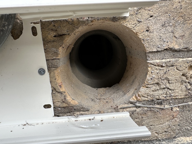

VindiGoosh schreef op zaterdag 19 oktober 2024 @ 19:39:
Als ze met de installatie van de Quatts het leidingwerk door de muur heen naar buiten toe werken, gebruiken ze dan netjes een kernboor, of rammen ze door je muur heen met een kango?
Afbeeldingslocatie: https://tweakers.net/i/_IA4LU1PXqAz2N4qtBeNohAIFYs=/800x/filters:strip_icc():strip_exif()/f/image/5aSQ12FHTQLIW1xOeMSKz1MV.jpg?f=fotoalbum_large
Afbeeldingslocatie: https://tweakers.net/i/v0CJUnV12JCR-embjepSE9PXMwM=/800x/filters:strip_icc():strip_exif()/f/image/2KpAWIgYcvRVq8LMq4ou48ff.jpg?f=fotoalbum_large
Vandaag vers geboord :).
2 man stond netjes om 8:30 op de stoep. Koffie later direct alle spullen uitgeladen en aan de slag.
Zeer tevreden over het afgeleverde werk, ze werkten netjes, hard en waren vriendelijk. Engels was ook prima.
Met een kleine 5 uur stonden ze weer buiten, al het karton/verpakkingsmateriaal ook weer meer genomen en op naar de volgende klus.

  • VindiGoosh
  • Registratie: Augustus 2024
  • Laatst online: 09:59
wesleytjuh schreef op zaterdag 19 oktober 2024 @ 20:25:
Bedankt voor de foto’s :) Ziet er keurig uit.
Ik wilde ook niet anders verwachten, maar ik heb een keer een airco geïnstalleerd zien worden en wilde het toch ff checken :+

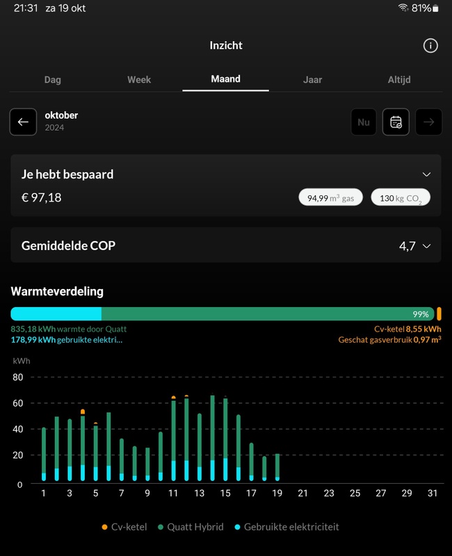

Gewoon als overweging een screenshot:
ZO-Fryslân, deze maand. Tot nu.
Continue 21°C met het huis zoals beschreven in de handtekening.
Ik heb tot nu ongeveer €51 verstookt aan warmte.
179 kWh stroom, 1m3 gas.
Waarschijnlijk ben je met 19°C continue spekkoper.
Afbeeldingslocatie: https://tweakers.net/i/CQtmPGZwb0ZKmQr7K2cPr02j0Hg=/x800/filters:strip_icc():strip_exif()/f/image/GG90iZigo4uLpoOa84Zwlmz8.jpg?f=fotoalbum_large
Hebben bij mij eerst met 16mm sds steenboor naar buiten geboord. Daarna met diamantboor. Het 16mm gat dient dan als centreerpunt.
QUATT DUO (V1) + ALL ELECTRIC + HOME BATTERY 27,9 KWH / 4 X HW PIB / AUDI Q6 SPORTBACK / HOMEY / 10200 WP PV

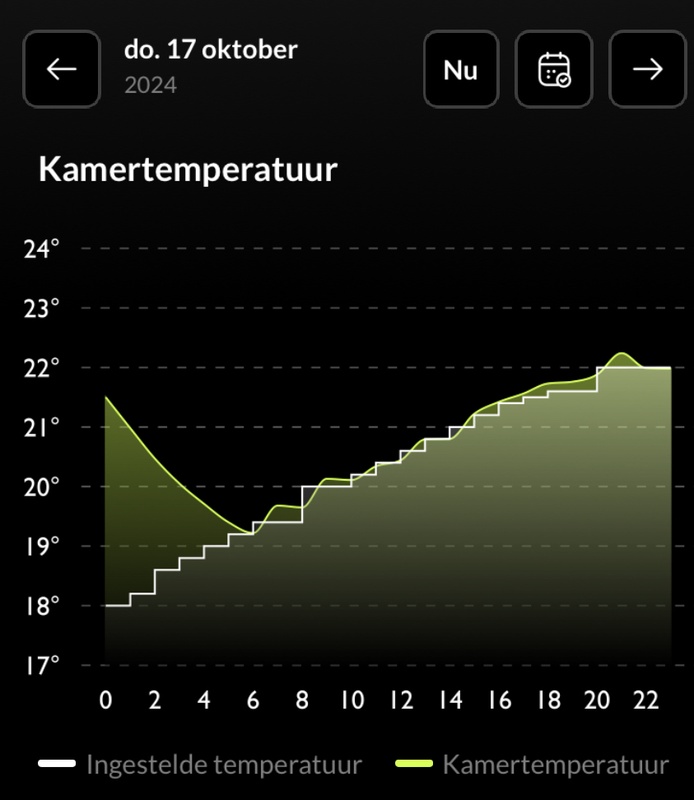

vanquishsdiv schreef op zondag 20 oktober 2024 @ 21:50:
Ik vind het wel een irritant euvel. Nu twijfel ik om de T6 te retourneren welke nog in de doos zit. Nu heb ik een T4 (niet T4M). Quatt beveelt de T6 aan. Of hebben jullie andere suggesties? De Remeha is relatief goedkoop. Zou het wel fijn vinden een schema in te stellen. Eén graad nachtverlaging moet kunnen hoop ik.
Dit is mijn schema. Donderdag was een zachte nacht dus de Quatt komt er pas om een uur of 6 weer in.
Let op. Dit is omdat wij het ''s ochtend koeler willen dan.''s avonds. En is met alleen radiatoren en Tado.
Anderen vinden dit maar niks en geven de voorkeur aan een meer constante temperatuur.
Afbeeldingslocatie: https://tweakers.net/i/8TkQOZObl1essOsW21dMkMIhmiM=/x800/filters:strip_icc():strip_exif()/f/image/J2Q7JyhQv2H8SMp3AaywtBi7.jpg?f=fotoalbum_large
Let niet op de verschillen in de zaagtand. Dat is een Quatt grafiek dingetje. Verhoging is exact 0,2C/uur.
De iets grotere sprong om 20.00 klopt wel. Toen heb ik handmatig iets verhoogd van 21,6C naar 22C.
Dit omdat de woonkamer iets achterbleef bij de master-ruimte.
[ Voor 9% gewijzigd door Mickel moen op 20-10-2024 22:07 ]

Mickel moen schreef op zondag 20 oktober 2024 @ 21:59:
Is dat zo? Ik zie in de JSON ook regelmatig dat de kamertemperatuur setpoint niet meteen verandert als de Tado zijn setpoint verandert. Moet nog eens goed kijken wat er nu echt gebeurt, maar dan moet het wel eerst iets kouder worden.
Je hebt wel een flink warmteverlies in de nacht. Met 14 graden buiten hoeft de temperatuur binnen niet zo hard te zakken. Valt er nog extra te isoleren?
Quatt Duo V1 - 3kw BUH - VVW en LTV - WPB: Atlantic Explorer V5 - PV: 9860WP

raven22 schreef op maandag 21 oktober 2024 @ 07:38:
En donderdag was het ook vrij warm.
Er is eigenlijk niet meer extra te isoleren.
Ik heb met opzet onze woonkeuken de master-ruimte gemaakt. Om meerdere redenen, maar vooral ook omdat deze ruimte relatief veel gebruikt wordt en een relatief groot warmteverlies heeft. Dit omdat het een gedeeltelijke uitbouw is met veel glas en een platdak. Vorig jaar heb ik het glas nog vervangen door HR++. Verder isoleren is niet mogelijk, zonder grote bouwkundige ingrepen.
Deze opzet heeft als grote voordeel, dat de Quatt schakelt op dit warmteverlies en dat daarmee de overige ruimtes zoals de woonkamer met een minder groot warmteverlies makkelijk kunnen meeliften.
Heb ik een probleem. In het geheel niet. Uitermate tevreden over de Quatt in samenwerking met Tado.
Bijgaand de resultaten van oktober. En energiebesparing is leuk, maar primair gaat het om comfort. Nu wij meer verwarmen binnen de schil en minder per ruimte is het comfort echt toegenomen. En dat op een veel lagere watertemperatuur en lager energieverbruik.
Afbeeldingslocatie: https://tweakers.net/i/sUwpJ7yQ__e-XfzC69nBZh7e7JY=/x800/filters:strip_icc():strip_exif()/f/image/zQaDDCsV8d2JqdEp207twJhq.jpg?f=fotoalbum_large

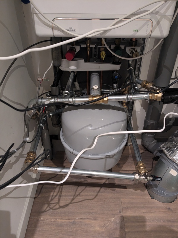

Het heeft even geduurd om 8.30 en om 17.45 zat het erop voor de heren, allemaal wat langer geduurd dan gepland. Afbeeldingslocatie: https://tweakers.net/i/DyNGpgb665g50ZNjZkx2po-uK_A=/x800/filters:strip_icc():strip_exif()/f/image/v24tv3Xxg06Huk5qsGEwPVt4.jpg?f=fotoalbum_large
Let niet op de kabel wirwar, dat moet ik nog oplossen. Om het te begrijpen, hoe werkt die aansluiting nu tussen de CV en WP, alles lijkt kriskras verbonden maar dat zal aan mijn onkunde liggen.

Als de monteurs deze wirwar zo hebben achtergelaten valt dat wel een beetje tegen. Bij mij, en anderen hier op het forum is alles netjes opgebonden en zelfs in pvc pijp gelegd. Het is niet zo'n heisa om het zelf te doen, maar toch. Waterzijdig ziet er in ieder geval netjes uit.
Wat betreft de aansturing:
De oude aansluiting van je thermostaat naar de ketel gaat nu naar de C.I.C unit. Van hieruit gaat nu een kabel naar je ketel. En een stuurkabel naar de Quatt.
Als je thermostaat nu een warmtevraag genereerd gaat de c.i.c kijken naar parameters als watertemperatuur bij de Quatt, buitentemperatuur en hoe groot de warmtevraag is. Dit alles bepaald hoeveel de Quatt gaat leveren en of de ketel eventueel moet bijspringen.
