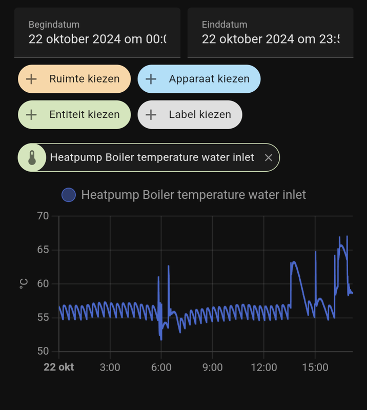

Afbeeldingslocatie: https://tweakers.net/i/bfYG79mZGAPhGJbqr9m_KD-RxZQ=/x800/filters:strip_exif()/f/image/uS8llACzMKhOn9IheTvW3beJ.png?f=fotoalbum_large
Hoe interpreteer ik de pieken betekent dit dat er water warmer dan 60 graden de vloerverwarming in gaat? Of is dit tapwater? Laatste pieken zijn op het moment dat we tapwater pakken. Thermostaat staat op 18, kamertemperatuur is 19 graden.
De Quatt kan geen tapwater maken, dat is een heel ander circuit dan dat van je verwarming. Tapwater wordt door je CV water gemaakt is staat compleet los van dat van je verwarming.
Wat is de bron van deze info json ? dat zou dan hp1: temperatureWaterOut: The current temperature of the water coming out of the heatpump (in degrees Celsius) moeten zijn.
het zou natuurlijk ook van je CV kunnen komen, echter gezien de huidige buitentemperaturen zou dit een zeer vreemd gedrag zijn, namelijk geen warmtepomp en uitsluitend de CV gezien de zeer hoge temperaturen. (ik zou zwz de CV op max 50 graden gaan zetten.)
Het kan te maken met de driewegklep in je ketel. Als die niet goed werkt zal de CV bij warm water vraag ook water richting het CV circuit sturen
Dit is de aanvoer en retour temperatuur van jouw cv-ketel die aan de CIC wordt doorgegeven.
Blijkbaar staat deze in comfort stand het tapwater warm te houden.

Jeroennl schreef op dinsdag 22 oktober 2024 @ 17:23:
Je hebt een remeha of intergas? Daarvan leest de CiC de temperatuur uit via OpenTherm.
Je ziet hier de boiler temperatuur,
en bij warm water tappen warmen deze goed op (want warm water van 60c) . Als je je cvwater wil zien, kun je beter naar de andere temperatuursensoren in het circuit kijken (die in de quatt, en die van de flowsensor)
Zoals @pjeterinfo al zegt staat er waarschijnlijk een comfort stand aan. (Of iets met een driewegklep, zoals @EnergyExplorer noemt)

Gaat inderdaad om een Intergas CV ketel. Zie de temperatuur ook alleen bij douchen of tapwater omhoog gaan op dit moment, WP gaat namelijk niet aan met de temperatuur buiten. Flowmeter staat inderdaad fors lager 17,89 graden.
Zover ik begreep maken de Intergas ketels geen gebruik van een driewegklep en dan zal dit wel iets van een comfort stand zijn. Vraag me nu alleen af of ze de ketel temperatuur hebben veranderd aangezien die niet hoger dan 60 mag staan voor de vloerverwarming.
Toch maar even gecontroleerd, verwarming staat op 55 graden en tapwater op 60. Ook ontdek dat dus tap comfort aan stond, oftewel uitgezet. Dankjewel voor de tip!
De eco stand moet uit staan. Duurt dan even langer voordat je warm water krijgt, maar voorkomt dat de Quatt onnodig gaat draaien. Ik weet niet of je dat ook hebt, maar kijk dat voor de zekerheid even na.

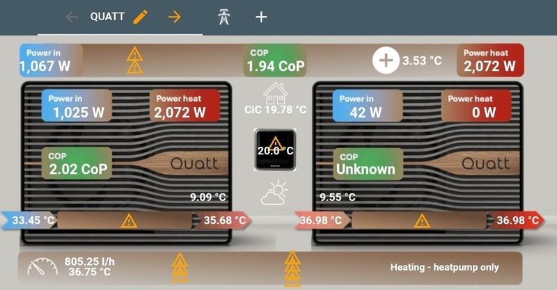

Ik lees de Quatt uit met Home assistant en ik probeer te begrijpen hoe het systeem werkt en hoe het optimaal werkt.
Ik heb al eens aangeven dat de COP erg laag is en dan is de reactie: doe meer radiatoren in andere ruimtes open (of een beetje).
Wat zou dat dan doen met de COP?
Tevens zie ik het volgende ik HA:
Afbeeldingslocatie: https://tweakers.net/i/iDlkKBCxOkM6qoa77y8RMPWvTBg=/x800/filters:strip_icc():strip_exif()/f/image/zxKjruC0gk0Q7zNGQpADaXc8.jpg?f=fotoalbum_large
Wat gebeurt hier? Gewoon kortstondig aanspringen van de Quatt? Water gaat er uit met ongeveer 35 graden en komt net zo warm weer retour? Kamer is op temperatuur en dan stopt de boel?
Waarom niet minder hogere temperatuur en langer pompen? Of is dit het minimale vermogen?
PS: COP 3.1 en verbruikte energie 3.5kWh.

CPM schreef op dinsdag 22 oktober 2024 @ 22:04:
Als de aanvoertemperatuur gelijk is aan de retourtemperatuur moet je als eerste waterzijdig gaan inregelen.
N.H. twee onder een kap aan de kust bj 1928. Quatt Duo,14 radiatoren waarvan 3 in de garage, 1 convectorput en vloerverwarming begane grond. Alles draait volledig mee. Intergas Xtreme 36 en Tado v3+. Zonnepanelen 3850 wp SolarEdge.

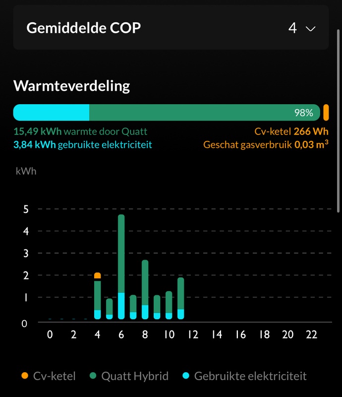

  • bite
Is 3.5 de COP op het uur dat die aan staat of gemiddeld over de dag? Want het standby verbruik heeft invloed op de COP.
Hier zag ik iets vergelijkbaars dat ik denk waarom niet gewoon constant op 400w draaien ipv 600, 500w en weer uit. Ook de gemeten temperatuur van de thermostaat in de app fluctueert dan waar het anders een vlakke lijn is.
Ik denk dat de regeling moeite had met de snelle stijging en daling van de buitentemperatuur tussen 4 en 6.
Afbeeldingslocatie: https://tweakers.net/i/_SoXdS8HZbxaTAheU1SQ65geZLc=/800x/filters:strip_exif()/f/image/u5aumzEbUJrWrQQXJG3zkep7.png?f=fotoalbum_large
Afbeeldingslocatie: https://tweakers.net/i/n0xmXclYni64i5qyuX3yVvpThUw=/fit-in/4000x4000/filters:no_upscale():strip_exif()/f/image/YQGZUxClVAa4NvmQ2BQUvwWI.png?f=user_large
Gisteren fluctueerde het nog wel meer zie ik nu maar dan wel max ~400w wat net iets boven het minimum is. Wel cop 6,5 en vandaag 5,5 met radiatoren.
[ Voor 16% gewijzigd door bite op 22-10-2024 22:27 ]
  • paQ
Je hebt amper warmte-afgifte.
Worden je radiatoren wel warm?
En op hoeveel radiatoren is dit? (grafiekje)
  • paQ
bite schreef op dinsdag 22 oktober 2024 @ 22:21:
Dat COP in die app is over de dag tot op dat moment, Dus (sterk) afhankelijk van wanneer je kijkt.
Neem je het uur boven de 2 bijv, dan zie je ca 600W in, ca 3000W uit, dus grofweg COP 5.
Maar als dat tabelletje van dezelfde dag is als je HA grafiek, dan ziet het er wel anders uit ja.
Sowieso zie ik zo al iets van 3.5-4 kWh verbruik. Die 125Wh per dag aan standby doen dan 'niets' meer hoor. Dat zit in de marge.
[ Voor 13% gewijzigd door paQ op 22-10-2024 22:32 ]

  • CPM
CPM
Ik doe maar wat, jij dan?
Gerardwaz schreef op dinsdag 22 oktober 2024 @ 22:20:
Er staan 3 radiatoren (T22) van 50x180 open en 1 van 30x180. Woonkamer en (open)keuken.
+ Badkamer (design radiator) die is ingesteld op 19/20 graden via de thermostaatknop. Deze ruimte was eerst veel kouder (17).
Moet ik die waterzijdig in gaan regelen dan?

COP is 3.1 gemiddeld over de dag.
paQ schreef op dinsdag 22 oktober 2024 @ 22:28:
Radiatoren worden prima warm. Ruimte is ook gewoon op temperatuur. Deze schommelde eerst veel meer qua temperatuur en is nu gewoon aangenaam.
Meer ruimtes in huis hoef ik nu niet te verwarmen omdat we daar niet komen of omdat het daar 17,5 graden is. (Open overloop, slaapkamers (20graden), speelkamer (komt niemand).

  • bbbrumbrum
Heb je al heatboosters op je radiatoren zitten?
Of je aanvoertemp verhogen, maar dan gaat je COP nog verder omlaag.
  • paQ
CPM schreef op dinsdag 22 oktober 2024 @ 22:37:
Er staan 3 radiatoren van 50x180 open en 1 van 30x180.
Ik zou nog helemaal niets gaan inregelen.
1. het is nog veel te 'warm' buiten
2. inregelen doe je als alles open staat. Of althans: als in de winter alles open staat dat je wil verwarmen. Hoe meer / hoe rustiger de wp.
3. waarschijnlijk moet de waterpomp nu aan de bak om de flow van 800l/h te halen.
Dat inregelen is sowieso om (pas) dan te bepalen dat de ene radiator wat meer meer flow moet krijgen dan een ander bijv, omdat het (ik zeg maar wat) in een slaapkamer te warm wordt, en het in de badkamer 'wel wat meer mag'.
Meer inhoud resulteert hier ws in meer afgifte, dus een groter delta, dus langere runs met een wat hoger COP is de verwachting.
die twee 'runs' met een warmere retour dan aanvoer zijn wel vreemd hoor. :?
Heb je stiekem de koelfunctie gevonden? :+
edit: ah het is een duo. Dan wisselen hp1 en hp2 elkaar af als het goed is.
[ Voor 6% gewijzigd door paQ op 22-10-2024 23:04 ]
  • Gerardwaz
  • Registratie: Oktober 2020
  • Laatst online: 20:12
Ja altijd inregelen, nu aanvoer 35 graden en zorgen voor retour van 30 graden. Als het echt koud wordt even naregelen.
Die heb ik in de kast liggen. Wat zouden die moeten gaan doen dan? De ruimte sneller verwarmen? Ik dacht dat je die dingen vooral gebruikte in ruimtes die slecht op temperatuur kwamen? Kan ze wel een keer monteren.

  • paQ
ah het is een duo.
Ja het tweelingbroertje trekt toch ook altijd het nodige vermogen voor de waterpomp zoals je ziet. Dat telt ook mee. Maar echt zorgen voor meer afgifte / inhoud.
Afgifte middels bijv speedfans, maar eenvoudiger is simpelweg de inhoud vergroten door radiatoren open te draaien.
  • CPM
CPM
paQ schreef op dinsdag 22 oktober 2024 @ 23:01:
ah het is een duo.
Klopt het dat je zegt: sneller meer warmte afgeven?
Is het resultaat dan: ruimte sneller op gewenste temperatuur en sneller uitschakelen van de Quatt?
Waarom verwarmd dat ding niet tot 25-30 graden en pompt dan dat water rustig door de radiatoren heen?
Nu is het: kleine warmte vraag, volgas naar 35 graden, pompen als een malle en hop weer uit.
Of hoort dit gewoon bij deze temperaturen.
Hier tekenen aub ......
  • paQ
CPM schreef op dinsdag 22 oktober 2024 @ 23:07:
Dat moet je aan Quatt vragen.
Hij maakt nu (met buiten rond de 10) idd water van 35 graden.
Is niet nodig, en met maar 3 radiatoren (= relatief weinig inhoud) is die 0,25 graad vraag die je hebt zo bijgebeend.
Je kan ook de thermostaat een hele graad terugdraaien met dit weer, en de boel rond 06:00 weer op 20 zetten bijv. Dan heeft het ding ook daadwerkelijk iets te doen. In de 'hoop' dat je dan ook echt wat warmteverlies hebt.
[ Voor 12% gewijzigd door paQ op 22-10-2024 23:21 ]
  • bite
Toch hier ook 35 a 38 graden aanvoer en buiten 10, 8.5, 10 maar dan lager opgenomen vermogen en hogere cop van 5,1 in die periode.
Een cop van 3.1 past hier meer bij ca 2 graden en 40 aanvoer zoals 19 januari als ik zo wat terugblader in de app.
Maar beperkte afgifte maakt dan dus ook dat cop laag is, anders dan dat dat bij weinig afgifte de temperatuur oploopt en dat de cop verlaagt? Want buitentemperatuur en aanvoertemperatuur lijkt niet zo verschillend.
Afbeeldingslocatie: https://tweakers.net/i/aQOrvnx-ucEJB5Yw6SGTdWLQUMs=/800x/filters:strip_exif()/f/image/Flv6gP0zb27FRt7JKN9JhG37.png?f=fotoalbum_large
Om wat meer te duiden qua schaal, die 729 loopt terug naar 420.
Afbeeldingslocatie: https://tweakers.net/i/x-Vw27byrsgB2CO-uM6f5d8oA6E=/x800/filters:strip_exif()/f/image/ryNmQtx9nIjozb4dXDE5J8Mj.png?f=fotoalbum_large
COP3.1 met Ta max 35gr, dan is er iets niet goed.
Inderdaad kleine deltaT, dus afgifte lijkt probleem. Maar flowrate is prima.
Dus lijkt alsof hij rondgepompt wordt zonder dat hij radiatoren/vloer in kan.
Waarom stopt hij? Heb je zoneregeling of zo? Heb je vloerverwarming die dicht staat? Teveel thermostaatkranen op radiatoren?
Of is je kamer zo snel warm? Je latere reactie lijkt daarop. Dan zou je inderdaad willen dat hij zo zacht mogelijk draait (hoewel er geluiden zijn dat dit in het algemeen bij warmtepompen niet efficient is).
Je laat niet zien hoeveel elektriciteit hij verbruikt, dus we kunnen ook niet zien of hij zachter zou moeten kunnen.
WP: Quatt 4,5kW hybride monoblock op garagedak, T6, radiatoren met 25gr Speedcomforts. PV: 15x 320Wp ZZO, PhonosolarMWT met SolarEdge optimizers en 5000H omvormer. EV: Polestar2 en Enyaq60, laadpunt Volt Time Source 2s
  • paQ
@SBL jawel hoor, hij draait gewoon 800W vermogen elke run.
[ Voor 5% gewijzigd door paQ op 23-10-2024 09:51 ]
  • SBL
  • Registratie: November 2022
  • Laatst online: 24-07 01:01
SBL
paQ schreef op woensdag 23 oktober 2024 @ 09:50:
O, dacht dat dat grafiek van flowsnelheid was.
Als ie niet lager start dan 800We dan is dat het probleem.

140m2 2-onder-1-kap 1953 | Quatt | 4800Wp SE | Slechts HR++ en HR+ glas, geen spouwmuur- en/of vloerisolatie
  • paQ
SBL schreef op woensdag 23 oktober 2024 @ 09:52:
I stand corrected.

Met de kleine hoeveelheid afgifte die jij hebt, snap ik totaal niet waarom er een Duo staat.
Of je moet meer radiatoren open zetten, of een Quatt uitschakelen voor mijn gevoel.
Hier verwarmt een enkele Quatt 60m2 vvw, 12x radiatoren.
COP 4.7, kamertemperatuur 21°C (en 2x verhoging naar 21,5 gedurende 3 uur per dag aan het testen)
ZO-Fryslân, vrijstaande villa (monument) bj.1909, enkelsteens, 200m2, 60m2 vvw/schuim, 12xradiator (2 met heatfan), T6: 21,5°C 24/7, 65×HR+(+), 2xQuatt (11-2023v1&9-2025v1.5), Nefit HR43, 10xSolarEdge, inductie, Quooker, weduwe, imker, klusser, 11 are
  • paQ
Friezin schreef op woensdag 23 oktober 2024 @ 11:21:
1 Van de twee is maar aan het werk natuurlijk. En veel te ijverig zo lijkt het.
Het (vermeende) 'voordeel' van dergelijke cascade-opstellingen wordt nu iig compleet teniet gedaan.
Een HW grafiekje of opgenomen vermogen grafiekje zou iig enorm helpen.
Stel hij doet runnetjes @35 graden bij 1100W, dan klopt de instelling van geen kanten. Althans, die komt dan niet overeen met de 3 radiatoren die open staan.
Als @CPM bijv 11 radiatoren heeft, en Quatt heeft ingesteld "Standje 7, want 11 radiatoren", dan gaat het mis als je er maar 3 gebruikt.

Kan iemand mij nog eens uitleggen waarom er zoveel radiatoren open moeten staan? Ik dacht dat 3 genoeg was voor het circuleren tbv de pomp.
Het is misschien wat vroeg omdat het nog niet echt koud is geweest, maar bij ons laat de Duo nu dit zien:
Afbeeldingslocatie: https://tweakers.net/i/C1BzxCXrQ1vOC8aOajoWtI-4OYw=/x800/filters:strip_icc():strip_exif()/f/image/RT3VsMHrgUsXQLkZRqxi5sQC.jpg?f=fotoalbum_large
Ik heb nu 4 zones ingesteld met behulp van de Tado’s: 1 voor de benedenverdieping , 1 voor de eerste verdieping + zolder, de badkamer apart en de slaapkamer apart.
-Vooralsnog- lijkt het prima te werken, maar ik moet nog het eea inregelen om de json data te loggen.
Maar is hier nu iets raars te zien? Lijkt mij niet toch?
Want op deze manier werkt het eigenlijk precies zoals ik zou willen met 4 zones.

  • paQ
VindiGoosh schreef op woensdag 23 oktober 2024 @ 12:14:
Ja voor circuleren geen probleem. Maar je warme water moet wel de kans krijgen af te koelen onderweg.
Het verschil tussen de aanvoer en retour, deltaT, is een belangrijke variabele in de berekening van thermisch vermogen / afgifte.
Dus pomp je teveel warm water over te weinig oppervlakte, dan blijft het deltaT (te) klein.
Je kunt afgifte forceren door bijv fans onder de radiators te plaatsen, dan ontstaat meer convectie. (groter deltaT)
Datzelfde gebeurt als het verschil tussen watertemperatuur en ruimte waar de radiator hangt heel groot is.
Dus een hele koude gang bijv, of.... warmer water.... In beide gevallen is er dan meer afgifte.
Als een warmtepomp zijn vermogen niet meer kwijt kan op den duur, zie je dat dus vaker gebeuren; het water wordt steeds warmer. Geeft niks, dat is nou eenmaal zo in dit seizoen, het moet alleen niet elk uur gebeuren.

Maar als deze COP van 4 blijft met 4 zones en her en der enkel glas, dan lijkt dat goed te gaan, toch?
  • paQ
VindiGoosh schreef op woensdag 23 oktober 2024 @ 12:41:
Helder. Ik probeer nu alleen in onze situatie in te schatten of dat bij ons nu het geval is. Misschien nog te vroeg om te zeggen.
Lastig beoordelen vanachter de monitor.
Als je nu runs maakt van enkele uren per keer zou ik me niet teveel zorgen maken.
En hoe beter je isoleert, hoe lager je kan stoken met lange runs.
  • VindiGoosh
  • Registratie: Augustus 2024
  • Laatst online: 09:59
paQ schreef op woensdag 23 oktober 2024 @ 12:43:
Moeilijk in te schatten, zal binnenkort ff HA in orde gaan maken.
Bedankt voor je tijd iig! :)
