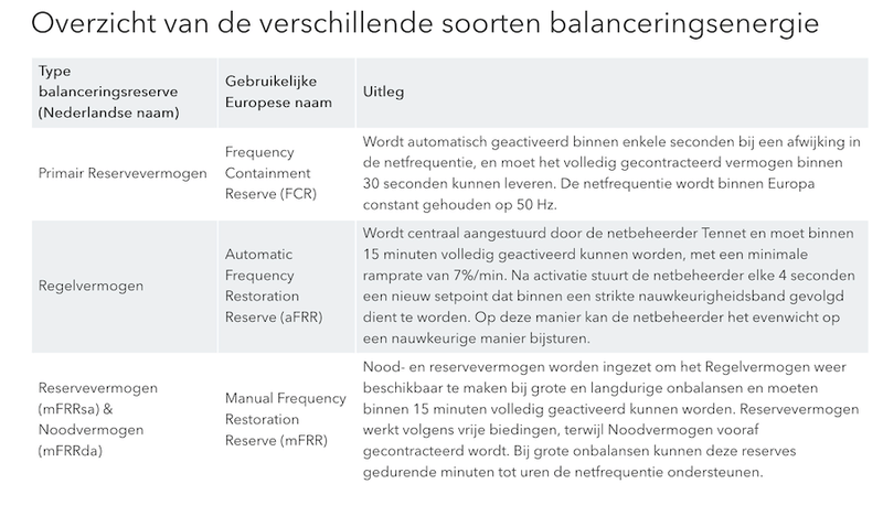

Nou er zijn verschillende onbalansmarkten, en de manier waarop prijzen tot stand komen verschilt nogal. En bv primaire reserve moet direct en zonder signaal vanuit TenneT beschikbaar zijn dus een verzoek komt er niet eens aan te pas
Zie https://www.next-kraftwerke.nl/kennis/balanceringsenergie
Afbeeldingslocatie: https://tweakers.net/i/kCDZ0zSdwdusPzS4eJbI8aLzwws=/800x/filters:strip_exif()/f/image/I7zRSMXQPKp2XhDdq2vanhg9.png?f=fotoalbum_large
Nou weet ik niet waar Zonneplan Powerplay en dergelijke onder valt, ik vermoed mFRR.
En wat betreft 'vroeger': toen was de afnamekant van electriciteit veel voorspelbaarder. De invloed van het weer was kleiner.

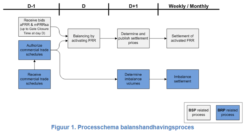

  • blackd
Kalentum schreef op donderdag 10 oktober 2024 @ 12:14:
Op basis van jouw link vermoed ik dat dat onder "aFRR" valt
Dat lijkt me niet. @Proton_ doelt volgens mij op het spel tussen BRP en TSO.
aFRR is een product wat op de dag zelf ingezet wordt op het moment dat er volgens TenneT aan bepaalde voorwaarden wordt voldaan. Zelfde voor mFRR.
Dit is het spel tussen TenneT (TSO/landelijk netbeheerder) en de marktrol BSP (=Balancing Service Provider).
Terwijl de passieve onbalans gaat over een groter tijdsbestek. De dag van te voren wordt door de BRP (=Balance Responsible Party) een energie-programma ingediend en nadien wordt gekeken wat de afwijking van het energie-programma is en wordt dit gesettled.
Dit is het spel tussen TSO, BRP en uiteindelijk de rekening naar de leverancier.
Dit stuk is wellicht verhelderend:
https://tennet-drupal.s3....alansprijssystematiek.pdf
Afbeeldingslocatie: https://tweakers.net/i/SqgVE9qicZ67jHe_yfyEaNJeEzk=/800x/filters:strip_exif()/f/image/CatqJKDEdPuM1dXpNt1KPpxw.png?f=fotoalbum_large
De grijze 'flow' is tussen TSO en BSP.
De blauwe 'flow' is tussen TSO en BRP.
Volgens mij bedoelt @Proton_ het blauwe deel, klopt dat?
9000Wp o/w SolarEdge SE6K - Panasonic 5kW bi-bloc - gasloos sinds 17-7-2023
