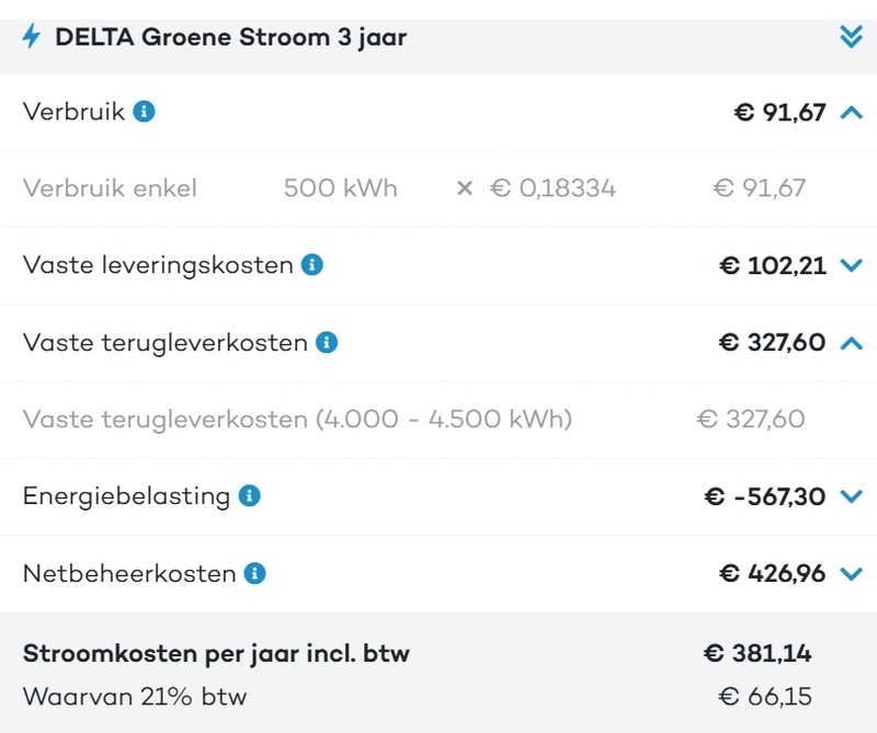

Hoe kom je erbij dat het door PV komt? Het is eerder andersom: PV ontlast het net juist omdat stroom meer lokaal gaat lopen en omdat omvormers de netspanning verhogen zodat er meer vermogen getransporteerd kan worden.PeteSplit schreef op woensdag 18 september 2024 @ 15:46:
Maar nu komen de netbeheerders (DSO systeembeheerders) ook met hogere kosten die ze graag doorberekend willen zien, waarschijnlijk aan voornamelijk PV bezitters.
Dit jaar zijn de tarieven al verhoogd van 326 naar 427 euro per jaar (+31%).
De verwachting is dat ze dit in de komende jaren willen verdubbelen.
Ik laat het graag aan de overheid over. De huidige chaos komt uit Den Haag, ze mogen daar de rommel ook weer opruimen.hanev001 schreef op woensdag 18 september 2024 @ 15:47:
Je lijkt te denkend dat leveranciers weldadigheid instellingen zijn Er is niets mis met het in rekening brengen van de kosten bij de klanten die deze veroorzaken. De gedachte dat ze meer in rekening brengen dan de kosten werkelijk zijn is jouw mening die niet meer dan een vermoeden is en op geen enkele manier onderbouwd wordt.
War betreft het beleid op gebied van PV op zich, dat is een zaak voor de overheid en daar kan je de leveranciers geen verwijten voor maken.
Dat hebben ze gepubliceerd en aan de ACM gevraagd, die heeft het nu in onderzoek.hanev001 schreef op woensdag 18 september 2024 @ 15:50:
En waar baseer je de stelling op dat ze deze bij de PV bezitters in rekening willen brengen?

Ook ons energie contract loopt af en moeten dus iets nieuws gaan afsluiten. Probleem is dat we net 1,5 jaar in deze woning wonen en ik nog niet goed inzichtelijk heb wat ons exacte verbruik is per jaar (eerste jaar was niet volledig en dit jaar ook nog niet afgerond, dan moet ik heel erg gaan zitten rekenen). Mijn aanname is dat we ongeveer 0 op de meter zijn, waarbij we vermoedelijk iets meer afnemen dan terugleveren (ik schat +/- 5500 opwekken en 6 afnemen).
Klopt mijn aanname dat ik bij Delta sowieso een vast bedrag betaal als terugleverkosten? Ongeacht of ik dat volledig verbruik of niet? Dus stel ik zou alles wat ik opwek ook daadwerkelijk verbruiken, betaal ik alsnog het bedrag uit de staffel?
Delta komt er bij gaslicht als voordeligste uit, maar dat betwijfel ik dus echt vanwege deze staffel. Ik betaal liever per daadwerkelijk teruggeleverde kwh omdat ik het zoveel mogelijk wil gaan verbruiken

Google zegt:koekjah schreef op donderdag 19 september 2024 @ 12:50:
https://www.energievergel...rkosten-voor-zonnepanelen

Invullen bij Delta met 30% eigen verbruik :koekjah schreef op donderdag 19 september 2024 @ 12:50:
(6000-1350) 4650 afnemen en terug leveren (5500-1350) 4150
