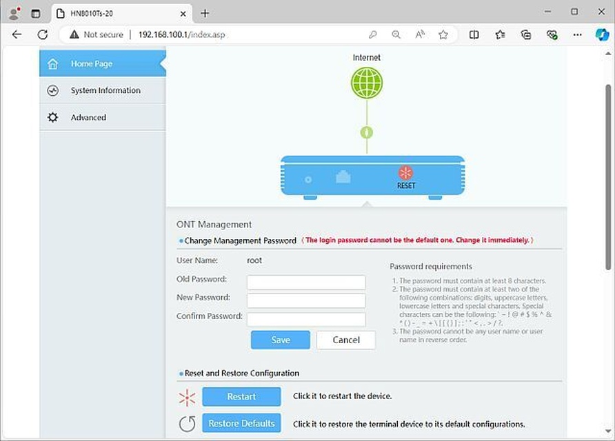

1. Home Page
Huawei HN8010Ts-20 ONT - 1. Home Page
Dat er kruisje staat bij het lijntje naar de wereldbol is omdat ik eerst de glasvezel niet aangesloten had.
Ik heb later de glasvezel wel aangesloten en dan ziet het er zo uit:
Huawei HN8010Ts-20 ONT - 1. Home Page [Fiber connected]
Als je op een van de poorten links op het plaatje klik, maakt niet uit of het de glas of koper interface betreft, dan komen de onderstaande opties naar voren:
Huawei HN8010Ts-20 ONT - 1. Home Page [Ports clicked]
Het management wachtwoord aanpassen kan ook op een aparte pagina die later komt (Zie 3.3.1 Advanced System Management - Account Management), ik vermoed dat het hier enkel getoond wordt omdat het standaard wachtwoord wat op de achterkant van het kastje gedrukt staat nog actief is.
En dat als je dat aanpast naar iets anders enkel nog de Restart en Restore Defaults knoppen worden weergegeven.
Het bolletje met RESET erbij is trouwens een knop waar je op kan klikken om de ONT te resetten.
Er zit aan de linker zijkant van het kastje ook een fysieke resetknop.

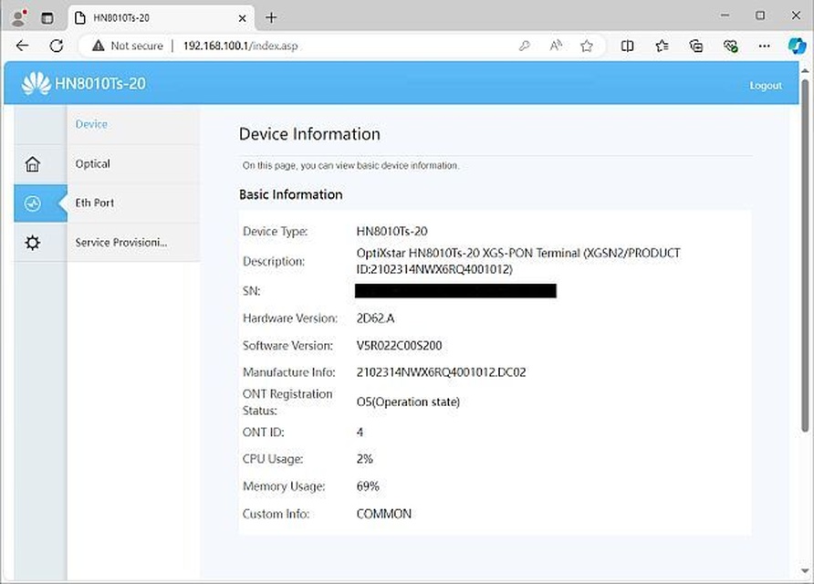

Na het inprikken van de glasvezel werd het dit:
Huawei HN8010Ts-20 ONT - 2.1 - System Information - Device [Fiber connected]
Device Information
On this page, you can view basic device information.
Basic Information
Device Type:        HN8010Ts-20
Description:        OptiXstar HN8010Ts-20 XGS-PON Terminal (XGSN2/PRODUCT ID:2102314NWX6RQ4001012)
SN:                 <deleted>
Hardware Version:   2D62.A
Software Version:   V5R022C00S200
Manufacture Info:   2102314NWX6RQ4001012.DC02
ONT Registration
Status:             O5(Operation state)
ONT ID:             4
CPU Usage:          2%
Memory Usage:       69%
Custom Info:        COMMON
Het ONT ID is nu veranderd naar 4
Lijkt erop dat de verbinding al actief is gezien de O5 status ook al is deze nog niet officieel opgeleverd.
Weet alleen niet zeker of nu daadwerkelijk ook een verbinding naar internet is aangezien ik enkel een laptop aan de ONT had hangen en geen router om ook daadwerkelijk het internet op te kunnen.

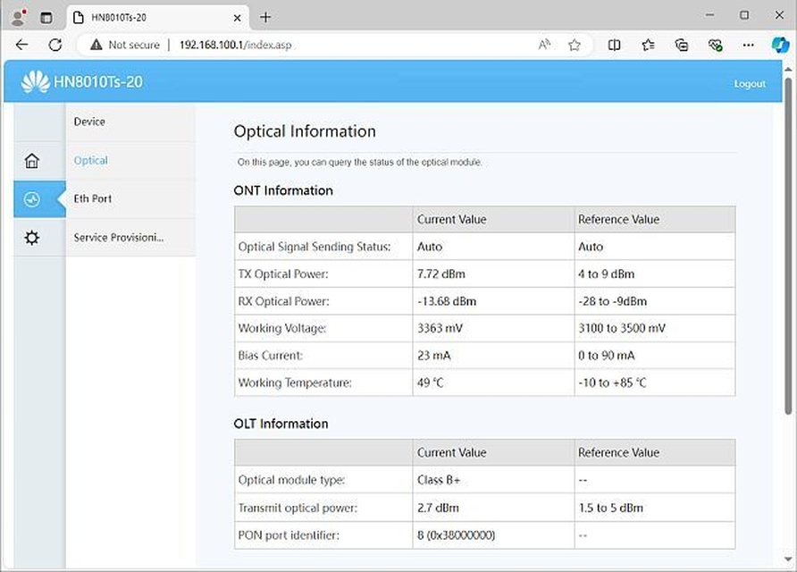

Huawei HN8010Ts-20 ONT - 2.2 - System Information - Optical
Als de glasvezel niet aangesloten is staat hier weinig info weergegeven.
Wel interessant te zien dat er vaste referentie waarden zijn voor ONT maar voor OLT blijkbaar niet want die worden niet weergegeven. Ga er vanuit dat dit wel het geval is wanneer de glasvezel is aangesloten. Vraag me af of de OLT die referentie waarden dan doorgeeft aan de ONT naast de daadwerkelijke waarden.
Na aansluiten van de glasvezel die het er zo uit:
Huawei HN8010Ts-20 ONT - 2.2 - System Information - Optical [Fiber connected]
De gemeten waarden voor de ONT liggen mooi binnen de referentie waarde en voor de OLT wordt nu ook een referentiewaarde voor Transmit Optical Power aangegeven van 1.5 to 5.0 dBm

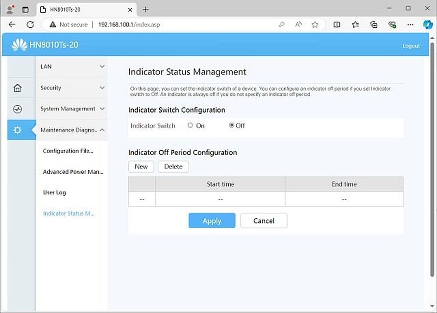

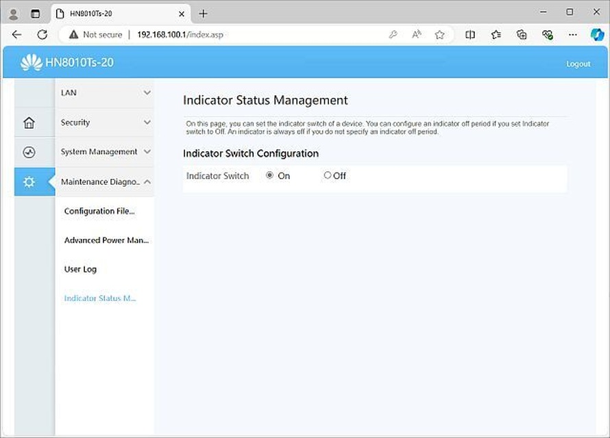

Huawei HN8010Ts-20 ONT - 3.4.4 - Maintenance Diagnosis - Indicator Status Management [On]
Normaal staan ze aan maar je kan ze ook uitzetten:
Huawei HN8010Ts-20 ONT - 3.4.4 - Maintenance Diagnosis - Indicator Status Management [Off]
Dat kan misschien handig zijn als je je glasvezel aansluiting in de woonkamer hebt en je de ONT in het zicht hebt hangen.
Fijn dat je er ook een schedule aan kan hangen. :)

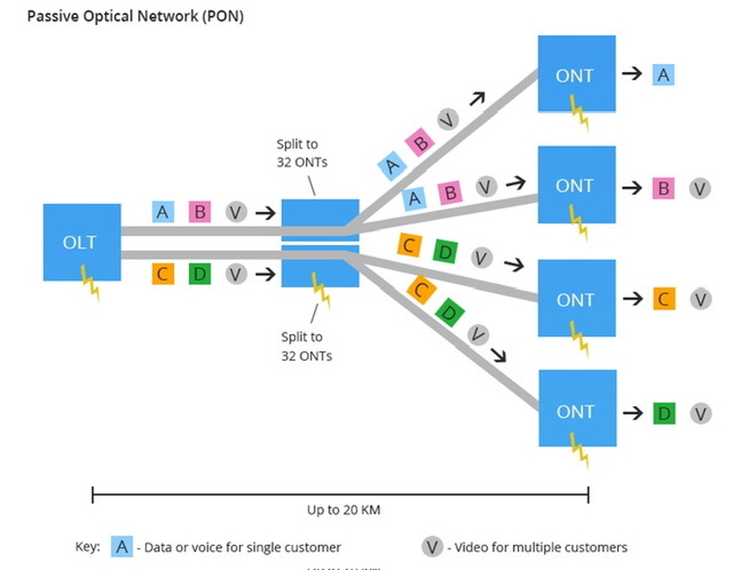

Maar nu ik erover nadenk is dat inderdaad niet nodig voor verkeer van ONT naar OLT, enkel de andere kant op.
Omdat het licht enkel van OLT naar ONT gesplitst wordt richting meerdere aansluitingen. En het licht van ONT naar OLT niet ‘het hoekje om’ gaat tegen de gesplitste richting in, waardoor daarvoor dus geen encryptie nodig is.
PON (Passive Optical Network)
[Afbeelding: PON (Passive Optical Network)]
De monteur hoeft geen sleutel op de ONT in te stellen voor encryptie. Het werkt niet zoals WPA Personal op wifi. Het is meer vergelijkbaar met hoe HTTPS/TLS werkt, als de ONT geregistreerd is wisselen ze samen beveiligd een key uit zonder dat iemand daarvoor wat hoeft in te stellen.
Zo werkt het ook op DOCSIS op de kabel, je hoeft niet een sleutel ergens in te vullen voor de encryptie, dit zit gewoon in de standaard.

Heb de ONT op de glasvezel aangesloten maar geen opties in de interface zien verdwijnen.
Er staat bij Service Provisioning Status bij EMS Configuration Status de melding No XML configuration applied. Mogelijk dat het daarmee wel zou kunnen.
De datum in de logging bleef trouwens ook op 1-1-1981 staan na aansluiten van de glasvezel maar mogelijk dat het meer tijd kost om dat goed te syncen. Heeft maar een half uurtje aangesloten gestaan.

Eerder vanavond de ONT aangesloten en er hoefde inderdaad niets bij password of LOID te worden ingevuld om toch connectie te krijgen.
Ging gelijk naar status O5 (Operation state) dus ik zou haast zeggen dat het internet nu al zou kunnen werken.
Denk alleen dat Odido het niet zo leuk vind dat ik het nu al ga gebruiken als ik over een kleine 3 weken pas wordt aangesloten door de Guidion monteur.

Vannacht trouwens mijn post over de webinterface van de Huawei OptiXstar HN8010Ts-20 XGS-PON bijgewerkt met wat extra screenshots! :)
Change log
Gaat om de pagina’s waar er te selecteren opties zijn waardoor de pagina significant veranderde zoals LOID vs Password bij authentication, het feit dat je op de netwerkinterfaces van het plaatje op de Home Page kon klikken met extra opties onderin tot gevolg en het toevoegen van de screenshots waar dingen veranderde na het aansluiten van de glasvezelkabel.
Verder de tekst aangepast die niet klopte na extra inzichten vanuit jullie en opgedaan door het aansluiten van de glasvezel.
Helaas dat je posts nog maar 2 dagen kan wijzigen anders kon ik later verdere aanvullingen en aanpassingen doen mocht dat nodig zijn.

Vliegvlug schreef op vrijdag 6 september 2024 @ 07:30:
Change log
