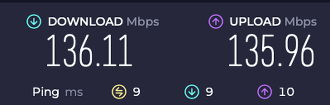

Odido glasvezel doet het dus
Vreselijke e-waste overigens dat providers allemaal hetzelfde spul gebruiken
Bedankt allen voor de hulp weer

Hé medetweakers.
Ik heb sinds vrijdag glasvezel van Odido maar ik krijg er grijze haren van.
Ik krijg mijn eigen apparatuur niet fatsoenlijk werkend. Ik heb 3 deco’s van tp link, de m4.
Die doen het wel, maar krijg dan maar bedraad en draadloos via die deco’s maar maximaal 100mbit, terwijl ze in AP modus staan
Dacht ik trek die zyxel er tussenuit van (die overigens wel gewoon 1000mbit doorgeeft wifi en bedraad) en doe ik de deco’s direct op de ONT aansluiten en de juiste instellingen (met vlan 300). Helaas nog steeds maar 100, zowel bedraad als draadloos (overigens hele backhaul is bedraad, ik bedoel de performance zowel bedraad als draadloos bij een endpoint).
Ik begon te twijfelen aan mijn eigen bedrading. Ik heb namelijk een deco op elke verdieping. Alle kabels via koppelstukjes verbonden en in de zyxel gedaan. Dan krijg ik op mijn pc op zolder netjes 1000mbit. Daar ligt het dus niet aan…

Sinds vorige maand zomaar 40% megaspikkels erbij:

Had nog niks gehoord van Odido maar volgens de frontpage is het blijvend
