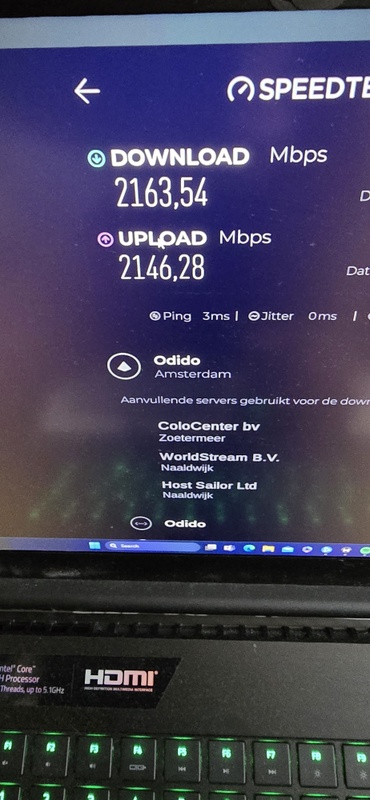

Afbeeldingslocatie: https://tweakers.net/i/XFosnMOq1uOrDLB6hdrV6oj7He4=/x800/filters:strip_icc():strip_exif()/f/image/rCqFEZoMLvKzpcjbvlhNjDbR.jpg?f=fotoalbum_large
Hier speedtest rechtstreeks om router met cat 6 kabel.

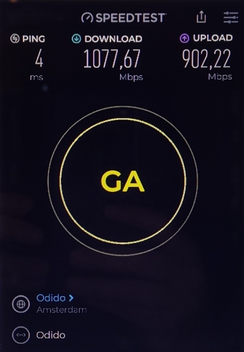

Weinig bandbreedte.?
Wat bedoel je.?
De SFP poort kan 10Gbit en een Lan poort 2.5Gbit.
Afbeeldingslocatie: https://tweakers.net/i/v5Eq_EakVwFfS2cONtQgVqfB0bs=/full-fit-in/4920x3264/filters:max_bytes(3145728):no_upscale():strip_icc():fill(white):strip_exif()/f/image/KEdXc47LfeSoA415lg2hYZYF.jpg?f=user_large
Let hierbij wel op dat ik een GPON lijn heb.
Dus up is op deze lijn lager.
Als ik op XGS-PON zit zou deze snelheid (speedtest) gelijk zijn met down.
Veel poorten op een router lijkt mij zinloos in ieder geval hier wordt het verdeeld met een 24 poort switch.

Eh. hoe krijg jij hier 1077 mbit uit? Neem aan dat je op Gbe zit?
  • Barre73
  • Laatst online: 29-11 14:56
Barre73
supersnathan94 schreef op vrijdag 28 juni 2024 @ 03:45:
Hij zegt erbij dat het GPON is. Dus technisch gezien kan er 2,5 Gbit overheen vanuit de PoP splitter. WAN poort is 10 Gbit en de LAN poort 2,5 Gbit dus meer dan 1024 is prima haalbaar (blijkbaar heeft Odido zijn 1Gbit lijn ruim geshaped).
Odido heeft de (knijp) grens verhoogd.
Inmiddels heb ik getest op alle pakketten. (100/400/1000)
Mijn Fritzbox heeft een SFP module die direct op glasvezel aangesloten zit.
Op de Fritzbox zit een 2.5Gbit poort die verbinding heeft met de (test) pc met een 2.5Gbit netwerkkaart.
Vandaar de hogere snelheid bij het Odido 1Gbit pakket.

supersnathan94 schreef op vrijdag 28 juni 2024 @ 16:25:
Maar dan moet je de boel intern dus op meer dan 1 GBE hebben aangesloten. Alles dus minimaal 2,5gbe. Anders kom je nooit boven de 940 uit.
Als ik op een manier nog een extra 100mbit uit m’n lijn kon persen dan zou dat wel chill zijn dus vandaar dat ik wel benieuwd ben naar de opzet
Klopt dat heb ik ook zoals ik al aan gaf in het eerder bericht.
Fritzbox 5590 direct op glasvezel GPON.
De 2.5Gbit Lan poort gaat naar een pc met een 2.5Gbit netwerkkaart.

jaapsander schreef op vrijdag 28 juni 2024 @ 16:59:
Over 3 weken ga ik ook overstappen naar Odido en volg deze discussie met interesse. Het is me alleen nog niet helemaal duidelijk hoe je aan de ONT kan zien of het een exemplaar is die problemen kan geven. Voor de volledigheid heb ik foto's bijgeplaatst van het kastje die ik in het installatiepakket heb zitten.
[Afbeelding][Afbeelding]
Je hebt een media converter.
Dit is de opvolger van het grijs blikken doosje.
Je zit op glasvezel AON.
