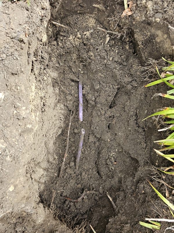

Odido heeft toegezegd te helpen in het contact met Euronet/ODF/VoorInfra nadat er vorige week schade is gemaakt bij het aansluiten tot in de meterkast. Dat is erg fijn, want een week na het door ons gestuurde mailtje is er nog steeds geen enkele reactie van VoorInfra.
Hopelijk wordt het opgelost (de vloerisolatie is kapot, bij schouw zelfs nog gemeld, de meneer van de schouw zei toe dat dit geen enkel probleem is, routine, maar heeft er vervolgens geen enkele notitie van gemaakt in het rapport).
Niet dat het uit zou hebben gemaakt want de mensen die hier door de muur hebben geboord hebben er duidelijk ook niet naar gekeken.

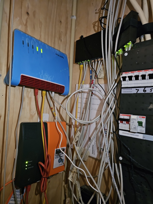

Eind februari is bij ons de glasvezel naar binnen gehaald en gemonteerd in de meterkast. Begin april een abbo besteld bij Odido met als installatiedatum 1 mei. Gisteren toch maar eens gebeld want ik had nog geen installatiepakket ontvangen of een concrete afspraak met de installateur. Blijkbaar wordt onze wijk niet ‘vrijgegeven’ tot eind juni. Direct de bestelling geannuleerd, wat een prutsers.
  • ricjuh
  • Laatst online: 06-10 22:30
ricjuh
Make each day your masterpiece
pBook schreef op dinsdag 30 april 2024 @ 17:40:
Mijn glas ligt al sinds vorig jaar juni in de meterkast, nog steeds niet aangesloten.. dus kan altijd erger

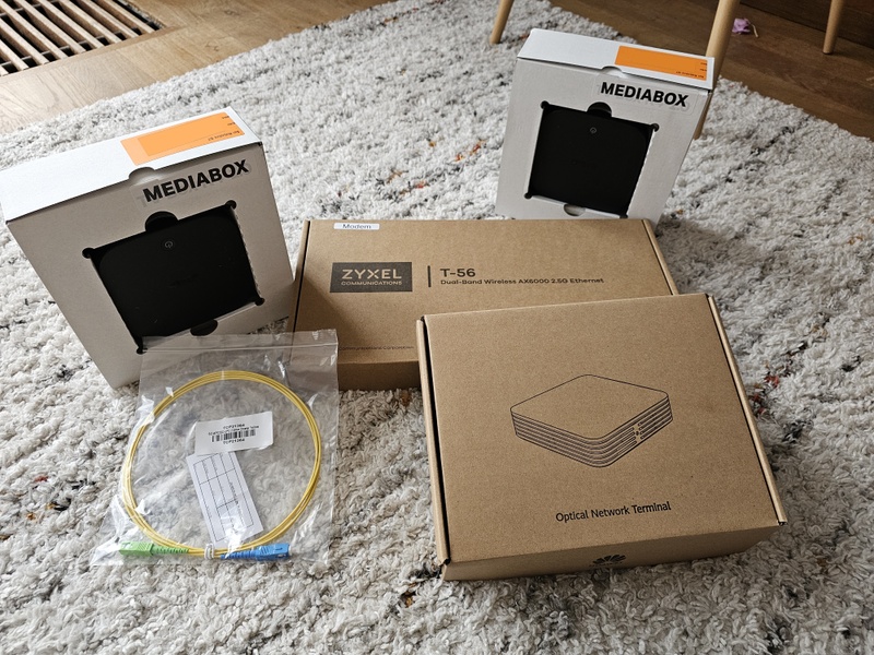

Bij mij krijg ik vrijwel direct een paar mails van Odido: Samenvatting van de bestelling (abonnement), Welkomstbericht (met overeenkomst in de bijlage), Aansluitdatum, Mail van Guidion om een afspraak te maken. En ook een mail dat je alvast Odido Online TV kan kijken via Odido TV app.
Dezelfde dag (wat later) krijg ik ook nog een mail dat de benodigde spullen (Zyxel, Media converter, en Mediaboxen) zullen worden verstuurd.
Ik verwacht dat het ook gaat gebeuren bij jouw.
  • Redblader
  • Laatst online: 19:57
StickMan schreef op woensdag 1 mei 2024 @ 19:16:

Vanmiddag aan het tuinieren geweest met mr pa en ja hoor kabel kapot helemaal klote.
Odido gebeld deze heeft het doorgezet nu maar afwachten. Binnen 1 werkdag nemen ze contact op.
Ben benieuwd wat dit grapje gaat kosten iemand ervaring mee?

@jupinator Los van dat die kabel niet op diepte ligt, zou ik vragen of ze hem onder de tegels leggen. Dan kun je voortaan rustig tuinieren zonder risico.
Ik denk niets, gezien hij op minimaal 40cm diepte had moeten liggen, en volgens mij ook in een mantelbuis.
Het zal wel heel veel getouwtrek worden, want niemand zal zijn verantwoordelijkheid nemen vermoed ik zo.
