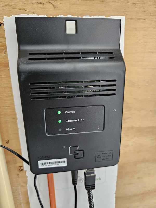

  • pineapple23
  • Registratie: Juli 2013
  • Laatst online: 20:45
Zojuist Guidion monteur hier gehad betreft de problemen die ik 's avonds ervaar. Die heeft nu niet direct wat kunnen doen, gaf aan dat de ONT die ik heb hangen één van de series is die problemen geeft.
Het vreemde is natuurlijk wel dat @kalpik met dezelfde apparatuur nu geen problemen heeft via de KPN glasvezel. Heb jij ook 1 van onderstaande ONT's? @kalpik
De serie waarop mensen problemen ervaren is: GNXS050.... en GNXS023.... (Ik heb zelf de GNXS050..)
Nu wordt KPN aangestuurd om deze te vervangen.

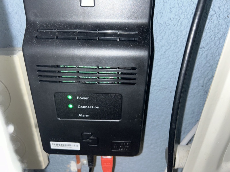

  • kalpik
  • Registratie: April 2021
  • Laatst online: 25-09 10:46
pineapple23 schreef op vrijdag 5 april 2024 @ 15:58:
De serie waarop mensen problemen op ervaren is: GNXS050.... en GNXS023.... (Ik heb zelf de GNXS050..)
Ik heb dit. Ik weet dat KPN alle Genexis ONT wil vervangen door een exemplaar van Nokia (zie: https://www.kpn.com/internet/glasvezel/vervangen.htm). Maar het probleem met Genexis is dat het sneller slecht gaat. Het zal zeker niet ALLEEN 's avonds tot slecht internet leiden. Het is dus gewoon een hoop onzin. Ze willen je gewoon bezig houden met de ene onzin na de andere.
Ter referentie: dit is hoe mijn ONT eruit ziet. Die van mij is nog steeds niet vervangen door die van Nokia, en ja, mijn internet werkt prima op de Genexis ONT zolang ik bij KPN ben. Dit was dezelfde ONT die 's avonds problemen gaf met Odido, dus er veranderde eigenlijk niets, dezelfde vezel, dezelfde ONT, maar ik heb' s avonds geen problemen meer.
Afbeeldingslocatie: https://tweakers.net/i/Q-ze3BUC81G5ZGfD-GEpNNlnxl0=/x800/filters:strip_icc():strip_exif()/f/image/ubC14HIxLwQGvE6AB5yVeM1B.jpg?f=fotoalbum_large

  • llovesoccerx7
  • Laatst online: 19-10 18:34
Heren,
Sinds vanmiddag geen internet en TV meer.. nooit een probleem gehad bij hun.Afbeeldingslocatie: https://tweakers.net/i/gnb29IhEcwfAiJheteJVVKoMB2A=/x800/filters:strip_icc():strip_exif()/f/image/GNcY5Yam1SXEU2ziOe3rP9p6.jpg?f=fotoalbum_large ik heb al geprobeerd om alles te resetten. Op internet al dingen gelezen.. Nu wachten op de technische dienst maar hoelang duurt dat.. waardeloos..
Iemand hier ervaring mee? Wat zou ik zelf nog kunnen proberen?
  • bjusterbaarlik
  • Registratie: December 2022
llovesoccerx7 schreef op woensdag 17 april 2024 @ 20:40:
Foto delen van de ONT. :)
  • llovesoccerx7
  • stormfly
stormfly
Geen rode of knipperende rode lampjes?
  • hcQd
  • Laatst online: 00:02
Deze gaan soms spontaan kapot als de stroom eraf gaat, KPN is ze al actief aan het vervangen voor Nokia.
  • llovesoccerx7
stormfly schreef op woensdag 17 april 2024 @ 21:09:
Nee dat niet..
  • llovesoccerx7
hcQd schreef op woensdag 17 april 2024 @ 21:12:
Ah zover ik weet is stroom er niet afgeweest. Ochtends deed alles het eerst gewoon🤔. Dan moet er dus gewoon een monteur komen ipv dat de technische dienst gaat kijken.

  • bjusterbaarlik
Wat dan stuk gaat is de ethernet poort bij de Genexis XGS-PON ONT, maar die lijkt hier nog wel te werken omdat het lampje op de Odido router van WAN nog brand. Wat je nog wel kunt doen is even een andere UTP kabel tussen de ONT en WAN poort van de router, om uit te sluiten dat die stuk is.
  • peterbier
  • Laatst online: 00:31
Ethernet poort defect.
De ONT moet vervangen worden.
  • stormfly
stormfly
llovesoccerx7 schreef op woensdag 17 april 2024 @ 21:22:
Je kan zien of je "het bekende defect" onder handen hebt. Dan is de WAN port namelijk defect en zou je tussen je ONT en je Modem geen link moet krijgen over de UTP. Dit kan je controleren dmv de lampjes die zouden moeten oplichten bij het plaatsen van de UTP kabel en doven bij het verwijderen van de UTP kabel.
  • Gezmo
  • Laatst online: 12-10 08:21
Kan altijd, maar blijkbaar gebeurde dat vooral bij oudere uitvoeringen, niet bij de nieuwere.
Ik heb er ook zo 1 en had een mail ontvangen dat iemand een week later langs zou komen om hem te vervangen. Lang verhaal kort, die kwam nooit.
En na 4 weken van het kastje naar de muur gestuurd te zijn was de boodschap dat mijn serie geen probleem heeft en niet vervangen wordt.
Daaraan voorafgaand had ik in februari ineens geen internet meer. Op zaterdag geen verbinding en dinsdag aan het einde van de middag een afspraak met een monteur. Dinsdag rond 12u ineens weer wel internet.
Mijn vermoeden is dat iemand in de wijkkast de verkeerde (mijn) kabel had losgetrokken en de monteur hem dinsdag rond 12u hem weer goed heeft aangesloten.
Let wel ik heb geen bewijs, maar toeval bestaat niet >:)
Bij een defect moet het vervangen worden, of anders heb je hetzelfde probleem als ik had.
Kortom, bellen en een afspraak met een monteur proberen los te krijgen.
  • llovesoccerx7
Dan is het wel duidelijk. Kan ik gewoon eisen dat ik een monteur wil hebben? De technisch dienst gaat nu eerst even kijken maar goed ben afhankelijk van internet thuis ivm thuiswerken. Dus paar dagen zonder is niet echt ideaal.
  • stormfly
stormfly
llovesoccerx7 schreef op woensdag 17 april 2024 @ 21:46:
Wat is er duidelijk, je moet een monteur vaak betalen als het toch onverhoopt aan je binnenshuis installatie ligt?
Heb je de lampjes van de UTP verbinding gecontroleerd, wat was het resultaat?
Je kunt nog vragen of ze een databundel bij boeken op je mobiel als je Odido hebt?
[ Voor 17% gewijzigd door stormfly op 17-04-2024 22:30 ]
