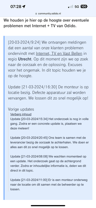

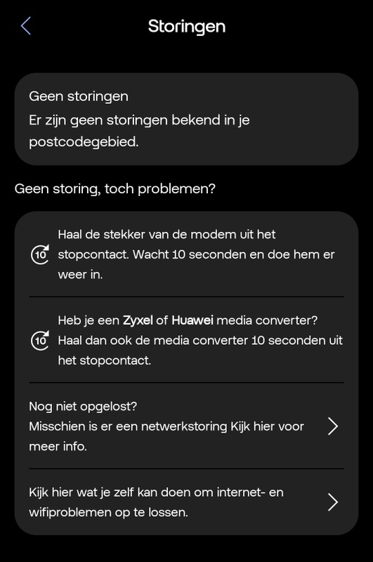

Ik heb vandaag een storing in mijn Zyxel t56 modem. Ik kan nog wel verbinden met de wifi maar dan krijg ik de melding "geen internet". Op het moden brandt het lampje boven internet rood. Opnieuw opstarten van het modem of het muurkastje werkt niet. Ook het moden resetten heeft niks uitgehaald.
Zijn er anderen die dit probleem hebben (gehad)? En zo ja, wat zijn de mogelijke oplossingen.
Op internet lees ik dat het modem Zyxel t56 wel vaker problemen heeft. Is het de moeite waard om een eigen modem te schaffen?

Ik denk niet zo zeer dat je een storing hebt met je Zyxel router, maar dat je gewoon een internet storing hebt.

Even bellen met Odido om deze storing te laten herstellen.

Controleer ook even de ledjes op de mediaconverter/ONT. Heeft deze wel stroom, geeft deze aan dat er geen licht staat op de kabel?

Ja de lampjes zagen er goed uit. Ik heb nog niet kunnen bellen met Odido want ik moest vanochtend echt de deur uit. Misschien kunnen zij vanavond nog iets op aftstand betekenen

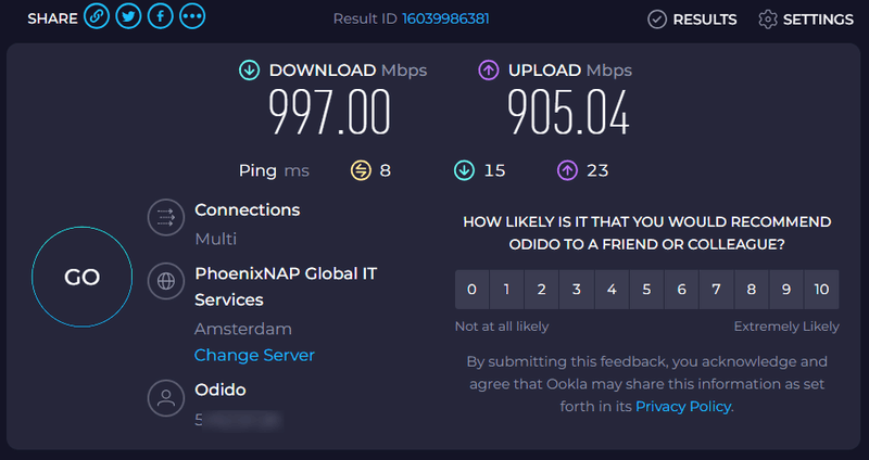

  • Frid0
  • Laatst online: 22-10 10:06
Hi,
Sinds gister ben ik over naar Odido 2Gbit/s Internet Only. Werkt allemaal prima op samen met mijn Unifi Dream Machine Pro. Heb gekozen voor de WAN 9 poort en zie dat ik snelheden haal van 1Gbit/s.
Jammer, want heb een abbo voor 8 maanden van 2Gbit/s. Ik zit nu te denken om een SFP+ module te kopen en die te plaatsten tussen mijn Unifi Dream Machine Pro en Unifi 16p POE switch.
Naast dat ik 1 poort win ga ik die snelheid vermeerdering ook echt merken?
Is het waard om over te gaan naar SFP+?
  • rens-br
  • Laatst online: 13:25
rens-br
Admin IN & Moderator Mobile
Frid0 schreef op woensdag 20 maart 2024 @ 12:12:
Hi,
Met de oude situatie heb je 1Gbit/s beschikbaar op je Deam machine Pro, met de nieuwe situatie heb je 2x 1Gbit/s beschikbaar. Dus je kan dan met twee apparaten in je netwerk 1Gbit/s tegelijk halen.

Toevallig regio Utrecht? Heb ook rood internet lampje. Blijkbaar is er een storing.. zie: https://community.odido.n...ernet-tv-van-odido-284385
  • TVreeke
  • Laatst online: 21-09 07:04
ViktorStacks schreef op woensdag 20 maart 2024 @ 12:41:
Ah ja dat zal het dan zijn! Toen ik vanochtend keek was er nog geen storing gerapporteerd.
Bedankt :)

Lastig je zou dan ook willen kiezen voor een simpele 2.5Gbps switch om ook vaste apparatuur en wireless apparatuur met moderne AP's te ontsluiten. uitvoering: ZyXEL 8-Port 2.5G PoE Unmanaged Switch with 10G Uplink
Als je aan de 16 port switch oude AP's hebt hangen waarover je slechts 300Mbit haalt is het de moeite allemaal niet waard. Heb je achterliggend een infra welke goed overweg kan met de 2Gbps, dan is het een prima investering om de link tussen je router en je switch te upgraden.
Letop de SFP sloten zijn 1Gbps bij deze 16P ui switch
  • Frid0
stormfly schreef op woensdag 20 maart 2024 @ 13:04:
Bedankt!
Je heb helemaal gelijk. ik heb dan wel de 150w versie https://tweakers.net/pric...-16-poorts-150w-poe+.html maar die heeft ook maar 2 SFP sloten die gaan tot 1Gbps.
Wel jammer want heb er 3 AP's U6 Pro/Lite achter hangen en een USW Flex

Een deel van Utrecht heeft sinds gisterochtend al geen internet en verbinding nog niet herstelt. Lastig probleem blijkbaar.. communicatie is niet top, was tot nu toe (2 maanden) erg tevreden maar even afwachten hoe dit afloopt.

Zo, dag 3. Meerdere malen tot nu toe probleemloos met WiFi6 maximaal lopen knallen met speedtests.
Dat lees je goed, draadloos dicht tegen de Gbps aan. Afstand van deze meting is 12 meter van de meterkast vandaan, maar wel Line of Sight door twee deuren heen.
Afbeeldingslocatie: https://tweakers.net/i/ri42Zmx9TAaGEvbGbLplxXbuh4k=/800x/filters:strip_exif()/f/image/DeLR51ObMnqyc8lOJMCb49wO.png?f=fotoalbum_large
[ Voor 0% gewijzigd door phizzie op 21-03-2024 21:20 . Reden: Zei ik 1 deur? Het zijn er 2, al zit er in eentje glas. ]

ViktorStacks schreef op donderdag 21 maart 2024 @ 07:29:
We zijn al 49+ uur verder en de updates en de oplossing laten nog op zich wachten. Waarom de storingen op een community pagina worden bijgehouden in plaats van een door de stand-by dienst bewerkbare pagina begrijp ik niets van. Als een monteur om 16:30 bezig is en op een zeker moment naar huis gaat dan moet er toch een update geplaatst worden, of het nou gelukt is of niet.Afbeeldingslocatie: https://tweakers.net/i/EmEAmarzxZ8jyxK7RoKakQ6iJ4c=/x800/filters:strip_exif()/f/image/DaEgBa1ap6CzGzDF3YO1yh8v.png?f=fotoalbum_large

Coromoto schreef op vrijdag 22 maart 2024 @ 09:23:
Die is er niet voor Vast Internet in de app, je wordt verwezen naar de community pagina.
Ow oke, ik zag namelijk het onderstaande staan in de odido app, dus dacht dat ze daar ook updates zouden geven over de storingen
Afbeeldingslocatie: https://tweakers.net/i/OqMtuIoVj4p7ATlDkfG6FdMn76g=/x800/filters:strip_icc():strip_exif()/f/image/CvHUtzgqUWEak6XCw3QB3qnZ.jpg?f=fotoalbum_large

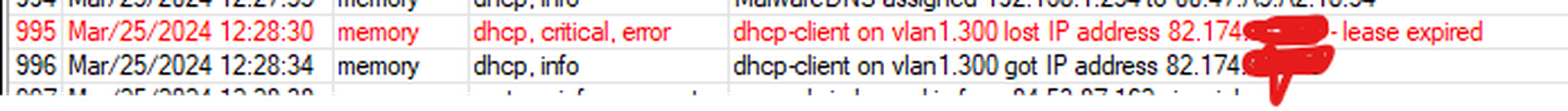

Afbeeldingslocatie: https://tweakers.net/i/wQP0ZrbnrbfDgOsHdqXO4M9wFsc=/full-fit-in/4000x4000/filters:no_upscale():fill(white):strip_exif()/f/image/pLDTDscURogqK5w9TV0lanR4.png?f=user_large
net even geen internet gehad, lease tijd is maar 30 min,
screenshot lijkt 4 seconden, maar was 12 minuten.
Almere. 1338

sh623661 schreef op maandag 25 maart 2024 @ 16:12:
Heb 7 februari 1Gbs abonnement gekregen en 1 dag later laten omzetten naar 2Gbs (toen ik ODIDO bestelde was 2Gbs er nog niet). De snelheid is van 950 up en down naar 1047 up en down gegaan. Kom echter niet in de buurt van de 2Gbs. Heb een paar keer contact gezocht en daarna een ticket aangemaakt. Ik moest van alles proberen en bewijs aanleveren. Daarna is er een monteur van Guideon geweest maar niemand krijgt de lijn sneller. Daarna hebben ze de melding doorgezet naar Delta (ik zit op de Cogas/Delta infra) maar Delta zegt dat alles goed is. 2 weken geleden weer een paar keer met de technische mensen van ODIDO contact gehad en hun conclusie is dat het toch bij Delta moet zitten. Daar staat de melding nu sinds 18 maart. Herkent iemand dit "probleem"? Of liever nog weet de oplossing?
Ja ik heb dit ook gehad met Glasnet over DFN. Dit was iets van een half jaar geleden. Was een test voor Glasnet over DFN. Bij Delta stond het profiel verkeerd waardoor de snelheid lager was. Delta bepaalde dus schijnbaar de bandbreedte van de verbinding. Dus Odido moet dit inderdaad laten onderzoeken door DFN.
ThinkPad schreef op maandag 25 maart 2024 @ 19:31:
@sh623661 En gebruik speedtest-cli, die schijnt beter te functioneren dan die in de browser.
Het 1Gbps profiel van Delta geeft een bandbreedte van net onder de 1050Mbps en boven de 1040Mbps. Ik heb nu zelf ook 1Gbps van Delta en ik heb precies dezelfde bandbreedte dan @sh623661 Denk dus niet dat het iets te maken heeft met een verkeerd uitgevoerde test, want dan kom je niet op precies dit getal uit zowel up- als download.
Afbeeldingslocatie: https://tweakers.net/i/sF5FJS-SbaZ2Hc4cYbXA_QJtWfk=/full-fit-in/4920x3264/filters:max_bytes(3145728):no_upscale():strip_icc():fill(white):strip_exif()/f/image/J4odcyVWfxEmM1y38tDCQKSB.jpg?f=user_large
Mijn 1Gbps Delta abo, mijn interne netwerk is 2.5Gbps.
