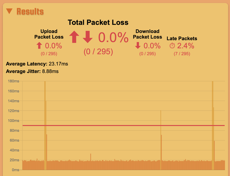

Sinds kort overgestapt van KPN naar Odido glasvezel en nu heb ik last van "late packets".
Het gebeurt op 2 computers en 1 smart-kastje die allemaal bedraad rechtstreeks op de Zyxel T-56 aangesloten zijn.
Opzetten van een VPN verbinding duurt nu heel lang, opzetten van een Zoom call (of joinen van een room) duurt nu heel lang... het is echt heel vervelend.
Op https://packetlosstest.com ziet het er nu zo uit:
Afbeeldingslocatie: https://tweakers.net/i/38OVYi2JhsWTEMqxcVlJPC-Wcms=/800x/filters:strip_exif()/f/image/srbuQmQc8F7P9lIvEJJ5NlnE.png?f=fotoalbum_large
Is dit normaal? Kan ik nog beter testen en cijfers verzamelen?

Juup schreef op woensdag 27 december 2023 @ 18:14:
Ik heb geen flauw idee waar ik naar kijk, maar ook zelf de test gedaan. Onderstaande is het resultaat bij mij. Mijn resultaten lijken me slechter dan die van jou?
Afbeeldingslocatie: https://tweakers.net/i/Pd26vQ3xabEcSK6o37DKw-3EH10=/800x/filters:strip_icc():strip_exif()/f/image/yTfCTsyADdhfmCmo6r0Jlz9y.jpg?f=fotoalbum_large
- "Het gebeurd op 2 clients": Heb je er nog meer die er ook last van hebben?
- Wat zegt Wireshark over deze packets?

  • Juup
meesje schreef op woensdag 27 december 2023 @ 18:21:
Nee jouw resultaat is veel beter. Het gaat om die hoge pieken. Ik heb ook een andere serverlocatie gekozen dan standaard (dichterbij) dus daarom is mijn gemiddelde latency lager.
Dwazer schreef op woensdag 27 december 2023 @ 18:22:
- "Het gebeurt op 2 clients": Heb je er nog meer die er ook last van hebben?
Ja op dat smart-kastje heb ik het dus ook.
Wireshark heb ik nog niet geprobeerd. Dat ga ik nu doen.

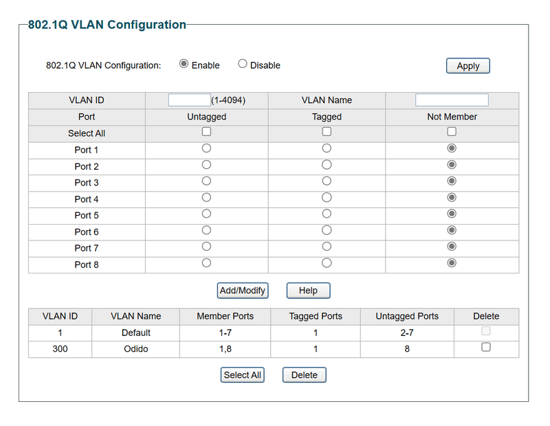

HaydenNL schreef op woensdag 27 december 2023 @ 19:53:
Het lijkt erop dat er ergens in de firmware een vereenvoudiging heeft plaatsgevonden, maar deze ten koste is gegaan van geavanceerdere instellingen toevoegen :?
Je kan er ook voor kiezen om een managed switch (bijvoorbeeld TP-Link TL-SG105E) aan de ONT te hangen, en daar de op VLAN300 in te stellen. En vervolgens kun je daar (zonder verdere aanpassingen) je Orbi router weer aanhangen, zo heb ik het zelf nu ook met een Orbi 963 set en dat werkt perfect.
[ Voor 51% gewijzigd door DON PAPA op 28-12-2023 00:46 ]

  • HaydenNL
  • Laatst online: 05-02 14:19
DON PAPA schreef op woensdag 27 december 2023 @ 21:44:
Moet ik dan op alle uitgaande poorten de VLAN300 instellen of alleen op de binnenkomende poort? En misschien gekke vraag, maar mijn verwachting is dat op de ONT direct internet staat, dus als ik die kabel rechtstreeks in mn laptop poort prik dat ik bedraad internet heb. Maar dat gebeurd dus niet, kan alleen de Odido router dat signaal uitlezen of is er iets anders aan de hand?

HaydenNL schreef op donderdag 28 december 2023 @ 07:14:
Binnenkomende.

  • hcQd
  • Laatst online: 13:06
Beide. Tagged op de poort naar de ont, untagged op die naar je router.

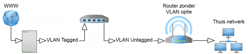

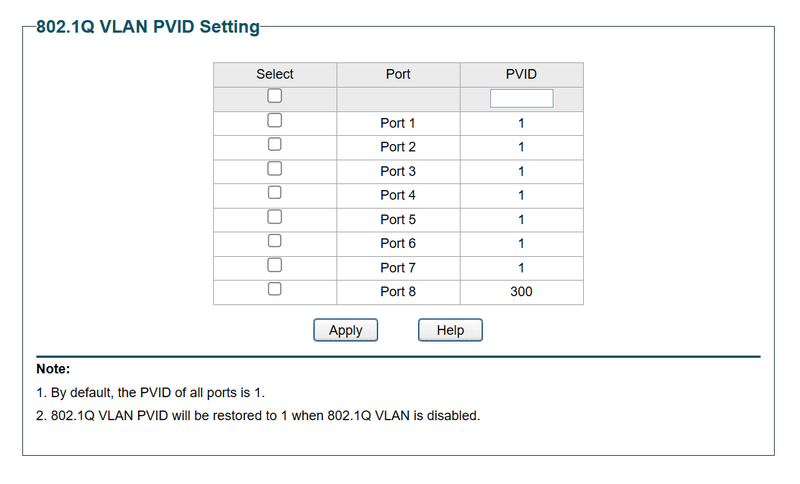

  • DON PAPA
  • Laatst online: 14:10
DON PAPA
Tweaker-fan
ONT > Switch tagged
Switch > router Untagged
Afbeeldingslocatie: https://tweakers.net/i/SclS9hKvx0BdycCCK5MQjgAvCAs=/800x/filters:strip_exif()/f/image/8hBfKhbBYM6UHT39RnXnPVyR.png?f=fotoalbum_large
Dit zijn mijn eigen switch instellingen (TP-Link TP-Link TL-SG108E) om de VLAN te regelen.
ONT > Switch (poort1) tagged
Switch (poort8) Untagged > Router (Orbi 960 VLAN uit)
Afbeeldingslocatie: https://tweakers.net/i/rzEJaxLedesJfzWVSeY_7RpEzSw=/800x/filters:strip_exif()/f/image/Ou4bHyw51Xf8pHD5qUezIz9I.png?f=fotoalbum_large
Afbeeldingslocatie: https://tweakers.net/i/N_mVp6QtDLFz18uSC-Lhj4msoYU=/800x/filters:strip_exif()/f/image/cRe05pO7Iku0jZnWZfCmEPsP.png?f=fotoalbum_large
[ Voor 49% gewijzigd door DON PAPA op 28-12-2023 10:13 ]

HaydenNL schreef op donderdag 28 december 2023 @ 12:26:
De switch heeft een eigen stukje firmware waar ik de vlan300 op kan zetten begrijp ik? En maakt het nog uit welke poort ik voor de WAN gebruik? Ze zien er allemaal hetzelfde uit namelijk
Nee, de switch wordt enkel een converter van vlan 300-tagged naar 300 untagged.
Tagged moet je zien als een postpakket waarbij PostNL even een eigen doos met label om jouw pakketje heen doet voor transport en dat later bij bezorgen er weer af haalt.
  • leonbong
Ja bij een managed switch (zie link in mijn vorige posting) kun je daar de VLAN300 (tagged > Untagged) op doen, en vervolgens naar een router zonder Vlan.
De poort die je untagged maakt (dat kan je zelf kiezen) moet naar de WAN op de router. In het voorbeeld in mijn vorige posting is dus poort8 de untagged poort en poort1 de tagged poort die naar de ONT gaat. Maar ik had ook bijvoorbeeld poort2 untagged kunnen maken en poort3 tagged.
[ Voor 203% gewijzigd door DON PAPA op 28-12-2023 13:20 ]

DON PAPA schreef op donderdag 28 december 2023 @ 13:06:
Hij heeft een Orbi set waar je geen Vlan op de WAN poort kan instellen, dat is ook het probleem. Vandaar dat ik met een switch (met vlan) oplossing kom, zodat hij toch zijn Orbi set (zonder vlan) als router kan gebruiken...
Ik heb een managed switch besteld bij Amazon en die komt morgen binnenvallen. Je zegt dat ik alleen de poort waar de router achter komt te zitten moet untaggen, maar zoals je wellicht gelezen hebt in een van mijn andere comments zitten er in mijn huis diverse RJ45 muurmodules. Als ik de switch achter de ONT zet en ik wil vervolgens op alle overige uitgangen die RJ45s (en de router) aansluiten, dan moet ik ze dus eigenlijk allemaal untaggen?
Of misschien anders gesteld; is er een nadeel als ik de andere poorten untag aangezien als ik dit niet doe, ik in de toekomst misschien weer gedoe heb om er randapparatuur op aan te sluiten?
[ Voor 10% gewijzigd door HaydenNL op 28-12-2023 15:39 ]

HaydenNL schreef op donderdag 28 december 2023 @ 15:38:
Nee je begrijpt het verkeerd, de switch is er enkel voor om het VLAN300 signaal te untagged voor je Orbi router (zodat de router dat niet meer hoeft te doen), de andere poorten op de switch kun je verder niet gebruiken, daar moet je de lan poorten op de router voor gebruiken.
[ Voor 16% gewijzigd door DON PAPA op 28-12-2023 16:46 ]
