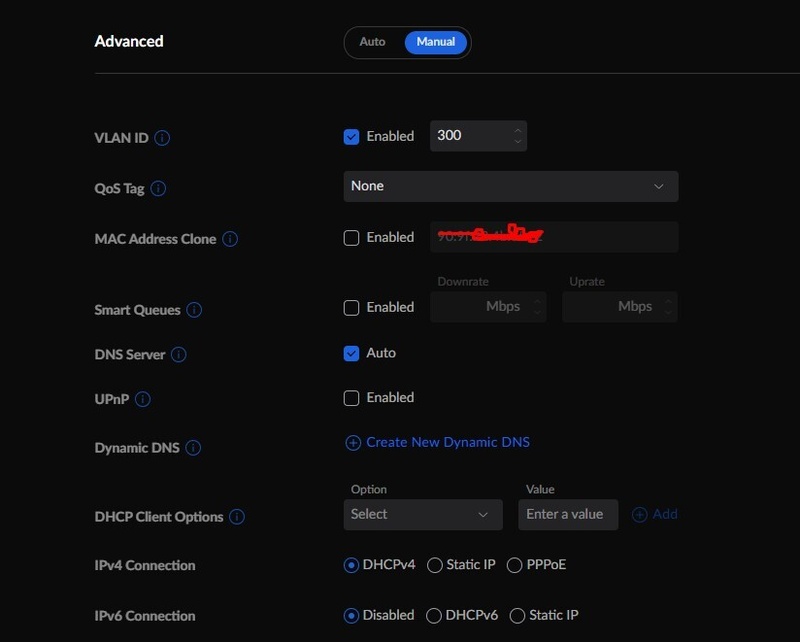

Vandaag heeft Odido mijn aansluiting voltooid. Het had wat voeten in de aarde met alle monteurs e.d. om de glasvezelkabel in het huis te krijgen maar het is gelukt.
Ze hebben de Zyxel modem geplaatst, echter wil ik gewoon mijn Unifi netwerk gebruiken. Ik heb hiervoor een USG en een aantal accesspoints.
Hiervoor had ik Ziggo en moest het modem in bridge-mode, nu heb ik al gegoogled en dit topic door gelezen en zou ik voor Odido direct de UTP kabel uit het KPN glasvezelpunt in mijn UDR moeten kunnen stoppen. VLAN 300 instellen en off we go.
Echter lukt het niet om een verbinding te krijgen. Is er nog iets mis met mijn instellingen?

EDIT: Ik had USG geschreven maar ik heb een Unifi Dream Router (UDR)

Dat zou inderdaad moeten werken, MAC clone o.i.d. is in ieder geval echt niet nodig. Welke USG heb je? Ik heb uitvoering: Ubiquiti Cloud Gateway Ultra en de volgende settings gebruikt:mitchdc schreef op woensdag 12 november 2025 @ 15:43:

Ik heb een foutje gemaakt, ik heb een UDR (Unifi Dream Router) en gebruik al een aantal jaar geen USG meerrens-br schreef op woensdag 12 november 2025 @ 15:57:
Enige verschil wat ik zo zie is de DHCP client option.mitchdc schreef op woensdag 12 november 2025 @ 16:02:
Die kan ik zonder "value" niet toevoegen.rens-br schreef op woensdag 12 november 2025 @ 16:22:

De UDR ook al een herstart gegeven?mitchdc schreef op woensdag 12 november 2025 @ 16:02:

Had hem al een paar keer gereset, en ook het glasvezelpunt. Heb net het gehele ding inclusief OS een update gegeven en nu lijkt alles opeens te werken.Behoorlijk Leek schreef op woensdag 12 november 2025 @ 17:14:
Fijn dat het werkt, maar toch frustrerend dat ik nu niet weet wat ik mis had

Snelheid 8gbit vervolgens via een UDM Pro
:strip_exif()/f/image/0ZZD5JX8V14DN4MgmN2CT1Fz.png?f=user_large)

Heb mijn Edgerouter X voorzien van laatste firmware en na factory reset met de wizard geconfigureerd, om rommel in de config uit te sluiten. Helpt niks.
Als er eenmaal verbinding is (Netflix b.v.,) is het stabiel en speedtest haalt 850 Mbit.
Gebruik ik een VPN: geen issues meer.
Odido wijst naar mijn eigen apparatuur en ontkent natuurlijk dat er bij hen iets mis is.
Maar als ik dan 192.168 adressen in de traceroute zie staan heb ik daar toch twijfels bij.
