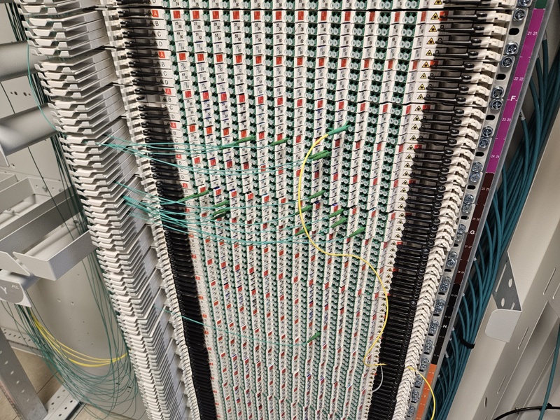

Hoe ruim je een glasvezel verbinding op, Hoe moet ik mij dat voorstellen? :) in mijn hoofd trek je hem er dan helemaal uit en leg je hem op zolder in een doos :9 of was je ontkoppelt in het glasvezel huisje terwijl je gewoon een abonnement hebt en had? Dat lijkt mij toch wel kwalijk hoor of hebben ze net als Ziggo geen flauw idee wie aangesloten zit en wie niet? :o
Het zal dat laatste zijn geweest. In mijn vorige appartement (nieuwbouw) gebeurde dat ook met enige regelmaat. Kon Odido dan bellen en aangeven dat waarschijnlijk mijn patchkabeltje er weer uitgetrokken was.
Dan trekt iemand het verkeerde kabelthe (per ongeluk?) los als iemand bijvoorbeeld een abonnement opzegt
Afbeeldingslocatie: https://tweakers.net/i/t1aLxQqtx9FmxbHMrGnxHkBhLwk=/800x/filters:strip_icc():strip_exif()/f/image/u4K3TANQGULeV77mYY8b74Vb.jpg?f=fotoalbum_large
(Dit is een net opgeleverde POP dus nog geen grote spaghetti).

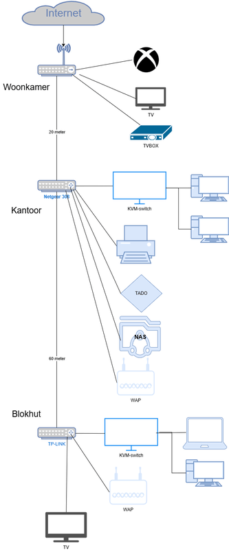

Afbeeldingslocatie: https://tweakers.net/i/THQjT9qpGaYsjQ2plYzDU3KIMwg=/x800/filters:strip_exif()/f/image/xOHbio44BAeyGcwNiLIhWJII.png?f=fotoalbum_large
Dit is de situatie.
Voor de duidelijkheid. Dit heeft 3 jaar zonder problemen gewerkt, tot afgelopen maandag. Er was dus geen sprake van een switching loop. De reden dat ik in eerste instantie dacht aan een kapotte switch was omdat direct op de router het wel werkte maar via de (eerste) switch niet. Later kwam ik er pas achter dat het wel werkte als er maar 1 apparaat in de switch geplugd zat.
Alle switchen zijn unmanaged.
Wellicht heb ik de boosdoener te pakken. Waar het nu op lijkt is dat het oude Wifi Access point Zyxel WAP 6807 het conflict veroorzaakte. Geen idee wat die doet, maar die zou toch geen DHCP conflciten kunnen veroorzaken?
Ik snap ook niet waarom deze zonder reden het niet meer zou doen, maar ik denk dat, aangezien medewerker 4 van Ziggo héél snel was met het voorstellen om de router en het WAP om te ruilen, ze ervaringen hebben met deze WAP. Mijn Zyxel T50 was volgens hen ook aan vervanging toe.

Wat gebeurt er als je je PC een fixed IP geeft in het subnet van je router met als gw je router IP?
Welk IP adres krijg je als je directly connected bent op de router of als enige device op de switch?
Wat is het resultaat van ipconfig /all op het moment dat het *NIET* werkt?

Lord_Dain schreef op donderdag 20 maart 2025 @ 14:17:
Wat gebeurt er als je je PC een fixed IP geeft in de range van je router?
Goede sugggestie. Dat heb ik gisteravond gedaan maar dat leek niet te werken voor mijn PC. Dit staat nu nog wel aan, maar ook mijn latops die geen fixedIP krijgen lijken nu te werken. fingers crossed dat het blijft werken.

Okee, want de issues die je beschrijft kunnen uit meerdere oorzaken voortkomen. Eerste gedachte was dat je Zyxel in een bridge achtige stand is geschakeld waardoor je maar 1 IP krijgt (het 'WAN' IP) op maar 1 device.
2e gedachte is dat je DHCP server gewoon stuk is of uit staat en dat bij het verlopen van leases apparaten 'tegelijk' hun IP adres kwijt raken..
2e DHCP server op netwerk kan maar is niet logisch want dan zou het bij 1 apparaat wel en een ander niet werken. Maar het is evt. een mogelijkheid, stel dat het WAP (AP) opeens voor DHCP server speelt in plaats voor 'dom' access point door dat deze een factory reset heeft gehad bv. en in router mode is opgestart en als DHCP/gateway speelt voor al je netwerk verkeer. Wat ik dus als minst waarschijnlijk acht.
Als je antwoord geeft op de bovengestelde vragen dan denk ik dat je een eind in de richting van de mogelijke oorzaak (en hopelijk oplossing) komt.. :)
ALU hoedje modus : Er was een issue bij Odido in regio Zwolle (woon je daar in de buurt) en ze hebben dat gisteravond gefixt.. 8)

Overigens, "het heeft x jaar gewerkt" is een aanname, het is een kulargument dat je zoektocht naar het probleem onnodig tegenwerkt. Blijkbaar is het inderdaad je accesspoint dat dhcp is gaan spelen, ondanks dat die er al x jaar zit. Monteurs en callcenters van providers worden dus horendol van dit soort zaken terwijl het echt niet de schuld van de provider is. Even aan denken als zo'n probleem nog eens terug keert :) .

Ik ga mee met je verhaal, als ik iemand zou zijn geweest die vanalles tweakte en gekke dingen deed met mijn netwerk. De router en het accesspoint is zijn ooit door Odido geïnstalleerd en het door hen geïnstalleerde netwerk fungeert ineens niet meer terwijl ik maandelijks een bedrag stort voor een werkende service. Waarom mag ik hen dan niet bellen als het niet meer werkt? Zeker als het ook nog eens hun accespoint is (waarvoor ik huur betaal) dat niet blijkt te werken.
Als mijn leaseauto niet meer werkt hoef ik het toch ook niet zelf uit te zoeken.

Je mag hen bellen voor hulp, uiteraard moet je dat doen, daar zijn ze voor. Alleen in plaats van de hulp aan te nemen en mee te werken met een simpele troubleshoot kom je met de aanname "het heeft x jaar gewerkt". Ik heb meer dan genoeg van dergelijke gesprekken meegemaakt, ook was het uit eerdere posts niet duidelijk welke apparatuur van Odido en welke van jezelf was, je had immers op eigen initiatief al een switch vervangen.
Als je hetzelfde voor hebt met een leaseauto waar je zelf een ander type bougie en brandstofpomp in heb gemonteerd ga je van de leasemaatschappij ook vragen krijgen als je het ding aan meldt voor herstel met zo'n opmerking. Alleen gebeurt dat met leasewagens nooit en plaatsen veel mensen slecht geconfigureerde netwerkapparatuur in hun huis. De provider krijgt dan meteen de schuld als iets niet naar behoren werkt en dat blijf ik raar vinden :) .

Monteur is vandaag geweest om odido glasvezel aan te sluiten. Ik ga aan dat ik mijn eigen router liever wou gebruiken. Hij zij dat het geen probleem was om de router te wisselen voor mijn eigen 30 min nadat het odido modem er op had gezeten. Super slim bedacht want dan is hij al weer vertrokken. Maar evengoed netjes gewacht en daarna de kabel over gezet maar natuurlijk gaf dit gelijk problemen. Na een gesprek met Odido klanten service kreeg ik te horen dat mijn eigen router wel kan maar dat het mac wel bij hun bekend moet zijn en dat opvoeren zou een dag duren.
Uit pure wanhoop om mijn soort van originele setup weer werkend te krijgen probeer ik nu het internet binnen te laten komen op mijn wifi zen pro et12 router met het odido modem ertussen. Maar vreemd genoeg wil het modem geen IP uitdelen aan mijn router. Ik loop al uren te rommelen maar zonder succes.
Het iemand zoiets al dit al werkend gekregen zo ja, hoe?

Ik zou eerst ff terug naar de basics, gewoon de Odido apparatuur aansluiten en zorgen dat je daarmee internet hebt. Dan even je goed inlezen wat de diverse opties zijn om met eigen router te gaan werken. Dit kan rechtstreeks op de glasvezel of nog wel met de ONT die Odido heeft geleverd. Als je direct op glas wil is het ook mogelijk om 't MAC adres van Odido ONT te klonen en kan je indien gewenst/noodzakelijk eenvoudig wisselen tussen Odido ONT en eigen apparatuur. Maar 't is zaak om je hier even in te verdiepen, zomaar wat prutsen gaan niet werken.
1 tip. Voor zoiets (en andere dingen) moet je absoluut niet bij de helpdesk zijn. Die zijn zo onkundig als wat. Wil je wat gedaan krijgen (ook met Odido zelf) moet je op de community zijn. Die kunnen je veel beter helpen en de moderators kunnen zelfs in de systemen van Odido.
Wat betreft je eigen router... die kun je gewoon rechtstreeks aan je ONT/glasvezelbox hangen. Je moet daarna echter wel VLAN 300 instellen voor de WAN poort. Daarna heb je direct internet.
Alleen als je ook je ONT wil vervangen voor een SFP module (dus dat je nog maar 1 kastje hebt en glasvezel rechtstreeks in je router gaat) moet je je SFP module laten registreren. Dat kunnen ze op de community ook.
PS. Mocht je VLAN voor de WAN poort niet kunnen vinden op jouw router (wat kan omdat die ET12 router volgende mij niet direct VLAN ondersteund dacht ik) dan kun je ook nog bij IPTV VLAN 300 invullen. Dit werd vroeger voor TV gebruikt maar kan dus ook gebruikt worden voor internet.

Tuurlijk is hij weg voordat je je eigen router plaatst. Odido is niet verantwoordelijk of aansprakelijk vanaf het moment dat je niet langer hun apparatuur gebruikt. Dat is zo bij alle providers en staat ook in de voorwaarden :)
Ook is het normaal dat alleen je router eraan hangen en hopen dat ‘t werkt niet de juiste aanpak, je moet wel de juiste informatie in je router programmeren. Als je alleen de ONT gebruikt zul je ook het juiste VLAN in moeten stellen en bij zelfs een eigen ONT een compatibele transceiver kopen en afhankelijk van GPON of XGSPON MAC klonen of registreren.
