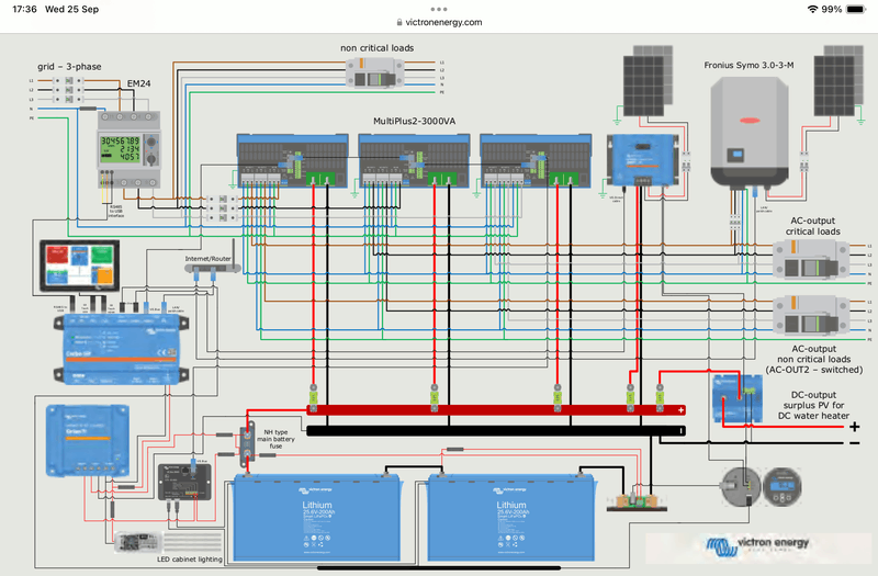

Ik ben nog bezig met een schema tekeningetje, die zal ik zsm posten. Praat altijd iets handiger
Alvast bedankt voor de reactie en nogmaals dank voor het topic en de gedeelde kennis in het topic!
Edit: afbeeldingen.
Dit is de huidige situatie
Zo zou het moeten worden als ik geen denk fout maak.
Ik vind het vooral een dure set. Bij nkon klik je een us5000 en multiplus II 3000 gx voor net iets meer dan 2000 euro bij elkaar. Heb je perse dat hoge vermogen van een MP II 5000 nodig?

1. Dat is wel veel geld voor een 7 kWh/3 kW systeem. En zelf vind ik het een nadeel dat dit een 15S systeem is.
Het bedrijf heeft een afhaal adres in Nederland, dus in die zin wel betrouwbaar.
Een zelfbouw kast met 16 cellen van bijvoorbeeld Gobelpower of Xijang is stukken voordeliger (€/kWh)en je hebt gelijk 15 kWh. En dan heb je ook geen lynx nodig, want slechts één batterij. Bouwtijd batterij behuizing kan in een of twee uur.
En dan zou ik voor een mp2 5000 gaan die je op 3kW laat draaien ivm. efficiency en geluid.
2. In plaats van een energie meter kun je de P1 poort van de slimme meter gebruiken indien dit een Dsmr 5.0 versie is (update elke seconde). Het is mij niet duidelijk wat je met de K1 relay wil?
Lees de Victron documentatie even hoe je het aan kunt sluiten.
3. Een Lithium brand is niet te blussen, maar moet je uit laten branden. Zorg dus dat ie op een plek staat waar dat kan. Alhoewel de kans op LFP brand vrijwel nihil is.
Je bedrading/verbindingen/schakelaar/apparatuur geeft eerder problemen door de hoge stromen.
4. Je schema komt wat vreemd over met die pijlen en lijnen. Kijk even terug in dit forum hoe anderen dat doen.

Schemaatje had ik ff snel in elkaar gezet maar ik zag ook al dat ik de meter kast en communicatie was vergeten. Ga daar wel een betere versie van maken.

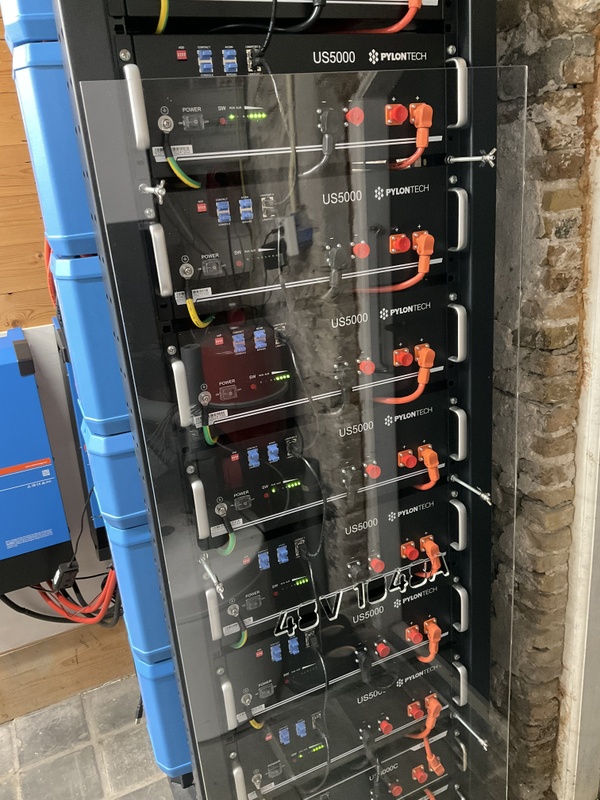

Bijna klaar met de opbouw…
Nog niet alle aarding op 16mm2 en er komt een perspex plaat voor als bescherming.
Bovenin zit een Ekrano en op de verstevigde achterwand 3x MPII 8000.
De afstand tussen de MP’s kon niet meer ivm deurtje. De M5stack regelt laden/ontladen met MQTT. De shunt voegt alleen een 325A ANL zekering toe tussen omvormers en accu’s, maar verder niet veel functionaliteit.
Mooie set-up _/-\o_ d:)b
Nou vertekent de 2e foto natuurlijk wel enigszins (de toren lijkt smal en heel hoog :) ) en doen zwaartekracht/gewicht natuurlijk goed hun werk om het geheel staande te houden, maar hoe stabiel is het geheel ook omdat je een en ander aan de zijkant hebt bevestigd? Wel benieuwd.

Exige GT3
Taro schreef op zaterdag 21 september 2024 @ 21:18:
Buitenmaten 50cm diep, 60cm breed, hoogte ruim 2m, gewicht meer dan 500kg…. Die valt niet zomaar om.

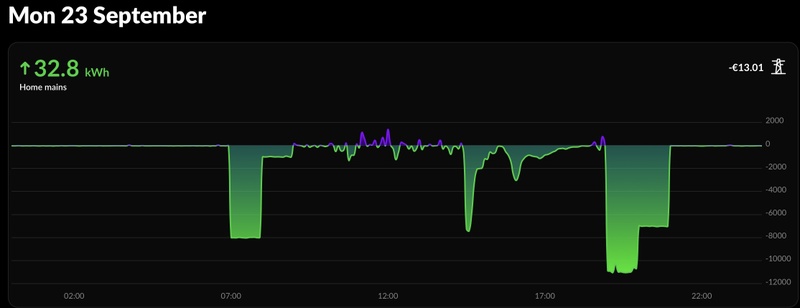

  • Niek_
  • Laatst online: 21:22

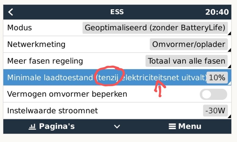

Iemand een idee wat er gebeurt als de accu de ingestelde minimum SOC van 10% bereikt als het net eruit ligt en je wel nog iets afname in de woning hebt? Schakelt de Multiplus dan uit en is er geen AC meer beschikbaar?
Momenteel een stroomstoring hier, dus ga er straks vanzelf achterkomen ;) Maar wat mij betreft ook niet erg als ‘ie een keertje richting 5% gaat.
Ook eens even uitzoeken hoe ik een pushmelding oid kan ontvangen als het net wegvalt. Niet verkeerd om dan even te kijken of er zaken zijn die wellicht even extra uitgezet moeten/kunnen worden.

Dan gaat hij door met ontladen tot het systeem echt leeg is. Kan nog wel een tijdje duren. Hopen dat je de storing uit kan zitten.
  • IvoB2
  • Registratie: April 2019
Niek_ schreef op dinsdag 24 september 2024 @ 20:16:
Afbeeldingslocatie: https://tweakers.net/i/cTZknDaDTifOXD6ZYyenuXqdsyk=/800x/filters:strip_icc():strip_exif()/f/image/GokkwWlB0AvRSRoVmAYEkSNl.jpg?f=fotoalbum_large

En je BMS kan waarschijnlijk afschakelen onder bepaald voltage ter bescherming? Dan ga je niet helemaal naar nul.
En je kunt ook zelf discharging volledig stoppen met bijvoorbeeld MQTT.
Topic: W/my_portal_id/vebus/257/Mode
Payload: {"value": X} A value of 3 corresponds to "On" and a Value of 1 corresponds to "Charger Only"

HermanGast schreef op woensdag 25 september 2024 @ 17:27:
Kun je aangeven waar dit staat bij Victron in de installatieinstructies? Ik kan het zo snel niet vinden.
Geld en moeite spelen geen rol. Het gaat er ook niet om wie er gelijk heeft of de meeste kennis heeft. Veiligheid is superbelangrijk en we kunnen veel van elkaar leren.
Als geld en moeite geen rol spelen waarom hebben we dit gesprek dan?
Ik geloof gerust dat je goed kunt zoeken dus als het nergens staat bij Victron dan hoeft het niet toch?
Heb jij je excuus om die schakelaar weg te laten. Dat het in alle schemas staat van Victron zelf is natuurlijk puur omdat Victron die schakelaars wil verkopen, laten we eerlijk zijn. Het heeft niets met veiligheid te maken.

Q schreef op woensdag 25 september 2024 @ 17:53:
Ik denk ook dat het niet moet. Je kunt op meerdere manieren een veilige werkomgeving maken. Er is ook bij normaal gebruik van ESS helemaal niemand 24x7x52 in de buurt om de schakelaars te bedienen. Tenzij je in kaboutertjes geloofd.
Het is natuurlijk wel handig. En goed voor de omzet van Victron. (De 3 stuks die ik had heb ik weggegeven aan een andere tweaker.)
Er staan wat toepassingen genoemd bij de installatiehandleiding van de schakelaar zelf. Bij Victron ESS wordt er niet gerept over een werkschakelaar.
[ Voor 11% gewijzigd door HermanGast op 25-09-2024 18:10 ]

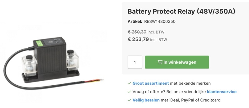

In combinatie met:
Battery protection relay. Afbeeldingslocatie: https://tweakers.net/i/wFIYNacOmkfKhvWZcLRZhQdBSpU=/800x/filters:strip_icc():strip_exif()/f/image/yH7gZd2ibqzczxsfU4uCnzZK.jpg?f=fotoalbum_largeRESW14800350
En dat 11x :?
A390GTS EV, PV 14,99kWp, Ekrano, 70kWh Pylontech, 3xVictron MP8000, M5stack, MQTT

HermanGast schreef op woensdag 25 september 2024 @ 18:56:
In combinatie met:
Battery protection relay. [Afbeelding]RESW14800350
En dat 11x :?
Jij heb toch Pylontechs?

Afbeeldingslocatie: https://tweakers.net/i/Cqszdlu3OZDS_AGITLx_DCuQuRQ=/x800/filters:strip_icc():strip_exif()/f/image/S76bNbWxf3IZc6ZvIlSzy9oi.jpg?f=fotoalbum_large
Beschermingsplaat is nu bevestigd. Transparant deze keer zodat alle LEDs zichtbaar blijven.
[ Voor 6% gewijzigd door HermanGast op 26-09-2024 13:51 ]

Deze ziet er een stuk beter uit. Nu kun je naar de techniek kijken.

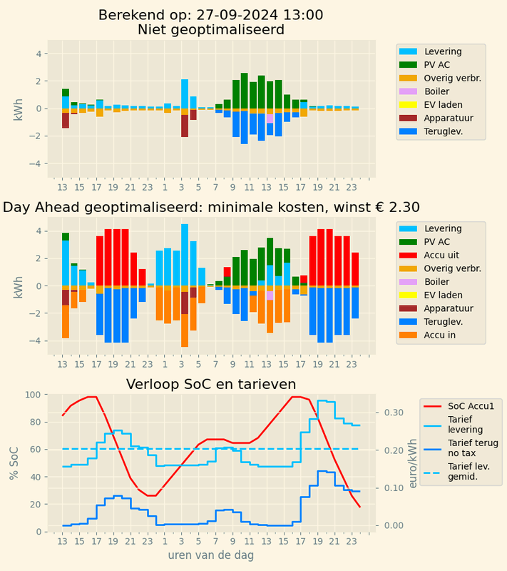

Het wordt eens tijd om te zien of ik de resultaten wat kan opschroeven. Mijn M5stack regelt de ESS volgens simpele regels met MQTT.
Voor instellen van de Multiplussen gebruik ik MQTT met slechts 2 parameters:
- "W/" VRM_ID "/settings/0/Settings/CGwacs/AcPowerSetPoint" // Grid setpoint in Watt, min (inkoop) of plus (verkoop)
- "W/" VRM_ID "/vebus/275/Dc/0/MaxChargeCurrent" // Max laadstroom in Amps (de rest van PV naar het net)
Als input om te sturen gebruik ik de volgende informatie:
- De SoC van de accu’s
- De PV productie
- De Tibber uurprijs (ophalen bij Enever.nl), Steeds 24 uur in een lijst, van middernacht tot middernacht huidige dag en na vier uur van 16:00 tot 16:00 morgen.
- De verwachte zonproductie (ophalen bij weerlive.nl)
De basis is NulOpDeMeter, en daarvandaan een beetje optimaliseren…
In de avond en ochtend (geen PV) lever ik terug aan het net als de uurprijs flink bovengemiddeld is en SoC boven een drempelwaarde. De drempelwaarde bepaal ik tussen 20 en 70 afhankelijk van verwachte zonproductie voor morgen. Terugleveren met meer vermogen als de prijs beter is en iets minder als prijs dichter bij gemiddelde zit.
Overdag (wel PV) vooral de accu bijladen tenzij de uurprijs heel hoog is. Bij hoog wat minder snel de accu laden en een deel van de PV productie naar het net sturen.
Bij heel laag of negatief eventueel stroom inkopen maar alleen als de delta tussen hoogste en laagste prijs groot is.
Bovenstaande regels zijn nog iets te simpel voor een maximaal resultaat. (denk ik)
Er zit bijvoorbeeld nog geen wintercode in, om goedkoop in te kopen tijdens de donkere dagen.
Waar ik naartoe wil is een rendementsvoorspelling waarbij ik doorreken op basis van wat ik op dat moment weet. En daarna een aantal iteraties doorlopen met andere strategieën. Kortom, een extra verdieping in de code.
Afbeeldingslocatie: https://tweakers.net/i/fvWgUxRafN_CWRJdW4ir_N3bHwY=/800x/filters:strip_icc():strip_exif()/f/image/CNCaFzaFvr0SX1WqY9ziiiEW.jpg?f=fotoalbum_large
Ben wel benieuwd naar jullie beslisregels voor rendement.

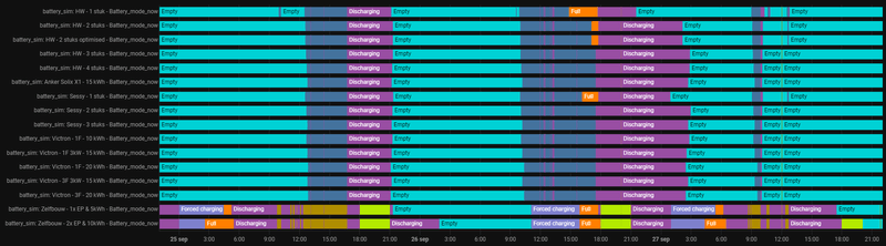

Heb hier al een tijdje een aantal accu simulaties draaien en sinds een paar dagen een script actief dat tijdens de 5 goedkoopste uren laadt, tijdens de 3 duurste maximaal ontlaadt en in de rest NOM probeert na te streven. Op dagen als vandaag werkt dat prut, omdat relatief veel uren goedkoop zijn, die 5 goedkoopste vannacht al waren en voordat de avond begon de accu al leeg was. Je zou dus ook naar de pieken kunnen kijken en in de uren daarvoor gaan laden mits er een minimaal verschil is waarbij je de RTE ook goedmaakt. Als je de pieken in blokken per dag kunt opdelen (Bijv. rond 8:00-9:00 's ochtends en 18:00-20:00 's avonds), weet je ook wanneer je naar dalen moet zoeken.
Soms denk ik weleens: Ik maak een tooltje waar ik met de muis gewoon een reeks laad en ontlaaduren bij elkaar "swipe", want zelf zie je het in één oogopslag, maar scripten wordt enorm complex.
De onderste 2 gebruiken nu dit script, de rest niet:
Afbeeldingslocatie: https://tweakers.net/i/5g6hgnQ88njW2pqKnfQuJyPfTyw=/800x/filters:strip_exif()/f/image/GP2NulnFBlB9heTHbEQjSEZP.png?f=fotoalbum_large
Heb dit zojuist aangepast naar: laden tijdens de 5 goedkoopste uren, ontladen tijdens de 8 goedkoopste uren (Afgestemd op maximale (ont)laadvermogens) en geen NOM meer. Kijken wat dat voor de opbrengst doet. Dit betreft trouwens een simpele amateuristische set-up met een 24V/16A Victron lader en Ecoflow Powerstream omvormer, een leuk hobby projectje ;)
Is trouwens Victron Dynamic ESS niet iets dat dit op basis van de historie relatief goed zelf kan gaan inschatten? Of is het niveau daarvan relatief laag en kan je beter zelf iets scripten passend bij je eigen situatie?

Om een idee te geven van de mogelijkheden van het systeem.
Dit is de berekening vanmiddag om 13:00 uur tot morgenavond 24:00 uur:
Afbeeldingslocatie: https://tweakers.net/i/Cj9yQIme6gQTHZiNTuiFqifOlsY=/x800/filters:strip_exif()/f/image/sFC3OhQOzxWlJu4zEVoikTKP.png?f=fotoalbum_large
