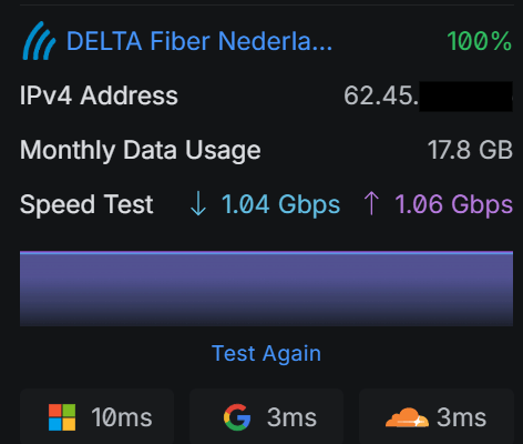

Afbeeldingslocatie: https://tweakers.net/i/wAqyM0HorU6G9Ymrxfmn6N-40tE=/x800/filters:strip_exif()/f/image/jbhKL4AbOmxiCLNEdYwQ3eGG.png?f=fotoalbum_large
Is me 100% meegevallen! Nu maar eens kijken wat ik allemaal in moet gaan stellen...

Afbeeldingslocatie: https://tweakers.net/i/YK4hwECzlFqYtASNr3GfsjOLv3o=/fit-in/4000x4000/filters:no_upscale():strip_exif()/f/image/IJ78unzsnjcgIfX9Dt5axZTe.png?f=user_large

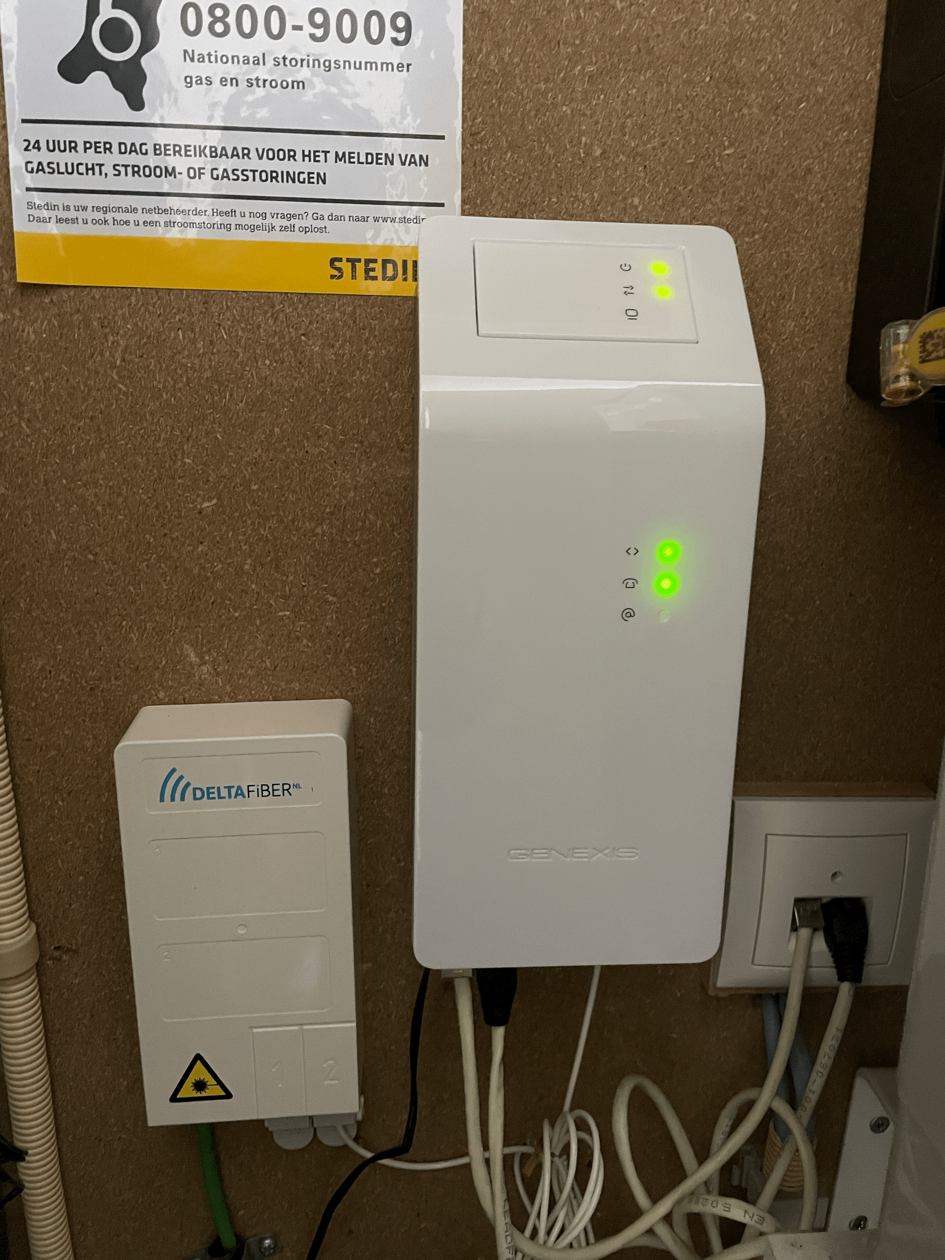

De Genexis Titanium schuif je niet op de FTU. Je kunt 'm gewoon ophangen aan schroefjes en plaatst hem in de buurt van de FTU. Er komt een glasvezelkabeltje tussen.
Afbeeldingslocatie: https://tweakers.net/i/yu4ZSbvi0jpJLu4s2fILhq-qOQ0=/full-fit-in/4000x4000/filters:no_upscale():fill(white):gifsicle():strip_exif()/f/image/cFbgmZwsdZJzpI71t4fjpEGt.gif?f=user_large
Oorspronkelijk was er wel degelijk een grondplaat voor. Ik heb er hier meerdere liggen. Later met de Attema FTU zal het gemonteerd zijn zoals op de foto.
Maar goed mijn post ging om de verwarring rond Titanium en Platinum.
