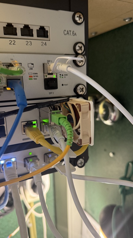

justdaboo
Roetzen schreef op donderdag 3 juli 2025 @ 14:33:
Allen dank voor het meedenken. Ik heb de knoop maar doorgehakt en de ONT verplaatst. Hij hangt nu lager. De p aan de bovenkant is 40 graden. Volgend weekend wordt het weer heet.
Ik had vorig jaar met super hete dagen issues met mn FS, deze vond mn zolder ook te warm.
Afbeeldingslocatie: https://tweakers.net/i/akuRJaz_9UWR_YLP-noqyVmndYQ=/800x/filters:strip_icc():strip_exif()/f/image/qga5JxoA2e4Xgv8AaxmW6M4T.jpg?f=fotoalbum_large
Sinds deze aanpassing nooit meer issues gehad :)

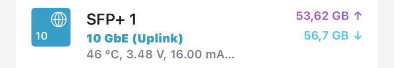

  • robertwebbe
robertwebbe
Robert Webbe
@justdaboo Wat is nu de temperatuur dan?
Mijn FS zit nu op 43 graden en gisteren 46.
Afbeeldingslocatie: https://tweakers.net/i/CXkx9XdlgFo-lOdjYzyKIhLbgp4=/800x/filters:strip_icc():strip_exif()/f/image/mJYBx9mghzMXZ9g9WqGL7kFX.jpg?f=fotoalbum_large

robertwebbe schreef op donderdag 3 juli 2025 @ 17:18:
Ik zal het eens checken volgende week.
Zet ik de FAN ook even twee uurtjes uit...
Ik had vorig jaar dat hij door temperatuur warnings in een soort halt raakte en ook niet meer lekker door de boot kwam. Dit is nadien niet meer terug gekomen.
Ik heb deze USB fan gekozen omdat ik deze via USB kan voeden vanaf b.v. de router: https://www.hardwarewebwi...0mm+Fan+-+NF-A4x10+5V+PWM

  • robertwebbe
robertwebbe
Robert Webbe
Top tip! Onderste laten printen bij die persoon die @ernstoud noemde, ventilatortje besteld bij Amazon en binnen een uur is de temperatuur fors gedaald:
Afbeeldingslocatie: https://tweakers.net/i/M4-mM7aR4p1M2gSbm3szcniT304=/800x/filters:strip_icc():strip_exif()/f/image/eMqLUGAjbpCXj0SXVVq9mtzS.jpg?f=fotoalbum_large
Afbeeldingslocatie: https://tweakers.net/i/1LW1bpNDGTnyJWOnqyyrJyrEKgA=/x800/filters:strip_icc():strip_exif()/f/image/GeyqG86ZMreVNxunB8hBQuZd.jpg?f=fotoalbum_large

Vraagje, ik heb sinds kort een melding in mijn console van mijn UDM-SE. Ik heb een Delta aansluiting glasvezel van 1GBPS. Mijn UDM-SE draait de nieuwste firmware (volgens mij heb ik sinds dien deze melding) en ik heb een ZARAM module in gebruik. Het gekke is dat ik verder niets merk hiervan. Verbinding lijkt stabiel etc. En als ik bij de TX errors kijk zie ik 0 staan voor de betreffende poort. Weet iemand wat er gaande kan zijn en belangrijker, moet ik mij zorgen maken?
Afbeeldingslocatie: https://tweakers.net/i/iJKegy9-CcwSt54jQZQOseVy5hk=/800x/filters:strip_exif()/f/image/y97CTHjzZHh4A3qLIr8zhY3C.png?f=fotoalbum_large
Afbeeldingslocatie: https://tweakers.net/i/gHVOcrkD8xTftxCA7Cmbx_h2NWc=/fit-in/4000x4000/filters:no_upscale():strip_exif()/f/image/xqMyTQNSDymcx3GnLqLRHYYn.png?f=user_large
640K Should be enough for everyone! ;) Bill Gates

Eltjo
Groninger in Fryslân
Hmmm ik heb exact hetzelfde bij een nieuwe verbinding nadat ik vanochtend de Zaram heb laten registreren. Ik kreeg eerst ook geen IP adres, maar dat is uiteindelijk wel goed gekomen. Nu zie ik verder ook geen TX errors en werkt de verbinding prima. Maar het error icoontje en de melding blijven staan.
Afbeeldingslocatie: https://tweakers.net/i/RGVLoCFPFCCgiqXSdI7pdi12wVk=/800x/filters:strip_exif()/f/image/aXlHl9NnuOgCujALT3TgrtgP.png?f=fotoalbum_large
[ Voor 6% gewijzigd door Eltjo op 18-07-2025 11:20 ]
  • ferno
  • Laatst online: 28-10 16:33
ferno
Heb je ook de nieuwste Firmware en OS erop gezet? Is mij pas opgevallen na de update die van de week is doorgevoerd. Vaag. :(
