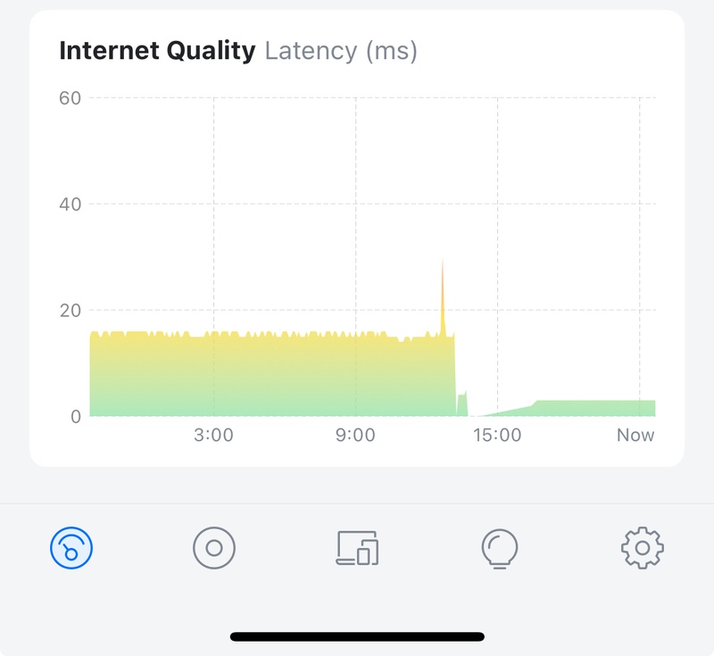

1e update:
Gebeld om 13:25, verbinding werd verbroken toen ik eindelijk en medewerker aan de lijn had.
Gebeld om 13:50, medewerker ging cgnat uitschakelen. Ik moet om 18:00 het modem herstarten om de uitschakeling effect te laten hebben.
Morgen mag ik terugbellen om mijn eigen modem (Huawei) te laten activeren....
Wordt vervolgd...
  • VulcanRaven
  • Laatst online: 19-11 15:33
VulcanRaven schreef op maandag 28 juli 2025 @ 09:12:
Yes, maar dat maakte geen verschil helaas. Ik heb via Discord contact gehad en werd daar weer heel snel geholpen _/-\o_ en ze zagen dat er iets met het signaal aan de hand was. Daarop de normale servicedesk van Delta gebeld en die zijn ermee aan de slag.
Inmiddels zelf maar eens contact gezocht met Delta gezien ik nog niks gehoord heb van ze. Nu loop ik al voor de 2e keer tegen een heel hinderlijk proces bij hun servicedesk aan. Zodra je een 2e lijns ticket hebt lopen word je gebeld door ze om iets te proberen, (modem resetten, oude modem terugplaatsen, etc.). Als je dan niet in de gelegenheid bent om op te nemen verdwijnt je ticket in niemandsland. Zodra je terugbelt naar de helpdesk vertellen ze je dat er inderdaad gebeld is maar waarom weten ze niet, maar je gaat dezelfde dag nog terug gebeld worden. Dat gebeurt niet, ook de dag erna en daarna niet en als je zelf dan weer contact opneemt weten ze opeens wel wat ze van je wilde weten en kan je pas verder gaan met je ticket / troubleshooten. :-(
  • ArcticTiger
  • Laatst online: 20:04
Beloofd om een update te geven.
In navolging van mijn vorige bericht, omstreeks 13:50 gebeld voor het verwijderen van de cgnat.
Het advies om rond 18:00 de modem te herstarten en morgen weer terug te bellen.
Uiteindelijk kreeg ik omstreeks 15:00 een IP adres in de 141.x.x.x reeks in plaats van 100.x.x.x.
Rond 16:00 gebeld met Delta om mijn Huawei te activeren, terwijl ik met de beste man aan de telefoon zat was alles binnen een minuut of 5 omgezet en de Huawei was online en zichtbaar bij Delta.
Het enige was dat mijn UDM nog niet werkte, maar dat was een fout van mijn kant (VLAN niet ingesteld), dus afgesproken dat ik dat zelf op zou lossen.
Dit is uiteindelijk ook opgelost dus happy met de nieuwe verbinding en de vlotte service (ik heb andere cowboyverhalen gehoord in de omgeving)

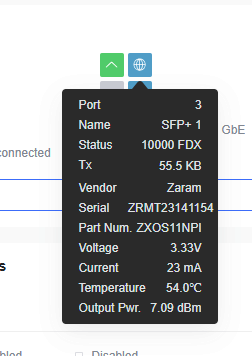

Wij hebben (via ng-blu, Delta netwerk) onze Delta NTU gewisseld voor een Zaram SFP. Sindsdien alleen geen verbinding meer.
We hebben een UXG Pro, dus kwestie van poortje wisselen en klaar. Signaal is verder ook goed.
Gevraagd om support, in eerste instantie wordt aangegeven dat ze de "originele" NTU zien (kan niet, zit in een doosje) en vandaag is er een monteur gekomen, maar die keek alleen of er signaal was, wat we natuurlijk eigenlijk al wisten.
Ik ben benieuwd of iemand anders zo'n situatie al eens heeft gehad en of ze dan misschien bij een specifiek persoon zijn uitgekomen waarmee het dan wel lukte.
Ik heb nog aangeboden om met een andere router te testen, andere SFP module, maar daar ook nog geen concreet antwoord op gekregen.

Is de Zaram wel geregistreerd? Poortje wisselen doet vermoeden van niet nl.

Je zal via de NG-BLU helpdesk een ticket moeten aanmaken om de Zaram te laten registreren door Delta.
Zonder de registratie zien ze alleen het orginele modem in het systeem.

Yes, dat is al gedaan, bedoelde meer poort wisselen in de config van de UXG, van de gigabit aansluiting naar de SFP module.
Wanneer was de registratie? Kan even duren.
Dat "ze" nog de andere ONT zien betekent dat de registratie niet afgerond is.
Juiste PON ID doorgegeven? Dus ZRMTxxxxxxxx?

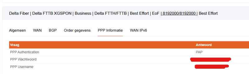

ZRMT23141154
Afbeeldingslocatie: https://tweakers.net/i/weYcX80Iuuw143eUzcHt_AUeAZc=/fit-in/4000x4000/filters:no_upscale():strip_exif()/f/image/wKrgS7KL014xXzQyYaygkM0E.png?f=user_large
Dat is ook precies wat ik in het ticket had staan, voor de volledigheid nog een screenshot van de config, en wat ik van ng-blu had gekregen. Ik vermoed dat er bij Delta gewoon iets sufs gebeurt is, typfout, spatie bij het copy pasten of iets van die strekking.

Ik zou nog terugkomen op het issue van het verkeerd weergeven van de waardes i.c.m. de Zaram ONT.
Dit is wat er van support terug kwam:
Hi,
I’ve reviewed the situation with our developer team, and we’ve identified that the issue appears to be specific to the SFP module modelZXOS11NPI, which is reporting incorrect TX fault values. This behaviour can result in misleading fault alerts even though the optical transmission is functioning correctly.
To further isolate and confirm the root cause, we suggest the following:
Swap out the current ZXOS11NPI module with another SFP module (preferably one that is known to be compatible and stable with the UniFi device).
After replacing the module, monitor the interface for any recurring TX fault messages or abnormal logs.
If the error does not reappear with a different SFP, that would confirm the fault is specific to the module model.
Best,
UI Support
Ubiquiti Inc.
Beetje vreemd natuurlijk dat dit in het verleden nooit een probleem is geweest en pas na de upgrade naar voren is gekomen.
  • ernstoud
  • Laatst online: 22:34
ernstoud
Duumke schreef op dinsdag 12 augustus 2025 @ 11:09:
De eerste reactie van een supplier is altijd dat het aan de andere partij ligt. Zonder enig bewijs daarvoor. En dat is erg jammer want dan kan die andere partij ook niets. Geef dan aan hoe het verschijnsel ontstaat en waarom, dan kan in dit geval Zaram het oplossen.

  • Duumke
  • Laatst online: 22:56
ernstoud schreef op dinsdag 12 augustus 2025 @ 12:24:
Ik heb de vraag nu uitstaan welke waardes ze nu detecteren en in welke range dat zou moeten liggen. Wellicht dat daar wat meer duidelijk uit wordt.
Economics schreef op dinsdag 12 augustus 2025 @ 14:43:
Geef ze ongelijk want 9/10 keer is dat ook het geval. Kan je met die UniFi dingen niet terug naar oude firmware om te bewijzen dat het toen werkte?
Die Unifi "dingen" ;) kunnen zeker terug in versie en dat is ook al door meerdere personen gedaan voor zover ik links en rechts lees. Bij het terug gaan in versie is het probleem niet meer aanwezig. Dat houdt in dat toen mogelijk de waardes nooit uitgelezen werden voor deze info en dat het probleem dus gewoonweg niet zichtbaar was, of dat er in de nieuwe versie een regressie is opgetreden waardoor de waardes nu anders bepaald/uitgelezen worden waardoor het probleem zichtbaar wordt.
Terug gaan naar een oudere versie wil ik voor mijn omgeving niet. Ik ben voor het werk zeer afhankelijk van een goede/stabiele internet verbinding, dus een backup restoren om dit te testen zie ik zelf niet zitten. De verbinding werkt namelijk wel gewoon naar behoren, dus wat mij betreft is het vooral een optisch probleem.
Nog vreemder is het dat de status in de IOS app helemaal goed is, alleen via de webbrowser geeft het de fout weer.
Btw mijn ticket is door Unify team zonder detail commentaar gesloten. :-(
  • Duumke
Tweakpeka schreef op dinsdag 12 augustus 2025 @ 22:13:
Dat hadden ze bij mij ook gedaan. Gewoon weer een respons in het ticket zetten. Ze proberen het eerst gewoon om het ticket weer dicht te krijgen. Ik blijf gewoon aanhouden tot er een oplossing is.
Voor wat betreft de app... op android hetzelfde zie ik nu. Morgen maar weer even in het ticket bij plaatsen.

GJ007
Toch even hier delen zodat de volgende er misschien wat aanheeft;
Zit bij Odido, maar in gemeente de Wolden; dit valt onder het Delta netwerk (schijnbaar).
ik heb vanaf oplevering gebruikt van gemaakt van de meegeleverde Nokia ONT naar koper, en de zyxel router nooit gebruikt maar zo de UBNT dream machine SE in. Dit heeft lange tijd gewoon goed en uitermate stabiel gedraaid.
nu begon het weer te kriebelen om die losse omvormer kwijt te spelen en rechtstreeks naar een SFP module in mijn dream machine te gaan.
zoals al vaker geplaatst; Zaram XGS-PON ONU SFP+ via Schenk ICT (hier ook actief op forum) een prima alternatief!
maar... toen begon de grap; Zaram module geregistreerd via Odido, geen verbinding.
terug naar de oude nokia; ook geen verbinding...
monteur later en 4-5 dagen bellen met Odido kwamen we erachter; Odido had schijnbaar de registratie niet goed gedaan bij Delta (goed om te weten als je dus met ze belt dat ze snel / sneller opschalen met Delta; kan tijd besparen).
ook goed om te weten; VLAN is dan 801 (nergens terug te vinden op de site van Odido of Delta, aangezien iedereen het over VLAN 100 of 300 heeft)
Odido echt aardige mensen op de technische afdeling, wel willend, goede afspraken met call backs etc, maar dit was wel even een puzzeltje (zeker achter de schermen)+
update:
schijnbaar wel iets van bekend op odido forum, ik zie er geen probleem in?
https://community.odido.n...vlan-801-i-p-v-300-374919
update 2:
binnen een uurtje na reactie op het odido community forum VLAN aangepast naar 300; lijkt een Pbit foutje te zijn met het provisionen.
[ Voor 10% gewijzigd door GJ007 op 16-08-2025 12:46 . Reden: link ]
