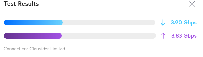

Paar weken geleden overgestapt van Caiway Glasvezel Buitenaf (AON) naar een "gewoon" Caiway/Delta abonnement zonder IPTV (PON). Ik heb eerst het Nokia glasvezelmodem tussen de ONT FTU en mijn UDMSE gezet met het idee om dat later om te zetten naar een "directe" verbinding naar de UDMSE. Na het lezen van deze draad een Zaram aangeschaft en afgelopen vrijdag de sprong gewaagd. Zaram in de UDMSE gestoken en aangesloten op de ONT FTU en contact via de chat om mijn eigen "modem" te registreren. Dat werd snel geregeld en binnen 24 uur was de Zaram actief.
Dank allen die hier de technische ins 'n' outs hebben opgeschreven. Met die informatie was het super simpel
EDIT: ONT aangepast naar FTU na de terechte correctie van @ernstoud

Inleiding
Op aanraden van @ernstoud deel ik hierbij mijn ervaring met het overstappen op een eigen glasvezelmodem.Ik vind de informatie wat te verspreid en verwarrend (twee topics met veel informatie, bepaalde details op discord en daarnaast verouderde informatie op de delta website. Dit weerhield mij ervan om over te stappen en gaf wat twijfel vooraf. Ik hoop dat mijn bijdrage anderen helpt.
De reden waarom ik wilde overstappen:
- Geen bridgemodus mogelijk bij de default modem
- IPV6 werkte niet (check op https://test-ipv6.com/ -> eerst 0/10, nu 10/10)
- Verkeer van buitenaf via dubbele NAT is niet fantastisch.
Ik heb een thuisserver waar ik proxmox op draai met een aantal VM's, waaronder pi-hole.
Als router had ik een Ubiqity USG-3P draaien, maar vind de software te limiterend.
Daarom een FIREBAT T8 Pro N100 8G met twee netwerkpoorten aangeschaft om hier een firewall pakket op te draaien.
Aangezien ik nog niet vast wil zitten aan 1 firewall pakket heb ik hier ook proxmox op geinstalleerd.
OPNsense (of een ander pakket) kan er natuurlijk ook direct op geinstalleerd worden.
Daarna OPNsense als VM geinstalleerd. -> ik had beter eerst beide proxmoxen in een cluster moeten zetten, omdat dat nu lastiger is
Zie https://homenetworkguy.co...x-as-your-primary-router/ voor een goede handleiding.
Mogelijk dat ik later een ander pakket probeer, maar voor nu werkt dit uitstekend!
Het overschakelen van USG-3P ging prima, ik heb UniFi als VM op mijn proxmox draaien dus kon bijv DHCP makkelijk uitzetten voor het netwerk zonder al te veel problemen.
Mijn fixed IP adressen kon ik makkelijk via LibreOffice Calc (Excel) overzetten via de volgende tip:
https://www.reddit.com/r/..._opnsense_anyway_to_bulk/
Twee cellen met mac adres en IP adres, daarna via concatenate -> <staticmap> <mac>XX:XX:XX:XX:XX:XX</mac> <ipaddr>192.168.X.X</ipaddr> <winsserver/> <dnsserver/> <ntpserver/> </staticmap>
Daarna de lijst door https://jsonformatter.org/xml-formatter en in de config backup plakken, zodat je kan importeren.
Hoefde ik in pricipe alleen nog port forwards over te zetten en alles liep weer zoals vanouds.

Nu kunnen alle gebruikelijke tests gedaan worden: iperf3, https://test-ipv6.com/ etc.Opmerking: ik dacht dat VLAN 101 toch ingesteld moest worden, omdat mijn Amino decoder een netwerk error gaf. Dit is niet zo. De decoder hard uitgezet (knopje ingedrukt houden) en weer aangezet, hierna deed alles het goed. De Amino decoder hangt nu trouwens gewoon aan het netwerk, niet meer in een aparte poort.
