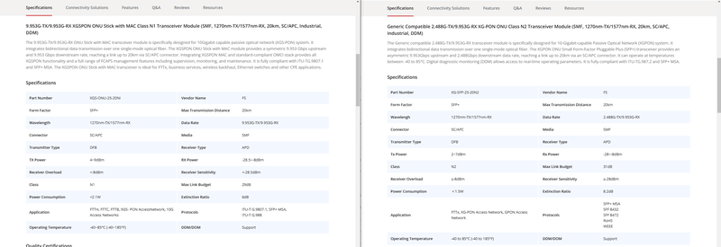

Is er iemand die ervaring heeft met of iets zinnigs kan zeggen over deze (FS.com) FS SFP+ module? De specificaties vergelijkend met de FS module uit TS zie ik duidelijk verschil in TX, 2.5G vs 10G.
Dit zou voor mij voldoende zijn (500Mbit up/down) en het is een flinke kostenbesparing.

wouter1981 schreef op maandag 20 januari 2025 @ 09:59:
De goedkopere variant uit jouw bericht werkt zover ik weet niet omdat deze geen macadressen hebben
  • Jermak
  • Laatst online: 02:02
De N2 versie is een a-synchrone versie , weet niet of DFN deze accepteerd , of de polling vastloopt.
Asymmetric 2.48832Gb/s upstream and 9.95328Gb/s downstream bitrate
Nee, die werkt alleen op eigen infra.
Op de XGS-PON infra van een ISP is beheer, encryptie e.d. nodig. Dat betekent dat de SFP veel meer intelligentie moet hebben, eigen processor, firmware, geheugen, etc. Die SFP+ modules worden aangeduid met “SFP with MAC”.
Veel minder keus, stuk duurder.

ernstoud
wbschenk schreef op maandag 20 januari 2025 @ 10:14:
En geen processor, memory, firmware, beheersinterface (OMCI)…

Gisteren de Zaram SFP+ ontvangen van @wbschenk, waarvoor dank! De levering was snel: woensdag besteld, donderdag al geleverd.
Nu vraag ik me af of ik de module kan testen in combinatie met mijn UDM Pro voorafgaand aan de overstap van Caiway naar Delta. Deze overstap is voor mij pas medio maart.
Trust me, I'm an engineer | PVOutput

Ja, dat kan. Met SSH of telnet benaderen. Zoek maar even in deze thread. Product manual van de Zaram met IP adres, userid en pw staat ook hier: stormfly in "[Delta XGS-PON Glas] Eigen ONT/modem/router installeren - 2"

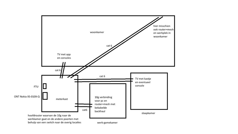

Met behulp van dit forum gisteren probleemloos Delta abonnement gestart, met Nokia ONT XS-010X-Q en Fritzbox7490.
Monteur was zo aardig om de Nokia ONT alvast in te pluggen, daarna helpdesk gebeld voor registratie waar ik zeer vlot en deskundig geholpen werd, top service van Delta en ook dank aan jullie voor het delen van jullie kennis en ervaring!
De monteur vertelde overigens dat Delta bezig was om de hele telecom tak te verkopen en zich puur op energie te gaan richten, dat nieuws had ik gemist.

timterhorst schreef op zaterdag 25 januari 2025 @ 12:50:

Ik ben recent verhuisd en krijg komende dinsdag delta en heb gekozen voor 4g snelheid.
Het huis is door de vorige eigenaren volledig verbouwd en hebben toen verspreid in het huis utp-kabels getrokken. Zo zitten er 2 aansluiting bij de tv in de woonkamer en ook 2 aansluitingen in de woonkamer bij de achtertuin. Dan zitten er op beide slaapkamers boven ook ieder 2 aansluitingen. Deze wil ik natuurlijk allemaal aansluiten op mijn thuisnetwerk.
Nu wil ik ook een eigen ONT gaan gebruiken en ben uitgekomen op de Nokia XS-010X-Q. Dit omdat deze wordt geupdate door Delta als het goed heb begrepen en een 10g utp uitgang gebruikt.
Deze wil ik dan met utp aansluiten op een router met een 10g wan poort. Ik zat te denken aan een TP-Link DECO 85 als router in de meterkast en van hieruit verspreiden door het huis. Dit zodat ik de 10g lan-poort kan gebruiken voor de werk-gamekamer en de overig 4 2.5g poorten kan gebruiken voor de overig locaties in het huis en de backhaul van de router/mesh boven en eventueel een router/mesh bij de achtertuin.
Hier zal ik dan ook switches nodig hebben in de meterkast om alles te kunnen aansluiten en bij de tv beneden voor meerdere consoles.
Ook is er nog een utp verbinding in de meterkast van de zonnepanelen.
De TV in de woonkamer wil ik de app op de tv gaan gebruiken en de TV boven het kastje.
Nu ben ik niet zo thuis in netwerken en heb ik begrepen dor het lezen hier en googlewerk dat de gekozen ONT van nokia en samewerking met de TP-Link werkt en dan andere router(s) van TP-Link kan koppelen met mesh. Ook begrijp dat ik de router in de meterkast aan de WAN-zijde de VLAN op 100 moet zetten.
Is er voor de TV dan ook nog VLAN 101 nodig en zoja waar mot dit dan ingesteld worden.
Maar wat moet ik dan nog meer instellen op eventueel de ONT en de router in de meterkast. En moet ik ook nog dingen instellen in de routers behalve mesh settings, SSID en eventueel de bekabelde backhauls. en wat adviseuren jullie wat betreft switches. Lijkt mij vrij simpele switches die maximaal 2.5g kunnen en moet dit dan managed of kan het ook met unmanaged.
Ik hoop dat het duidelijk is wat ik zou willen en dat dit ook mogelijk is. Hieronder ook nog de indeling uitgetekend.
Afbeeldingslocatie: https://tweakers.net/i/NoXa9vNU_epiyD6btWdUv9y49MI=/800x/filters:strip_icc():strip_exif()/f/image/Rs6445n30tkF12wyBaufGHBN.jpg?f=fotoalbum_large

Heel verhaal, weinig haken en ogen. Al meerdere jaren zit IPTV ook gewoon op VLAN100. Op de Nokia ONT hoef en kun je niets instellen. Unmanaged switches zijn prima als er niets te beheren valt. Maar wil je poorten kunnen afsluiten, snelheid van poorten regelen, VLAN’s instellen e.d., ontkom je niet aan wat meer geavanceerde switches.
Welke CAT versie zijn de getrokken UTP kabels? (Staat er op, CAT5E bijvoorbeeld.)

  • Roeloz
  • Registratie: Januari 2025
  • Laatst online: 12-02 19:03
ernstoud schreef op dinsdag 28 januari 2025 @ 17:47:
Het is overal cat6

En wat voor switches zouden jullie aanraden managed/unmanaged gewoon ook van TP-Link af andere
  • justdaboo
  • Laatst online: 19:51
justdaboo
Roeloz schreef op dinsdag 28 januari 2025 @ 20:22:
Ik en met mij vele kijken al meer dan een jaar zo der problemen TV over VLAN100. Qua switch is het net hoe je inter het eea wil managen en verdelen.
Fijn voor je TV Streams is het wel dat de switch IGMP snooping ondersteunt.

Ik heb met behulp van claude.ai een python script gemaakt om een FS.com XGS-PON ONU uit te lezen. Hierdoor heb je een indruk van de errors etc, de uptime wordt gelogd als "ticks" dat maakt de tijdslijn helder maar het tijdstip niet. Het is voor UniFi routers gebouwd, waardoor het script ook een tijdelijk management adres zet op je WAN interface om de telnet sessie te starten.
Na 6 dagen en 16 uur heb ik de fiber even los gehad om een test te doen. Je ziet dat de SFP dan een INIT cycle opstart. De outage heeft 3 minute 50 seconden geduurd.
