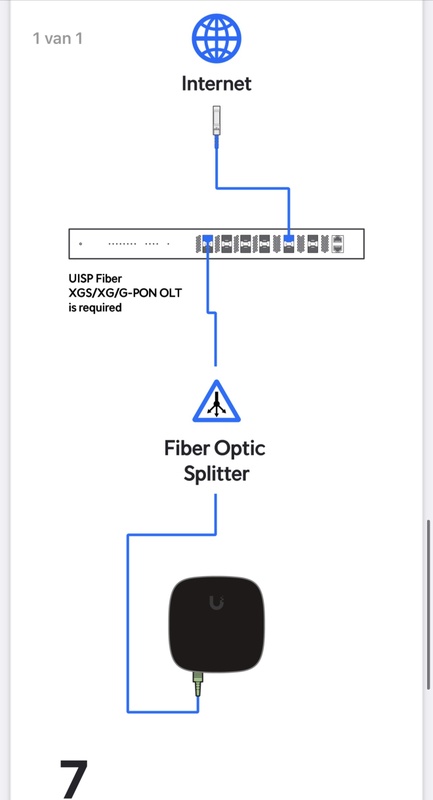

goedendag,
ik heb het topic doorzocht maar ik kan niets vinden over de Ubiquiti UISP-FIBER-XG
zou een xgs-pon modem zijn
zou deze werken icm Delta ter vervanging van het nokia modem?

catserv schreef op dinsdag 19 november 2024 @ 18:25:
goedendag,
Nee. Er is wel melding dat deze ONT werkt op KPN. En dat was al verwonderlijk omdat bij de product informatie staat (stond?) dat deze ONT alleen met een UISP OLT werkt.
Ik zie dat laatste overigens er nu niet meer staan, dus wie weet.

ernstoud schreef op dinsdag 19 november 2024 @ 18:31:
https://techspecs.ui.com/...subcategory=fiber-xgs-pon
Staat er nog wel verstopt ;)

  • catserv
  • Laatst online: 20-11 12:16
dat is jammer want ik wou deze samen met de unifi cloud gateway max gaan gebruiken
snap niet wat deze zo speciaal maakt dat het niet werkt,

  • ernstoud
ernstoud
catserv schreef op dinsdag 19 november 2024 @ 18:48:
Geen OMCI denk ik maar een eigen UISP beheerslaag.

  • wbschenk
  • Laatst online: 21-11 01:22
wbschenk
www.schenkict.nl
In de TS staan genoeg alternatieven welke gebruikt kunnen worden. Ik denk dat je voor de UCG-Max het beste de Nokia XS-010X-Q kan gebruiken :)
