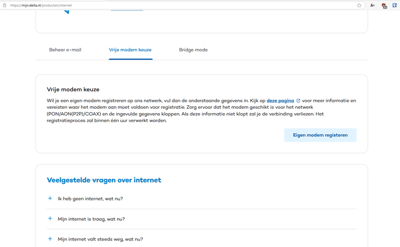

Per zojuist overgegaan van AON Caiway naar XPON Delta.
Nu even dubbel NAT met het meegeleverde Nokia XS-2426G-B modem, maar heb via chat mijn eigen Nokia XS-010X-R ONT aangemeld middels het handige chatscriptje.
Ik begreep dat men eerst CGNAT ging uitzetten alvorens het nieuwe modem te registreren. Prima, ijkt mij.
Ik zie echter 2 verschillende IP adressen; in het Nokia menu Service status 100.109.31.21 en via whatsmyip.org 62.45.119.203
Volgens mij zijn dit beide CGNAT ranged adressen?
Geduld is een schone zaak.... maar wachten is niet mijn sterkste kant. 8)7

  • DaCootMeister
  • Laatst online: 22:41
Het is blijkbaar erg lastig/complex een nieuwe ONT te registreren en CGNAT uit te schakelen;
Wij hebben de storing helaas niet op afstand kunnen oplossen. Met deze e-mail willen wij u graag extra informatie geven over de verdere stappen die we gaan ondernemen. Wat gaat er nu gebeuren?
Het probleem is doorgezet naar een andere afdeling vanwege de complexiteit ervan. Afhankelijk van de mate van complexiteit kan het oplossen van de storing in uitzonderlijke gevallen tot maximaal vijf werkdagen duren.
Ik mag toch hopen van niet :-(

  • Mapje
  • Laatst online: 16-11 19:49
Ik zie vanavond de vrije modem keuze in MijnDelta. staan volgens mij is dit nieuw.
Dan zou je dus nu zelf een modem moeten kunnen registreren.
Afbeeldingslocatie: https://tweakers.net/i/J9A8o7am7RgnlBRmnM564X_tVrE=/800x/filters:strip_exif()/f/image/Yiferx2C7JPP6gaH4Rqzmx8T.png?f=fotoalbum_large
  • justdaboo
  • Laatst online: 21-11 19:51
justdaboo
Mapje schreef op maandag 25 november 2024 @ 20:16:
Ben benieuwd naar de eerste ervaringen van de Tweaker die dit even gaat testen :)

  • justdaboo
justdaboo
Afbeeldingslocatie: https://tweakers.net/i/7zKI5zr0bdFLUSNqg5b2h_ZC20U=/800x/filters:strip_exif()/f/image/0CkpI9SS5kOyqHR1UtQOw6ET.png?f=fotoalbum_large
Zo ziet de volgende stap er uit....
  • wbschenk
  • Laatst online: 21-11 01:22
wbschenk
www.schenkict.nl
justdaboo schreef op maandag 25 november 2024 @ 21:20:
Zojuist begrepen dat dit nog NIET werkt. Nog even geduld dus :)
  • justdaboo
justdaboo
wbschenk schreef op maandag 25 november 2024 @ 23:18:
Gek dat het dan toch live staat dan…
  • Jermak
  • Laatst online: 08:30
Misschien om te kijken hoeveel animo er is.
Ook raar dat je eerst je modem/sfp data in moet vullen voor je klantnummer
[ Voor 47% gewijzigd door Jermak op 25-11-2024 23:39 ]

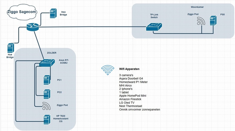

  • TheLarger1
  • Laatst online: 01:16
Hi iedereen,
Na tal van informatie te lezen blijf ik het lastig vinden een goede keuze te maken, vandaar dat ik van jullie wat tips en adviezen kan gebruiken voor de hardware keuze. Daar voor alvast bedankt!
Op dit moment internet only van Ziggo inclusief hun apparatuur, zodra het PoP gereed is van Delta zullen we waarschijnlijk overstappen op Delta glasvezel (XGS-PON) misschien ook wel weer eens terug naar Ziggo, vandaar dat ik graag een eigen ‘universeel’ netwerk wil zodat ik niet steeds alles opnieuw hoef in te stellen en los kan koppelen van provider hardware Uitgangspunt is stabiliteit, ook voor Wifi, want waar snelheid nodig is daar zitten de apparaten bekabeld aangesloten.
Met beperkte skills een klein overzicht toegevoegd van de aangesloten apparaten.
Nou lees ik goede verhalen over AVM Fritz!,, maar ik blijf het lastig vinden welke hardware dan wel te kopen die wellicht bij beide opties werkt, bij Ziggo kan het modem in bridge modus dus dat zal weinig problemen opleveren met onderstaande hardware lijkt mij, wellicht bij glasvezel een eigen ONT aanschaffen om de AVM 4060 te gebruiken? Of is er toch een voorkeur voor een AVM Fritz! 5530 Fiber XGS-PON?
Ik verwacht dat ik met beide opties gewoon mijn TP-link switch (simpele 10euro) en Asus RT-AC68u als switch kan blijven gebruiken zonder problemen.
Huidige idee:
- AVM Fritz! 4060 (meterkast) > met later eigen ONT bij Delta?
- 1 x AVM 3000AX voor Woonkamer, i.v.m. stopcontact blokkerende 1200AX
- 1 x AVM 1200AX voor Zolder
Afbeeldingslocatie: https://tweakers.net/i/JukijNlgIhmWS8E5NiR81xtT04E=/800x/filters:strip_icc():strip_exif()/f/image/t5chaIW0mF3UMiLJ1YnvFsE9.jpg?f=fotoalbum_large

  • Ecke
  • Laatst online: 17-11 12:43
TheLarger1 schreef op vrijdag 29 november 2024 @ 12:02:
Huidige idee:
Als je toch alles moet aanschaffen zou ik voor een AVM FRITZ!Box 5590 Fiber XGS-PON gaan. Nu in de aanbieding. Combinatie AVM Fritz! 4060 met een ONT is duurder.
Ik heb geen ervaring met die extenders maar ik zou altijd voor accesspoint kiezen die ik met een netwerkkabel kan aansluiten dus de 1200AX zou ik niet doen. Je hebt een switch liggen. De Asus zou ik er tussenuit halen. Beetje nutteloos om die alleen als switch te gebruiken.
updated met de tip van [-Casper]
[ Voor 4% gewijzigd door Ecke op 29-11-2024 21:51 ]

  • TheLarger1
Ecke schreef op vrijdag 29 november 2024 @ 13:43:
Als je toch alles moet aanschaffen zou ik voor een AVM Fritz! 5590* gaan. Nu in de aanbieding. Combinatie AVM Fritz! 4060 met een ONT is duurder.
Bedankt voor je reactie!
De overweging voor de 4060 was omdat die toch een betere Wifi capaciteit heeft, als dit puur voor snelheid is dan maakt het niks uit dan zal de 5590* ook voldoen, de 5590* kan ook prima achter de huidigeZiggo modem (in bridge) gebruikt worden tot Delta kan leveren toch?
Zover ik kan zien heeft de 1200AX een ethernet poort om deze bekabeld aan te sluiten, dat was namelijk het plan.
De switch in de woonkamer zou naar de meterkast moeten ivm te weinig poorten op de 5530 dat moet geen probleem zijn. Niet nodig met de 5590
De asus op zolder als switch is omdat er meerdere pc's staan, de HP T630 en dan mogelijk de 1200AX bekabeld. Of zou je deze dan vervangen voor een andere switch?
*Na correctie bedoelde modem
Ja klopt de FritzBoxen kunnen ook achter kabelmodem. Heb ik ook even gehad. Zowel met de 5590 Fiber als met een Fritz 7590. Dan werkt hij volledig als router.

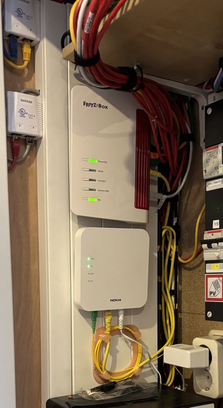

Enkele jaren geleden ingetekend bij Delta voor een glasvezel aansluiting. Na 1,5 jaar wachten op het graafwerk is deze 1,5 week geleden geactiveerd. Met de informatie op deze website circa 6 maanden geleden op Ebay een Amerikaanse Nokia XS-010X-Q gekocht.
Uiteindelijk heb ik een abonnement bij Caiway. Maar met de informatie op dit forum via het script de helpdesk verzorgt mijn modem te activeren. Deze is keurig geupdate qua firmware na activatie. Vandaag de glasvezel nog even verlengd zodat alles er weer netjes bij staat.
Dus dank allemaal.

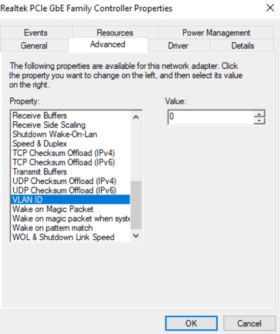

Kan ik nog proberen? Het instellen van VLAN 100 is noodzakelijk! Zonder die instelling krijg je geen IP adres en dus geen verbinding.
Bij sommige ethernet netwerk adapter device drivers onder Windows kun je het VLAN adres instellen, als je die instelling hebt dan kun je dat proberen. Krijg je dan internet, staat je router niet goed ingesteld.
Zie:
Afbeeldingslocatie: https://tweakers.net/i/gDo6-8zZDjfAa4BiT9D4BKXhqA0=/fit-in/4920x3264/filters:max_bytes(3145728):no_upscale():strip_icc():strip_exif()/f/image/61TFuEF5uOW3Px4vs42TFOGP.jpg?f=user_large
Ik heb ooit ook de asus als switch gebruikt alleen het is meer een router/ap dus het is een beetje overkill maar het kan prima.

Ja had ik wel gedaan, maar het lijkt erop dat de "vrije keuze" niet zo vrij is als het lijkt.
  • ernstoud
  • Laatst online: 23:45
ernstoud
silverchaoz schreef op zaterdag 30 november 2024 @ 14:54:
Leg eens uit?
Er zijn diverse werkende oplossingen voor gebruik van eigen apparatuur. En Delta ondersteunt en omarmt vrije modem keuze, o.a. met een support server op Discord.
Net als KPN heeft Delta samen met Zaram uit Korea een heel betaalbare SFP+ module goed werkend gekregen en de in de TS genoemde Nokia ONT is goed verkrijgbaar voor ongeveer hetzelfde bedrag.
Dus voor een router met SFP+ cage en voor een router zonder is er een oplossing. En anders de Fritzbox 5530 of 5590.
RIPE Atlas probe: 1005104
