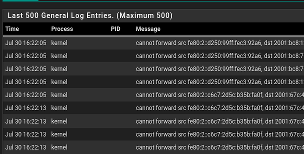

Ik heb het nog niet voor elkaar gekregen om IPv6 goed in te stellen op pfSense, dit zou me in ieder geval een publiek IPv6 adres moeten geven toch, op mijn WAN:
Afbeeldingslocatie: https://tweakers.net/i/Zz1zKe1wf7-CPJbIDUd7N6ncYRw=/800x/filters:strip_exif()/f/image/llkpzsqTUe0safX392ZcpqeY.png?f=fotoalbum_large
Afbeeldingslocatie: https://tweakers.net/i/8_pXW7fEGEVtpkav-h-XwKiL-2k=/full-fit-in/4000x4000/filters:no_upscale():fill(white):strip_exif()/f/image/cgVtkpCFhEzbtfAUyGGIvqsU.png?f=user_large

@NielsNL IPv6 werkt iets anders dan IPv4. Op je WAN interface krijg je alleen een fe80 adres. Zet eens op je LAN interface IPV6 met "Track Interface" aan. Vervolgens zet je bij "track Interfaces" de IPv6 interface op "WAN" en de prefix ID op bijv. 1.
Daarna via Services - Router Advertisements per interface aangeven welke router mode je wenst te gebruiken. Ik heb deze zelf op "Unmanaged" staan.

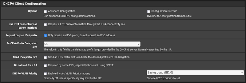

Mijn verwachting was inderdaad een publiek (of geen fe80) adres op mijn WAN, en op de rest van mijn netwerk. Maar er werkt wel iets op IPv6:
Afbeeldingslocatie: https://tweakers.net/i/9ly7ddn52QdeAyzlXZK7un7Wx0o=/full-fit-in/4000x4000/filters:no_upscale():fill(white):strip_exif()/f/image/3kkndTrVzDDu5FQZqM6oaCbn.png?f=user_large
Ik dacht dat dit zonder routering zou moeten kunnen (dus zonder fe80 adressen). (tenminste, zo was het bij xs4all/freedom)

@NielsNL , doordat je voor WAN heb aangevinkt om alleen een IPv6 prefix te ontvangen, krijgt de WAN geen IPv6 adres. Dat is ook niet nodig. Kijk anders eens naar mijn post van maandag 14 augustus 2023 19:06. Daarin staat alles om het aan de WAN kant goed in te stellen.
Als dat lukt, kun je de volgende stap oppakken: een IPv6 adres aan je overige interfaces toe te voegen met Track Interface en iedere interface een eigen ID te geven.

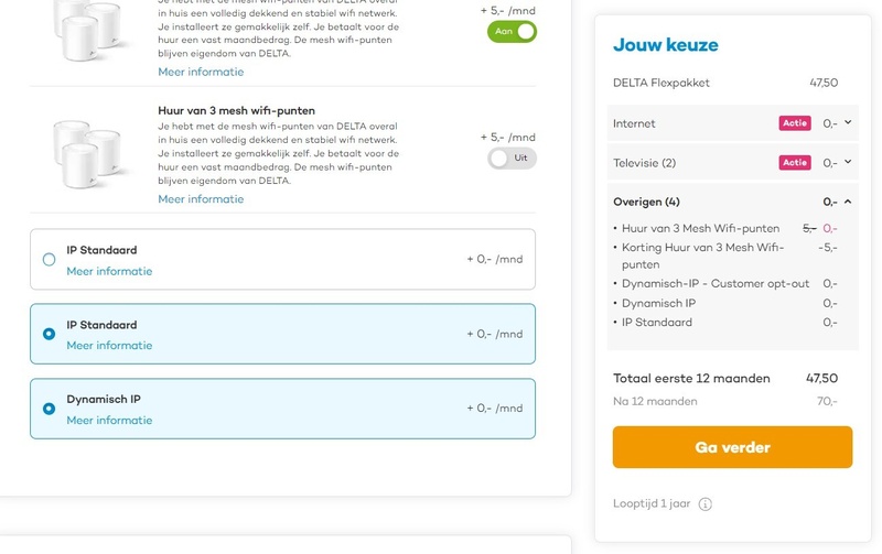

Wel een vraagje: ik heb voor eigen installatie gekozen omdat het volgens mij puur een kwestie hoort te zijn van eerst de door Delta geleverde FTU slede en kabel aan te sluiten en daarna te vervangen voor mijn eigen blauwe kabel. Maar ik zag in de instructies van Delta al staan dat je het zegel moet verbreken en dan de slede erin schuiven tot je klik hoort. Ik heb 2 punten op mijn FTU in de meterkast, ook genummerd 1 en 2. Maakt dat nog uit?
En ik kreeg bij bestelling alsnog een scherm te zien met zoiets als "u krijgt later nog een mail waarin u een afspraak met de monteur kan maken". Is dit gewoon een standaardtekst of is het toch nodig aangezien bij mij de glasvezel zelf net pas vorige maand opgeleverd is en er nog nooit geleverd is?

@Appletower Het is gelukt.
Verbinding werkt. Ik heb mijn router mode nu op assisted staan.
Als ik 1 van de bekende ipv6 test sites check, zegt hij nog dat ik geen SLAAC heb, en geen DNS over IPv6.
Als ik alles volledig werkend heb, zal ik eens wat screenshots maken van alle instellingen voor pfSense.

Vorige week heeft delta bij mij een wijziging doorgevoerd en sindsdien werkt mijn VPN enz niet meer.
Ik gebruik een FRITZ!Box 5530 Fiber icm TP-Link MC220L.
Als ik via mijnip.nl een check doe dan zie ik een 62.45.x.y IP adres.
Mijn fritzbox krijgt een 100.84..x.y IP adres.
Ik had mijn DNS A records aangepast naar de 100.84..x.y IP adres en mijn VPN werkte weer echter na paar dagen werkt het niet meer.
Welke stappen moet ik precies nemen om verkeer van buitenaf weer mogelijk te maken?
Is een telefoontje naar Delta met het verzoek om me uit CG-NAT pool te zetten voldoende?
[ Voor 13% gewijzigd door Armo op 02-08-2024 23:51 ]

Wellicht even een beetje zoeken in het topic. Het lijkt er op dat je een cgnat adres hebt, die zijn niet publiekelijk bereikbaar. In het Delta controle paneel zou je die aan moeten kunnen passen naar dynamisch.

Heb ik gedaan maar ik lees ook veel info over ONT's en eigen modems laten registreren en weet dus niet zeker of dat ook voor mijn geval van toepassing is?
Ik kan in Mijn Delta omgeving kiezen voor abonnement wijzigen en daar zie ik inderdaad een optie om IP op Dynamisch te zetten maar als ik dat gewijzigd wil hebben moet ik akkoord gaan met een nieuwe jaar abonnement met hogere maand prijzen dan ik nu heb dus dat doe ik liever niet.
Ik bel ze morgen wel even...

Klopt. Daarnaast kon ik Dynamish IP wel selecteren maar IP Standaard niet uit zetten. Zie voorbeeld hieronder.
Heb nu via de chat de wijziging aangevraagd en moet over 4 uur mijn modem een reboot geven. Ben benieuwd.
