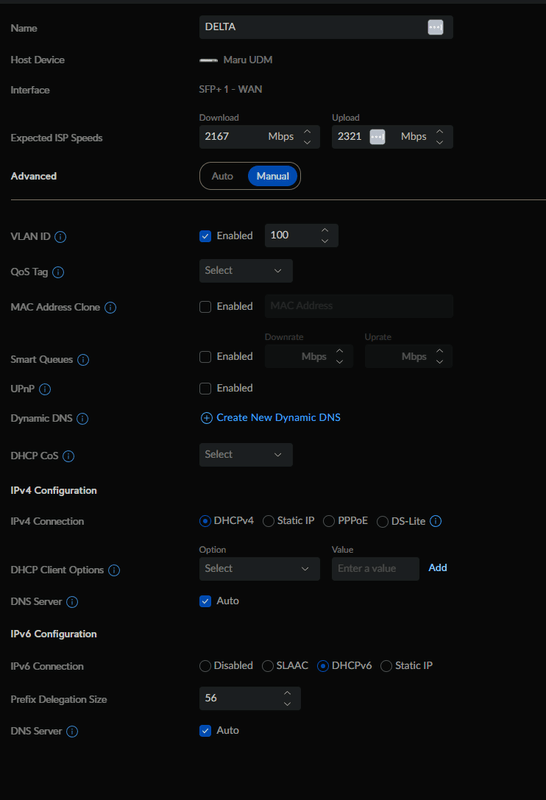

marutain schreef op vrijdag 1 maart 2024 @ 14:09:
Helaas wel, Had ook niets echt aangepast. werd vanmorgen alleen gebeld dat het PON ID nu klopt aan de kant van Delta, en dat zij zelf ook aangeven dat het MAC / SN niet echt uitmaken. Dus eigenlijk staat sinds afgelopen dinsdag het interface op VLAN 100, met de rest default en krijg ik nog steeds geen IP.
Is op een UDM-Pro.
Dus behoorlijk frustrerend
Wat heb je nu exact op VLAN 100 ingesteld en in welk apparaat?
Juist is als je deze alleen op in de UDM-Pro hebt ingesteld bij de primary WAN onder advanced.
Onder deze instellingen IPv4 Connection instellen op DHCPv4, DHCP Client Options leeg laten en DNS server op Auto. Rest laat je allemaal leeg.
Bij IPv6 kun je instellen
IPv6 connection op DHCPv6
Prefix Delegation Size op 56
DNS server op auto.

  • marutain
  • Registratie: Mei 2017
The Real Gunnar schreef op vrijdag 1 maart 2024 @ 14:33:
DNS server op auto.
tyk0 schreef op vrijdag 1 maart 2024 @ 15:23:
heb je al eens de snelheid van de sfp+ module "hard" op 10Gb geprobeerd en dus géén autonegotiation.
En zoals hierboven vermeld ook dan wel weer ff een herstart van de udm doen.
uiteraard onder advanced.
gebruik vlan 100 niet in het LAN.
zoals ik zei, de rest op default. (DHCPv4, DHCP Client Options leeg en DNS server op Auto)
DCHPv6, nog niet. nu wel.
Speed nu ook vast gezet
en net herstart. staat nu 7 minuten aan.
Weer even wachten maar verwacht weinig verschil.

  • tyk0
  • Laatst online: 09-11 22:05
marutain schreef op vrijdag 1 maart 2024 @ 16:00:
als je alles fysiek en qua instellingen goed hebt staan zou je evt een pb naar @R3D kunnen doen dan kan hij misschien na het weekend hier naar kijken oid.

Statistieken:
Afbeeldingslocatie: https://tweakers.net/i/mXZUnyErHnT2bxkUfTVRtw2zerQ=/800x/filters:strip_exif()/f/image/F41XxdtiCYJYtqk8hYWaR0BW.png?f=fotoalbum_large stuurt alleen ontvangt niks.
Afbeeldingslocatie: https://tweakers.net/i/0aGK7xzR5s2FTrNnSIocxHEhXiM=/x800/filters:strip_exif()/f/image/ONKNJj777AdDgfEP0IGWrVlj.png?f=fotoalbum_large
  • tyk0
marutain schreef op zondag 3 maart 2024 @ 14:10:
Statistieken:
[Afbeelding] stuurt alleen ontvangt niks.
Helemaal 0 ontvangen is bestwel raar lijkt me. Volgens mij zou zelfs bij een onjuiste registratie nog steeds wel iets van activiteit ontvangen moeten worden.
Zit het fysiek wel lekker met je verbinding zijn alle connectors wel goed verbonden/geklikt?

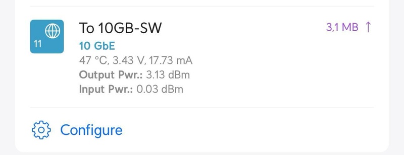

wat ik ook vreemd vindt is dat bijvoorbeeld het WebUI geeft op de poort het volgende aan:
Input Pwr. 3.1mW
Afbeeldingslocatie: https://tweakers.net/i/7Ja9T2PEbrbma8d787hE7_jRisI=/full-fit-in/4000x4000/filters:no_upscale():fill(white):strip_exif()/f/image/YMaYuJevsEkzdACDfej3FeD4.png?f=user_large
Terwijl in de mobile app zegt het dat de waarde andersom zou zijn. De poort naam niet kunnen aanpassen hierom de naam. Van R3D het verzoek gekregen om voor eigen vermaak de poorten te wisselen van 10 -> 11) op 10 deed het ook hetzelfde. Bij elke mayor instelling aanpassing een herstart uitgevoerd.
Afbeeldingslocatie: https://tweakers.net/i/TPD4VcGOZUb15Vfq1p3QztRS4Z4=/800x/filters:strip_icc():strip_exif()/f/image/jcnuZnEv2wNJvoufW7rfz94J.jpg?f=fotoalbum_large
Kan ik het misschien beter inzien op een andere manier?
kon het voor de UDM niet gemakkelijk vinden in het CLI.

  • marutain
Met behulp van R3D mijn verbinding tot stand kunnen brengen.
Hij had iets aangepast en het werkte :)
Dolblij was hier al enige tijd mee bezig.

Misschien is het interessant voor anderen om te weten welk type OEO adapter je nu precies gebruikt hebt.
  • dexterdude
  • Laatst online: 05-11 10:53
Mapje schreef op maandag 4 maart 2024 @ 20:12:
Als men SFP+ OEO adapter in google typt heb je het snel gevonden er zijn er niet zo heel veel smaken in als je de bank niet wil breken.
Ik heb het sinds vandaag (04-03-2024) werkend samen met een Ubiquiti DAC kabel. Deze was megeleverd bij mijn router. Heb me vorige post ook op geupdate. daar staan alle 3 de producten gelinked die getoont zijn.
https://tweakers.net/pric...884/digitus-dn-82212.html
https://tweakers.net/pric...-0-komma-5-meter-wit.html

Digitus DN-82212 OEO adapter
datasheet

Sinds gisteren is mijn Delta abonnement actief. Gistermiddag na activatie van de Nokia XS-2426G-B gelijk mijn eigen ONT aangemeld (Nokia XS-010X-Q). Na 30 uur (en een tweede belletje vandaag omdat bleek dat na het eerste belletje mijn aanmelding ticket niet goed doorgezet was door de klantenservice) geeft de PON indicator groen aan.
VLAN ID van de router op 100 en het internet werkt weer helemaal naar behoren.
(Alleen nog even wat kabel management doen ;) )
