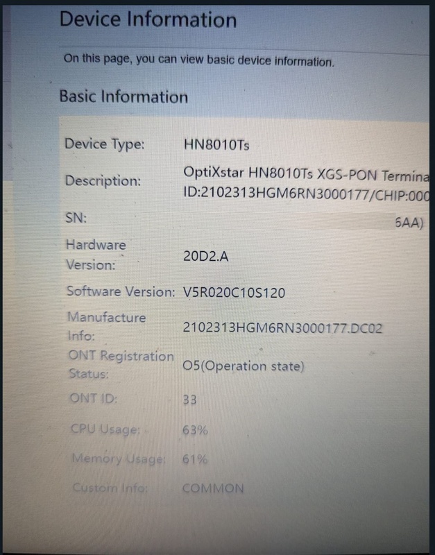

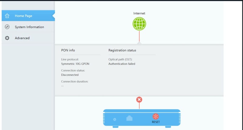

Wie kan mij helpen ? Ik heb alle stappen gevolgd die er te vinden zijn uit deze topic maar blijf een status code krijgen: O3 (Serial-Number state).
Modem Huwawei HN8010Ts
Fiber kabel heb ik ook vervangen voor de kabel die ze bij de Nokia leveren, om zeker te zijn dat het niet de kabel is (Delta ziet het modem ook online aan hun kant).
Heb ik misschien het verkeerde serienummer doorgegeven (Zie rood gemarkeerd in screenshot)
SN: Serienummer
HWTC: PonID
MAC: (MAC achterkant van het modem).
Moet je nog iets specifiek instellen in het modem, of is default voldoende voor deltafiber?

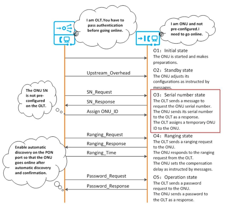

Dit is wat ik kan vinden over de O3 code: (OLT sends a message to request the ONU serial number. The ONU sends its serial number to the OLT as a response. The OLT Assigns a temporary ONU ID to the ONU.
Afbeeldingslocatie: https://tweakers.net/i/URcVfi1E4M0KLB3zlfaj9Mr5YUA=/800x/filters:strip_icc():strip_exif()/f/image/WWWQhNCMGj7tJ2PzWjldYI9v.jpg?f=fotoalbum_large
Afbeeldingslocatie: https://tweakers.net/i/w02BMwjpjIXBfuVo9lohW_G446M=/800x/filters:strip_icc():strip_exif()/f/image/jDBdYsIMSGFhBmSdZPzOwsV6.jpg?f=fotoalbum_largeAfbeeldingslocatie: https://tweakers.net/i/GCXc2hOhqWYUPh1cfZbTAuX7S3M=/800x/filters:strip_icc():strip_exif()/f/image/TpfmBd3sXPgcMca40k8YWMuM.jpg?f=fotoalbum_large

medxion schreef op dinsdag 27 februari 2024 @ 12:31:
SN: Serienummer
HWTC: PonID
[Afbeelding][Afbeelding]
Welke pon-id heb je dan doorgegeven? Dat zou HWTCxxxxxxxx moeten zijn waarbij xxxxxxxx de laatste 8 cijfers zijn van het serienummer.

  • medxion
  • Registratie: Juni 2015
  • Laatst online: 08-09 10:46
ernstoud schreef op dinsdag 27 februari 2024 @ 16:36:
Dan denk ik dat de registratie verkeerd gegaan is en Delta nr. 1 gebruikt heeft.
Serienr. en PON-ID zijn beiden HWTC12345678
Van dat wat er bij SN staat zijn de eerste 8 cijfers de ASCII codering voor HWTC in hex (48 57 54 43).
Dus als je dit doorgegeven hebt, dus 48 57 54 43 …. dan is dat fout. Moet HWTC…. zijn.
Ik heb gisteren mijn serienummer laten aanpassen (alles achter HWTC) en het modem deze nacht aan laten staan.
PonID: HWTC123F56AA (voorbeeld)
Serienr: 123F56AA (voorbeeld)
Hun ticket is verholpen maar nog steeds de zelfde statuscode (O3(Serial-Number state) :( .
Lampje PON blijft ook knipperen en brand niet constant.
Nog andere ideeen? Heb het modem nog een harde reset gegeven (30 sec), maar ook dit geeft het zelfde resultaat.
Iemand die ook een Huawei HN8010Ts heeft aangemeld bij Delta die kan aangeven of ik wel de juiste data heb doorgegeven?
Afbeeldingslocatie: https://tweakers.net/i/hadw8ZFJcSrzU7UJbNW_LVNQ9c4=/800x/filters:strip_icc():strip_exif()/f/image/T013FUaST9EDItSifvJIzH4t.jpg?f=fotoalbum_large
Serienr: 123F56AA (voorbeeld laatste 8 van PonID)
Afbeeldingslocatie: https://tweakers.net/i/A7tITg9jLUntgcaLMrf9O8_qQyI=/800x/filters:strip_icc():strip_exif()/f/image/vpHwEUWtRlOYpqvfppoESu3z.jpg?f=fotoalbum_large
MAC: het mac addres van de onderkant van het modem zonder -53(9) dus alleen de eerste 12 tekens
Afbeeldingslocatie: https://tweakers.net/i/z4zpNA45RZgg6fjSK1vtQ4V-lco=/full-fit-in/4920x3264/filters:max_bytes(3145728):no_upscale():strip_icc():fill(white):strip_exif()/f/image/BDf9YjAYT4LmqHLK5CxNYAhq.jpg?f=user_large
Ter info (t.b.v. status melding)
[ Voor 76% gewijzigd door medxion op 28-02-2024 11:05 ]
  • ernstoud
  • Laatst online: 11:33
ernstoud
medxion schreef op woensdag 28 februari 2024 @ 09:52:
Zoals ik hier: ernstoud in "[Delta XGS-PON Glas] Eigen ONT/modem/router installeren - 2" schreef:
”Serienr. en PON-ID zijn beiden HWTC12345678“
Waarschijnlijk is de registratie weer fout gegaan.
(Staat ook heel duidelijk in de topic start!)
robertwebbe schreef op woensdag 28 februari 2024 @ 12:39:
@medxion Doet het standaard Nokia modem het wel?
Zeker, zoals de stappen die jij hebt beschreven heb ik eerst het nokia modem aangesloten en deze werkt.
Vreemde is dat ik daarnet bij een herstart even een O5 (Operation state) kreeg en toen bleef het Pon lampje branden. 5 min later weer terug bij af en O3 :(.
Heb nu een pb gestuurd naar @R3D in de hoop dat hij mij kan helpen _/-\o_
Afbeeldingslocatie: https://tweakers.net/i/oSzXEsV2k3eYWBMiEf-McoX8dzg=/x800/filters:strip_icc():strip_exif()/f/image/S7pnZtm9XoWtr2L6TDOVde7R.jpg?f=fotoalbum_large
[ Voor 53% gewijzigd door medxion op 28-02-2024 12:55 ]
