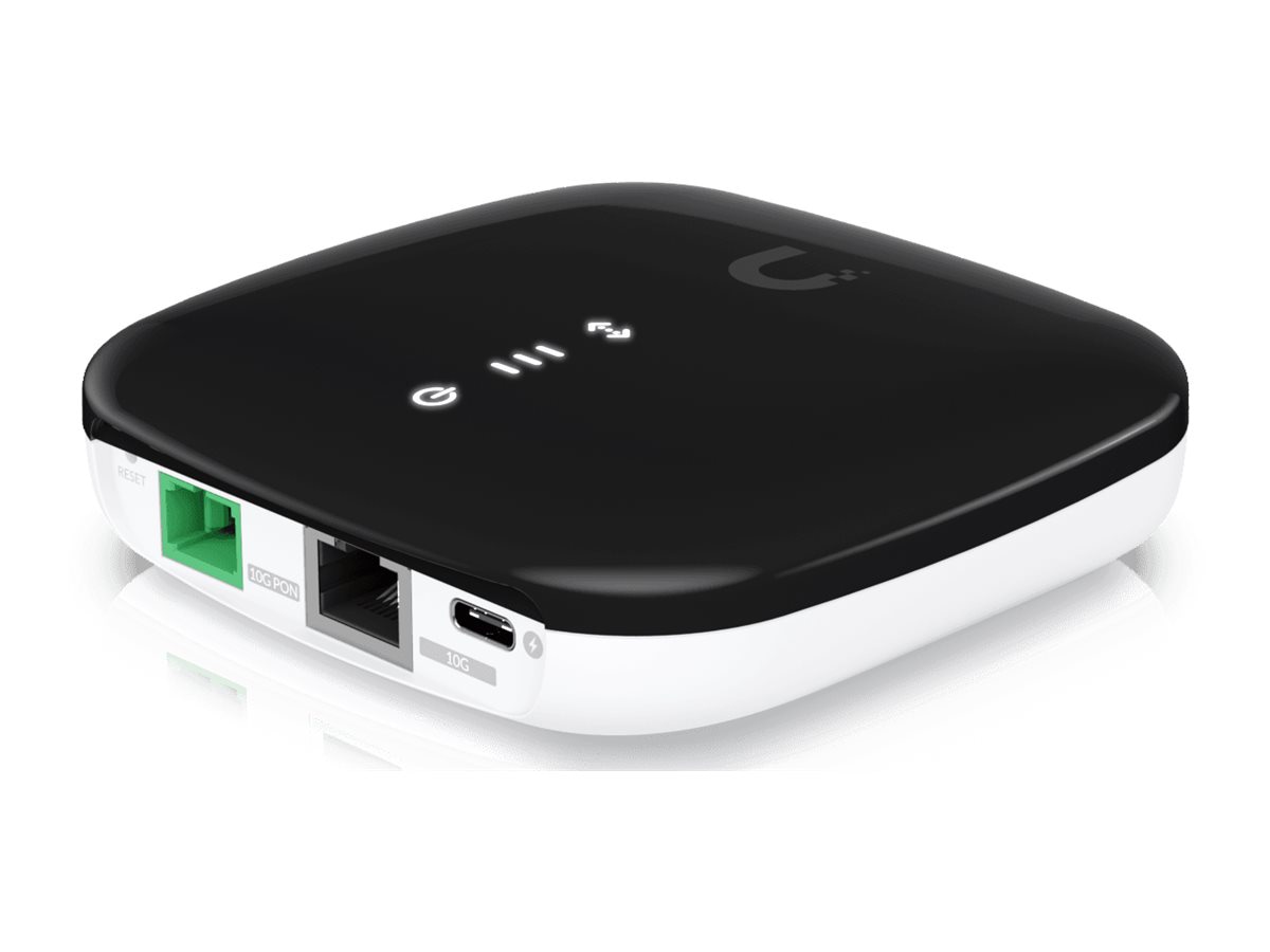

Vandaag is de Ubiquiti XGS Fiber ONT binnen gekomen.
Afbeeldingslocatie: https://webobjects2.cdw.com/is/image/CDW/7738486?$product-main$
Hij werkt maar....
@R3D is nog niet helemaal tevreden met de manier hoe deze ONT met encryptie omgaat. Hij heeft het een en ander geprobeerd maar het is niet hoe het hoort. Mijnsinziens in encryptie belangrijk dus als dat niet goed werkt, dat heeft dit product gefaald.
Daarnaast wilde mijn upload niet hoger komen dan 1.2 Gbps. Met mijn FS.com stick haal ik snelheden tussen de 5-7 Gbps, er is dus nog iets mis. De download haalt wel gewoon goede snelheden. Dit gedrag zien we ook wel eens bij andere ONT's, mogelijk nog ergens een verkeerde setting in het netwerk of een kinderziekte.
Al met al is mijn conclusie dat het wel werkt maar onvoldoende. Daarnaast is die ook niet BBF.247 gecertificeerd, voor Delta al reden om hem niet te willen registreren.
Een andere "teleurstelling" is dat er helemaal niets van de ONT terug te vinden in Ubiquiti Network. Het heeft dus geen enkele meerwaarde ten opzicht van een Nokia of Huawei ONT.
Leuk experiment in ieder geval. Maar ik stuur hem weer terug.

robertwebbe schreef op maandag 29 januari 2024 @ 21:10:
Hij werkt maar....
Gekeken of er een FW update was?

  • esky
  • Laatst online: 12-11 17:35
Hij werkt maar....
Bedankt voor het testen en vooral dat je hier je bevindingen deelt!
Dat de ONT niet te vinden is in Ubiquiti Network is wel logisch want het is een product uit hun UISP lijn dus zou in UISP terug te vinden moeten zijn (dat kan je overigens prima in een docker draaien).
  • robertwebbe
robertwebbe
Robert Webbe
@esky Ik heb UISP gedraaid maar zag hem daar ook niet. Volgens mij omdat het een ‘endpoint’ device is. Hij zal pas verschijn als je een UISP netwerk heb gemaakt. Als je alleen een losse ONT hebt, zul je niets zien.
MT Venus E 3.0 EMS 151, VNS 119, BMS 115, CT003, Solar: 4.8 kWp
