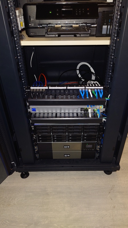

edit: plaatje toevoegd van de firewall router zoals ik die heb, ik dus geen fancy Ubiquiti hardware en deze maand nog de ziggo modem als fallback , daarvoor betaal ik deze toch nog. Afbeeldingslocatie: https://tweakers.net/i/WmXgI25ocLn_MX3oh3J_MNa2No8=/800x/filters:strip_icc():strip_exif()/f/image/Z1pLfJJLDN2IG9HzPOtLWPvx.jpg?f=fotoalbum_large

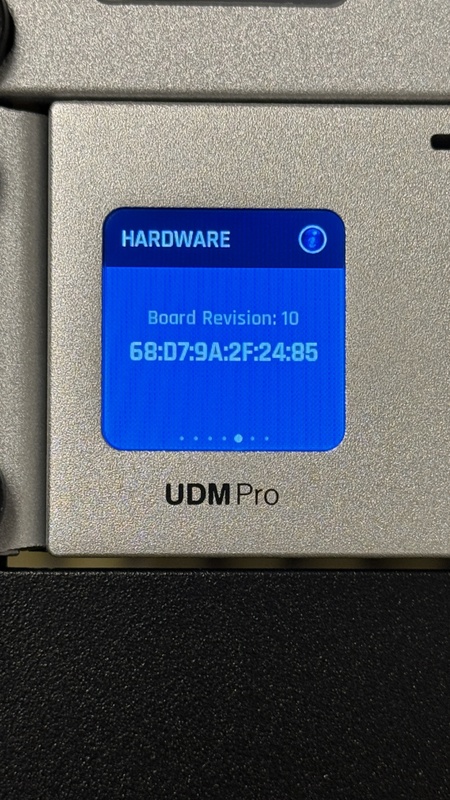

Tweakpeka schreef op woensdag 24 januari 2024 @ 22:59:
@SG_de_Baas
welke revisie UDMP heb je - toevallig 8 ?
Dat is wat ik gisteravond vergeten ben, kwam uit ziekenhuis en dacht zal nog wel even tests doen.
Heb het wel geprobeerd te bekijken, maar hoe zie je dat? Is daar een commando voor?

SG_de_Baas schreef op donderdag 25 januari 2024 @ 08:17:
in de CLI van je volgende commado uitvoeren:
cat /proc/ubnthal/system.info | grep boardrevision
Hij andtwoord dan met bijvoorbeeld: boardrevision=25

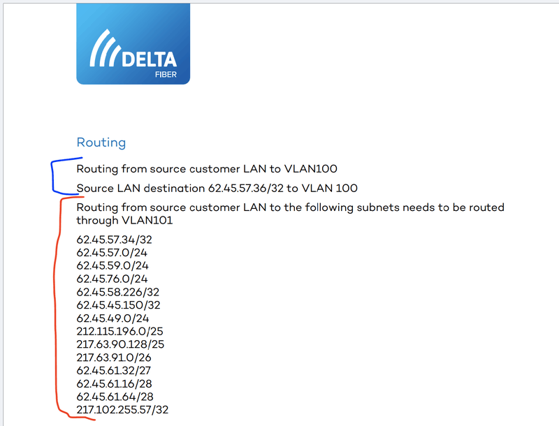

Ik zie in de handleiding vrije modemkeuze van Delta het volgende vermeld staan:
Afbeeldingslocatie: https://tweakers.net/i/ov8U5lLoXUSf5NY5UFp1MHu_DmU=/800x/filters:strip_exif()/f/image/uJ0UYB9RumhILSBDcJmfiW6P.png?f=fotoalbum_large
Maar ik hoor niemand hier die dit in gesteld heeft (toch?). Bij mij werkt de Zaram prima, maar als ik dit wel instel, gaat het dan enig effect hebben?
Maar een wilde gok: gaat deze routes instellen misschien positief werken voor de mede-Tweakers die verbindingsproblemen ondervinden?

xmicks schreef op donderdag 25 januari 2024 @ 09:23:
Maar een wilde gok: gaat deze routes instellen misschien wel een positief werken voor de mede-Tweakers die verbindingsproblemen ondervinden?
De routes zijn/waren, voor zover ik weet, alleen nodig voor IPTV. Gebruik je dat?

lier schreef op donderdag 25 januari 2024 @ 09:32:
Als je de interactive TV ontvanger bedoelt, ja.
Zie plaatje hieronder, is het niet zo dat het blauwe gemarkeerde deel over internet en het rode deel over IPTV?
Afbeeldingslocatie: https://tweakers.net/i/uT8ItHcWbXIBZPJTOwIoODh_TsU=/800x/filters:strip_exif()/f/image/hzzZur6VqP6DPwAs9Vud1WrP.png?f=fotoalbum_large

xmicks schreef op donderdag 25 januari 2024 @ 09:42:
Maar deze Setup boxes werken ook gewoon over vlan 100, ik heb geen enkele route aan gemaakt en werkt perfect!

Ik heb deze router (Draytek 3912) nog niet en heb alleen maar gekeken naar de online demo van de software. Als ik het goed begrjip, krijg je een email als een bepaalde, instelbare drempel wordt overschreden. Ik vind het wel prettig om te weten als er iemand mijn poorten aan het scannen is. Of de router nog meer kan dan alleen detecteren, is mij nog niet geheel duidelijk. Zie screenshot.
Afbeeldingslocatie: https://tweakers.net/i/IerndY_5e5RHk6t26_Mqx6KihjE=/800x/filters:strip_exif()/f/image/MaPaklpxn3CsZOCpJPqZf9U0.png?f=fotoalbum_large

De Delta status tot nu toe:
Afbeeldingslocatie: https://tweakers.net/i/wybLksbonbW8HEg1wZ3mKIo5BCI=/x800/filters:strip_icc():strip_exif()/f/image/xfrtpjt9Q7n6DxD657LxqAt5.jpg?f=fotoalbum_large
De netwerk kast:
Afbeeldingslocatie: https://tweakers.net/i/2uYA3fl7hy6C_Fx5-_ezPHXFaTY=/x800/filters:strip_icc():strip_exif()/f/image/Ngv9DvAJ2LFxTO4jrsOECcgk.jpg?f=fotoalbum_large
En me UDM pro board nummer:
Afbeeldingslocatie: https://tweakers.net/i/QCiAnwC0s1f0RzxsFo1qM5qP-FQ=/x800/filters:strip_icc():strip_exif()/f/image/OO6TgoFbFfdbyekRycanlg9c.jpg?f=fotoalbum_large
