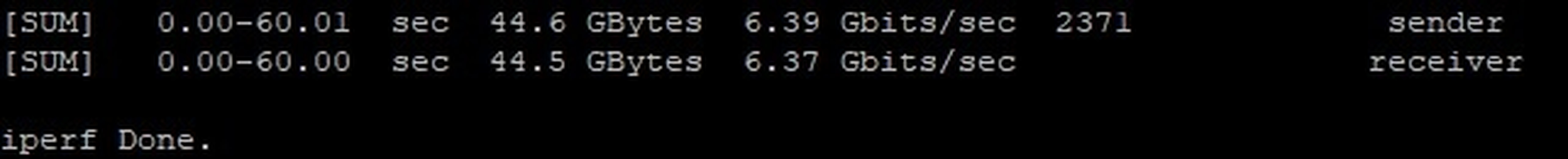

  • webafast
  • Laatst online: 10-11 20:12
justdaboo schreef op donderdag 18 januari 2024 @ 07:55:
Ik denk dat je met een iPerf3 test nog beter resultaat kan halen :)
Iperf3 test:
Afbeeldingslocatie: https://tweakers.net/i/SY3yK8Ai_YGvEMSAB1yuuAaP-UA=/full-fit-in/4920x3264/filters:max_bytes(3145728):no_upscale():strip_icc():fill(white):strip_exif()/f/image/f54sSN1CDBtZqDhSm1oCrbEh.jpg?f=user_large
  • ernstoud
  • Laatst online: 11-11 22:41
ernstoud
Dit is 1 kant op, doe eens -r als optie…
RIPE Atlas probe: 1005104

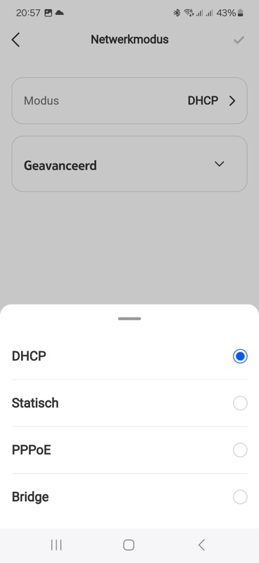

Weet iemand of je de Nokia XS-2426G-A van Delta tijdelijk kan gebruiken/instellen als switch?
* Oesie zijn switch heeft het begeven en nu ligt het netwerk plat en is op zoek naar een quickfix.
Situatie: Huawei ONT > Ubiquiti USG > Nokia XS-2426G-A (dit was eerder de Unifi switch en moet een vervanging voor komen. Mocht je nog een tip hebben dan hoor ik dat graag, zie reactie in dit topic.
De Nokia krijgt netjes een IP van de USG. DHCP op de Nokia op ingesteld op hetzelfde subnet als de USG (niet overlappend). Client van de Nokia krijgt ook een IP adres maar heb geen internet.
[ Voor 72% gewijzigd door Oesie op 19-01-2024 20:06 ]

  • ernstoud
ernstoud
Oesie schreef op vrijdag 19 januari 2024 @ 19:59:
We hebben volgens mij al een tijdje vastgesteld dat de Nokia niet in bridge kan? Dat is precies wat jij hier wil.
De config op de Nokia en vrijwel zeker ook de firewall rules zitten nu dwars. Verkeer uit de USG naar de WAN poort zal door de firewall op de Nokia waarschijnlijk geblokkeerd worden.

  • Oesie
  • Laatst online: 09:13
ernstoud schreef op vrijdag 19 januari 2024 @ 20:38:
Thanks, ik wilde het toch nog even navragen. Dan ga ik voor nu de Nokia modem maar instellen totdat ik vervangende hardware heb :|

Afbeeldingslocatie: https://tweakers.net/i/ejQfedoyLINO_cLhEybtaAGXWog=/x800/filters:strip_icc():strip_exif()/f/image/HkD9LBNBD6XYrI2GNz2QvRj4.jpg?f=fotoalbum_large

justdaboo schreef op vrijdag 19 januari 2024 @ 20:52:
Bedoel je dat je de DHCP server uit wil zetten en de AP en Switch functie wil gebruiken?
Als dat het geval is zou ik kijken of je de DHCP op de Nokia uit kunt zetten. Vervolgens de kabel vanuit de USG op een lan poort van de Nokia aansluiten. De WAN poort kun je in dat geval niet gebruiken, wifi zou wellicht wel moeten kunnen.
Ik weet niet of het werkt, ik heb geen Nokia, dus ik kan het niet voor je controleren. Voor de meeste router achtige apparaten is dit wel iets wat werkt. Voor tijdlelijk zou dit prima zijn... voor lange termijn zou ik toch eerder voor een dedicated switch gaan.
  • ernstoud
ernstoud
Nee. De Nokia XS-2426g-b kan niet in bridge. Dat was de vraag. Dat je bij Zakelijk Pro de Nokia XS-0101g kunt kopen betekent nog steeds niet dat er de mogelijkheid is om een XS-2426g-b in bridge te krijgen.
Wat een nonsens discussie zeg.
  • ernstoud
ernstoud
Ja, die optie zit in de app. Alleen werkt het niet. Dat is al meerdere keren gemeld.
En waarom? Omdat de betreffende functie in de firmware is disabled.
  • justdaboo
  • Laatst online: 00:16
justdaboo
ernstoud schreef op vrijdag 19 januari 2024 @ 20:58:
En het screenshot uit de app is een oude bekende. De functie is uitgeschakeld omdat deze niet goed/stabiel werkt.
Toevoeging:
Volgens mij was het in Deel 1 van dit topic waar dit uitgebreid is besproken en zelfs met de app is geprobeerd. Het feit dat dit niet werkt is tijdens ons bezoek aan het Delta Lab bevestigd. Met de XS-2426G-B gaat dit niet gebeuren.
[ Voor 20% gewijzigd door justdaboo op 19-01-2024 21:04 ]
  • justdaboo
justdaboo
Duumke schreef op vrijdag 19 januari 2024 @ 20:58:
Dat is precies wat ik bedoelde met de vraag wat hij precies wilde doen…

ernstoud
justdaboo schreef op vrijdag 19 januari 2024 @ 21:00:
Er zijn altijd mensen die slimmer denken te zijn, het forum niet lezen en dan onzin plempen. Sigh.
Zal ik wel verzonnen hebben
AP en switch ja, DHCP mag aan/uit staan. N.a.v. reactie ernstoud de Nokia er weer direct aan gehangen dus ben i.i.g. online.
Dank voor het meedenken. Nu tijdelijk opgelost door de Nokia weer eraan te hangen.
Dedicated switch is overleden en ik moet nog een vervangende switch uitzoeken dus die komt hopelijk zo spoedig mogelijk.
P.S. Even een side-step, hoe meerdere thumb-up buttons bij meerdere quotes?
[ Voor 4% gewijzigd door Oesie op 19-01-2024 21:05 ]

ernstoud
Nee, dat zeg ik niet. Je toont alleen een schermafdruk van een app die functies vraagt van de Nokia XS-2426g-b die in dat device disabled zijn. En dit is al meerdere keren hier genoemd.

  • justdaboo
justdaboo
Zoals ik al zei… check even Deel 1 van dit topic in zaken de app en deze functie. Maar er zijn nuttigere dingen om te doen want het gaat niet werken…
  • ernstoud
ernstoud
justdaboo schreef op vrijdag 19 januari 2024 @ 21:05:
Onder andere hier:
Computer guy in "[Delta glasvezel] Eigen router installeren"
En iemand die het test en direct de Nokia om zeep helpt:
Yeebo in "[Delta glasvezel] Eigen router installeren"
Duzzz…

  • webafast
ernstoud schreef op donderdag 18 januari 2024 @ 23:56:
Afbeeldingslocatie: https://tweakers.net/i/AQAgbxs_4wZxyaFp3dyUSJFfGQw=/full-fit-in/4920x3264/filters:max_bytes(3145728):no_upscale():strip_icc():fill(white):strip_exif()/f/image/eWYDigMVX8MugrD3kylCocKl.jpg?f=user_large
  • ernstoud
ernstoud
Helemaal goed. De samenvatting, allemaal in een UDM Pro.
1. Tweaker @Ecke
Heeft nog geen XGS-PON maar ervaart met SSH toegang naar de stick problemen, omruil lost dit op maar bij een SFP test bij mij en bij Zaram in Zuid Korea blijkt hij helemaal goed.
Wordt vervolgd.
2. Tweaker @slunenborg
Ervaart extreem lage upload en met SSH naar de stick problemen. Omruil lost dit niet op. SFP test bij mij in media converter helemaal goed. SFP is onderweg naar Zaram voor test.
3. Tweaker @webafast
Lage upload (max. 200 Mbps.). Omruil lost dit wel op, zie plaatjes hierboven, rond de 6Gbps. symmetrisch. SFP test bij in media converter helemaal goed. SFP is onderweg naar Zaram voor test.
Vooral het verschil tussen geval 2 en 3 is opvallend. Of het relevant is weet ik niet maar in geval 2 was de originele SFP er één uit de september bestelling (s/n 23040xxx) en de vervanger één uit de december levering (s/n 23090xxx).

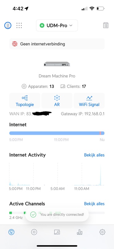

~UPDATE~
Ik krijg nu net een IP adres door! Dat is een stap in de goede richting. Alleen nog geen internet
Afbeeldingslocatie: https://tweakers.net/i/XZxCM_zanMez6rg4akOxW30CL8o=/x800/filters:strip_icc():strip_exif()/f/image/4KUSwK5qItjI0Q4NtYnlLLYJ.jpg?f=fotoalbum_large
Afbeeldingslocatie: https://tweakers.net/i/4-ZDLO-BW7SgqeqM-brQMiQoEjs=/x800/filters:strip_icc():strip_exif()/f/image/OQTc2ZMxRSsOHtrE6b8b2yrI.jpg?f=fotoalbum_large

  • Clubbtraxx
  • Laatst online: 19-10 00:18
Ad Hox schreef op zondag 21 januari 2024 @ 16:20:
Thanks, ik geef het morgen dan nog één poging bij Caiway. Maar de laatste keer was het antwoord “we ondersteunen geen eigen glasvezelmodem” en werd het ticket/chat direct gesloten.
Da's wel een vreemd antwoord van de helpdesk chat. Weet niet of dezelfde mensen de chat van Caiway en Delta doen maar ondertussen hebben die toch genoeg aanmeldingen langs zien komen zou je denken.

  • Ad Hox
  • Laatst online: 31-10 22:09
Ad Hox
N/A
robertwebbe schreef op zondag 21 januari 2024 @ 16:54:
@Ad Hox Heb je ook al even gekeken of die wel werkt met VLAN op 500 of 107?
Als ik 500 of 107 doe verdwijnt het IP adres gelijk. Bij 100 krijg ik wel een WAN-IP. Helaas nog geen internetverbinding. Misschien iets in de settings van de UDM Pro (client vpn en alle routing staan tijdelijk uit).

~UPDATE~

justdaboo schreef op zondag 21 januari 2024 @ 19:07:
Zeer bijzondere reactie, nog nooit gehoord! Heb je het scriptje uit de Topic start gebruikt? Het klopt eigenlijk wel wat men zegt, want ze ondersteunen niets buiten de eigen devices. Ze maken het mogelijk om deze aan te melden. De ondersteuning moet je technisch zelf regelen.
Ik heb zo wel een ONT of 6 aangemeld zonder issue…
Je bedoelt “ip addr add 192.168.200.2/24 dev eth9”? Ja, als ik dat doe + VLAN 100 krijg ik een WAN IP adres. Maar geen internetverbinding.. Misschien moet ik het even een nachtje laten staan?
