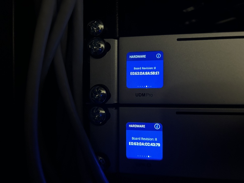

  • Ecke
  • Laatst online: 09-11 12:27
Ik wil wel een kleine nuance toevoegen. Ik heb getest met een tweetal UDM pro's met in totaal 4 Zaram SFP+ modules en met één SFP+ module kon ik geen ping (en dus ook geen ssh) opzetten en bij de overige wel. Ik denk zelf dat de Zaram software in error schoot door iets, bijvoorbeeld dat ik initieel de glasvezelkabel wel had geconnect en later niet.
Het is vanwege het feit dat ik in twee verschillende UDM Pro's heb getest met meerdere modules wel erg vreemd dat alleen eentje niet reageert zoals de overige 3..

Ecke schreef op woensdag 17 januari 2024 @ 13:12:
Tja, en de SFP die bij jou niet goed functioneerde is in een testbed 24 uur full speed (rond de 9 Gbps) uitvoerig getest tegen een Nokia OLT met als resultaat 0 lost packets.
Bij jou iets van 80% lost packets… zeg het maar waar het probleem dan ligt… toch een slechte verbinding ergens?

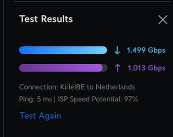

  • webafast
  • Laatst online: 10-11 20:12
ernstoud schreef op woensdag 17 januari 2024 @ 23:02:
Aanvulling: En er is over deze case uitvoerig ook met @R3D gecommuniceerd. Aan die kant staat alles goed. Ook de originele SFP van @slunenborg had bij mij in de mediaconverter geen enkel probleem. Geen packet loss, normale latency. Die SFP is 1 van de 2 die voor analyse en testen naar Zaram onderweg is.
Het wachten is op de ervaringen van @webafast, de derde Tweaker die een Zaram heeft geruild n.a.v. issues in een UDM Pro.
Zaram wil zelfs een UDM Pro kopen om dit te analyseren maar er zijn dan twee puntjes; 1) in Zuid Korea niet te koop en 2) de kans is groot dat het dan in die UDM Pro gewoon werkt.
Ik vrees dat we hier niet uit gaan komen :? .
Update: met hulp van R3D is mijn nieuwe Zaram stick geactiveerd. Voorheen had ik een maximale uploadsnelheid van 200Mpbs, nu:
Afbeeldingslocatie: https://tweakers.net/i/Wtg1b-GuRCCmc52jtw5wkcT5hj4=/full-fit-in/4000x4000/filters:no_upscale():fill(white):strip_exif()/f/image/i0EksWtopEiYPH9Nv6YEjX8L.png?f=user_large
Ik ben tevreden! :)
Wel met V3.2.9
Hieronder nog een screenshot in de kerstvakantie:
Afbeeldingslocatie: https://tweakers.net/i/t9VxccwkAb2MmB7JivSZNX5DsW0=/full-fit-in/4920x3264/filters:max_bytes(3145728):no_upscale():strip_icc():fill(white):strip_exif()/f/image/WffZJASHm7nAPInvFfGu2W2l.jpg?f=user_large
[ Voor 11% gewijzigd door webafast op 18-01-2024 07:34 ]

webafast schreef op donderdag 18 januari 2024 @ 07:31:
Ik ben tevreden! :)
Wel met V3.2.9
Ik denk dat je met een iPerf3 test nog beter resultaat kan halen :)

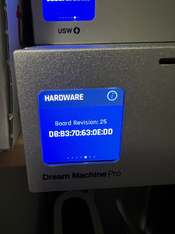

  • Registratie: Juni 2015
  • Laatst online: 16-08 20:06
slunenborg schreef op woensdag 17 januari 2024 @ 23:38:
Tijdens testen heb ik de SFP naast poort 10 ook in poort 11 getest en hierbij zelfde issues ondervonden.
Het lijkt dus meer een compatibiliteits-issue te zijn tussen mijn UDM Pro en de SFP.
Wellicht een maandagochtend-batch bij Ubiquity vandaan ..
Misschien hebben wij UDMs met verschillende hardware revisies??
Ik vond dit over de hardware revisies:
Afbeeldingslocatie: https://tweakers.net/i/IC4g8o0_MRrUOLr-RFOehTmXWwg=/800x/filters:strip_exif()/f/image/jiT5rYxm9R2oKE9ytlV8Pu3m.png?f=fotoalbum_large
Bron: https://ubntwiki.com/products/unifi/unifi_dream_machine_pro
Als je op het scherm van de UDM door de verschillende menu's naar 'About' gaat. Dan kom je daarin op een gegeven moment de "Board revision" tegen. Bij mij staat daar 25. Hoe dat zich dan verhoudt tot bovenstaand lijstje van de wiki; geen idee, maar misschien is die niet helemaal compleet.
Afbeeldingslocatie: https://tweakers.net/i/9aEJVqd2zZY6ZLgE5h9m1TEaa6w=/x800/filters:strip_icc():strip_exif()/f/image/tRTeFFBy6w9WghQf5Xdsd0pX.jpg?f=fotoalbum_large
Ik heb mijn UDM zo rond de kerst gekocht, dus relatief nieuw. Hoe "oud" zijn de UDM's die problemen ondervinden?

  • madbwr
  • Laatst online: 11-11 12:11
slunenborg schreef op donderdag 18 januari 2024 @ 10:21:
Mijn UDM Pro is ca. 5 a 6 jaar oud en heeft hardware revisie 8
zal vanavond is ff bij de mijne kijken, nog geen glas in huis maarja kijken kan nooit kwaad :+

  • xmicks
thomastvd schreef op donderdag 18 januari 2024 @ 12:58:
Weet iemand of er nog een andere manier is om de hardware revisie te checken? Dan kan ik bij een klant even kijken die ook een zaram heeft draaien.
SSH in de UDM:
root@UDMPro:~# cat /proc/ubnthal/system.info | grep boardrevision
boardrevision=25
  • thomastvd
  • Laatst online: 11-11 13:47
xmicks schreef op donderdag 18 januari 2024 @ 13:08:
SSH in de UDM:
boardrevision=25
Bedankt!
Volgende bevindingen:
Zaram bij een klant met een board revisie van 10 Deze UDM haalt de volle snelheid over een 2000 Mbps lijn.
port: twisted pair
