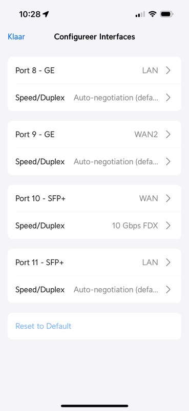

Als het zo heeft moeten zijn. In dec de zaram via Ernst aangeschaft en gister was de monteur er om de lijn actief te maken van Delta.
Daarna de Nokia modem los gekoppeld en de glas rechtstreeks op mijn UDM Pro aangesloten. Alle instellingen aangepast en bijgewerkt naar mijn netwerk.
Chat geopend met Delta. De info gegeven en zon 1.5u later was mijn lijn actief met een IP adres van Delta.
Tot zover erg tevreden, helemaal over de snelheid.

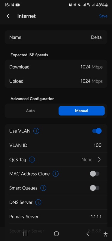

Ook bij mij nog steeds geen succes. De Zaram al voor de kerst ontvangen van Ernst en geactiveerd bij Delta, maar tot op heden nog steeds geen IP adres ontvangen.
Ik heb een Ubiquiti Dreamwall met 2 SFP+ poorten. Volgens mij alles goed gezet:
Vast 10 GBPS, DHCP, VLAN100 (maar ook 500 geprobeerd), de Zaram in allebei de poorten geprobeerd, nieuwe kabel besteld en geprobeerd. Volgens @R3D staat alles goed voor de Zaram, maar helaas nog geen succes. Het lampje bij de SFP poort op de Dreamwall brand niet, maar ik weet niet wanneer deze moet branden: bij het herkennen van de SFP module of bij daadwerkelijk netwerkverkeer.
Via SSH zie ik wel iets van verkeer, maar is volgens mij niet meer dan handshake:
Dit zijn de instellingen in Unifi OS:
Ik heb @R3D nogmaals om hulp gevraagd, want ik kom er echt niet meer uit.
Welke versie gebruik je van UnifiOS? Kun je eventueel een ssh sessie opzetten naar de DreamWall en het commando ‘ethtool -m eth16’ delen? Het kanook iets zijn met de nieuwe hardware en SFP+ module

bsmile000 schreef op zaterdag 13 januari 2024 @ 17:40:
Dan ga ik toch echt twijfelen aan de Zaram. Het lijkt me sterk dat allebei de slots stuk zijn. Ik zal eens kijken of ik een andere SFP+ module te pakken kan krijgen. Dan kan ik in ieder geval de werking van de SFP+ slots testen van mijn DreamWall.
Jammer genoeg ben je volgens mij de enige hier met de DreamWall. Dat maakt ervaringen uitwisselen hier wel wat moeilijker.

Bedankt voor alle suggesties. R3D heeft het nagekeken en alles staat volgens hem goed aan de kant van Caiway (dank).
Toch krijg ik geen IP adres, en dus geen verbinding. @ernstoud ik heb ZRMT230***** doorgegeven als PON ID.
Hieronder nog wat printscreens van mijn settings en setup.
Afbeeldingslocatie: https://tweakers.net/i/XFgdSeTGc-lO4No1Vti_ofJXeqg=/x800/filters:strip_exif()/f/image/gVeT9kwIHs3LA8Vv1NqAgYPJ.png?f=fotoalbum_large
Afbeeldingslocatie: https://tweakers.net/i/OrPyHcbwwLTf7SHnoYgx1M3VX3I=/x800/filters:strip_exif()/f/image/kQgf2BwhgwVeTwrYpHIdTax0.png?f=fotoalbum_large
Afbeeldingslocatie: https://tweakers.net/i/koX35Rfsm7gLHH3iWA47hvg9V4s=/x800/filters:strip_exif()/f/image/tZzYmiloiXRxdNIs4EK5NuTP.png?f=fotoalbum_large
Afbeeldingslocatie: https://tweakers.net/i/4zgnTxqARP1B0-amtU1RooA64qA=/x800/filters:strip_icc():strip_exif()/f/image/tCuBKsNm6UVvGehGZY0qgB4h.jpg?f=fotoalbum_large
PS op de Secundary WAN (gele kabel) zit de Nokia modem (uiteraard nu niet aangesloten). Nog ideeen?

Ad Hox schreef op maandag 15 januari 2024 @ 10:35:
Je zou ook eens via SSH kunnen kijken wat er bij port staat als je ethtool eth[#] uitvoert je zou daar fibre moeten hebben staan als het goed is?
Bij mij staat er namelijk "Twisted Pair" en ik heb hier nu een ticket voor lopen bij UI..
Aanpassen via ethtool -s eth[#] port fibre werkt bij mij niet.

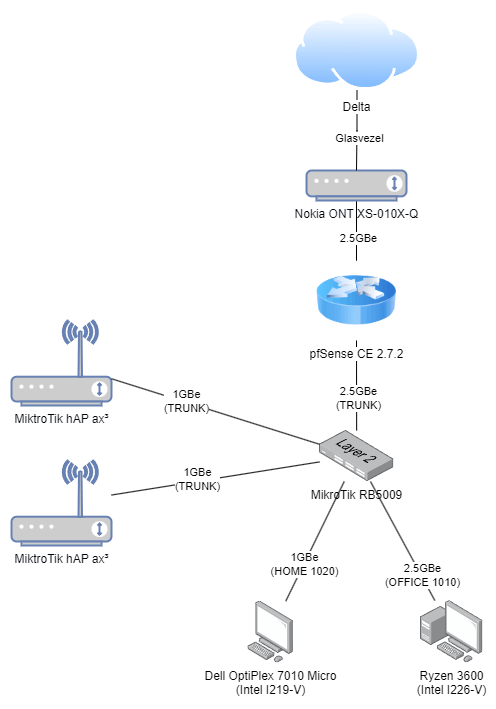

Misschien dat iemand hier een idee heeft, hieronder is een diagram van mijn setup.
disclaimer, dit is in probleem in mijn setup ergens en heeft niks met Delta te doen.
Afbeeldingslocatie: https://tweakers.net/i/dX7mizsl6jc-YLefBDCKEPiImTE=/full-fit-in/4000x4000/filters:no_upscale():fill(white):strip_exif()/f/image/K29lS69WCcuooB97sK0M5EBf.png?f=user_large
De Ryzen 3600 gaat helemaal via 2.5GBe end-to-end, en speedtest netjes op 2Gbit down/up
De Dell Optiplex 7010 (i5-13500) heeft 1GBe op de MikroTik (welke als switch dienst doet), deze haalt maar ~500Mbit down en 940Mbit up (dit is de max van 1GBe).
Het rare is als ik in pfSense de WAN kant op 1GB down/up limit, dan haal ik wel netjes 940Mbit down/up op de Dell Optiplex 7010.
Ook al andere poorten, kabels en pc's met 1GBe nic's getest, maar dit heeft het zelfde resultaat. Niet dat het een probleem is, die Dell Optiplex streamed alleen wat TV.
ps. de MikroTik RB5009 heeft maar een 2.5GBe poort, die andere maak ik met een 2.5GBe SFP+ van Aliexpress in de SFP+ van de MikroTik

Dat is inderdaad een vreemd probleem. Mijn eerste gedachte zou zijn om de eigenschappen van het netwerk op laag 2 te bekijken, en dan met name de poorten allemaal handmatig op 1GbE full duplex zetten (ook handmatig op de devices zelf) en vervolgens te zorgen dat de MTU overal hetzelfde is. Gebruikelijk is MTU van 1500 maar 1492 komt ook vaak voor. Als je alles hetzelfde hebt staan zowel op de devices, switch en de uplink naar de pfsense, dan nog een keer proberen. Blijft het probleem, dan heb je weer iets uitgesloten en zou je gerust kunnen stellen dat het in de pfsense en de SFPs zou kunnen zitten. Misschien heb je ook de mogelijkheid om met een andere router er tussen te testen? Misschien lenen van iemand? of even huren op één van de verhuur sites zoals een grover ofzo.

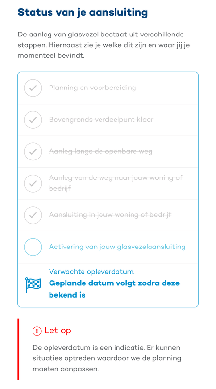

Als alle stappen in de infra compleet zijn... dit kan je vaak checken (niet bij alle postcodes actief) via: https://www.deltanetwerk.nl/mijn-status/
vul je postcode in en scroll naar beneden... Voorbeeldje van Schoonhoven:
Afbeeldingslocatie: https://tweakers.net/i/oowpgvFvJ2CNCs-7LrUkoO6J7hU=/x800/filters:strip_icc():strip_exif()/f/image/rh9jahlPStAy4cyK8F8coEvR.jpg?f=fotoalbum_large
Hier heeft de persoon een huisaansluiting, maar is de pop nog niet RFI/opgeleverd. Ik zal de momenten nog even opzoeken, maar dat is natuurlijk per aansluiting anders...
In mijn persoonlijke geval had ik na het "hassen" snel het modem, die had ik aangesloten en vervolgens zag ik na een aantal dagen dat ik gepatcht werd doordat het PON lampje ging branden.

Als het nodig dan doe ik het natuurlijk, maar liever niet aangezien ik de slede met blauwe aansluiting al geplaatst heb. Bij de installatie is de lijn al doorgemeten, dus ik ging er vanuit dat dat voldoende zou zijn.
Dit is de status volgens die site (Gorredijk):
Afbeeldingslocatie: https://tweakers.net/i/vvRnY-D6tDzEng_ZD0i_YNyCMlo=/x800/filters:strip_exif()/f/image/GIckbfsX9t4zC2GPKpb7HCSU.png?f=fotoalbum_large
  • Tweak_IT
  • Laatst online: 23:10
rescla schreef op dinsdag 16 januari 2024 @ 20:07:
Zie het kopje Activatie in de TS.
