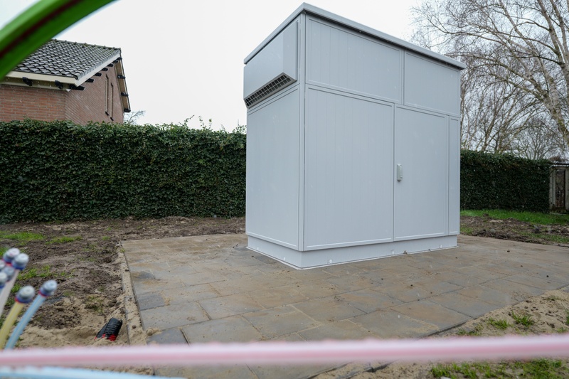

Soundwork schreef op vrijdag 3 november 2023 @ 10:42:
Hoe zit het eigenlijk met nieuwe aanleg binnen netwerken van DFN?
Leggen zij ook netwerken aan die met OAP's / P2MP techniek geschakeld worden naar de woningen? Of blijven zij het "oude Reggefiber model" aanhouden, waarbij alles P2P aangelegd wordt en men in de POP's de XGS-PON apparatuur plaatst?
Ook in de nieuwe netwerken krijgt elke aansluiting een eigen patchpunt op de ODF. Er wordt dus niet op straat niveau gesplitst. Wel kan het zijn dat er een City POP tussen jouw aansluiting en de "hoofd POP" zit.
Afbeeldingslocatie: https://tweakers.net/i/Ts0KA90dFSPITJUhzgQ9rYUYyG8=/800x/filters:strip_icc():strip_exif()/f/image/fFsP9pAPrcVxcT1ZMzV2mXjg.jpg?f=fotoalbum_large
In de City POP is ook een stukje actieve apparatuur met een verbinding tussen de twee POP's. Er liggen dan b.v. "maar" 12 vezels tussen de City POP en de Hoofd POP. Op zo'n city POP kunnen dan b.v. weer 800 aansluitingen worden aangesloten. Zie hier een foto van een 800 City POP...
Afbeeldingslocatie: https://tweakers.net/i/t0xxo0QWhwxmsUrLxiFPEO2eGrY=/800x/filters:strip_icc():strip_exif()/f/image/3Qv7lVLLvsUz9VZNmej0lBob.jpg?f=fotoalbum_large

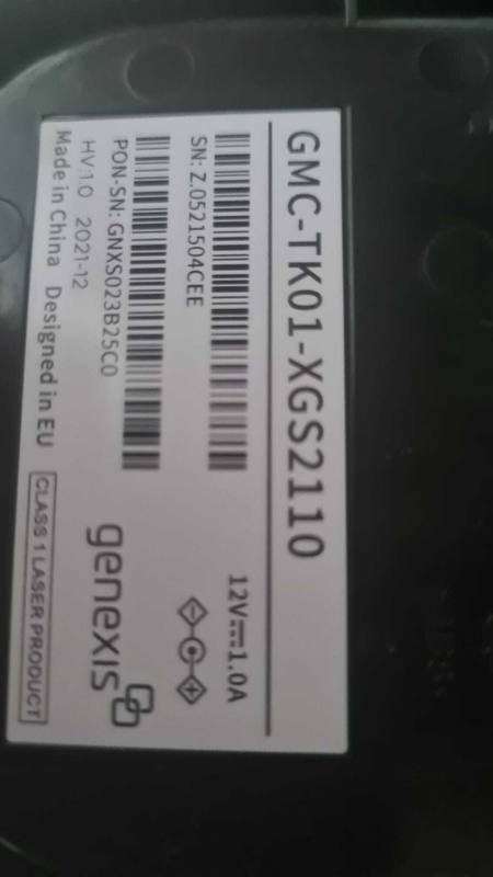

volgens het label heb ik een gmc-tk01-xgs2110.
Afbeeldingslocatie: https://tweakers.net/i/CoGX9IOHNMXSwUxOAYGcrMOfxjs=/x800/filters:strip_icc():strip_exif()/f/image/XTDyYQFXrMwQdLgChdGOSF3U.jpg?f=fotoalbum_large
Inderdaad balen dat ik nu pas lees dat de genexis problemen met stabiliteit hebben, ga morgen gelijk erover bellen met pc westland service

Mikie1974 schreef op dinsdag 7 november 2023 @ 20:38:
Precies deze hebben we eerder gezien volgens mij…
  • ernstoud
ernstoud
Oi, iemand hier in de thread kreeg te horen dat terug leveren met kosten gepaard ging. Heb je hem via een webshop al consument gekocht? Dan heb je 14 dagen retour recht zonder enige opgave van reden. Dus geen discussie aangaan, gewoon retourneren.
Het lijkt er op dat deze ook uit de serie is die bij KPN soms voor problemen zorgde. Zie Barre73 in "[KPN Glasvezel] Ervaringen & Discussie - Deel 3".

mvdnes schreef op dinsdag 7 november 2023 @ 20:58:
Ja, na een stroomuitval doet de WAN poort niets meer.
