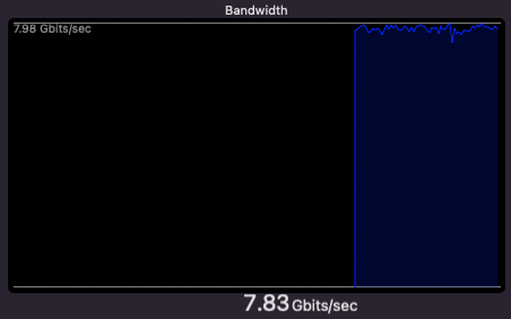

Vandaag was dan de dag, eerder dan verwacht.
- Standaard Nokia Online (soms gebeurt het 8) )
- Daarna de FS module in de Draytek Vigor 3910 en aangemeld met verkregen gegevens
- Geen IP
- @R3D zag deze ook niet op DFN kant
- FS module in media converter om misschien toch ENABLE te doen op telnet....
- MAAR de credentials en dus het PON-ID wat FS had gegeven werkte niet
- Vervolgens op afgesproken tijd de FS module erin, toen zag @R3D deze op de OLT
- Aangemeld en.... FEEST!

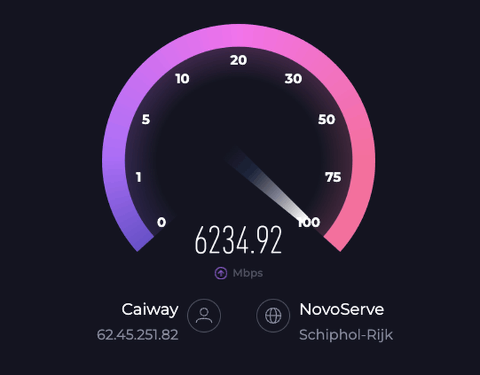

Even snel een eerste ordinaire webbased speedtest tussen het op bed leggen van de kids... deze wilde ik jullie niet onthouden. Ik zal uiteraard nog extra resultaten delen als ik meer heb kunnen testen!
DOWN
Afbeeldingslocatie: https://tweakers.net/i/1CrvECVrHfqdvtjKts-XAEZD9eY=/full-fit-in/4000x4000/filters:no_upscale():fill(white):strip_exif()/f/image/7uVvkQTqsCsu8KkYDXnE0wiM.png?f=user_large
UP
Afbeeldingslocatie: https://tweakers.net/i/1vTYs5rl03NtpbPGO3PlGU_GW60=/full-fit-in/4000x4000/filters:no_upscale():fill(white):strip_exif()/f/image/qV38bbiGEFgqXh3OzVoTyODq.png?f=user_large
[ Voor 4% gewijzigd door justdaboo op 15-11-2023 20:24 ]

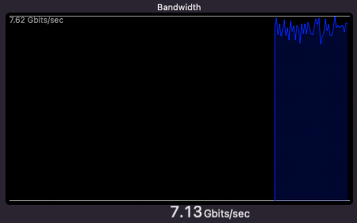

Kleine update, ik heb net een iPerf3 test gedaan van 45sec naar "a204.speedtest.wobcom.de", deze leek vanavond het meest constant.
Gewoon heel netjes. Links boven in de piek en onderin het gemiddelde.
DOWN
Afbeeldingslocatie: https://tweakers.net/i/NmV4MB4B3teXbVdzhKzNsGLONB0=/full-fit-in/4000x4000/filters:no_upscale():fill(white):strip_exif()/f/image/WEiu75znGEyhzAjw1ZARPL1T.png?f=user_large
UP
Afbeeldingslocatie: https://tweakers.net/i/5I3s7PsTUMU-uWUc9NldQ2HGkI8=/full-fit-in/4000x4000/filters:no_upscale():fill(white):strip_exif()/f/image/6lEntZqeAhjT9Ct2ugaVICUj.png?f=user_large
Ik zal morgen overdag ook eens kijken....

@justdaboo Jii heb echt heel weinig overboeking op je verbinding! Zo strak tegen de 8 Gbps aan.
  • justdaboo
  • Laatst online: 05-11 18:56
justdaboo
robertwebbe schreef op donderdag 16 november 2023 @ 14:07:
Ja bizar en soms met pikjes er nipt boven... Het dorp is hier inmiddels helemaal uitgerold, ik zit op een 800 POPje in het buitengebied, daar ben ik (denk ik) de eerste met een actieve lijn...
Maar het KAN dus wel... kijken hoe dit in de toekomst gaat lopen...

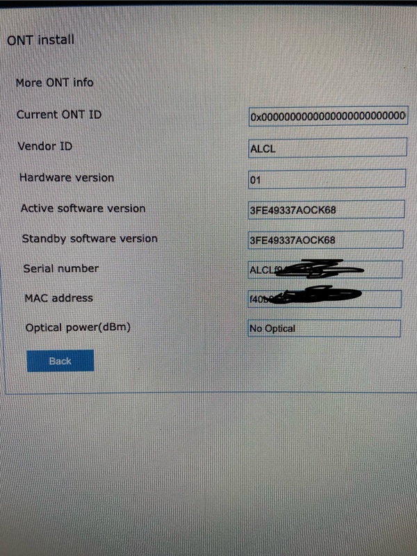

Voor de liefhebbers, ik heb zojuist een XS-010G-Q binnengekregen, ziet er verder exact hetzelfde uit als een XS-010X-Q.
De GUI/firmware is als volgt:
Afbeeldingslocatie: https://tweakers.net/i/A0qje2nP1Z7sN8VVmGZ8_LpBb_s=/x800/filters:strip_icc():strip_exif()/f/image/wtVAimF0ZoBGEhsD7tJYXp3K.jpg?f=fotoalbum_large

Dat zou ik eerst aangesloten moeten zien om te weten als hij de juiste optiche waardes leert van de olt.
De GUI zegt zo vrij weinig, behalve dat het een Nokia is.
