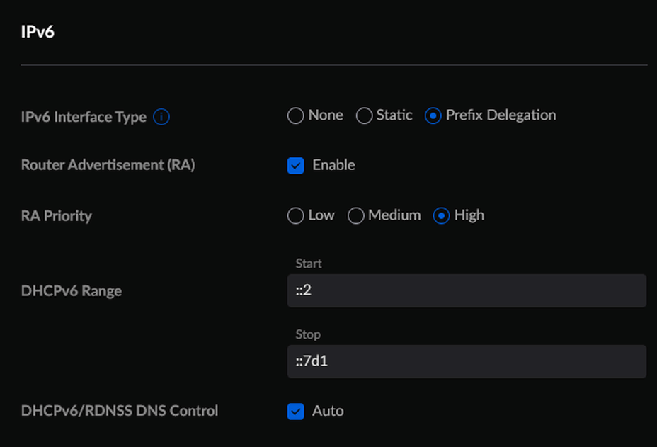

Op de LAN interface heb ik onder IPv6 op dit moment alleen dit:
Afbeeldingslocatie: https://tweakers.net/i/tqpFp7AXKQ4OnDeRUryr5efJmuQ=/full-fit-in/4000x4000/filters:no_upscale():fill(white):strip_exif()/f/image/xXSmYegt7nyrBRNzGsyAXSvf.png?f=user_large
Ik kan een aantal van die settings die je noemt niet maken. @fagao heeft van mij op aanraden van @robertwebbe nu een berichtje ontvangen. Misschien dat ik die opties daar pas krijg zodra er ook echt daadwerkelijk een IPv6 adres toekenning heeft plaatsgevonden?

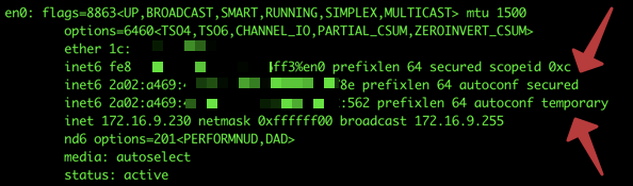

Kleine update: ik heb ook IPv6 connectiviteit. Ik zat het vanaf een verkeerd device waar (als enige?) IPv6 niet vanuit zichzelf aan stond te testen. Na het apart aanzetten daarvan op die machine werkte het prima.
Hier kwam ik redelijk snel achter omdat @fagao aangaf dat er in mijn geval al een IPv6 adres zou moeten zijn.
Net als @N1traat heb ik even wat online IPv6 tests and port scans uitgevoerd en dat lijkt allemaal goed te gaan.
Ik zag overigens alleen die IPv6 adressen op de clients zelf en via ssh en dan het commando ifconfig op de UDMP @Oesie.

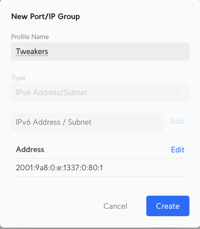

Voor zover ik kan zien laat de UDMP dat dus niet zien. In ieder geval niet via de standaard UI. Nu dat ik ben begonnen met experimenteren met IPv6 loop ik ook gelijk (waarschijnlijk door mijn beperkte kennis ervan) tegen het punt aan dat als je firewall regels wil maken er via de UI geen wildcards gebruikt kunnen worden omdat in mijn optiek zaken nogal eens kunnen wijzigen en je een groep adressen tegelijk wil vangen.
Nou schrijf je in een eerdere post:
fagao schreef op zaterdag 14 oktober 2023 @ 16:19:
Dit zou niet moeten gebeuren. De DHCPv6 server geeft in principe dezelfde prefix uit die je als eerste gehad hebt. Deze wordt vastgebind aan je verbinding en is minimaal 1 maand exclusief voor jou. De DHCPv6 release wordt ook door ons genegeerd, zodat de DHCPv6 server jou prefix niet zomaar 'vrij' geeft.
Stuur even een PM met je prefix, dan ga ik dit even bekijken waarom dit gebeurd is.
Dan lees ik dat als volgt: stel ik heb een servertje lokaal draaien die op het globale IPv6 adres van die server (via SLAAC) verbindingen via WAN moet toelaten op poort 6789 dan zou mits ik niets aan de netwerkconfiguratie ervan wijzig en die server niet langer dan een maand offline houd een firewall regel met het unieke SLAAC IPv6 adres prima blijven werken bij DELTA. Klopt dat?
Zonee, wat zie ik dan over het hoofd? En heb ik dan dus inderdaad eigenlijk wildcard regels nodig waarbij een eventuele prefix mag wijzigen of moet je dan handmatig met iptables regels gaan maken zoals hier te lezen is?
Hier zal iemand van jullie toch al iets slims op gevonden hebben? :?

Nee Firewalling an UniFi is een lang genegeerd onderwerp, dat hoeft niet perse aan jouw kennis te liggen. ik ben jaren geleden naar pfSense overgestapt en sinds kort met een zelfbouw topton routertje met 2.5G porten, wat een verademing. Alles wat je wilt zit erin, reverse proxy, applicaties, snmp etc. Kreeg eergisteren nog een appje van een techmaatje: Sinds hij glasvezel had icm pfSense waren zijn IT beheer werkzaamheden in het gezin enorm gezakt, tov UniFi router + Ziggo. Het is echt enorm stabiel _/-\o_
Ik ben wel een grote fan van UniFi WiFi en switches, laat ik dat vooropstellen 8)
Zoals jij constateert is firewall op een zeer basaal niveau geïmplementeerd in UniFi. Het feit dat je niet eens interfaces based policies kunt maken anno 2023 is echt heel suf en maakt dat je 5x zo lang doet over een simpele wijziging in UI tov pfSense. Daarbij helpt een live webGUI firewall log ook enorm, deze ontbreekt bij UI. Het lijkt erop dat ze met console 3.2 wat meer willen gaan doen met IPv6 stond in een 3.1 release verwijzing.
Ik wil je niet ompraten maar voordat je weer een UI router koopt kijk ook eens naar andere platformen.
Back to the stack: Als je SLAAC gebruikt krijg je inderdaad 1 wisselend adres maar je krijgt ook vaak 1 vast adres e.a. afhankelijk van je OS. Naar dat vaste adres (ifconfig | ip a op de CLI) kan je dan portforwards zetten. Als je povider reeks wisselt dan moet je inderdaad e.a. om configureren. KPN/Glasnet gebruikt PPPoE, is CPU intensiever maar je hebt wel betere garanties dat je dezelfde provider prefix toegewezen krijgt. Als je IPv6 gemakkelijker wilt maken binnen UI, dan zou ik werken met aliassen. Dan hoef je alleen op de IPport/group page de diverse aliassen te wijzigen nadat je provider reeks is gewijzigd.
Afbeeldingslocatie: https://tweakers.net/i/r0JwK8gnWvTGGUBx0krn8FwoZVo=/x800/filters:strip_exif()/f/image/F5Dzem9Jcfzvn6p2HrybzQbu.png?f=fotoalbum_large
Afbeeldingslocatie: https://tweakers.net/i/dh-pnpJ4U1QPuQ1_JmU6CwDaVao=/full-fit-in/4000x4000/filters:no_upscale():fill(white):strip_exif()/f/image/0A1IyzrsNJrVpMxQnNqNkIUs.png?f=user_large
DHCPv6 in je LAN geeft eigenlijk altijd vaste adressen uit, maar daarmee heb je niet het privacy voordeel van SLAAC vandaar dat bovenstaand mijn voorkeur heeft.
@fagao nee je kunt voor IPv6 niets zien in UniFi, sinds kort wel voor IPv4 hebben ze (via networks) een DHCP lease output view gemaakt.
@jinglewood je hebt niet meer de extra "veiligheid" van NAT, als je voor een wildcard 2002:1234:4567::/48 port 443 open zet, dan is dat voor al je webservers in die reeks. Van je firewall GUI, tot je thermostaat, tot de webgui van je ovens.
IPv6 = routed + firewalling voor elk uniek IPv6 adres
IPv4 = natted+ firewalling voor slechts 1 WAN IPv4 adres
NAT geeft een bepaalde extra veiligheid omdat je 443 maar 1x uit kunt delen, en je een beter overzicht hebt.
[ Voor 10% gewijzigd door stormfly op 21-10-2023 09:22 ]
