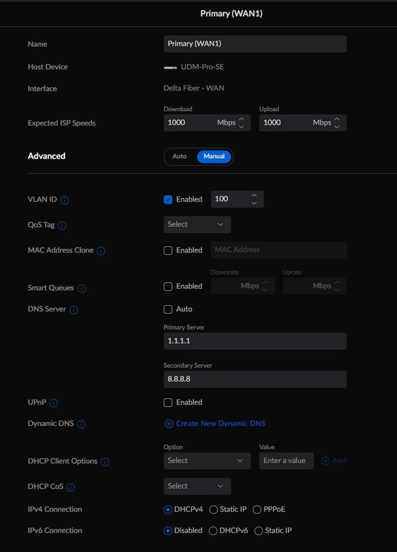

Is er hier iemand anders die een USG achter een XS-010X-Q heeft ? Dit zijn mijn instellingen:
Afbeeldingslocatie: https://tweakers.net/i/AF5nDL-b6Xwcgq3K3Hz3uEfvU6w=/x800/filters:strip_exif()/f/image/aDOUno5UkDsv9Ct0PjB9ZKo1.png?f=fotoalbum_large
Poort staat op auto negotiation..
Als ik in de USG naar de counters kijk op de interface eth2.100 zie ik alleen TX pakketjes, er komt niets terug...
  • sderuiter
  • Laatst online: 27-10 10:43
Afbeeldingslocatie: https://tweakers.net/i/qkmKHa8NiyvNXgXEuErZg0o75No=/x800/filters:strip_icc():strip_exif()/f/image/XgqZnnMfoEUPtBLVFZF8Syzd.jpg?f=fotoalbum_large
Dit lijkt goed te staan. Nog geen DHCP lease van Delta.

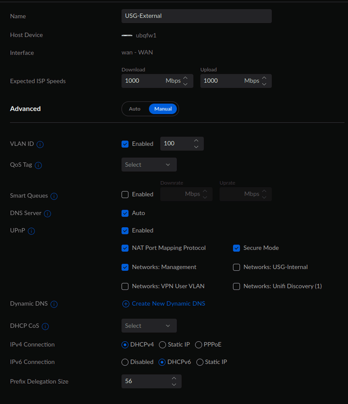

  • Dutchess_Nicole
  • Laatst online: 29-11 13:42
jambo schreef op vrijdag 29 september 2023 @ 08:54:
Ondertussen heeft onze topper @R3D de firmware geupdate naar BOCK21, echter nog steeds geen DHCP lease..
Afbeeldingslocatie: https://tweakers.net/i/iDrKAPgajs2_uddSB5WDNdeaoGE=/x800/filters:strip_exif()/f/image/HSlxdLoiTWSy2bInVNAgCY4m.png?f=fotoalbum_large
Dit is wat ik momenteel heb draaien. De UI ziet er iets anders uit, dus misschien is er een versieverschil ergens in de controller waar we rekening mee moeten houden?
Volgens mij lijkt het wel op elkaar, echter heb ik uPnp uitstaan, waardoor ik al die opties mis die er onder staan..
Mijn controller versie is 7.5.174, USG versie is 4.4.57 wat de laatste is..
Qua daadwerkelijke settings zie ik inderdaad niks vreemds, dit zou zo moeten werken.
Mijn versies: USG Pro 4 4.4.57 en Unifi Controller Network 7.4.162 dus dat ontloopt elkaar niet veel.

Yes, VLAN100 op de juiste WAN Interface. Maar momenteel nog geen IP.
Afbeeldingslocatie: https://tweakers.net/i/tMHLng_FPe3tm0AZSvBa1Rosph4=/x800/filters:strip_icc():strip_exif()/f/image/N4RN1e11GmMByaKdMN2APc9g.jpg?f=fotoalbum_large
