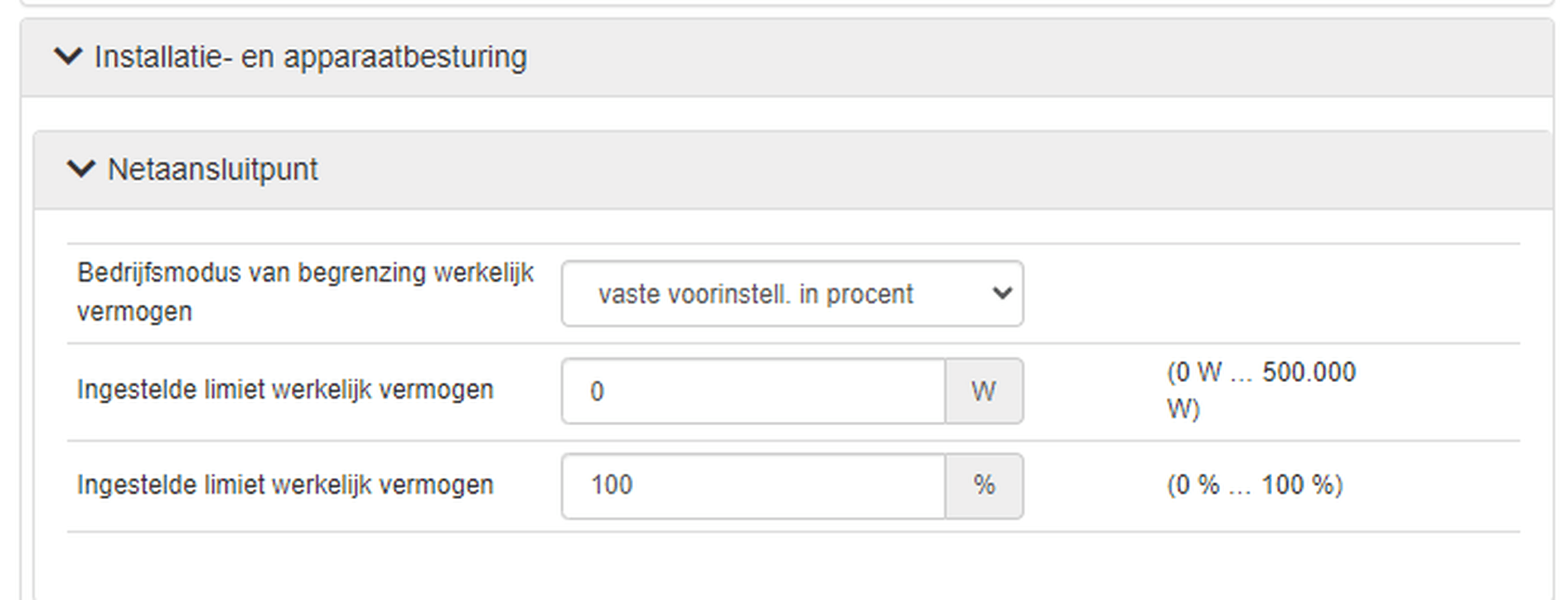

AUijtdehaag schreef op zaterdag 22 juli 2023 @ 13:30:
Limit slider 0-100%
Omdat er vaker vragen komen via DM over het instellen van terug geleverd vermogen te beperken met een dynamisch kontrakt of zonnepaneel boete, hier een uitleg over de instellingen.
Eventueel via home assistant modbus.yaml kan je het vermogen aanpassen:
https://github.com/fonske..._yaml/modbus_tcp_sma.yaml
Je dient in de omvormer "externe voorsinstelling" te kiezen en dan kan je regelen
Uiteraard moet modbus tcp/ip ook aangezet worden
(als installateur inloggen in de omvormer zelf of als gebruiker via EnnexOS, zie overige tips)
inloggen als installateur
Installatie- en apparaatbesturing
Configur.werk.vermogen
Bedr.mod. voorinstel. act. vermogen
externe voorinstelling
Via de installatiewizard kan je ook deze instelling doen meen ik me te herinneren.
Wil je hem volledig ontkoppeld van het grid en output op 0 watt, kjik dan hier.
Edit: ik kwam erachter als je een Home Manager 2.0 hebt, de modbus uitlezing wel werkt, maar de powerslider 0-100% individueel niet.
Schijjnbaar kan je de omvormer(s) regelen met de HM2.0. Ik heb dit nog niet werkend gekregen via modbus (device 1 voor de HM).
Edit2: De terugkoppeling op 41255 geeft een rare waarde? Kijk dan eens naar welke landsnorm staat ingesteld:
Netbewaking
Landnorm
[NL] NEN-EN50438:2013, werkt hier prima mee.

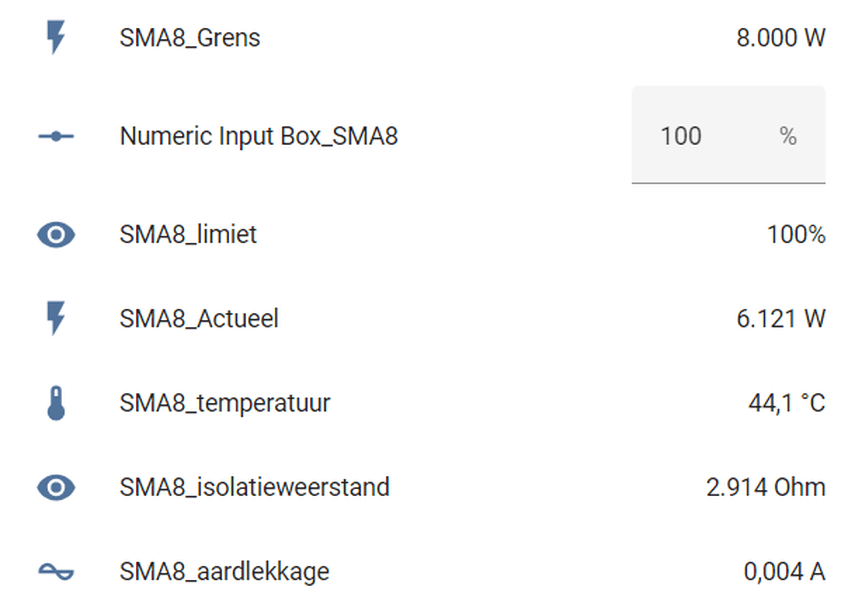

# Modbus communication for SMA TriPower 8.0 ZW
  - type: tcp
    host: 192.168.xxx.xxx
    port: 502
    delay: 5
    message_wait_milliseconds: 600
    timeout: 5
    sensors:
    ##input
      - name: SMA8_Actueel
        unique_id: id_SMA8_Actueel
        unit_of_measurement: W
        slave: 3
        address: 30775
        input_type: input
        data_type: int32
        min_value: 0
        device_class: power
        state_class: measurement
      - name: SMA8_Grens
        unique_id: id_SMA8_Grens
        slave: 3
        address: 31405
        input_type: input
        data_type: int32
        min_value: 0
        device_class: power
      - name: SMA8_temperatuur
        unique_id: id_SMA8_temperatuur
        unit_of_measurement: °C
        slave: 3
        address: 30953
        input_type: input
        scale: 0.1
        precision: 1
        data_type: int32
        min_value: 0
        device_class: temperature
      - name: SMA8_isolatieweerstand
        unique_id: id_SMA8_isolatieweerstand
        unit_of_measurement: Ohm
        slave: 3
        address: 30225
        input_type: input
        scale: 0.001
        precision: 0
        data_type: int32
        min_value: 0
      - name: SMA8_aardlekkage
        unique_id: id_SMA8_aardlekkage
        unit_of_measurement: A
        slave: 3
        address: 31247
        input_type: input
        scale: 0.001
        precision: 3
        data_type: int32
        min_value: 0
        device_class: current
    ##holding
      - name: SMA8_limiet
        unique_id: id_SMA8_limiet
        unit_of_measurement: "%"
        slave: 3
        address: 41255
        input_type: holding
        data_type: int16
        min_value: 0
        scale: 0.01
        precision: 0
Automatisering
alias: SMA8_Limiet
description: Limiet instellen SMA TriPower ZW
trigger:
  - platform: state
    entity_id:
      - input_number.numeric_input_box_sma8
condition: []
action:
  - data:
      address: 41255
      slave: 3
      hub: sma8_modbus
      value: "{{ (states.input_number.numeric_input_box_sma8.state) | float * 100  }}"
    action: modbus.write_register
mode: single
trace:
  stored_traces: 30
Afbeeldingslocatie: https://tweakers.net/i/rcoA7KW1J-wXxDqzU6TKn177rc8=/full-fit-in/4000x4000/filters:no_upscale():fill(white):strip_exif()/f/image/k2Un4swIQ3KVKYBKOot5sltQ.png?f=user_large
Afbeeldingslocatie: https://tweakers.net/i/220cX3D3oGuhpBGDyT-SlyDJXqY=/full-fit-in/4000x4000/filters:no_upscale():fill(white):strip_exif()/f/image/lWxaON408UwzyHvFYSeiPSjL.png?f=user_large

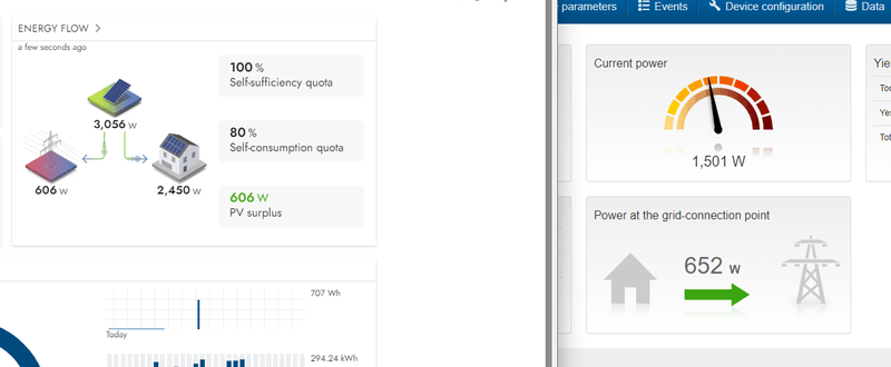

Nog iemand last van in de Energy App van SMA?
sinds een paar dagen toont de app het live overview van de flows niet meer.
In de Sunny portal zie ik alles wel mooi staan.
Heb de app (android) al es afgemeld (geen verbetering) uninstalled (ook geen verbetering)
Historiek en grafieken van opwekking, verbruik, laadpaalbediening werken allemaal prima. Enkel het live beeld lukt niet.
Edit: op de ipad is de live flow ook weg.

systeem doet toch heel raar. Als ik in de sunny portal ga kijken dan rapporteert het dubbele yields, zowel voor opbrengst als actueel verbruik, behalve voor de injectie. Daarnet op een zonnig moment zag ik 7000+ opwekking met een Sunnyboy 3.6, vind ik toch héél efficiënt 8)7
rechts is directe interface op de omvormer, links is sunnyportal.
De app is ondertussen ook terug online en rapporteert ook de dubbele waardes.
Afbeeldingslocatie: https://tweakers.net/i/FiJUxJwoedqftaABi3cHbB-sSXY=/800x/filters:strip_exif()/f/image/myaLjSAoMjG7TKFIyAkpXcKs.png?f=fotoalbum_large

@Tomski vandaag heb ik geen rare dingen gezien in de SMA Energy app. Dus geen idee wat er mis gaat bij jou. Ik neem aan dat je technisch niets verandert hebt incl groepenkast?
  • Tomski
  • Registratie: December 2022
  • Laatst online: 26-01 12:20
Franciesco schreef op zaterdag 28 september 2024 @ 19:41:
nee, helemaal niets veranderd.
Vandaag is alles weer normaal. Extreem raar. Van helemaal niks naar het dubbel en dan weer normaal. Precies of de app wou een inhaalbeweging maken naar wat ik normaal op een dag produceer 8)7

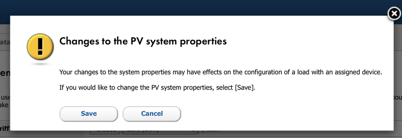

Helaas betekent dat ook dat ik álle andere stukjes moet doorsturen (vele tientallen anderen), wat het heel onpraktisch maakt.
Helaas is dat via curl sturen niet genoeg, want … er is een bevestigingsdialog:

Die dialoog bevestigen verstuurt niets, maar triggert het aanpassen van de eerder doorgestuurde form.
Dus: goed idee, helaas onhaalbaar omdat de site zo slecht gebouwd is. :'(
  • remcoXP
  • Laatst online: 17:17
Ik heb de waarden in home assistant.
Echter kan ik mijn grenswaarde niet zien mogelijk zit er iets scheef in mijn configuratie van de SMA. alleen als ik daarop inlog zie ik niet exact de settings en opties die jij ziet.
ik heb een export gemaakt van mijn config, kan iemand mij vertellen wat ik hier misschien fout heb zitten?

AUijtdehaag schreef op zaterdag 18 mei 2024 @ 11:49:
@Strontvlieg
Je kan hem wel naar 0 krijgen en het grid relais gaat dan open.
Dan moet je de SMA anders instellen zie de plaatjes.

remcoXP schreef op zondag 6 oktober 2024 @ 11:57:
Met deze yaml in HA kun je de omvormer met slider besturen hoeveel power hij mag leveren? Ik snap hem niet helemaal. Hoor graag van je.

  • remcoXP
dat klopt dit is de output van mijn sma settings.
mogelijk is het deze setting die het dichts in de buurt komt?
Afbeeldingslocatie: https://tweakers.net/i/EBMrDyX2oaZSyovIdS2PDXjaCzY=/full-fit-in/4000x4000/filters:no_upscale():fill(white):strip_exif()/f/image/805UK8WfyRhpo31FKohJct7E.png?f=user_large
en bij mij nu momenteel uit staan.

@remcoXP : Als je de hele grote lap code even tussen quote tags plaatst, bespaar je je medetweakers een hoop scrollwerk. ;)
  • remcoXP
ben dus in staat om met de slider te beperken.
alleen de sensoren limiet/grens blijven altijd op 0% of 0W staan

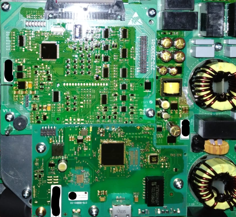

  • smaHomeAssis
  • Registratie: Oktober 2024
  • Laatst online: 11-10-2024

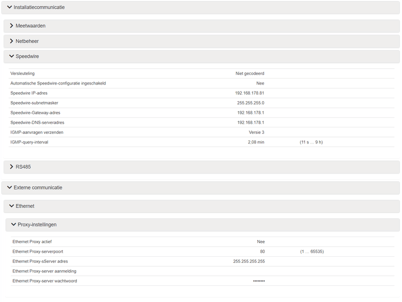

Nou uuhm, ik probeerde dus ook op mijn sunnyboy omvormer interface het nodige in te stellen.
Laat het niet onder stoelen of banken steken maar ik heb niet goed opgelet en mij effectief buitengesloten. 8)7
Wifi, was al uit en nu heb ik vanmiddag in onnodige haast de "speedwire" uitgezet in de interface.
Tadaa, geen ethernet meer maar ook geen toegang meer dus.... :| :| :|
Iemand enig idee of er uberhaupt een reset-knop op de sma omvormers zit?
Ik vrees dat het een nieuwe firmware chip wordt of bord, wellicht via de SMA support.....
Model: sunnyboy 5.0 1 fase.
Hulp...... :/

@smaHomeAssis - als ik me goed herinner heeft wifi twee "kanten".
Een wifi-AP kant en een wifi-client kant. Heb je beide "kanten" uitgezet?

Via een netwerkkabel kun je inloggen als installateur en misschien heb je ook nog een grid gard code nodig om de instellingen te wijzigen. Ik heb zo eens de wifi herstelt die uitgeschakeld was.
  • smaHomeAssis
Heb beiden al geprobeerd.
De interne wifi was lang geleden uitgezet, waarom wifi broadcasten als je ethernet betrouwbaar is....
Normaal pakt hij een dhcp op, daar is een reservering op, dus hij kreeg altijd het zelfde wachtwoord.
Direct met laptop op de kabel in de 169.254~ range volgens handleiding, niets.
Ik vrees dat ik hem qua connectiviteit en monitoring gebrikt heb. Op de interne printplaat zie ik ook geen jumper of reset knopjes om naar een default setting te gaan helaas.
  • Jojan265
  • Registratie: Februari 2022
  • Laatst online: 22:04
smaHomeAssis schreef op donderdag 10 oktober 2024 @ 23:01:
Heb je web connect ook uitgeschakeld dan? Anders zou je nog via Sunny Portal de instellingen weer terug kunnen zetten (wel is hiervoor een installateur account noodzakelijk).
LG-HM071MR-U44 / SWW Hewalex PCWU 3.0 / PV SMA + Jinko 14 kWp / Kia e-Niro
  • smaHomeAssis
Jojan265 schreef op donderdag 10 oktober 2024 @ 23:04:
Ja blijkbaar wel, er is totaal geen verkeer meer, dus ook niet met de sunny portal.

smaHomeAssis schreef op vrijdag 11 oktober 2024 @ 13:56:
Maar hoe kun je ethernet uitschakelen dan? Dit zijn bij mij de instellingen voor de communicatie. Ik zie niet dat ik het kan uitschakelen. Wel natuurlijk IP adressen veranderen.
Afbeeldingslocatie: https://tweakers.net/i/7cTQ_Jm9hTKRh0GdCu4mAEr5A3k=/800x/filters:strip_exif()/f/image/dEg3SmwBXCHrwt3flru5auiY.png?f=fotoalbum_large

Das bij mij ook zo - alleen wlan kan ik uit- en in-schakelen.
Waaronder iets dat heet soft-access-point.
Ik kan van speedwire wel automatische configuratie uit- en in-schakelen.
Maar weet niet wat er gebeurd als je die uit-schakeld en geen IP adres invult.
Mocht dat al kunnen... ik ga het in ieder geval niet proberen... ;)

Uit is ook echt uit helaas. Nog even in de behuizing gekeken, wel uitkijken met de dikke transistors uiteraard.
Hier is nergens een jumper of knop te bekennen, rs-485 of een speciale connecter daarmee zou hij wel geflashed kunnen worden maar ja zie maar aan dat materiaal te komen.

  • Devke
  • Laatst online: 03:37
Devke
smaHomeAssis schreef op vrijdag 11 oktober 2024 @ 20:31:
Gebeld met een SMA dealer?
Misschien heb je hier nog iets aan https://www.sma-benelux.c...g/communicatie-herstellen

@smaHomeAssis - heb je al eens een IP scanner gedraaid?
Bijvoorbeeld deze: https://www.advanced-ip-scanner.com/nl/download/
En dan scannen op 192.168.0.0/16 en 169.254.0.0/16 - duurt wel even... :+
Marstek Venus 3 - V150 | CT003 P1 - V122 | Homey Pro 2023 - V13.4.0 | SMA SB 1.5 - SB 4.0 - SHM20 | 6,83 kWp
  • Wim Leers
  • Laatst online: 03-11 09:41
Kabel in inverter en laptop. Met je laptop surfen naar http://169.254.12.3, opgelost.
Bron: https://github.com/wimlee...9ac782c1e55f37e621a98ab23

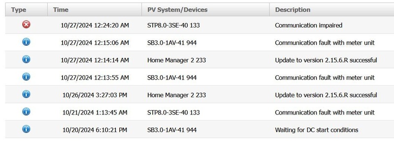

Vandaag toevallig gezien dat 1 van mijn omvormers óf geen communicatie meer heeft, ófwel de inverter in zijn gehele niet meer werkt.
Het lijkt erop dat dit met een update van de home manager 2.0 te maken heeft, deze is zowel gisteren als vandaag naar versie 2.15.6.R bijgewerkt.
Mijn SB3.0 werkt nog wel maar mijn STP8.0 blijkbaar niet meer. (ben pas over een paar dagen thuis en kan dit niet vanaf de noordzee controleren)
Afbeeldingslocatie: https://tweakers.net/i/fBLP26ddnY9rxBihgqUfu4molH8=/800x/filters:strip_icc():strip_exif()/f/image/An29mf4Vw2DYFfVLEFWwKyxI.jpg?f=fotoalbum_large
Hebben meer mensen hier last van? Ik ben tot nu toe 1 ander persoon gevonden in Duitsland die een vergelijkbaar iets had maar dan een dag eerder: https://www.photovoltaikf...icher-nicht-mehr-geladen/

MzKzM73 schreef op zondag 27 oktober 2024 @ 21:22:
Bij mij een vergelijkbare situatie - via SHM2 lijkt het alsof er sinds afgelopen donderdag geen opbrengst meer is. Als ik via HASS kijk is er niks aan de hand en zijn de omvormers gewoon in bedrijf.
