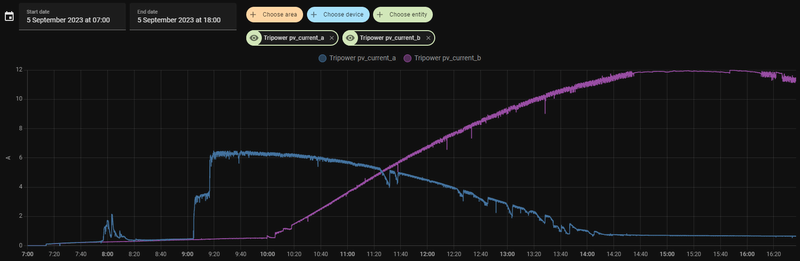

Mijn panelen leveren max 13,5A en veel Chinese omvormers lusten 13A, maar de SMA piekt op 12A. Helaas al vaak gezien als de zon door de bewolking komt, maar dan topt mijn omvormer sowieso al af op 6kW aan de AC-zijde. Voor zover ik weet, zakt de spanning bij hoge celtemperauren, maar de stroom blijft toch wel gelijk? Dat zou dan betekenen dat bij een mooie warme dag zonder schaduw de efficiëntie van de panelen vermindert door lagere spanning en dat aan de DC-zijde ook nog wordt afgetopt op stroomsterkte.

Laat eens wat grafiekjes zien. Bv van 3 juni of 19 april (dat waren voor mij namelijk zeer mooie dagen met alleen maar zon).
Op 3 juni meet ik namelijk "maar" maximaal 6,77 Ampere per fase. Ik heb 12 op Oost en 12 op West liggen.
Wanneer het "wolkjes" dag is, dan toppen veel omvormers af, echter daar zit niet je verlies.
Ter info: ik heb een 5kW TriPower met 2x12x360 op Oost/West (zie _Arthur in "Het grote SMA topic")

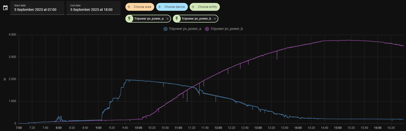

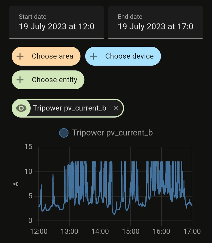

_Arthur schreef op zaterdag 22 juli 2023 @ 21:03:
De set heb ik pas sinds juli dit jaar, dus geen grafieken van dit dagen. Ik heb 10x 415 op Noordoost en 11x 415 op Zuidwest.
Op 19 juli piekt de string op Zuidwest steeds op 12A.
Afbeeldingslocatie: https://tweakers.net/i/9aXNyUL3HJ8n7P5nIZn8KUpE-uE=/x800/filters:strip_exif()/f/image/wMWNt0R4m6BxoDQO8dwyCeRR.png?f=fotoalbum_large
Edit: stroomsterkte aangepast in mijn vorige post. Gaat om de DC-zijde, dus echt de panelen zelf.
[ Voor 4% gewijzigd door timovd op 22-07-2023 21:15 ]

timovd schreef op zaterdag 22 juli 2023 @ 21:13:
Wolkjesdag :) Bij mij niet veel anders met mijn 5kW op de 19e.

Gisteren kwam ik erachter dat het output vermogen van mijn Tripower 5.0 wordt ''geblokkeerd''
Als ik naar de mppt trackers kijk, wordt er tussen die 2 ook met vermogen gespeeld. Wanneer mppt 1 rond de 1800 watt zit, heeft mppt 2 0 watt. Wanneer er dan bewolking is, dan heeft mppt 1 bijv. 1000 watt en mppt 2 300 watt.
Alles wordt afgetopt rond de 1800/1900 watt. Terwijl er sochtends eerst nog wel wattages daarboven worden gehaald. zie foto's. Opstelling is mppt 1 zuid 3575 Wp en mppt 2 west 1625 Wp. Totaal 5200 Wp. Heeft iemand een idee wat dit kan zijn?

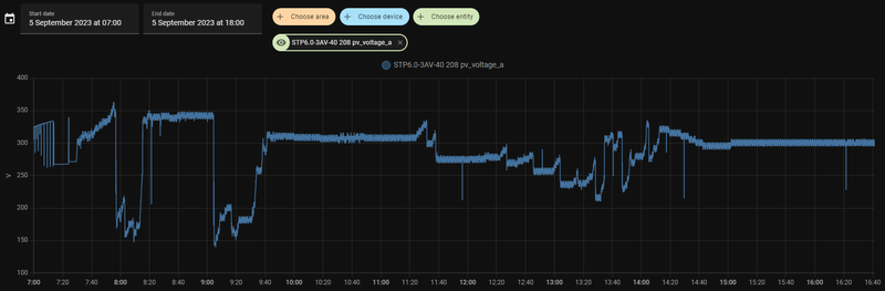

@Herkz
Vandaag (vanmiddag) weer dat gedrag gezien in je grafana.
Ik zou eens proberen dingen gaan uit te sluiten zoals:
- De string van ingang A, op ingang B zetten en de string van B eens afgekoppeld laten en dan kijken of het verbetering brengt.
Ik zie heel vaak ingang A naar 0V of bijna 0V gaan als het optreedt
Wellicht heb je dat niet als het op ingang B zit.
Nu lijkt je ingang B te reageren als ingang A kuren krijgt
Maw, gewoon ff wat proberen.

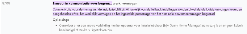

  • AUijtdehaag
AUijtdehaag
@_Arthur
Ik zie wel een netoverspanning (spotwaarde) in de logging, maar in grafana gaat hij door inderdaad.
Zal wel een waarschuwing zijn wellicht.
De timeouts van de begrenzing zou kunnen komen van de limit begrenzing via modbus tcp/ip in HA
Leuk speelgoed he?... 8)

Ik heb als proef in onze Loxone installatie via modbus TCP een SMA tripower 8.0 verbonden. Ik kan netjes de adressen uitlezen die ik wil, maar zodra ik adres 40016 wil beschrijven krijg ik een foutcode 8708 te zien in de omvormer.
Als ik de foutcode op de website van SMA uitlees, word ik er zelf weinig slimmer/beter van, oftewel ik kom geen stap verder. Kan iemand misschien hinten van ik fout doe?
Hier de instellingen voor mijn modbusserver om het adres te beschrijven:
IO-adres: 40016
Opdracht: Preset single register
Data-type: 16-bit signed integer
16-bit register
  • AUijtdehaag
AUijtdehaag
@Lt-Crash
Je moet de configuratie ook nog aanpassen. Zie fotos
AUijtdehaag in "Voorkomen dat zonnepanelen terugleveren"
Als installateur de installatiewizard starten in de webinterface kom je ook bij die instelling.
Tabje 5 (uit mijn hoofd dus kan fout zijn)
[ Voor 8% gewijzigd door AUijtdehaag op 21-08-2023 10:09 ]

  • Laatst online: 11:40
timovd
Voorsprong door techniek
Stroom:
Afbeeldingslocatie: https://tweakers.net/i/9f9zYPBNNhcMUsUaUJxsJNKL3MU=/800x/filters:strip_exif()/f/image/l2OmrrF7U1W59lz0SbDRWNVj.png?f=fotoalbum_large
Vermogen:
Afbeeldingslocatie: https://tweakers.net/i/5zK9HolOrv6856ZOm8FlPriTHEA=/800x/filters:strip_exif()/f/image/w8Q0gefReCWjVUFBNorfRhCs.png?f=fotoalbum_large
Spanning string A (Noordoost):
Afbeeldingslocatie: https://tweakers.net/i/AXItCJtyAIaOa9qCJinmxexL40k=/800x/filters:strip_exif()/f/image/rg2MXjHMtdkSeoXIAacdbG2F.png?f=fotoalbum_large
Afbeeldingslocatie: https://tweakers.net/i/WIiyJnMvmHAnDtyg5H93D_vmSsI=/full-fit-in/4000x4000/filters:no_upscale():fill(white):strip_exif()/f/image/WqFTdc777MMsoyALMygSBXkB.png?f=user_large
Members only:
Is aan de hand van deze foto's/grafieken te zien of mijn systeem goed werkt? ShadeFix staat aan (standaard setting). String A is Noordoost (ca 45 graden t.o.v. Noord) en heeft wat schaduw. De helling is ca 45 graden. Waarom loopt de stroom (A) rond de piek veel vloeiender dan in de ochtend bij (string B )?
De rookafvoer van de buren is van de houtkachel, maar die gebruiken ze niet. Ik wil ze wel helpen met het verwijderen. Mijn schoorsteen heb ik zelf ook verwijderd.
  • _Arthur
  • Laatst online: 10:38
_Arthur
blub
Te weinig panelen die zon krijgen waardoor je TriPower niet opstart. Pas rond 09:03 liggen er net genoeg om te starten en om 09:18 liggen ze allemaal in de zon zo te zien.

  • Ronald
  • Laatst online: 12:43
Beide strings van het systeem van @timovd zijn gewoon 7:15 gestart.
Tussen 8:00 en 8:15 is schaduw management te zien op NO
Daarna is een verhoogde string spanning te zien. Dat is waarschijnlijk omdat een aantal panelen zon zien, maar onderbelast worden door blokkade door panelen in schaduw. 3 fase omvormers hebben een stevige minimum Vmpp.
Te controleren door @timovd hoeveel panelen schaduw zien van 8:20 tot 9:00
  • timovd
timovd
Dank @Ronald ! Dat zal ik binnenkort eens moeten bekijken. Hooguit het paneel linksonder krijgt schaduw (samen met linksboven). Dus maximaal 2 van de 10 panelen op Noordoost krijgen schaduw.
Het zijn Jinko's met 31,85V(mp) bij een temperatuur van 25°C.
  • Ronald
@timovd string spanning geeft indicatie dat er 4 a 5 in de zon zijn net na 9 uur. Daarna gaan panelen in stukjes de zon in tot je stabiel wordt op ruim 300V
Dus even goed kijken wat er gebeurt. String spanning moet ruwweg 10V per paneel strip in zon zijn
  • timovd
timovd
@Ronald Niet de hele tijd kunnen kijken, maar een paar constateringen:
In de ochtend, bij het opstarten, heeft de bovenste rij van 4 panelen geen schaduw. De (6) panelen er onder krijgen schaduw van de bomen tientallen meters verderop. Ik neem aan dat dit verklaart waarom na 8u en na 9u de spanning zakt naar ca 150V. Volgens mij is dat best netjes.
Members only:
Als de zon hoger en zuidelijker gaat, krijgt het linker paneel op de bovenste rij last van schaduw. ShadeFix en/of de bypass diodes doen daar het werk. Dit is pas ná 11uur (begin september). Vermoedelijk zijn dit de pieken/dalen vanaf 11.30 in de spanningsgrafiek van string A.
Behalve de kettingzaag pakken valt er geen winst meer te behalen, neem ik aan? Bij het bestellen had ik nog nagedacht over een optimiser op het paneel linksboven (krijgt schaduw van de schoorsteen), maar dat gaat volgens mij (bijna) niets opleveren.
[ Voor 18% gewijzigd door timovd op 06-09-2023 11:25 . Reden: Plaatje ]
  • Ronald
Voor harde (schoorsteen, ventilatie - dus scherp omlijnde nabije) objecten doet een optimizer weinig. De rest opbrengst van dat paneel(deel) is minimaal…
Het hangt werk samen met voldoende overgebleven panelen, dat is bij tripower 5kW 140-150V zo uit hoofd, dus een stuk of 5.
Optimizers voor bomen werken beter. Die schaduw is minder donker… maar je gaat heel snel naar een groot deel of alle panelen… dus kostbaar voor beperkte extra opbrengst… ze maken nog steeds geen zon van schaduw.
  • dennisfr
