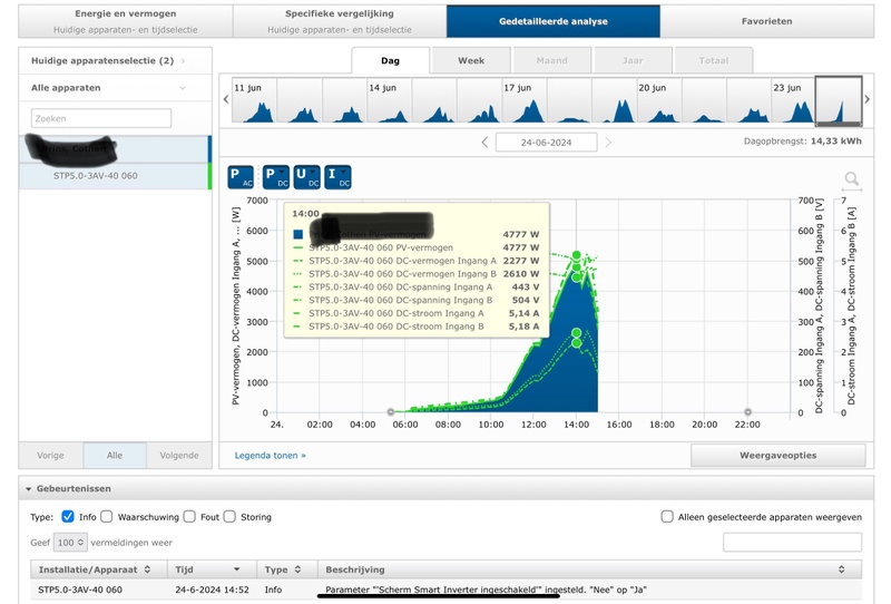

  • GPSMuis
  • Laatst online: 19-09 10:09
SMA pro package aangezet:
Afbeeldingslocatie: https://tweakers.net/i/Hwwr5sd-THXqvf8EcaoheInUlM8=/800x/filters:strip_icc():strip_exif()/f/image/ycHRiutA94XGjloarsh0xCr0.jpg?f=fotoalbum_large
Geeft leuke extra info boven die je in de app standaard hebt. Uitlezing nu ook elke 5 minuten ipv 15 minuten volgens de beschrijving.
[ Voor 140% gewijzigd door GPSMuis op 24-06-2024 15:13 ]

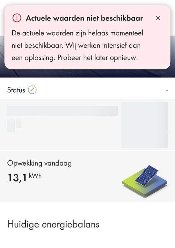

Ik heb nu al weken deze foutmelding in de SMA Energy app.
Zijn er meer mensen met dit probleem?

Verder kijken bij events en ik zie "Parameter Set active power limit set successfully", zonder waarde of event bron. Als ik kijk naar vermogen is limit = 40%. Ik heb dit zelf NIET gedaan.
Ik weet dat er beveiligingen in zitten waardoor het ding automatisch terugregelt, maar volgens mij naar 50% en niet 40%. Maar weet ik niet zeker, vandaar deze post.
Vraag:
Heeft iemand iets dergelijks al eens meegemaakt: active power limit parameter zomaar ingesteld maar niet zichtbaar welke trigger. Mijn handmatige aanpassing staat wel duidelijk gelogged met naam en tijd.
Ik kan uiteraard een Homey script maken waarmee ik afhankelijk van div parameters terugregel of opregel. Heeft iemand al een Homey script hiervoor op basis van Price_per_Hour?

Chickendorp schreef op woensdag 26 juni 2024 @ 13:35:
Ja, sinds enkele weken. Ook zie ik in de app alleen nog maar de productie van de laatst geïnstalleerde panelen, niet meer die van de installatie die een jaar ouder is. De productie volgens de app is de helft van de productie volgens slimmemeterportal en tibber.
Bovendien zie ik in de tibber-app niet meer hoeveel van de productie direct wordt verbruikt, dat stond er voorheen wel bij.
Edit: dat laatste is opgelost door de power up even los te koppelen (met dank aan een tip elders)
[ Voor 5% gewijzigd door marana op 03-07-2024 23:02 ]

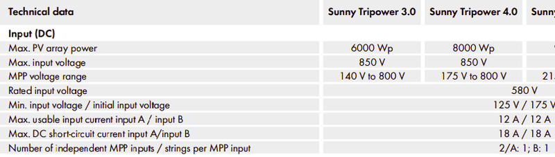

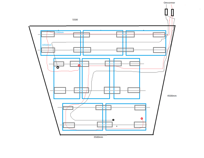

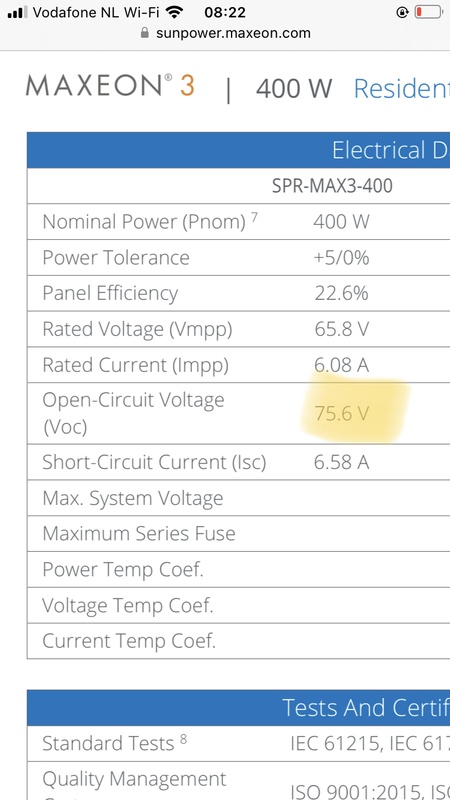

Weer een vraag van mij voor het plaatsen van panelen op een Plat Noord (330graden) dak.
Het gaat om een platdak van de carport, achter het huis. Er kunnen 8 panelen op met een hellingshoek van 5 graden, ik wil er graag Sunpowers 400wp panelen op leggen van 65,8V /stuk dus 526V totaal
Echter als ik deze configuratie invul in Sunny Designweb en als omvormer een SB2.5 aanklik, dan wil hij graag dat ik 2 strings van 4 panelen maak, omdat anders de max PV spanning te hoog zou zijn. De SB2.5 heeft een max input voltage van 600V
Maar de Max spanning van de panelen is toch 526V? Dat zou dan toch prima moeten passen?
Ik heb zelf nagenoeg dezelfde set liggen (dus 8 x sunpower 4000wp in combinatie met een SB2,5 omvormer op ZW en dat vormt geen enkel probleem
Wat doe ik fout/begrijp ik niet?
En zou een SB 2,5 niet teveel zijn? Zou ik met deze oriëntatie niet liever een 2.0 of zelfs een 1,5 omvormer nemen?

@timpel_800
De Vmpp is 65.8 V maar de Voc is 75.6 V
Voc is de onbelaste spanning voor en na het opwekken.
Dan kom je voor het opstarten boven de 600V uit. Sunnydesignweb kijkt volgens mij bij -10c ook dus gaat ruim vanuit die grenswaarde.
Als je modbus tcp zou uitlezen en in grafana zet dan kun je die waarde ook zien.
Afbeeldingslocatie: https://tweakers.net/i/oldgg7Bw_4MMe1URyWDyolz6Ryw=/x800/filters:strip_icc():strip_exif()/f/image/QL2DWWct4OWHcy6eCNopBYw4.jpg?f=fotoalbum_large

Dankje @AUijtdehaag Ik zit dus met de foute waardes te rekenen.
Maar als het dus geen -10 is, zou het eigenlijk geen probleem moeten zijn?

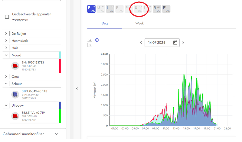

Nog even over dat loggen. Ik kan natuurlijk in Sunny Portal Ennexos kijken, maar itt tot mijn tripowers, waar ik de DC spanning kan uitlezen in Analyse Pro, kan dit bij de 1 fase SB omvormers niet. Ik kan de U DC niet aanklikken (zijn lichtgrijs). Ik selecteer daarbij zowel de naam van de installatie en de omvormer.
Afbeeldingslocatie: https://tweakers.net/i/p-RrTEgmFojKQbW7EY1AlsMGDwU=/800x/filters:strip_exif()/f/image/Lnr2Ud0cQIsYGNx1xqXcaW6m.png?f=fotoalbum_large

  • RobinDH1
  • Registratie: September 2014
wheli schreef op zondag 14 juli 2024 @ 19:45:
Heb je alleen een energy+ abonnement afgesloten of ook meters gekocht? :+
Met de P1 meter zou je negatief/groene waarden moeten kunnen lezen. Met een kwh meter van hen die je op je zonnepanelen aansluit hoor je de opbrengst van de panelen te kunnen zien. Met het + abo kan je de dat van die 2 combineren en zien hoeveel zonne-energie je live verbruikt hebt.
Wat zie je op je energiemeter in de meterkast als je door de waardes heen bladert?
Goede vraag, maar uiteraard heb ik de P1 meter zonder enig probleem in gebruik sinds eind januari. Ik heb sindsdien inderdaad toegang tot de basismogelijkheden: meterwaarden (injectie/afname) en gasverbruik. Heb een kWh meter liggen welke ik nog op de laadpaal wil installeren. Ik ging ervan uit dat voor de zonnepanelen de link met SMA voldoende zou zijn, maar volgens wat ik uit jouw bericht begrijp hoort hier dus ook een kWh meter tussen geplaatst te worden?
Ook ben ik de watermeter aan het overwegen en volg de plug-in batterij (maar België), vandaar dat ik dus energy+ heb afgesloten. Ik heb dus ook meteen toegang tot het sluipverbruik en de spanning op onze fase, echter de eigen opwek (lichtblauw) komt er niet door, daar de SMA meter (hoewel ik ingelogd ben) offline weergeeft.
Het Homewizard probleem is hier misschien wat offtopic. Het SMA probleem met de app die geen gelinkte installatie weergeeft met dezelfde login als in de browser waar deze wel uit te lezen is ligt volgens mij aan de basis hiervan.

  • RobinDH1
timpel_800 schreef op zondag 14 juli 2024 @ 19:09:
@RobinDH1 Kun je een foto maken van het typeplaatje van de omvormer of meer duidelijkheid geven over welke SMA omvormer 2.0 je hebt?
Ik kan morgen zeker en vast een foto plaatsen van het typeplaatje. Volgens factuur is het deze: SMA Sunny Boy SB2,0kW
Bedankt voor het meedenken in ieder geval. Is SMA als particulier te bereiken of moet alles via de door hen erkende installateur?

  • RobinDH1
timpel_800 schreef op zondag 14 juli 2024 @ 21:22:
Als je kan inloggen online op je sma moet je ook de app kunnen zien. Waarop Log je precies online in? Welke site?
Sunnyportal.com, en de SMA Energy App (door de installateur zelf aangeraden). Het gaat, volgens sunnyportal.com, over een Sunny Boy 2.0 1VL-40.

computeraar
timpel_800 schreef op zondag 14 juli 2024 @ 21:08:
Hmm apart, ik gebruik een eigen logging oplossing en daarin heb ik wel waardes voor DC voltage.
Dus het zou moeten kunnen.

  • timpel_800
  • Registratie: Maart 2022
  • Laatst online: 09:19
Als ik direct inlog op de omvormer van smaXXXXX.local kan ik de waardes ook zien. Ze worden dus op een een of andere manier niet doorgegeven. Ik heb een ticket aangemaakt bij SMA.
Ik monitor 4 Sunny Boy systemen en ik kan bij geen van die de waardes zien in SP.
Ik monitor ook 2 Tripower systemen, daarbij kan ik de waardes wel zien.

  • RobinDH1
timpel_800 schreef op maandag 15 juli 2024 @ 05:53:
Maar ik begrijp dan niet welke app je geen toegang tot hebt?
Ik heb geen toegang tot de data van de omvormer in de applicatie en nu dus ook niet in HomeWizard ondanks dat de link correct gemaakt is.
Ik heb wél toegang tot de data via de webbrowser, maar in de applicatie zegt hij geen installatie te kunnen vinden ondanks dat dit met dezelfde login is.

  • jobr
  • Laatst online: 26-07-2025
Bij mij lukt dit wel (inderdaad pas na omvormer selecteren). Ik zie dan bij selectie een groene streep achter de omvormer (wat ik bij jouw ook zie) en een select vinkje voor de omvormer.
Ik heb een SB3.0-1AV-41.

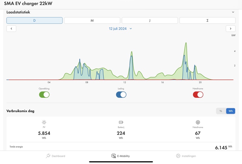

  • Franciesco
  • Laatst online: 10:28

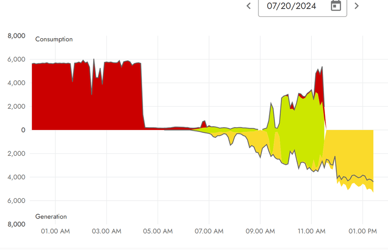

Al een tijd overwoog ik de SMA EV charger om de auto zoveel mogelijk PV opwek gebaseerd te kunnen laden. Inmiddels heb ik hem een paar dagen en tot nu toe tevreden. Hij werkt mooi samen met mijn SMA PV installatie door middel van de Home Manager 2.0 (die ik al had ivm een thuisbatterij).
Zoals bijvoorbeeld tijdens afgelopen “herfst-vrijdag”.
Afbeeldingslocatie: https://tweakers.net/i/k0ONsZUn9cNpUSCWsc8s25XT0No=/800x/filters:strip_icc():strip_exif()/f/image/KycxSmPmBTPY9XH1xiD7MOgo.jpg?f=fotoalbum_large
  • timpel_800
Hoe werkt dat nu precies? De omvormer stopt de DC direct in de auto zonder omzetverliezen? Of is het eigenlijk gewoon een laadpaal die samenwerkt met je SMA app?
Amber 65. Atlantic Explorer. 20.000Wp zonnepanelen. 48kWh/20kW Sigenergy thuisbatterij Kia Niro EV. Zappi Laadpaal. Bakkerij aan huis -> 40kW deckoven
  • Luit
Franciesco schreef op dinsdag 16 juli 2024 @ 22:04:
Als de blauwe lijn het vermogen van de laadpaal weergeeft had ik verwacht dat deze het vermogen van de panelen wel wat strakker zou volgen. Stond je auto de hele dag ingeplugd? Ter vergelijking, zo ziet de curve van mijn Zappi laadpaal eruit op een bewolkte dag (ook met een sma omvormer):

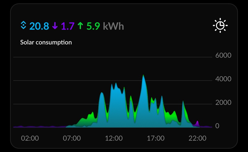

Afbeeldingslocatie: https://tweakers.net/i/ZNkMLMEs3-4S8ZijyJPbYNXk_io=/800x/filters:strip_icc():strip_exif()/f/image/GVkNl7Q8yXJm1fzK7UW30STd.jpg?f=fotoalbum_large
De auto stond niet de hele dag ingeplugd (pas vanaf een uur of 10:00 tot 18:00) maar je ziet wel dat vrijwel alle zonnestroom nuttig gebruikt wordt. Op een niet bewolkte dag is dit nog beter.
Misschien goed om even te checken of alles wel goed geconfigureerd is bij jou.
[ Voor 8% gewijzigd door Luit op 17-07-2024 08:11 ]

timpel_800 schreef op woensdag 17 juli 2024 @ 07:17:
Nee, het is een AC laadpaal. Maar werkt samen met de Home Manager en kan dus rekening houden met de PV opbrengst. Hij schakelt daarbij ook tussen 1 en 3 fasen.
  • Franciesco
Luit schreef op woensdag 17 juli 2024 @ 08:04:
Dat is grotendeels vertekening. Het was afgelopen vrijdag hier slecht en donker weer dus relatief weinig opbrengst (ondanks mijn niet kleine PV installatie). De momenten waarop de auto niet geladen werd was het overschot (PV opwek minus verbruik van de woning en laden thuisbatterij) beneden de 1,4kW (auto heeft minimaal 6A nodig om te laden). De grafiek toonde opwek en laden van de auto, niet het totale verbruik van de woning.
  • Franciesco
@Luit uit interesse: als jouw Zappi overschakelt tussen 1 fase en 3 fasen laden, stopt hij dan ook tijdelijk? De SMA lader stopt dan 2 minuten, naar verluid om mogelijk schade aan de onboard charger van de auto te voorkomen.
  • Luit
Franciesco schreef op woensdag 17 juli 2024 @ 11:06:
Klopt, ik geloof 30sec. Maar hij schakelt niet zo vaak heen en weer lijkt het. Op eco stand (100% zonnestroom) blijft hij vaak op 1 fase laden gedurende de hele dag. De panelen leveren maximaal 7200W.

Dre schreef op zondag 14 juli 2024 @ 16:57:
@timpel_800
Er wordt marge op marge genomen door SMA en andere leveranciers. Statistisch lijkt het me onwaarschijnlijk dat je 1000 W/m2 instraling op je panelen hebt en tegelijkertijd de celtemperatuur -9°C is.
Maar geef de fabrikant eens ongelijk dat ze extreem veel marge inbouwen om gezeur te voorkomen.
Op basis van ervaring en monitoring van verschillende systemen reken ik met Voc bij +10°C. Veel marge heb je dan niet, maar een omvormer gaat niet direct stuk (daar zit ook weer marge op marge ;)).
Ik ga het toch anders doen. Want ik heb de 8 panelen met 80V nu aangesloten op de SB 2,5 en dan geeft hij direct DC Overvoltage melding. Heb er dus nu even een paneel afgehaald en met 7 draait hij prima.
Maar heb op MP een mooie Tripower 3.0 gevonden en aangezien ik nog 5 Sunpowers 425 in de tuin heb staan had ik bedacht om er twee op de gevel te monteren. Past netjes.
Die kunnen dan op de 2e mppt.
Maar de panelen zijn dus
Vmmp = 70,4V
Voc 81,4V
MMP Voltage range van de Tripower 3.0: 140V - 800V.
Met twee panelen dus 162,8V. Moet mooi gaan denk ik?
Of moet je dan juist weer naar die Min Input voltage kijken?
Afbeeldingslocatie: https://tweakers.net/i/TW2zktlhqDX0_9Glnio7lgoQB8U=/800x/filters:strip_exif()/f/image/qnj8KdPP8NAjq4dUFGYU2RpS.png?f=fotoalbum_large
Paint Impressie

timpel_800 schreef op donderdag 18 juli 2024 @ 20:59:
Vmmp = 70,4V
Voc 81,4V
Paint Impressie
Interessant idee qua gebruik als gevelbekleding. Hoe zit dat met de vergunning, voorzie je daar nog obstakels? Mijn aanname is dat dit niet onder de reguliere plaatsing op daken valt.
  • timpel_800
Het zit niet aan de straatkant dus eigenlijk niemand die het ziet. Je schijnt er een vergunning voor nodig te hebben, maar als ik in de buurt rondfiets, zijn er meerdere (zelfs op een nieuwbouw project!)...

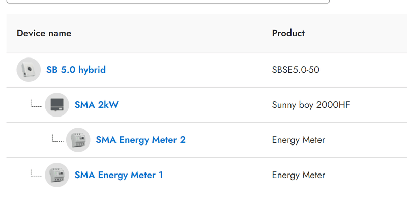

Ik heb een add-on gemaakt voor home assistant om een sma energy meter te emuleren. Dit maakt het mogelijk om andere energie metingen toch in het sma eco systeem te krijgen.
mogelijke use cases:
- Je P1 data gebruiken i.p.v. een aparte sma energy meter te moeten installeren.
- PV data van een oude of ander merk omvormer in de sunny portal te krijgen.
- Loads toe voegen in het sunny portal (warmtepomp, wasmachine)
Zelf heb ik het momenteel als grid meter en als pv meter voor mijn oude sunny boy 2000HF in gebruik.
Afbeeldingslocatie: https://tweakers.net/i/zc7dsotLAT8YBYceJA-KvkO1CzU=/800x/filters:strip_exif()/f/image/e4lM5utGUY10z9YNTUEzE4wj.png?f=fotoalbum_large
Afbeeldingslocatie: https://tweakers.net/i/2bDkLRRzz84eTJGRs0-cLoadlZo=/800x/filters:strip_exif()/f/image/6xPbfXZaZloRtrLbMDw3kkCR.png?f=fotoalbum_large
Meer info op https://github.com/Roeland54/SMA-Energy-Meter-emulator

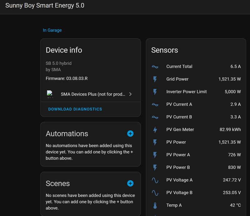

Voor iedereen die een recentere omvormer heeft die niet werkt met de SMA home assistant integratie:
Deze custom integratie (op basis van de bestaande integratie) heeft support voor de nieuwere generatie omvormers. Zie: https://community.home-as...ces-e-g-tripower-x/713737
Ik lees er mijn Sunny Boy smart energy 5.0 hybride omvormer mee uit en dat werkt probleemloos.
Afbeeldingslocatie: https://tweakers.net/i/6e99LlLZrSEN-TRjRG0n9jypCnE=/800x/filters:strip_exif()/f/image/x8tYLEAuPpMl8b5dlK74Tpe6.png?f=fotoalbum_large
Hij heeft de intentie om uiteindelijk deze aanpassingen ook in de officiële integratie toe te voegen. Maar ik vermoed dat dit wel een tijd kan duren.
