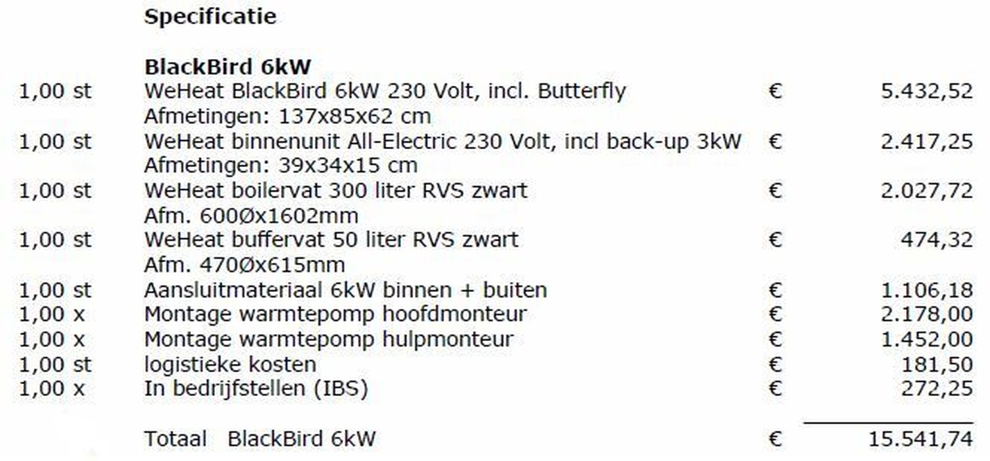

Afbeeldingslocatie: https://tweakers.net/i/GGRHnzqhPAAlBrm3b06ChKsF29o=/full-fit-in/4920x3264/filters:max_bytes(3145728):no_upscale():strip_icc():fill(white):strip_exif()/f/image/AtBNJxLAGE2hwYf5REnBnLjH.jpg?f=user_large
  • axeaxeaxe
  • Registratie: April 2024
  • Laatst online: 23-06-2025
Afbeeldingslocatie: https://tweakers.net/i/S68MOYuQPhvhCjNvUFJTpRbsg64=/full-fit-in/4920x3264/filters:max_bytes(3145728):no_upscale():strip_icc():fill(white):strip_exif()/f/image/L7NUXyMCRXesjTR4ER2wslGH.jpg?f=user_large
  • Tijgerkracht
  • Laatst online: 10:18
Ik begrijp dat de monteur er ook iets aan moet verdienen, maar totaal 3630 monteurskosten?
Stel dat ze met 2 man 2 dagen bezig zijn, dus 32 uur dan is dat 113 euro per uur.
Aansluitmateriaal is ook al 1100 euro, vind ik persoonlijk ook erg veel.
Als dit het verdienmodel is, dan haak ik af.

Ben me aan het verdiepen in de aanschaf van een BB 6 kW en verbaas me over de prijsverschillen. Verschil tussen goedkoopste en duurste installatie all-electric is > 3k. Offertes die ik voorbij heb zien komen rekenen ook nog met subsidie van 3375, maar dit is voor de 8 kW. Subsidie wordt ws. 3075. Ik ben nog offertes aan het opvragen en zal ze hier delen.

Eens, heb daarom ook vriendelijk bedankt ;-). Ze hadden het over 3 dagen installatie zelfs. Dan zit je op 75 per uur.

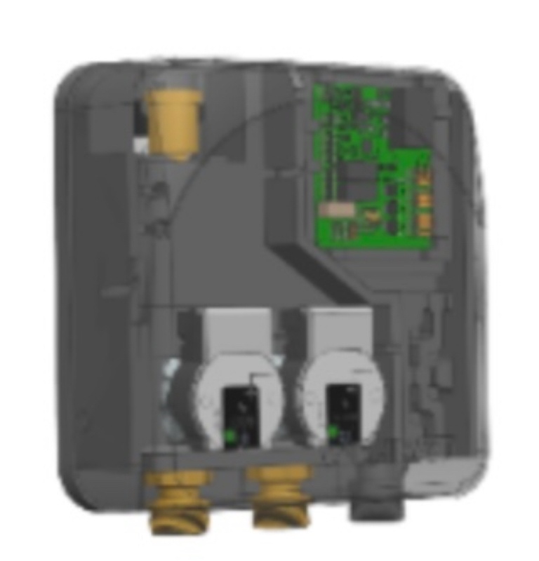

All electric is voorgemonteerd, compact is het kleine kastje waar je zelf de waterpomp en de 3 wegklep of 2e waterpomp op aan moet sluiten.
De voorgemonteerde heeft ook een buh

Wat is het voordeel van twee pompen ten opzichte van een driewegklep?

Ze doen hetzelfde, maar weheat kreeg de melding dat de 3 weg kleppen vaak vast gaan zitten (ja het kan, nee niet vaak). Dus met 2 pompen voorkom je dat, je hebt wel extra terugslagkleppen te monteren.

Offerte binnen voor 8kW Blackbird in hybride opstelling. 14000 incl BTW excl subsidie.
Valt me wel tegen, zit alleen als extra een vloerverwarmingverdeler bij.
Verder geen uitsplitsing van kosten.

  • Barryvdh
  • Laatst online: 07-11 22:59
bbbrumbrum schreef op woensdag 8 mei 2024 @ 18:54:
WBV is wel obv -10…. Hoe vaak dat nog gaat voorkomen? Daarnaast, typeplaatje vermogen zegt ook niet altijd evenveel, een Itho Amber “12kW” doet (uit m’n hoofd) minder dan de Blackbird bij A-7W35.
Maar ipv overkill aan WP neerzetten beter gewoon de root cause aanpakken… isoleren dus!
Haha ja, beneden heb ik meeste al gedaan hoor. Dus rest levert minder op in verhouding .
  • Stoker
  • Registratie: Januari 2024
  • Laatst online: 11:16
Stoker
Warmtepomponline
WVB is wel obv -10…. Hoe vaak dat nog gaat voorkomen? Daarnaast, typeplaatje vermogen zegt ook niet altijd evenveel, een Itho Amber “12kW” doet (uit m’n hoofd) minder dan de Blackbird bij A-7W35.
Eens. Beide zijn qua vermogen idd met elkaar te vergelijken, iig in de specs, verder zijn ze totaal verschillend in opbouw en dus benodigde componenten.
Als ik het vergelijk moet maken met een Amber:
Ca 1200m3 durf ik nog wel aan met een “9,5”
Daarboven, zeg 1600m3 een “12”. Het voordeel dat je hebt met deze warmtepomp dat de buh bij de prijs in zit, die de BB niet.
Je kan het “risico” nemen met de BB8, dan kan je of accepteren dat het binnen 18gr is bij -10, of je kan de houtkachel aansteken als je die hebt, of je kan een trui pakken die ene week per 5 jaar. Of een electrisch kacheltje bij de bouwmarkt halen, of ruimtes afsluiten die je dan toch niet gaat gebruiken…, Of je gaat naar de buren en vraagt hoe daar de koffie smaakt.
Je ziet dat er meerdere oplossingen zijn, persoonlijk zou ik zeker geen 10 of 12kw’er nemen voor die 5dagen in 3 jaar dat het zo koud is….. liever een airco die kan ondersteunen. maar dat is mijn mening;)
Warmtepomponline.com & Fancoilonline.com Amber 65, F-gassen II

Meerdere installateurs geraadpleegd en krijg tegengestelde adviezen. VWL 55/6 komt ongeveer 2500Euro duurder uit dan BB 6kW.
Een installateur die beide types installeert heeft sterke voorkeur voor de BB en stelt dat de Vaillant meer geluid produceert en moeilijk is in te regelen.
  • Barryvdh
Mijn offerte kwam overigens overeen met de adviesprijzen zoals hierboven genoemd, alleen zonder installatie(materiaal) en boiler nog.

Hierbij een tweede offerte, deze installateur komt uit Flevoland. Het gaat om een all electric oplossing.
Afbeeldingslocatie: https://tweakers.net/i/1Y0eQGvmKQe0G0gR5KKfoYpUUnk=/x800/filters:strip_icc():strip_exif()/f/image/9oNIxBWB3eKTINVQCy0CyYqI.jpg?f=fotoalbum_large
