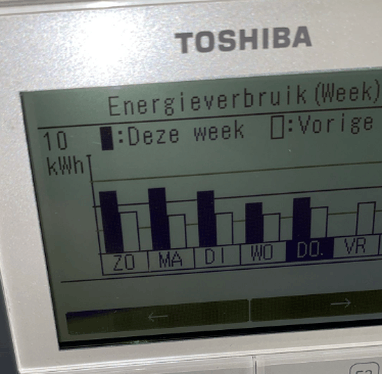

Kunt u ook het stroomverbruik zien van vorige week zondag 24-3 tot donderdag 28-3, en zou u deze willen delen?
Een kennis met een Toshiba verbruikte deze dagen 10kW enkel cv, geen tapwater. Thermostaat 19,5 graden, goed geïsoleerde vrijstaande jaren 30 woning (125m2 beganegrond).

10 kWh bedoel je denk ik? Ik vrees dat het alsnog appels met peren vergelijken is.
Mijn warmtevraag (vermogen dat het huis in is gegaan) van 24-3 0:00 t/m 28-3 23:59 is 89 kWh, voor een goed geisoleerde tussenwoning uit '69. Met 10 kWh in zou je dan op een COP van 8.9 uitkomen, kleine kans dat die Toshiba dat haalt. Ik zit met een gemiddelde watertemperatuur van 21 graden (nachtverlaging) op een COP van 3.82 voor verwarmen. NB mijn cijfertjes kunnen een beetje rammelen, want ze komen uit mijn eigen logging, maar ik verwacht wel dat ze in de buurt komen van de werkelijkheid.

Het verbruik, 10kWh, is uitgelezen op het display van de Toshiba warmtepomp. Het lijkt me dan toch wel betrouwbaar.
Al is een COP van 8.9 erg onwaarschijnlijk.

Ik geloof de 10 kWh ook wel hoor. :) Maar mogelijk meet je iets anders, of zijn de omstandigheden anders (wind, buitentemperatuur).
Als ik zo naar het plaatje kijk: zou het kunnen zijn dat dit enkel het verbruik van de donderdag is? Dan komt het aardig overeen met dat van Louis op die dag. Ik zit op 4.4 kWh op 28/3 met een overdagse temperatuur van 18.4 graden in de woonkamer.
Wat ik begreep van mijn kennis is het zondag tot dondedag, als ik naar het zwarte blokje kijk komt het overeen met uw beredenering. :F

coen_l schreef op dinsdag 2 april 2024 @ 22:02:
Zal het nog eens navragen...
Ik denk dat die 10kWh de schaal aangeeft van het bovenste streepje op de y-as.
Het verbruik komt dan donderdag ergens net onder de 5kWh.
Per periode kan de schaal anders worden ;) .

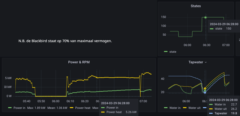

Ik draai nu ruim twee weken met een Itho Daalderop I-WPV 150 liter, en wil hier mijn ervaringen delen. TL;DR: boven verwachting goed!
Mijn specifieke situatie/wensen:
  • Ik heb een 1x 40 A stroomaansluiting en wilde daarom een boiler zonder elektrisch element (immers, dan kan dat zaakje al 32 A trekken).
  • Om deze reden heb ik de Blackbird ook op 70% ingesteld. Hij kan dus nóg beter dan dit.
  • De douche doet zo'n 4 liter per minuut. Gewone bespaarkop, maar het schijnt weinig te zijn.
Ik ben uitgekomen op de I-WPV omdat:
  • Indien nodig op te hangen (ik was eerst bang voor te hoge vloerbelasting).
  • Enige warmtepompvat wat zo klein te krijgen is.
  • Laagste warmteverlies (26 Watt meen ik) wat ik kon vinden in vergelijking met concurrenten.
  • Geen elektrisch element dus.
Met veel dank aan Weheat, De Jong, en een vriendelijke Itho-installateur (waarvan ik niet weet of die het prettig vindt als ik zijn naam noem op een publiek forum). Itho verkoopt dit ding alleen via hun dealers, en die installateur sloot op dat moment nog geen Blackbirds aan, dus het kon alleen in samenwerking geïnstalleerd worden. En ook dank aan Itho. Ze stonden niet te springen om hun prachtige product op een andere warmtepomp aan te sluiten, maar gaven wel alle benodigde info zonder problemen.
Wijzigingen die nodig waren:
  • De Itho heeft een pomp die het tapwater door een warmtewisselaar pompt. Deze moest samen met de driewegklep op de "Valve"-aansluiting.
  • Een ander soort temperatuursensor erin.
  • Geen wijziging die nodig was: de Blackbird hybride-printplaat kon blijven hangen. Er hoeft geen elektrisch element aangestuurd te worden, en de rest van de aansluitingen zitten er al op.
Voorafgaand aan de installatie heb ik een fotootje kunnen maken van de onderkant van het vat. Boven op het plaatje zie je de pomp, onder de warmtewisselaar:
Afbeeldingslocatie: https://tweakers.net/i/rOiRYvyg8-nOhSmZp5_Y2z_FB3s=/800x/filters:strip_icc():strip_exif()/f/image/GbTT9qSgAds8I9XvGdbBDanR.jpg?f=fotoalbum_large

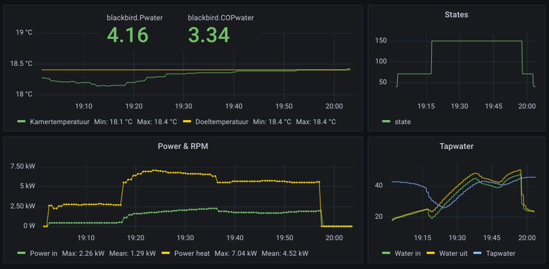

De eerste legionellarun ging direct vlekkeloos. En snel zat (let niet op de hobbels tot 19:30, er zat nog wat lucht in het systeem):
Afbeeldingslocatie: https://tweakers.net/i/MluCJvcDLIrXrVN-g7YJveaOqzc=/800x/filters:strip_exif()/f/image/fGoghpxorX0knzdqYDENNKb0.png?f=fotoalbum_large
Grappig is dat de temperatuur soms enorm dipt, maar dat ik daar tot op heden nog niets van gemerkt heb bij de kraan. De temperatuursensor zit ergens halverwege het vat. Hier op dit dieptepunt kwam er nog steeds gloeiend heet water uit de kraan:
Afbeeldingslocatie: https://tweakers.net/i/D6O_PTuQvxr2OKja623eB-tcrcE=/800x/filters:strip_exif()/f/image/FM31QqQJjs51RjbBRNVRNxmU.png?f=fotoalbum_large
Omdat ik me afvroeg of het water dan wel goed gemengd wordt, heb ik de pomp ook een poos "los" aangezet. De temperatuur zakte nauwelijks in. Kennelijk lukt het Itho enerzijds om het hele vat op een hoge temperatuur te krijgen bij het opwarmen (dat is één van hun zelfbenoemde sterke punten) en anderzijds om het hoge temperatuur-water eruit te laten komen zelfs tijdens het opwarmen (ze zeggen iets als 'door uniek ontwerp blijft gelaagdheid langer in stand').
Een keer ben ik expres gaan douchen tijdens het opwarmen, hier tussen ongeveer 19:35 en 19:47. Je ziet dat zelfs op 70% vermogen de warmtepomp het bijna bij kan houden (4 liter per minuut zal zo'n 10 kW vragen, terwijl er nu zo'n 5-6 kW ingestopt wordt, dus heel gek is dat niet).
Afbeeldingslocatie: https://tweakers.net/i/tkjf1sxoMkggVE6JDBjeHuWPCS4=/800x/filters:strip_exif()/f/image/WZCvYijMoc7tKM7qPQ9ZWZfX.png?f=fotoalbum_large
Hier is er dus 4.16 kWh in gestopt met een COP van gemiddeld 3.34 bij een buitentemperatuur van ~11 graden, met de (douche)kraan open.
Ik ben benieuwd hoe het in de winter werkt, maar verwacht geen grote problemen.
