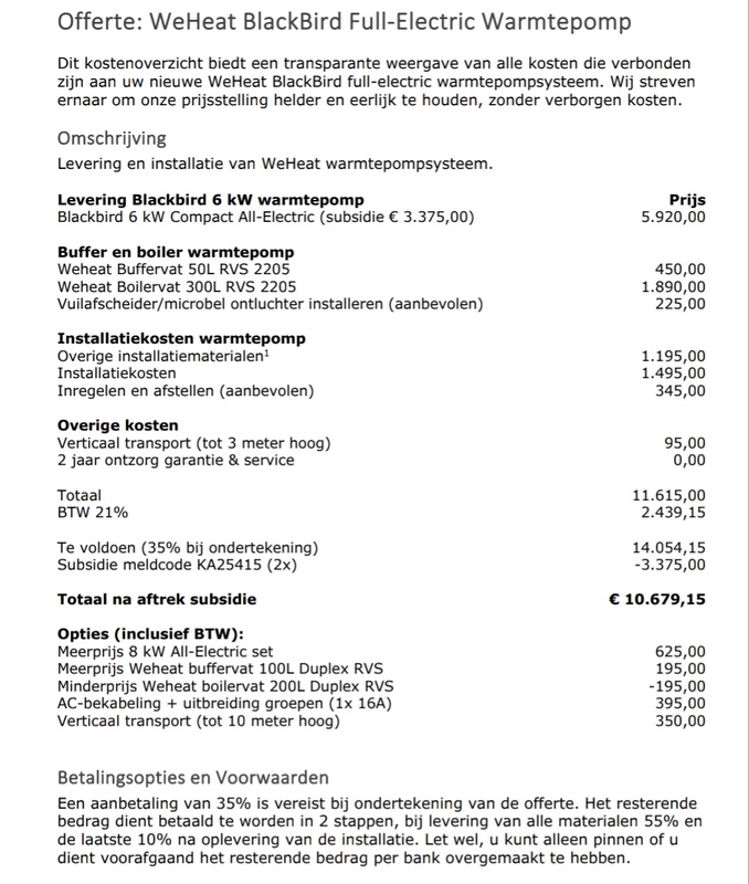

  • DaLi
  • Registratie: Januari 2024
  • Laatst online: 21-10-2024
Ik zie verschillende aansluitmethodes voor het buffervat. Installateur zegt parallel maar in dit forum zie ik vaak serieel als beste optie. Wie kan simpel uitleggen wat de voor- en nadelen zijn.
  • bbbrumbrum
Voordeel aan parralel is er niet echt. Het maakt de installatie vooral minder foutgevoelig voor de installateur, echter is qua efficientie vd WP het vat zelf natuurlijk een grote fout.
Als je 'm echt nodig hebt (door te weinig systeeminhoud, maar dat is meestal niet zo) dan heeft een seriele buffer het minste nadelen.
Als je enkel verwarming ermee doet, je hebt bvb 100m2 10HOH 12groepen liggen, dan kan je installatie niet simpeler, gewoon rechtstreeks de WP op de VVW verdeler en gaan, een buffervat voegt daaar niets toe, niet qua flow, niet qua energieinhoud voor defrosts (daar kan sowieos niets op tegen tientallen tonnen beton rondom de VVW slangen), niet voor langere runs (dan is de WP gewoon veel te groot of stooklijn slecht ingesteld,), die 50ltr van zo'n vatje blaft de WP in luttele minuten "vol".
Maar eea is ook zeker afhankelijk van de situatie; dus beschrijf je afgifte systeem eens.
VVW/radiatoren? Gasverbruik? Naregeling aanwezig?
  • DaLi
Momenteel gas CV-ketel. Heb offerte WeHeat full electric liggen.
Situatie boven: allen convector-radiatoren.
Beneden: 2 grote convectorputten + 3 kleine normale radiatoren.
Gasverbruik op jaarbasis circa 1500 m3. Huis (uit 1993) is goed geïsoleerd.
[ Voor 15% gewijzigd door DaLi op 17-02-2024 09:28 ]

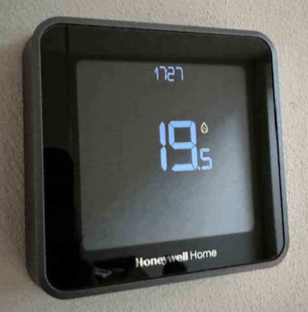

  • zeekoe
  • Laatst online: 05-11 16:53
bbbrumbrum schreef op donderdag 15 februari 2024 @ 17:23:
Uiteindelijk is de thermostaat straks enkel een fancy ruimtetemperatuursensor.
Bedienen doe je 'm niet want hele dag zelfde temperatuur.
Mocht je een kleine nachtverlaging gebruiken dan kan dat gewoon in de WP ingegeven worden.
Zou dus niet teveel waarde hechten aan een specifieke thermostaat.
TL;DR - een thermostaat waar je de regeling kunt aanpassen is vooralsnog best handig.
WeHeat heeft nog geen regeling obv kamertemperatuur. Dit betekent dat de PID-regelaar van de thermostaat gebruikt wordt. Bij installatie kreeg ik een eenvoudige Honeywell T87M2018 meegeleverd. Na bovenstaand berichtje van @jvlagsma heb ik ook een Remeha Celcia 20 op de kop getikt en zijn PID-instellingen overgenomen (per DM, P=5, I=85, D=Booster=ja). Eerste resultaat was dit:
Afbeeldingslocatie: https://tweakers.net/i/gG6qLQdW0rPK4Qecl_m1XELoReM=/full-fit-in/4000x4000/filters:no_upscale():fill(white):strip_exif()/f/image/X93cYhL2OuxWWWhjFWqpDF7S.png?f=user_large
Het is niet moeilijk om te zien hoe laat ik de thermostaat heb vervangen... :)
Vandaag is hij wat grilliger, maar bij deze thermostaat kan ik tenminste de PID-regelaar bijstellen.
WeHeat gaf per mail aan dat ergens volgende winter een "eigen" watertemperatuurregeling obv kamertemperatuur wordt verwacht.
Vrijstaand huis in 't Noord'n | OpenQuatt Quatt v2 + Rocketstove.store Tiny III houtkachel op weg naar gasloos

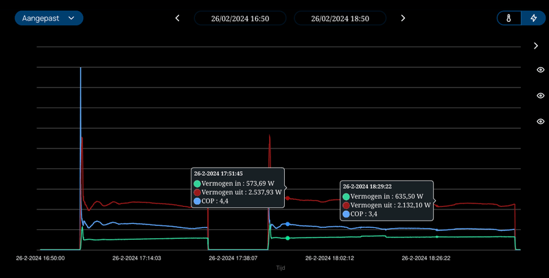

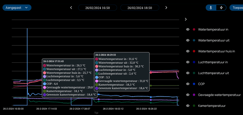

  • Jan Treur
  • Registratie: Februari 2016
  • Laatst online: 04-09 11:58
Het lijkt erop dat Weheat gisteren instellingen heeft veranderd. Ik merk zowel in mijn huis als dat van mijn zoon die inmiddels ook een Blackbird heeft dat de aanvoertemperatuur een stuk hoger is dan nodig en bijgevolg de COP ook een heel stuk lager dan eerder. Merken anderen dit ook?
All electric 2023 Weheat Blackbird 8kW warmtepomp + 2021 Hyundai Ioniq 5.
  • jvlagsma
  • Laatst online: 22:48
Jan Treur schreef op vrijdag 23 februari 2024 @ 14:13:
... dat de aanvoertemperatuur een stuk hoger is dan nodig en bijgevolg de COP ook een heel stuk lager dan eerder.
Het is ook kouder vandaag dus wat mij betreft logisch dat de Ta wat hoger is.
Precies dit blijft toch echt wel mijn irritatie knopje merk ik. Het gebrek aan communicatie over wijzigingen is een bron voor achterdocht. Het zou toch niet moeilijk moeten zijn om bijvoorbeeld in de portal een samenvatting van 'verbeteringen' weer te geven. Het zou ook richting gebruikers kunnen tonen wat de waarde is van remote control. Maar eigenlijk zou ik de control willen hebben om zelf het moment van upgraden te kiezen.

Hier een foto van de laatste 3 uur. Hij is net op standby gesprongen. Tot nu toe vandaag 16kWh verbruikt.
Afbeeldingslocatie: https://tweakers.net/i/Vm7Dy7645e8Llci2z0BbNVRsqJM=/800x/filters:strip_exif()/f/image/CyyAzPCCyvURPHCeo7D7ssgv.png?f=fotoalbum_large
onze gevraagde temperaturen liggen niet zo veel uit elkaar alleen mijn gewenste kamer temperatuur ligt bijna 2 graden hoger. Ik denk dat dit echt ligt aan het DBH systeem van Jaga
Ook valt mij op dat jouw watertemperatuur uit hoger ligt als watertemperatuur huis is en bij mij is dat omgekeerd.
heb ook nog een screenshot van zelfde tijdstip als jou gemaakt
Afbeeldingslocatie: https://tweakers.net/i/Tt-9K0ZBBVwVrV-h48PEjIJg_M4=/800x/filters:strip_exif()/f/image/Co4KcKg3Q42Z5vmI3ySwS3e2.png?f=fotoalbum_large

Dankje. Interessant. Mijn verbruik van de warmtepomp is 7 kWh elektriciteit, levert 25 kWh verwarming tot 18:00 die dag.
Grafiekje van temperaturen:
Afbeeldingslocatie: https://tweakers.net/i/9vrX2gKTCZjPkI-iKGY5SiRwSGE=/800x/filters:strip_exif()/f/image/mZgA1vpAzoPPbLc6VRe13H0C.png?f=fotoalbum_large
En vermogen (bliksemschichtje):
Afbeeldingslocatie: https://tweakers.net/i/9SDIJbjevPcnDp_9-wVtEhZgOUc=/800x/filters:strip_exif()/f/image/8BfuFVpOizEdblg0kpzdPGVE.png?f=fotoalbum_large
De COP is eventjes boven de vier en zakt dan snel af naar ongeveer 3.4. Als ik naar jouw stroomverbruik en de "water in" kijk dan vermoed ik dat mijn warmtevraag te laag is waardoor de Blackbird niet op z'n efficiëntst kan werken. Had ik maar niet zo goed moeten isoleren :P
Óf het is toch die 2 graden hogere vraagtemperatuur die het verschil maakt. Dan zouden ventilatortjes vanaf ongeveer deze buitentemperaturen zin hebben qua verbruik.

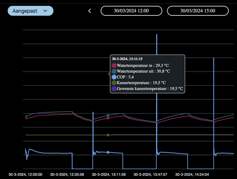

Dat is een COP van 3,57, gezien de buitentemperatuur niet echt super hoog maar ook niet slecht, zou deze meer richting 4 verwachten.

Dat klopt en is inderdaad om en na bij de prijs die ik ook terugzie in een gespecificeerde offerte die ik heb gekregen. Deze partij rekent dan echter nog extra circa:
- 1900 voor een RVS boilervat
- 600 voor een buffervat (wat dus onterecht/onnodig is als Weheat die er al bij levert)
- 750 aansluitmateriaal
- 3350 hoofd- + hulpmonteur
- 180 logistieke kosten
- 270 in bedrijfstellen
Zo zit je al tegen de 15K aan voor een full electric installatie, zonder dan de subsidie. Ook al zijn zij duur t.o.v. andere prijsindicaties die ik telefonisch heb gekregen, ik vind het alsnog een behoorlijk bedrag wat er bovenop komt als de goedkoopste zo'n 12K rekent.

Hierbij de offerte van de enige partij die in mijn regio wilt leveren (of interesse toont om te willen leveren). Graag jullie mening.Afbeeldingslocatie: https://tweakers.net/i/6Zb6NGZ5aQ7OR5BzqlhPH88zGE4=/x800/filters:strip_icc():strip_exif()/f/image/OiZmGWdU7ru674xpyclNnm76.jpg?f=fotoalbum_large

@Raimundus Offertes aan particulieren moeten of indien deze excl. BTW zijn een extra post over de BTW hebben, anders mag je indien dit niet vermeld word er van uitgaan dat dit incl BTW is.
Ik zie zowel geen vermelding excl BTW als geen aparte post BTW dus zijn dit prijzen incl BTW
Voor een 6 kW is dit met subsidie aan de zeer hoge kant, ik zou naar een ander merk gaan omkijken, 6 kW is overigens voor een FE aan de zeer lage kant.
Ik denk dat er veel betere en vooral goedkopere alternatieven te vinden zijn.
Heb je wel naar je besparing gekeken? Wat is hier je ROI ? Zou zo maar kunnen dat deze tussen 10-15 jaar ligt, levensduur kun je rekenen ook tussen 12-15 jaar. In dergelijke situaties zou een ROI max 50% van de levensduur mogen zijn, hier dus 7,5 jaar, met een 6 kW ga je dat dus nooit halen, met een schatting van 600-800 euro netto winst per jaar. Zelfs bij 1.000 euro netto winst zit je nog aan ruim 11 jaar, met onderhoud zelfs richting de 15 jaar.

Vanaf installatie op 6 februari geen gas meer verbruikt voor warm water verwarming. Alleen 1x een defrost gehad.

Aansturing OpenTherm met Honeywell T6 thermostaat bedraad, degene die De Jong erbij aanbeveelt.
Thermostaat heb ik continue op 19.5 graden staan:
Afbeeldingslocatie: https://tweakers.net/i/IRXOJqF5KROTuo9fk_keJOMwOCM=/full-fit-in/4000x4000/filters:no_upscale():fill(white):strip_exif()/f/image/wbpdW48Z6bwJRWfYLv097hGE.png?f=user_large
Stroomverbruik is lastig te meten, de Blackbird zit met een directe kabel vanuit meterkast verbonden.
Maar als ik zie wat ik normaal aan stroom verbruik en het verbruik van de afgelopen 3 dagen, dan heeft het systeem circa 7 à 8 kWh per dag gebruik. Je kunt dat uiteraard alleen vergelijken met andere systemen op dezelfde dagen met dezelfde temperaturen. Het is dus maar een indicatie.
IJsvroming waar eerder over gevraagd werd. De handleiding zegt hierover:
Het is normaal dat er op koude dagen ijsvorming optreedt op de verdamper, het geelkleurige metalen raster onder de ventilator. Dit ijs wordt automatisch verwijderd tijdens een 'defrost cyclus' die enkele minuten duurt. Tijdens deze cyclus kan er kortstondig stoom uit de warmtepomp komen.
[ Voor 15% gewijzigd door DaLi op 31-03-2024 13:09 ]
