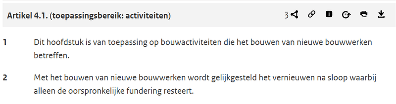

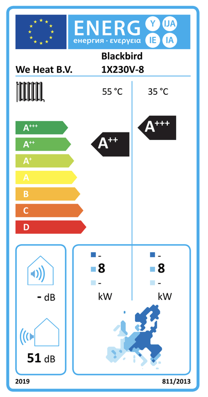

AirX schreef op donderdag 16 mei 2024 @ 12:15:
@Peeters1: zo te zien staat jouw Blackbird direct naast de erfgrens. Heeft jouw installateur nog een berekening gemaakt of het geluid binnen de eisen van het bouwbesluit valt? (https://www.rijksoverheid...warmte--en-koudeopwekking)
En zijn er nog andere Blackbird eigenaren hier die zich hiermee hebben beziggehouden?
Als ik het aan ChatGPT vraag, zou hij, op basis van de gegeven 49dB bij 1m, op 3 meter van de erfgrens moeten staan (in vrije lucht) om onder de 40dB te blijven (2.82 om precies te zijn).
Maar dat is in vrije lucht dus:
Ja, de berekening die ik heb gemaakt is voor vrije lucht. In een vrije veld situatie, waar er geen reflecties of andere obstakels zijn die het geluid kunnen beïnvloeden, volgt het geluidsniveau de inverse kwadratenwet zoals eerder beschreven.
In realistische situaties kunnen echter factoren zoals reflecties van muren, grondabsorptie, vegetatie, en andere obstakels het geluidsniveau beïnvloeden. Deze factoren kunnen ervoor zorgen dat het geluidsniveau minder snel afneemt dan in een ideale vrije veld situatie.
Maar voor een theoretische berekening in een vrije veld situatie, zoals gevraagd, is de afstand van ongeveer 2.82 meter waar het geluidsniveau van de warmtepomp 40 dB(A) zal zijn correct.
Op 2 meter is het (volgens ChatGPT) 43 dB, dus voor overdag prima en wellicht met stille modus ook 's nachts voldoende.
Maar dit is dus geen officiële berekening, aangezien ik het geluidsvermogen niet weet. En ook geen idee wat de impact is van omhoogrichten van de ventilator, want WPAC zal wellicht vanuit gaan dat het naar voren gericht is?

Barryvdh schreef op donderdag 23 mei 2024 @ 10:53:
het moet niet gekker worden om dit via ChatGPT te vragen, sorry daar is echt wat meer bij nodig.
ik vraag me gewoon af waarom dat WeHeat nog steeds weigert de verplichte geluidsvermogen die door een erkend lab (bv Kiwa) is bepaald vrij te geven.
je hebt wettelijk maar twee mogelijkheden, of via de berekening van de tool WPAC (dus geen ChatGPT) en daarbij heb je gewoon de juiste geluidsvermogen bij 100% vol vermogen nodig.
of je meet achteraf door een erkend geluidsbureau conform de wettelijke eisen (=Handleiding Meten en Rekenen Industrielawaai (HMRI) en van toepassing zijnde aanvullingen hierop), hou hierbij rekening mee dat je in principe bij deze meting uitgaat van de 40 dB limit (simulatie van de nacht).
nadeel van meten is tweeledig, extra kosten (van circa 1.500-3.000 euro per meting, de kans bestaat dat je dus meerdere metingen nodig hebt) en je de warmtepomp moet verplaatsen (dus extra kosten hiervoor + extra meting)
Quatt WP 4,5 kW - Atag CV ketel - Honeywell T6 - 23 panelen SolarEdge

MacD007 schreef op donderdag 23 mei 2024 @ 12:10:
Ja dat snap ik, het was meer ter indicatie in optimale geval (vrije lucht).
Ik heb de vraag uitstaan per e-mail maar helaas nog geen reactie.

Deze dan?
Blackbird 8kW:
https://eprel.ec.europa.e...duct/spaceheaters/1438536
Blackbird 6kW: https://eprel.ec.europa.e...duct/spaceheaters/2013851
Sparrow: https://eprel.ec.europa.e...duct/spaceheaters/1953058
Geluidsvermogensniveau (buiten):
51dB(A) voor de Blackbird
44dB(A) voor de Sparrow
Afbeeldingslocatie: https://tweakers.net/i/faz6J4toU4vD218B2nwF04MPBiw=/x800/filters:strip_exif()/f/image/Vzks08H9xAyF5QS2LwNFrGTs.png?f=fotoalbum_large
[ Voor 16% gewijzigd door Barryvdh op 24-05-2024 22:48 ]
  • MacD007
  • Laatst online: 06-06-2025
MacD007
Barryvdh schreef op vrijdag 24 mei 2024 @ 21:15:
Deze dan? https://eprel.ec.europa.e...duct/spaceheaters/1438536
Gelukkig hebben ze dit blijkbaar wel op orde, pluspunt voor WeHeat. Echter ik kon deze nog steeds niet op hun site vinden, blijkbaar hebben ze hem zeer goed weggestopt. Waar heb jij deze vandaan ?
Hou wel rekening dat de op het energielabel niet de benodigde geluidsvermogen is die voor de geluidseisen gebruikt worden.
[ Voor 8% gewijzigd door MacD007 op 24-05-2024 22:14 ]

Dat ziet er officieel indrukwekkend uit.
Maar als ik de getallen voor geluidsvermogen bekijk:
BlackBird 6kW (=BlackBird 8kW) is 51dB
Sparrow 6kW is 44 dB
dan kan ik me niet voorstellen dat dit onder dezelfde omstandigheden is gemeten.

De specsheet geeft ook geluidsdruk op 1m aan 49dB(A) voor de Blackbird en 43.7dB(A) voor Sparrow, dus lijkt wel overeen te komen. Alleen weet ik niet wat de impact is van het liggend ontwerp, ik kan me voorstellen dat dat liggend ontwerp nog impact heeft op het geluid richting erfgrens.

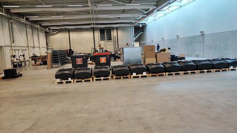

Eens maar in heel veel situaties is geluid op een plat dak helemaal geen issue. Veel zaken zijn bij Wefabricate nog in voorbereiding. Ik heb zelf nog een aantal opmerkingen geplaatst bij hun in de fabriek over propaan veiligheid. Dat heb je met start ups helaas maar gelukkig wel met een kapitaal krachtige partner achter dit afwijkende innovatieve concept. De fabriek is ongeveer berekend op ik schat 20x de huidige productie 😆dus wij kunnen er nog veel meer van verwachten.Afbeeldingslocatie: https://tweakers.net/i/uHu12fBwYdmxyDoqLLtV3XTh6xg=/800x/filters:strip_icc():strip_exif()/f/image/yxeS4HDm3aCc3Z4J5G7uNx1D.jpg?f=fotoalbum_large
Afbeeldingslocatie: https://tweakers.net/i/y0Pc_s3qHmKu9o2TZQBYgIkbTQg=/800x/filters:strip_icc():strip_exif()/f/image/Cxc5vtByBDIoLtPCsSIKT0i1.jpg?f=fotoalbum_large
Afbeeldingslocatie: https://tweakers.net/i/AZf4RgC_BD_dj3aLCitXPPBdlbU=/800x/filters:strip_icc():strip_exif()/f/image/EJMduXCZ2buxN40e64xzvNIM.jpg?f=fotoalbum_large
[ Voor 39% gewijzigd door Carboy54 op 25-05-2024 19:40 ]

Sorry, ik heb in de wettelijke eis art. 3.8 bouwbesluit echt niet kunnen lezen dat er voor de WeHeat de geluidseisen niet van toepassing zou zijn.
Dus ja ook de WeHeat zal hieraan moeten voldoen, en juist, daarvoor heb je dus de juiste geluidswaarden nodig, en je raad het denk ik wel, dat is het geluidsvermogen op 100% vol vermogen.

Dat bedoelde ik niet. In veel gevallen voldoet de Weheat in de praktijk zowieso aan de eisen. Ik monteer dagelijks warmtepompen en hij behoort echt tot de stillere warmtepompen op de markt. Nauwelijks hoorbaar en voldoet zeker aan de geluidseisen op vol vermogen op slechts enkele meters van de erfgrens bouwbesluit of niet.
[ Voor 5% gewijzigd door Carboy54 op 25-05-2024 23:06 ]

AirX schreef op zaterdag 25 mei 2024 @ 23:11:
Ben benieuwd hoe de geluidseisen werken als je hem begrensd. Telt dat mee voor maximaal geluid waarmee je moet rekenen. En hoe zit dat als de installateur (of Weheat) dat voor je instelt en je dat zelf als gebruiker niet kunt veranderen.
De bepaling van het geluidsvermogen wordt niet op een locatie uitgevoerd maar in een lab met vooraf bepaalde opstelling en is een combinatie van diverse metingen en berekeningen en mogen ook alleen uitgevoerd worden door een hiervoor aangewezen en gecertificeerde instelling, denk hierbij aan Kiwa of Tuv.
Defrosts worden hier overigens ook in meegenomen.
De geluidsvermogen wordt dus bepaald op basis van 100% vol vermogen, eigen aanpassingen cq instellingen die je zelf ( wel of niet kunt doen) hebben geen enkele uitwerking op dat geluidsvermogen, de enige instelling waar rekening mee wordt gehouden is de vast ingestelde silent modus (er zijn merken die zelfs meerdere van deze silent modus hebben, die dan echter ook elk bepaald moeten worden, een dergelijke bepaling is echter heel duur).
Wil je op je eigen locatie gaan meten kan dat ook, ook hier zijn een hele rij aan voorwaarden hoe je dit moet laten doen beschreven in het Handleiding meten en rekenen Industrielawaai met specifieke aanvullingen voor warmtepompen vanuit wettelijke bepalingen. En ook dan zul je op 100% vermogen moeten gaan meten, dus niet een of andere instelling die jij graaf zou willen hebben.
Ook hier worden eisen gesteld aan het bedrijf die deze meting(en) uitvoert alsmede aan de opstelling en gebruikte meetapparatuur. Zeker als er geen juiste tonale geluidswaarden beschikbaar zijn moet je deze ook nog gaan beoordelen. Een dergelijke meting is behoorlijk duur, reken hierbij ergens tussen de 1.500 - 3.000 euro voor een enkele meting. Is de uitslag negatief zul je na aanpassing van je installatie ( = verplaatsing) de meting moeten herhalen, en dus extra kosten moeten maken.
Juist ivm deze relatief hoge kosten heeft de overheid de mogelijkheid gegeven om dit ook via een berekening te kunnen bepalen en hebben hiervoor zelfs een tool laten ontwikkelen (Wpac tool). Het enige wat je daarvoor nodig hebt is echter wel de juiste geluidswaarde e n dat is dus niet de geluidsdruk maar de eerder genoemde genormde geluidsvermogen ( op 100% vol vermogen) die een fabrikant beschikbaar moet stellen.
Het geluidsvermogen wat je ziet bij het energielabel voldoet echter niet aan de hiervoor gestelde eisen en mag je dus niet hiervoor gebruiken.
Heb je hulp nodig voor een juiste berekening mag je me een pm sturen, dan wil ik je wel helpen, wel merk maakt voor mij niets uit zolang de juiste gegevens beschikbaar zijn. Voor de WeHeat kan dit nu dus nog niet.
Be denk dat conform de huidige wetgeving BBL (bouwbesluit) de eigenaar alleen aansprakelijk is voor het toepassen van de wettelijke eisen, dat gaat in de toekomst wel veranderen maar zover zijn we nog niet (mn bij verbouwing, waar het plaatsen van een warmtepomp in een bestaande woning onder valt).
Bij klachten cq handhaving door de gemeente kan het dus wel gebeuren als niet aan de normen wordt voldaan dat een verplichte verwijdering cq aanvullende maatregelen geeist worden, het begint veelal met een stillegging van het toestel met een dwangsom, ik denk dat je zeker bij een FE in de winter daar zeker niet op zit te wachten. Ik heb het zien gebeuren.
Bedenk ook dat diverse gemeenten ook eigen voorwaarden, mn vanuit de nieuwe omgevingswetgeving aan het plaatsen van een warmtepomp kunnen stellen, dit is per gemeente en kan zelfs binnen een gemeente nog verschillen. Dus informeer je vooraf aan welke aanvullende eisen je moet voldoen.

Art 4.1 BbL zegt overigens heel wat anders:
bron: BBL art. 4.1 Afbeeldingslocatie: https://tweakers.net/i/koS4ruLqx4rlNy5ld3Q05Cxt_LM=/800x/filters:strip_exif()/f/image/P1nvXZF8r7CrWPpsmL3Pa1rh.png?f=fotoalbum_large
artikel 4.107 lid 2 van het Besluit bouwwerken leefomgeving (Bbl) is uitsluitend op nieuwbouw van toepassing. bij een plaatsing van een warmtepomp bij een bestaande woning
Afbeeldingslocatie: https://tweakers.net/i/-dufoADMtuOX46YyxzVcsDFVz7w=/full-fit-in/4000x4000/filters:no_upscale():fill(white):strip_exif()/f/image/ahMhdNTDxdVAYw0gG46eYDps.png?f=user_largebron: Praktijkboek Bbl
hier zie je dat voor nieuwbouw artikel 4.107 van toepassing is
en voor bestaande bouw moet je kijken naar 5.4 en 5.14
zie hier de eisen voor bestaande bouw (verbouw)
Afbeeldingslocatie: https://tweakers.net/i/ldt63Z5icf06VwAc-yblwjKFvsk=/full-fit-in/4000x4000/filters:no_upscale():fill(white):strip_exif()/f/image/749hz8koGhvB8JRaxgISFbLV.png?f=user_large
en dat is het zelfde als in het oude BB 2012 stond;
Artikel 3.8. Aangrenzend perceel Bouwbesluit 2012 (bestaande bouw)
Een installatie voor warmte- of koudeopwekking, die is opgesteld buiten de uitwendige scheidingsconstructie van een bouwwerk, veroorzaakt op de perceelgrens met een perceel voor een andere woonfunctie een geluidsniveau van ten hoogste 40 dB, bepaald volgens de Handleiding Meten en Rekenen Industrielawaai.

MacD007 schreef op zondag 26 mei 2024 @ 13:50:
Betaald dan WeHeat dit onderzoek, want die moet je wel dan laten toetsen of dit ook echt wel een gelijkwaardigheid is. Los van de benodigde tijd kost een dergelijk onderzoek door bv TNO heel veel geld, want zij doen dat niet gratis.
bron: BBL art. 4.1 [Afbeelding]
[Afbeelding]bron: Praktijkboek Bbl
Dank voor je aanvulling. Om het niet onnodig langdradig te maken heb ik de verwijzingslijn van de verbouwvoorschriften volgens Bbl hoofdstuk 5 naar artikel 4.107 met een correctie van de vereiste geluidsniveau afgesneden.
Het punt dat ik duidelijk probeer te maken is dat de voorgeschreven rekenmethode niet aansluit op het ontwerp van de Blackbird, en dat je daar op basis van gelijkwaardigheid gewoon van mag afwijken.
Waarbij aangetekend dat dat in het oude Bouwbesluit een gelijkwaardigheid nog "ten genoegen van het bevoegd gezag worden aangetoond". De toetsing vooraf is verdwenen. Dus hoe hiermee omgegaan gaat worden is nog onduidelijk.
