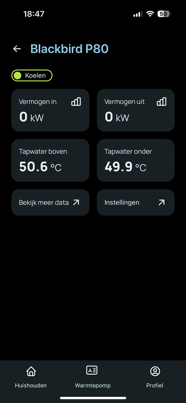

Ik zag de koelfunctie van de week in de app voorbij komen.
Wij gaan hier geen gebruik van maken. Bij ons hebben we de mogelijkheid om airco’s te gebruiken waarbij er nog een paar bij geplaatst worden. Dit is sowieso efficiënter.
Wel ben ik benieuwd naar mensen die hier wel gebruik van gaan maken en wat hun ervaringen zijn en wat voor afgifte systeem zij hebben en hoe het leidingwerk zit.
Bij ons hebben we op de begane grond en op de 1e verideping hebben we voor 99% kunststof leidingen liggen en ook een composiet verdeler voor de vloerverwarming wat denk ik wel raadzaam is voor de koelfuntie te gebruiken. Van de 1e naar de 2e verdieping stalen leidingen, ouderwets verdeelblok en flexibele kunststof slangen naar de radiatoren toe.
Ik vermoed dat de stalen leidingen en het oude verdeelblok bij ons aangepast zouden moeten worden voor het koelen. Overigens wel alle zichtbare leidingen die bereikbaarzijn na-geïsoleerd met buisisolatie.
Overigens is met slimme thermostaten wel een uitdaging denk ik om de koelfunctie in te schakelen. Als ik kijk naar onze situatie hebben wij een Tado Open therm met zoneregeling die de verwarmingsbron (WeHeat) alleen aanstuurt met warmtevraag en in de kamer waar deze warmte nodig is de thermostaatknop de kraan open zet voor flow.

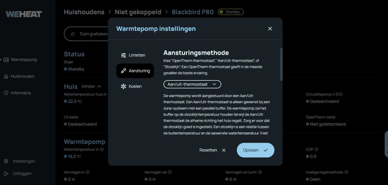

Vraag over de WeHeat Blackbird gebruikers.
Hoe hoog staat de watertemperatuur voor het CV gedeelte?
Wij hebben de WeHeat alleen voor de verwarming en hebben overal Jaga Tempo convectoren en op de begane grond centrale vloerverwarming. De watertemperatuur staat nu op 40 graden. (Dit heeft de installateur aan het eind van de installatie gedaan)
Ik wilde via de app de open therm thermostaat aanzetten als sturing maar de app geeft aan niks te hebben gevonden. Wij hebben een draadloos Tado open therm met zoneregeling. Overigens heb ik dit wel geprobeerd wanneer de WeHeat niet draait.
Verder valt mij op dat de binnen unit van de WeHeat Blackbird af en toe de circulatiepomp aan stuurt. Ik kan nog geen constante erin vinden of dit iedere dag is of een dagdeel. Is dit met een reden?
En heeft er iemand een back-up heater in zijn/haar systeem gemonteerd zitten?
Wij wel mocht de WeHeat het of niet trekken of storing geven en niet werken. Hier ben ik wel benieuwd of andere gebruikers dit ook hebben en hoe dit is aangesloten.
  • Proton_
  • Laatst online: 31-10 18:36
Proton_
Team Welles
Kevin1990 schreef op vrijdag 31 mei 2024 @ 09:06:
Maximum 40 of vast 40?
Indien vast, dat veranderen naar een fatsoenlijke stooklijn gaat je geld schelen bij gelijk comfort.

Kevin1990
Stoker schreef op vrijdag 31 mei 2024 @ 10:44:
Extra aanvulling op @Proton_ ;
Ik ga er maar vanuit dat je een pomploze verdeler hebt..:
Stel je stooklijn af op het afgifte systeem van de primaire ruimte. In dit geval denk ik de vloerverwarming op de bg?
de pomp van de composiet vloerverwarming verdeler is gedemonteerd en het leidingwerk direct aangesloten hierop.
Er is nu 1 circulatie pomp gemonteerd voor het systeem.
Ter verduidelijking we gebruiken de warmtepomp alleen voor het verwarmen van het huis. Het tapwater wordt gedaan door een boiler die niet op het systeem aangesloten van de WeHeat.
Inderdaad de primaire ruimte waar naar alle waarschijnlijkheid verwarmd dient te worden is de begane grond met centrale vloerverwarming. De andere ruimtes zijn bijna allemaal slaapkamers, 1 logeerkamer/werkruimte, wasruimte en 1 hobbykamer waar bijna niet gestookt hoeft te worden tenzij de temperatuur erg laag wordt.
Kan de stooklijn door mij ingesteld worden of alleen door de installateur?
Update:
Net de installateur gesproken. De WeHeat wordt volgende week op afstand ingeregeld. Ik krijg de aanpassingen te horen met onderbouwing en de Open/therm functie wordt aangezet.
Ik ga ervan uit dat dit goed gaat komen 8)
De back-up heater zou niet aangestuurd kunnen worden door de WeHeat binn unit maar de installateur gaf aan een relais te kunnen plaatsen waardoor deze niet meer handmatig (stekker in stopcontact steken) maar automatisch door de WeHeat aangestuurd wordt. Hier wordt een bepaalde tijd ingesteld en wanneer de WeHeat het niet binnen deze tijd voor elkaar krijgt de temperatuur te halen de heater bij springt. Even afwachten maar als dit lukt ben ik hier zeker blij mee!

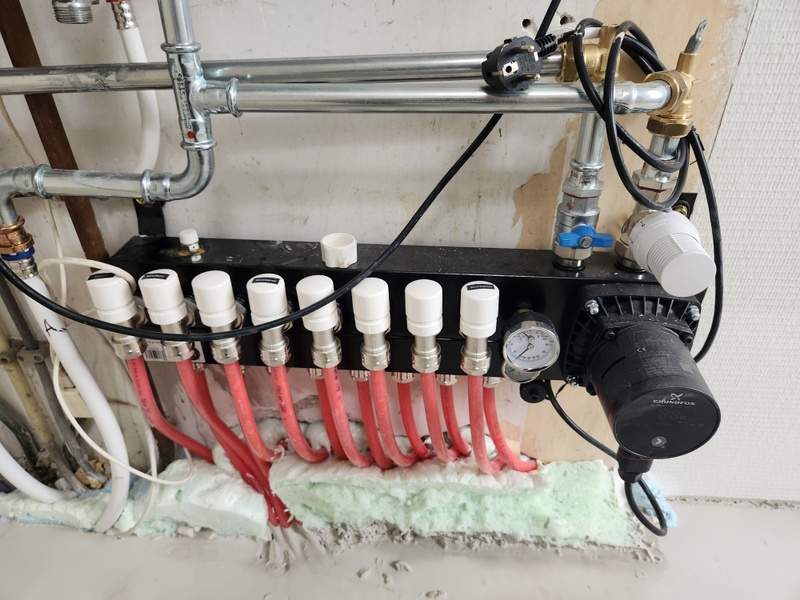

  • MrBlueEyes
  • Laatst online: 07-11 10:26
MrBlueEyes schreef op vrijdag 31 mei 2024 @ 15:52:
Ik heb nu 2 interessante offertes waar ik een keuze tussen wil maken.
1 werkt met een (optioneel) onderhoudscontract die je per jaar betaald waarbij ze 1x per 2 jaar langskomen om o.a. de blackbird schoon te maken.
Ze zeggen dat ik de pompen bij mijn vloerverwarming moet verwijderen en vervangen voor doorstroomvloerverwarming.
De ander werkt zonder onderhoudscontract, maar met garantie (5 jaar op product en installatie) en zegt dat alleen nodig is om te komen als er iets is.
Pompen bij vloerverwarming lijkt voor hun geen probleem, maar adviseren na te vragen bij de vloerverwarming installateur.
Zijn er nog adviezen waarop te letten bij de offertes?
Klopt het dat je voor de Weheat doorstroomvloerverwarming moet hebben en niet met pompen bij de verdelers die ik nu heb?
Beneden:
Afbeeldingslocatie: https://tweakers.net/i/YxKW9CPQAv-6OPvfE-TgjybRCwU=/800x/filters:strip_icc():strip_exif()/f/image/X42gzI0bWwBpEQpdOKraGbtn.jpg?f=fotoalbum_large
Boven:
Afbeeldingslocatie: https://tweakers.net/i/Psb-AwBdAC9mwAQ01g1GbFmXY-A=/800x/filters:strip_icc():strip_exif()/f/image/QecVtL5mWBgGfSngdJvXO4qN.jpg?f=fotoalbum_large
MSI X870E CARBON WIFI, AMD 9900X, 64GB, Gigabyte AORUS M RTX5080, Samsung 990 Pro 4TB, Samsung 970 EVO 2TB, Samsung OLED G9, LG 48CX, LG 77G5, Xbox Series X, PS4 Pro, Galaxy Z Fold 8 Ultra 512GB, Kia EV6 RWD 77,4 kWh Plus, Weheat BB P80, Snapmaker U1
  • Kevin1990
  • Registratie: Februari 2024
  • Laatst online: 15:56
Kevin1990

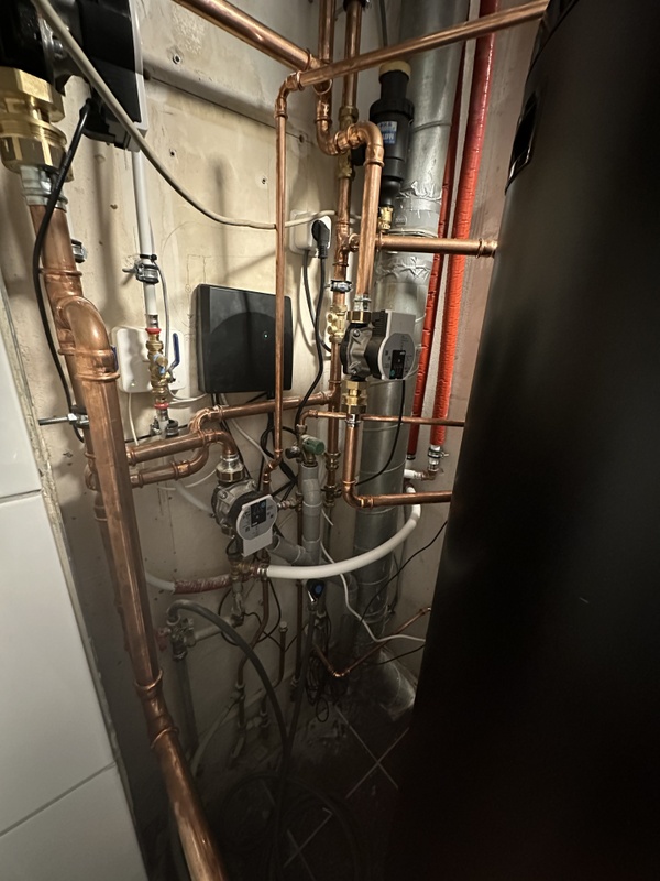

MrBlueEyes schreef op vrijdag 7 juni 2024 @ 14:34:
Beneden:
Boven:
Ik weet niet of het moet of juist niet.
Bij ons is de pomp er tussenuit gehaald omdat deze retour water mengde met aanvoer waardoor het dus langer duurt voordat de vloerverwarming opwarmt.
Systeem was een jaar oud.
En nu de pomp bij ons weg is draait er dus niet 24/7 een pomp en dus een verbruiker.
Nu alleen wanneer er warmte vraag is.
  • Louis
  • Laatst online: 08-11 09:38
Het kan beide... maar die pomp en thermostaat zorgt ervoor dat als je op hoge water temperatuur stookt zoals vroeger met een CV je geen 65 graden in je vloer krijgt.
Ik heb hem er ook nog tussen met een pomp schakelaar. In de zomer staat hij uit alleen elke 24 uur gaat hij even aan. Dat is dan 0,1kwh per week verbruik
Model Y Pearl White Sr ; Weheat Blackbird ; SolarEdge 12000WP; Unifi; Hikvision
  • MrBlueEyes
Louis schreef op vrijdag 7 juni 2024 @ 17:49:
Ja, een van de partijen waar ik een offerte opvroeg zei dat ik hem echt moest vervangen voor doorstroomvloerverwarming.
  • Kevin1990
Kevin1990
MrBlueEyes schreef op vrijdag 7 juni 2024 @ 23:12:
Wellicht dat je kan vragen aan beide installateurs waarom er gekozen wordt om de pomp wel of niet weg te halen.
En ook bij WeHeat zelf navragen wat de meest efficiënte oplossing is. :)
  • Stoker
  • Registratie: Januari 2024
  • Laatst online: 11:16
Stoker
Warmtepomponline
Als je een pomp laat zitten, dan vermeng je het water. Haal de pomp weg. dan druk/trek je het water door de vloer heen. Daarnaast heb je geen vreemde trek van de 'mengpomp' in het systeem EN is de doorlaat van de aansluiting op een pomploze verdeler vaak groter (1" tov 1/2 of 3/4")
Ik heb geen harde cijfers; maar mijn eerste klant heeft een verdeler met pomp, systeem draait goed. maar minder goed dan systemen van daarna. Gevoelsmatig moet de WP harder werken; watertemperatuur ligt een paar graden hoger dan bv in mijn systeem (tis mn buurman, zelfde woning:))
[ Voor 8% gewijzigd door Stoker op 12-06-2024 15:45 ]

  • Carboy54
  • Registratie: Januari 2017
  • Laatst online: 08-11 21:47
Carboy54
Duurzaamheid coach
@MrBlueEyes Verdeler gewoon altijd vervangen voor een pomploze verdeler. Een CV doet 400 liter per uur een warmtepomp al gauw 1200-1500 liter. Door de mengverdeler te houden ( het woord zegt het al ) stook je standaard een hogere temperatuur in jouw systeem met een lager volume. Het maakt jouw systeem inefficient, minder comfortabel en ligt het eerder pendelen daardoor voor de hand. Ook de doorlaat is zoals @Stoker meldt vaak te klein door thermostaat en venturi in de leiding. Uitzondering is als je een parallel buffervat met afgaande pomp toe wil passen onder hogere temperaturen voor andere afdelingen of met een regeling in zone's bij te weinig volume inhoud overblijvende zone's. Ook dan een andere verdeler met losse pomp en temperatuur regelaar. Die kan zijn volledige volume wel kwijt wanneer dat nodig is.
Afbeeldingslocatie: https://tweakers.net/i/NwNWyG5qGwvFruabZLnWesLuBsQ=/full-fit-in/4920x3264/filters:max_bytes(3145728):no_upscale():fill(white):strip_exif()/f/image/2mpRwno3UrdWtjLayp3Nzo43.webp?f=user_large
[ Voor 3% gewijzigd door Carboy54 op 12-06-2024 19:22 ]
  • MrBlueEyes
Carboy54 schreef op woensdag 12 juni 2024 @ 19:08:
Ik heb vloerverwarming beneden en op mijn enige etage. Dat is alle verwarming in mijn woning. Kan ik dan nog wel die 1e etage minder warm stoken dan beneden? Daar is namelijk de slaapkamer etc.
  • Carboy54
Carboy54
Duurzaamheid coach
MrBlueEyes schreef op woensdag 12 juni 2024 @ 23:09:
Zolang je de minimum waterinhoud respecteert is dat geen probleem en anders plaats je een serieel buffervat van 50 liter in de retour naar de warmtepomp.

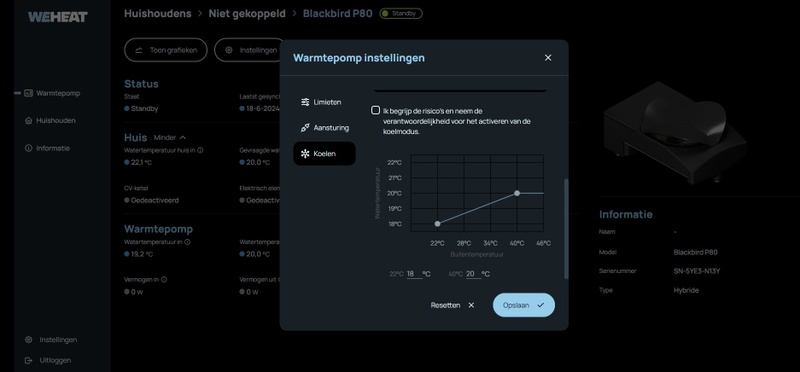

Geen probleem. Zie onderstaand wat print screens vanaf de portal (desktop)
De WeHeat is nog niet ingesteld door de installateur op afstand. Dit komt nog maar wij gebruiken hem alleen voor CV gedeelte waardoor we hem ook nog niet hebben hoeven gebruiken na de installatie.
Hij werkt overigens wel
Afbeeldingslocatie: https://tweakers.net/i/N34R3nUE5kuQU9wmHn1tu5fhOVk=/800x/filters:strip_icc():strip_exif()/f/image/2WoNl9BliQ2VqoPvyeQcWT3W.jpg?f=fotoalbum_large
Afbeeldingslocatie: https://tweakers.net/i/t8sJW7yRabAdI0hQ4nS01uqXBDc=/800x/filters:strip_icc():strip_exif()/f/image/r9XbrAGO04G0eyoXKNeRQEpE.jpg?f=fotoalbum_large
Afbeeldingslocatie: https://tweakers.net/i/JQTZ4SxE3oLqtDbEQfAn2AfMC10=/800x/filters:strip_icc():strip_exif()/f/image/cjopchsBdNkDSljpAbGcl9tF.jpg?f=fotoalbum_large
Afbeeldingslocatie: https://tweakers.net/i/nley0npx6ffC9TksabfK3mXcA34=/800x/filters:strip_icc():strip_exif()/f/image/BHjKPLGCeIq4GuPenVpyMjNY.jpg?f=fotoalbum_large
Afbeeldingslocatie: https://tweakers.net/i/BRDoRjBlX3onqJ4xKj05OP5knIE=/800x/filters:strip_icc():strip_exif()/f/image/YCMfs4yN4tcgpEE9EZS5LfC6.jpg?f=fotoalbum_large
Afbeeldingslocatie: https://tweakers.net/i/X4DGEs10eAiywfW1AlVGqGRRSMs=/800x/filters:strip_icc():strip_exif()/f/image/J0jP6bpzYUKTCkB6X98gnxmp.jpg?f=fotoalbum_large
Afbeeldingslocatie: https://tweakers.net/i/VUiEw2TD6nijBglLt1G7bwXPiHU=/800x/filters:strip_icc():strip_exif()/f/image/61acRW4neCJntMHddn2RwhCl.jpg?f=fotoalbum_large
Afbeeldingslocatie: https://tweakers.net/i/6cUuPWbzj43_PIRAIFTaLp04eHw=/800x/filters:strip_icc():strip_exif()/f/image/kZ6O5WRhj7OE3TVGFcVzlfpW.jpg?f=fotoalbum_large
Afbeeldingslocatie: https://tweakers.net/i/4slU9hQzW4smLsZHnVuNi1BZij0=/800x/filters:strip_icc():strip_exif()/f/image/4QtHpA1bn74PLG1u7sfUHAjs.jpg?f=fotoalbum_large
Hieronder nog wat foto's van de buitenunit en de onderdelen in de CV ruimte.
De kabels zijn nu netjes bij elkaar gebonden en de leidingen geïsoleerd.
Het verwarminselement is aangesloten op een aparte groep (het dubbele stopcontact wat op de foto nog niet is benut)
Deze heeft een ingestelde temperatuur van 40 graden.
Op de foto is nog niet de aangesloten opstelling te zien waar het verwarmingselement wordt aangestuurd door een relais. Het relais op zijn beurt weer door de WeHeat binnenunit.
Afbeeldingslocatie: https://tweakers.net/i/WwC54Hsy8cKXxKksTeKfmIlfF70=/800x/filters:strip_icc():strip_exif()/f/image/L3fW5pp5TX5H0yDyUKnkblBo.jpg?f=fotoalbum_large
Afbeeldingslocatie: https://tweakers.net/i/k1DZj7hEmbxUeDjQxZmnxCPgIp8=/800x/filters:strip_icc():strip_exif()/f/image/oilwo9l1C49CekhuCxPfEYxb.jpg?f=fotoalbum_large
Afbeeldingslocatie: https://tweakers.net/i/O7AsP_hGU-9mQglcdPIb4e-Deew=/x800/filters:strip_icc():strip_exif()/f/image/IDKuBgwIKBiHgQ7c4rJmyl2K.jpg?f=fotoalbum_largeAfbeeldingslocatie: https://tweakers.net/i/Dk0S5zB5N8v_dKfGaBLpcAE6vWY=/x800/filters:strip_icc():strip_exif()/f/image/C0OgGeXrxny1Nf9VyOehDFrz.jpg?f=fotoalbum_large
Heb je iets aan deze foto's en informatie? ;)

@Kevin1990 Gaaf, jazeker! vooral die instellingen zijn mooi om te benoemen! ik ben reete druk, dus ik probeer ze tussendoor te posten in de TS.
is inmiddels toegevoegd aan de TS!

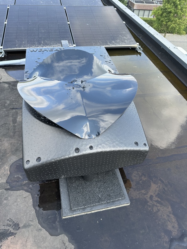

als ik je foto's zie van de buitenunit; zou je niet beter onder de poten van de unit rubberen tegels plaatsen, ook om je dakbedeking te beschermen en ook om trillingen een beetje te dempen. onder de ene poot leek of dat gewoon een betonen tegel was, of is dat al een rubberen tegel ?

Zoiets?
Afbeeldingslocatie: https://tweakers.net/i/g7qVK4nPvrdiSTXqvxEkjWUaN5Y=/800x/filters:strip_icc():strip_exif()/f/image/5OnWOe5bX6RkacIZ9df74D9T.jpg?f=fotoalbum_large

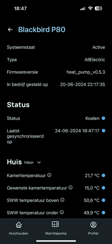

Vorige week is ook bij ons een Blackbird waterpomp van Weheat geïnstalleerd. We hebben gekozen voor de all electric variant en zijn daarmee volledig van het gas af.
Vanavond zie ik voor het eerst dat de koelfunctie actief is. Ik ben benieuwd of ik er wat van ga merken…
Afbeeldingslocatie: https://tweakers.net/i/cB9YnMMLgvIGbQLnjG7wCEEaDB0=/x800/filters:strip_exif()/f/image/yjnEh2lzLITigD6s6gNpIf8D.png?f=fotoalbum_large
Afbeeldingslocatie: https://tweakers.net/i/0NFxDrygLv_FTgCsbYGVrrLSKgE=/x800/filters:strip_exif()/f/image/Goi9AyVb4USaGiMXMQp2Iqb4.png?f=fotoalbum_large
Afbeeldingslocatie: https://tweakers.net/i/rn1oaoGFQKoyibcrqiqLsKTT7qk=/x800/filters:strip_exif()/f/image/mTfZ4GI2Kk3V2c4jkqa0dMGA.png?f=fotoalbum_large

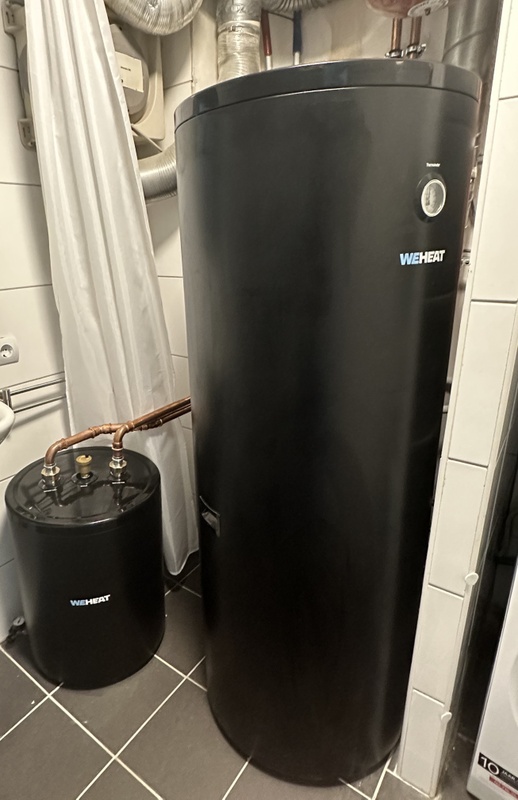

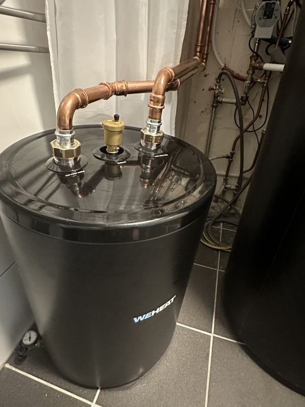

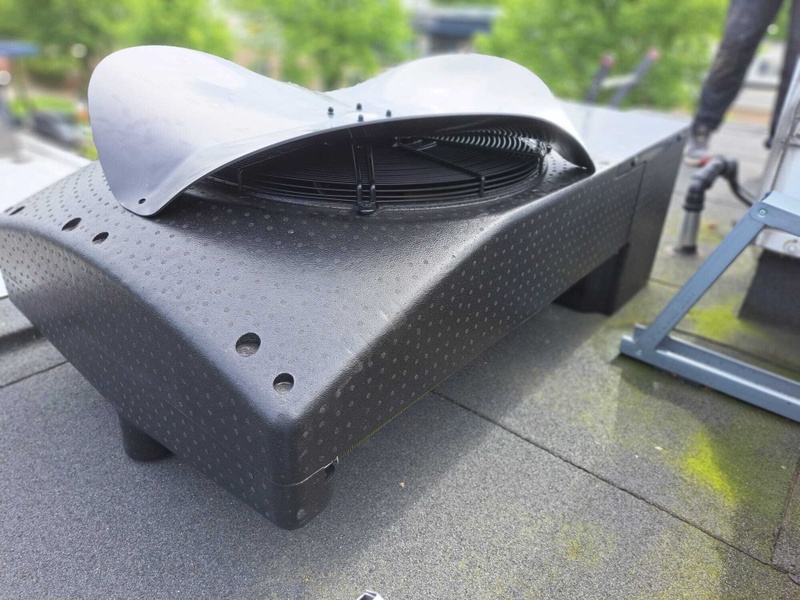

Oke mooi! @mdas en @TTSS , willen jullie foto's maken van de verdeler/binnenunit/pomp/etc?
Er is weinig beeldmateriaal beschikbaar.
Ik heb hier alvast het een en ander:
Afbeeldingslocatie: https://tweakers.net/i/YjSxQfwPuUOPQHlmBthAlNfeq7g=/232x232/filters:strip_icc():strip_exif()/f/image/jG1Jqg1KfOEqRDHQ6KjswMD7.jpg?f=fotoalbum_tileAfbeeldingslocatie: https://tweakers.net/i/XUlGaqdK4QoW5usSkrWCudh9IaY=/232x232/filters:strip_icc():strip_exif()/f/image/XMQkJbklukciHH3o4KoqLu52.jpg?f=fotoalbum_tileAfbeeldingslocatie: https://tweakers.net/i/9LFmdWeMs-3TOCbg3sAZzLrBK0c=/232x232/filters:strip_icc():strip_exif()/f/image/KYaHy7DSIoSXA40a7SOCEr6v.jpg?f=fotoalbum_tile
Afbeeldingslocatie: https://tweakers.net/i/XdfwBp4lFq16r2w-FMEJcPPkopc=/232x232/filters:strip_icc():strip_exif()/f/image/f9YyfaRXfjKmg1LkynOwGrSK.jpg?f=fotoalbum_tileAfbeeldingslocatie: https://tweakers.net/i/HDHRT2VW7KluLp3pkesSuHDqTwI=/232x232/filters:strip_icc():strip_exif()/f/image/Qwcol7l3bgnmMMNay9Lgt0QB.jpg?f=fotoalbum_tileAfbeeldingslocatie: https://tweakers.net/i/0AxwZrGd_O9wV5tABB7Rg46d68s=/232x232/filters:strip_icc():strip_exif()/f/image/3F64tnf0Dy7qTZod5ReHIU7j.jpg?f=fotoalbum_tile
Afbeeldingslocatie: https://tweakers.net/i/h-bVxRBmbud_MQ6GORQyMNT2ddM=/232x232/filters:strip_icc():strip_exif()/f/image/NQhILVHtb4Ni0IKFi3EO6eQv.jpg?f=fotoalbum_tileAfbeeldingslocatie: https://tweakers.net/i/PwMqjlY3B6vJopys9G9EABQ6itw=/232x232/filters:strip_icc():strip_exif()/f/image/YKfRs4mtF2gGPM8QJhP2EmuB.jpg?f=fotoalbum_tile

MacD007 schreef op maandag 24 juni 2024 @ 17:51:
Dit zijn gewone normale tegels niet van rubber. Ik heb nog wel kleine rubberen anti trillingsmatjes liggen van 10x10. Zou voldoende moeten zijn denk ik?
Echter de zonnepanelen montage systeem voor een plat dak en de ballast liggen er ook los op. Dus weet niet of dit uit maakt voor de WeHeat.
Dakbedekking is overigens in 2023 volledig vervangen van dat dak

Kevin1990 schreef op woensdag 26 juni 2024 @ 23:49:
oke, normale betontegels onder een warmtepomp zullen gaan trillen, dat kun je eigenlijk niet vermijden. Nu is het natuurlijk wel zo dat betontegels op een bitumendakbedekking op den duur (door trillingen, warmte en koude) de oppervlakte kunnen beschadigen. Dat zal niet direct zichtbaar zijn, door deze te vervangen door rubberen tegels voorkom je dat dus. het was ook maar een goedbedoelde tip.

  • Stoker
Stoker
Warmtepomponline
De Blackbird heeft van die flexibele pootjes (zou niet weten hoe je t anders noemt).
Het gebruik van tegels wordt geadviseerd in de training. De ene installateur kiest voor tegels, dat is prima, de ander voor rubber.
Persoonlijk zou ik in jou situatie er ook nog iets onder leggen. Maar eerlijk gezegd verwacht ik met jou huidige opstelling ook geen problemen.

  • Kevin1990
Kevin1990
Alle tips zijn welkom!
Het zijn inderdaad normale beton tegels.
Zouden misschien anti trillingsmatjes helpen zoals op de foto? Deze zijn niet dik dus geen rubberen tegels waardoor de ondergrond van de pootjes toch hard en stijf blijven maar toch de eventuele trillingen kan opvangen voor de dakbedekking.
de groeven op de matten lopen haaks op elkaar (ene zijde van boven naar beneden en andere zijde van links naar rechts zeg maar waardoor alle richtingen de trillingen opgevangen worden)
En mocht het handig of raadzaam zijn. Kleinere matten, gelijke matten met de tegels of grotere matten gebruiken?
Ik hoor graag jullie mening hierover!

  • Barryvdh
  • Laatst online: 07-11 22:59
Kevin1990 schreef op donderdag 27 juni 2024 @ 09:43:
Maar heb je er last van dan? Wellicht even afwachten en bij issues je installateur voor feedback vragen?
  • Kevin1990
Kevin1990
Barryvdh schreef op donderdag 27 juni 2024 @ 11:05:
De WeHeat is eind mei geinstalleerd. voor het CV systeem. De temperatuur is aangenaam waardoor we de WeHeat nog niet hebben gebruikt. Ik heb dus nog geen gebruikerservaring. Echter omdat ik las over de dakbedekking dacht ik wellicht dat die matten dit zouden kunnen voorkomen.
  • Stoker
Stoker
Warmtepomponline
Je kan m er onder leggen, dit kan geen kwaad, maar verwacht er ook niet zo veel van, maar das meer een inschatting.

  • Kevin1990
Kevin1990
Stoker schreef op donderdag 27 juni 2024 @ 11:26:
Rubberen tegels een betere optie?
  • Stoker
Stoker
Warmtepomponline
Ik plaats ze wel. Tegel kost tussen de 15 en 20E/stk. Kies wel voor de dikkere variant (4,5cm).

  • Kevin1990
Kevin1990
Stoker schreef op donderdag 27 juni 2024 @ 11:34:
Hoeveel tegels gebruik je en welke afmetingen?
Ga ik deze ook plaatsen. Haal ik de betontegels weg of leg ik deze op de rubberen tegels?

  • Stoker
Stoker
Warmtepomponline
3 tegels onder de pomp. standaard 40x40x4,5. Ik zou eerst de betontegels vervangen voor rubber.
Warmtepomponline.com & Fancoilonline.com Amber 65, F-gassen II

  • Kevin1990
Kevin1990
Stoker schreef op donderdag 27 juni 2024 @ 11:47:
Zoiets?
https://www.hornbach.nl/p...00WgA_EAQYDyABEgLLJfD_BwE
Afbeeldingslocatie: https://tweakers.net/i/2bVVFtI9S66ObL3BaXiYjTG_ccw=/x800/filters:strip_icc():strip_exif()/f/image/jow83XV7Pc1DuvXgdt0xAtam.jpg?f=fotoalbum_large
Afbeeldingslocatie: https://tweakers.net/i/UiQ6MwvmYz4thOQdq1pZoXuFH5c=/800x/filters:strip_icc():strip_exif()/f/image/S1zp8dtTPVheCYjXKByE78R0.jpg?f=fotoalbum_large
Afbeeldingslocatie: https://tweakers.net/i/WeNxRp3eEJI7UB1slkMgOkx_JU8=/x800/filters:strip_icc():strip_exif()/f/image/lKXGR7qoBeRptGdxXNNVaHCP.jpg?f=fotoalbum_large
Afbeeldingslocatie: https://tweakers.net/i/IC0cb4FRulrtwcmgfk1wR1VQdc8=/x800/filters:strip_icc():strip_exif()/f/image/nVZ6ERSMkqdG8FSqSJdFNC5H.jpg?f=fotoalbum_large
Afbeeldingslocatie: https://tweakers.net/i/DSpnwx0eA4rHQPuPTdZJFDiN0dU=/x800/filters:strip_icc():strip_exif()/f/image/Xu7XvFlSE5LxW3tpkQpIyzOL.jpg?f=fotoalbum_large
@Stoker hopelijk heb je hier wat aan.
Sinds eergisteren zie ik een nieuwe firmwareversie staan bij de instellingen (0.5.4). Sindsdien koelt de warmtepomp niet meer. Dat was wel het geval bij 0.5.3. Moet ook zeggen dat ik helaas geen verschil heb gemerkt in de temperatuur binnen. Jammer, want met deze temperaturen…

Mooie fotos! Mag ik ze gebruiken in de TS?
Maar heb jij 3 pompen in je systeem zitten?
Verder zie ik die 2delinge koppeling, bovenop je vat. Is dat een RVS koppeling geperst op koper, of... standaard c-staal? -O-
[ Voor 8% gewijzigd door Stoker op 27-06-2024 12:18 ]

  • Registratie: Oktober 2020
  • Laatst online: 04-11 18:18
Stoker schreef op donderdag 27 juni 2024 @ 12:17:
Messing wartel met stalen toeter naar pers, zit ook nog een rubber in

  • Stoker
Stoker
Warmtepomponline
Ja tis een vlakke aansluiting. maar koper op staal, gaat dat goed?

  • TTSS
  • Registratie: December 2019
  • Laatst online: 08-11 23:30
Stoker schreef op donderdag 27 juni 2024 @ 14:09:
mag ik je foto's gebruiken voor de TS?
Dat mag zeker! Voor de rest moet je mij niet te veel vragen 😉. Zelf snap ik namelijk weinig van al die leidingen en dergelijke. Ik ga er vanuit dat de installateurs goed werk hebben geleverd.
Alles werkt prima en ben erg tevreden.
  • Stoker
Stoker
Warmtepomponline
Super! Ga ze toevoegen.
Staal met koper kan een dingetje wezen, chemische reacties. Heb toevallig daar laatst iemand over gesproken van Vsh
[ Voor 33% gewijzigd door Stoker op 27-06-2024 15:42 ]

  • jvlagsma
  • Laatst online: 15:48
TTSS schreef op donderdag 27 juni 2024 @ 12:05:
Inmiddels zitten we op v0.5.5 zie ik, update op 15:56:52 te zien aan de hik in de grafiek (kamertemp -1 gr)
Ik had gehoopt dat de uurlijkse circulatiepomp starts er uit zouden zijn maar dat zie ik nog niet terug.
