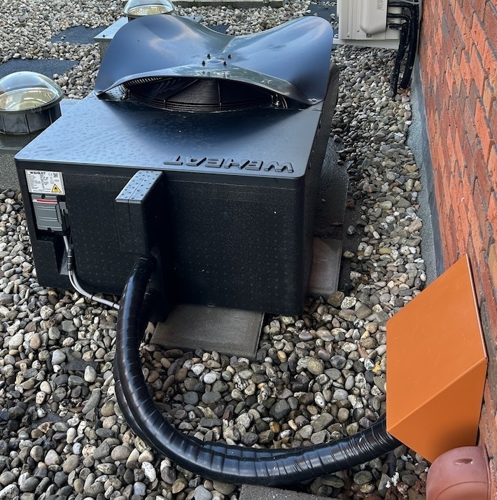

Ter aanvulling, foto's van de installatie hier:

Ziet er mooi uit. Mag ik ze gebruiken in de TS?
Warmtepomponline.com & Fancoilonline.com Amber 65, F-gassen II
Jahoor, dat magStoker schreef op maandag 1 juli 2024 @ 22:28:
Nice! Als ik vragen mag, hangt het SWW boilervat aan de muur? Hoe groot is die (qua inhoud)?Reintjuhh schreef op maandag 1 juli 2024 @ 19:33:

Foto 2 is buffervat van 100 liter.. Dat hangt aan de muur.Sir Bacon schreef op dinsdag 2 juli 2024 @ 09:38:
Foto 3 is boilervat van 300 liter en dat staat gewoon op de vloer.

Die van mij is net geplaatst. All-electric met nieuwe compact voorgemonteerde binnenunit, waarin dus 2 pompen en backup-heater geintegreerd zitten.
:strip_exif()/f/image/YCUrL8TqoHrLl19uihexJbSZ.jpg?f=fotoalbum_large)
:strip_exif()/f/image/410vFnvhIGsAStmJq5LhoC2O.jpg?f=fotoalbum_large)
:strip_exif()/f/image/Uv1tm5Fl76ozsLH1CSuuOEFq.jpg?f=fotoalbum_large)
:strip_exif()/f/image/gQG2ztyLQsnJnZ1BA0P0KoKL.jpg?f=fotoalbum_large)
:strip_exif()/f/image/TKdnpjqKyfGuPuD0TdVxTCfh.jpg?f=fotoalbum_large)
(In boilervat zit 3kW insteek heater als backup, voor geval er ooit storing is maar je toch wil douchen. Maar is normaal niet aangesloten dus. Alleen gisterenavond om installatie te overbruggen.)
Installatie was met 2 man in ca 1.5 dag gedaan.

Netjes! Mooi die binnen unit met die pompen verwerkt. En handig die back up voor het boilervat.
300l boiler vat?
Ook een back up heater in het buffervat dacht ik toch? Zo ja hoeveel kW is deze?
300l boiler vat?
300L boilervat inderdaad. Geen buffervat ivm vloerverwarming capaciteit.Kevin1990 schreef op donderdag 4 juli 2024 @ 11:39:
300l boiler vat?
Het is de voorgemonteerde binnen-unit (niet de compacte dus), met 3kW backup-heater, wat gebruikt kan worden voor verwarming en tapwater)
https://www.weheat.nl/zakelijk/producten/overig/binnenunit
(In boilervat zit ook 3kW element, maar dat is voor als er storing oud zou zijn. Is niet aangesloten nu)De voorgemonteerde binnenunit heeft een afmeting van 39 x 35 x 15 cm, is uitgerust met twee circulatiepompen en een 3 kW backup heater, vormt de ruggengraat van een efficiënt en volledig elektrisch verwarmingssysteem. Deze unit is ontworpen voor zowel verwarming als tapwater. Het biedt een naadloze integratie met de warmtepomp, waarbij het comfort en de energie-efficiëntie in huis maximaal worden verhoogd.

Ow nice! Ik heb nog de normale binnen unit met een aparte heater voor het CV gedeelte en dus ook 1 losse pomp. De pomp van de verdeler van de vloerverwarming is weg gehaald in verband met het mengen en ook vanwege het stroom verbruik wat onnodig is als we de andere pomp hebben.Barryvdh schreef op donderdag 4 juli 2024 @ 12:00:
Mooi dat je een 300l boilervat kwijt kan! Bij ons niet gedaan door de ruimte maar ook omdat de vloer het niet aan kan daarom gekozen voor een aparte normale boiler van 150l wat overigens ook ruim voldoende is om een 2 persoonsbad te vullen en daarna nog te douchen

:strip_exif()/f/image/Ec514ErEdxox0rEieXLqJbEa.jpg?f=fotoalbum_large)
:strip_exif()/f/image/JZ0ZIhQzMBpowZdqCu7Ix8Go.jpg?f=fotoalbum_large)
Gisteren en vandaag is de blackbird + 300L boiler geïnstalleerd. Helaas was er nog een koppelstuk dat lekte, dus daar komen ze morgen nog voor terug. Helaas dus nog niet in gebruik kunnen nemen.
MSI X870E CARBON WIFI, AMD 9900X, 64GB, Gigabyte AORUS M RTX5080, Samsung 990 Pro 4TB, Samsung 970 EVO 2TB, Samsung OLED G9, LG 48CX, LG 77G5, Xbox Series X, PS4 Pro, Galaxy Z Fold 8 Ultra 512GB, Kia EV6 RWD 77,4 kWh Plus, Weheat BB P80, Snapmaker U1
Heeft jouw installateur nog een geluidsberekening gemaakt ivm erfgrens?MrBlueEyes schreef op vrijdag 19 juli 2024 @ 20:47:
Nee, ze vonden de afstand meer dan ruim genoeg. (op de foto niet goed te zien dat er ook nog een poort zit naar de achterkant van de achtertuin van de buren van opzij.)AirX schreef op vrijdag 19 juli 2024 @ 20:50:
Zo dat zij m’n een hoop knietjes en koppelingen!MrBlueEyes schreef op vrijdag 19 juli 2024 @ 20:47:
Welk afgiftesysteem heb je/hoeveel liter water heb je in je systeem?
En gaan ze ook de kabels netjes afwerken, of vinden ze het wel mooi zo?
