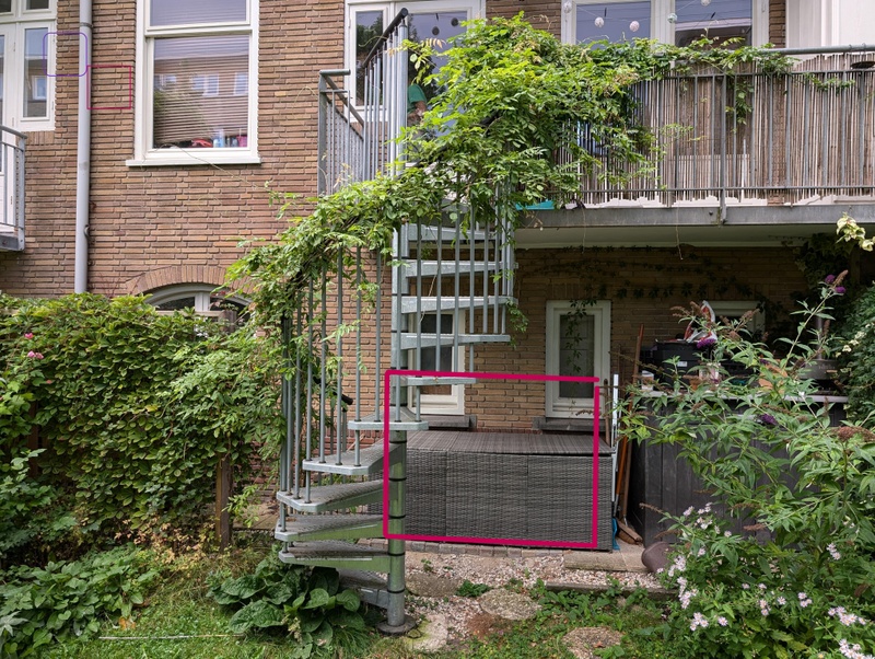

  • mavical
  • Laatst online: 23:19
RNacoustics schreef op dinsdag 22 oktober 2024 @ 16:30:
Vandaag werd door 2 jonge jongens van CB een schouw gedaan. Specifieke inhoudelijke vragen kon ik hun niet stellen. Zij vulden braaf hun checklist in en er werden foto's gemaakt. Er waren geen beren op de weg. Ben benieuwd wanneer ze komen installeren.
Komen hier morgen ergens tussen 0900 uur / 1000 uur. Ik hoop wel dat het mensen zijn die kennis van zaken hebben en dat er mee gedacht wordt. Aan een soort “meteropnemers” heb ik niet veel. Het moet ook vertrouwen geven.
Volgens mij is de schouw meer, zoals het woord al zegt een schouw... Hierin wordt alles vastgelegd, kun je wensen e.d. doorgeven.
Vervolgens nemen de schouw mensen je input mee naar 'kantoor', incl. alle situatie foto's etc. en dan wordt er dus een installatieplan gemaakt. Vervolgens vindt er een gesprek plaats met degene die het installatieplan e.d. heeft uitgewerkt om samen tot een definitief plan te komen. Als ik het hier goed in het topic lees is dit hoe CB werkt :)
  • reiniero
  • Laatst online: 21:09
mavical schreef op dinsdag 22 oktober 2024 @ 18:21:
De man die hier kwam schouwen kwam inderdaad alleen wat foto's maken. Ik kon hem dingen vragen maar hij gaf geen antwoord. Gaf verder geen vertrouwen oid, eerder wantrouwen. Ik kreeg de indruk dat hij weinig verstand van zaken had. Toen hij zonnepanelen zag liggen werd hij opeens blij, dat was schijnbaar z'n eerdere functie.

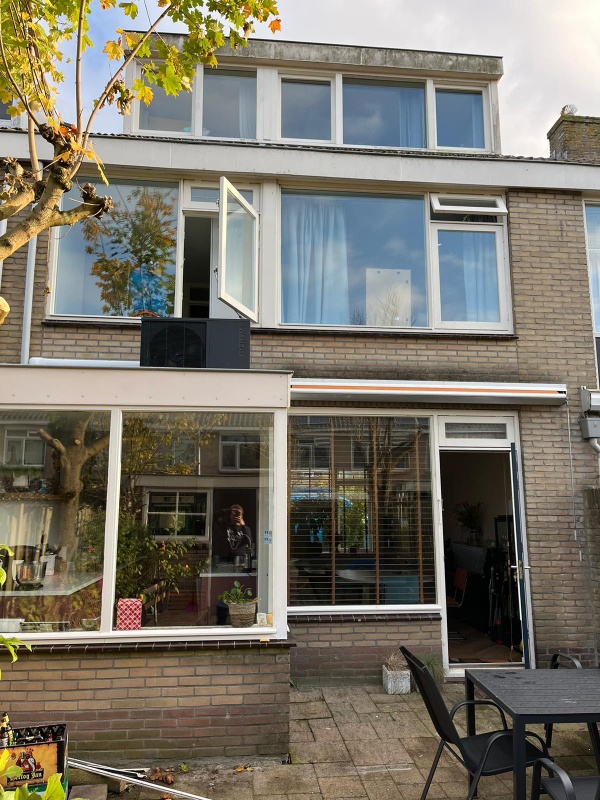

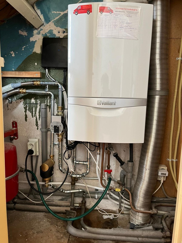

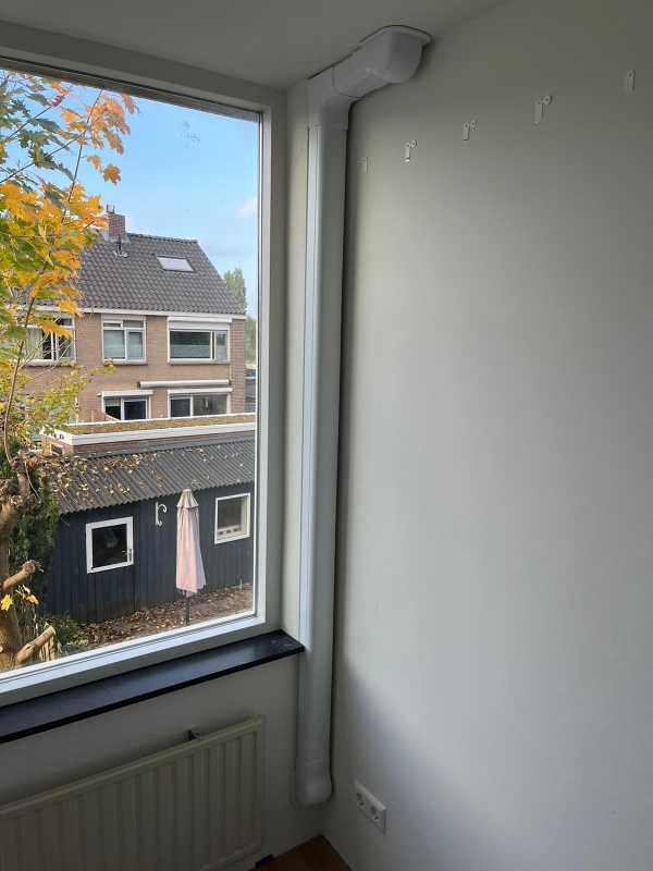

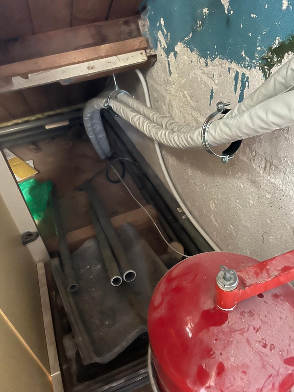

Vandaag Blackbirds 8kwh geïnstalleerd door CB voor 12.900€. Met door mij aangeschafte Tado X. Die moest ik zelf installeren.
Edit: dit is exclusief subside!
Installatie ging vlot met muurdoorvoer. Het boilervat is groter dan ik dacht. De machine op het dak maakt best veel lawaai. Ik heb het onderschat.
Edit: de herrie is buiten in de tuin! Binnen hoor ik alleen in de kast het boilervat zoemen; dat is echter niet storend. De kast is omringd met gasbetonblokken ! :)
Het is nu 19 graden in huis. Dat is fijn. Warm water werkt. Het duurt even voordat het warme water op gang komt - dit is vergelijkbaar met ECO modus bij CV ketel.
Kortom, ik ben wat kritisch. Maar al met al blij dat ik van het dure gas af ben. De komende tijd meten en foto’s met jullie delen. Wordt vervolgd. :)
[ Voor 13% gewijzigd door iApp op 22-10-2024 22:20 ]

Valt het geluid je binnen of buiten tegen?
Hoe zijn de overige ervaringen van mede tweakers?
Waar staat hij ? Je zegt muurdoorvoer, hebben ze je CV afvoer kanalen gesloten?
(Sorry beetje of topic, gaat immers meer over CB dan de warmtepomp)
Klinkt niet alsof ze de na regulatie van (vloer)verwarming verder inregelen.
iApp schreef op dinsdag 22 oktober 2024 @ 21:12:

Warm water zou sneller moeten zijn dan gas-CV, want water is al warm en er hoeft geen wisselaar op temperatuur te komen.
Mits de boiler op de plek vd CV is geplaatst.
Wat is je ingestelde SWW temperatuur?

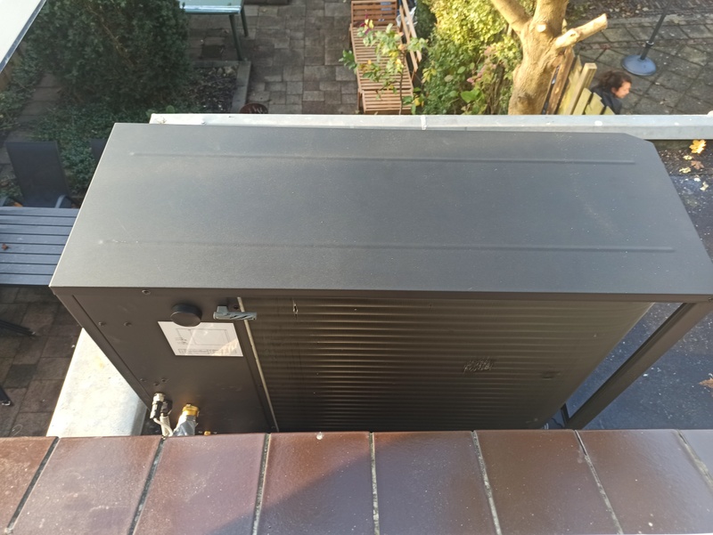

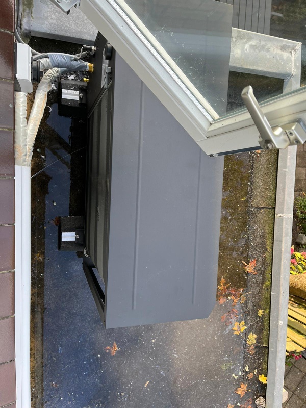

  • JurjenS7
  • Registratie: Juni 2019
  • Laatst online: 04-11 10:57
Ze waren hier rond half 4 klaar met de installatie. Rond 9:15 begonnen. Duurde op het einde wat langer omdat er wat onduidelijkheid was over de thermostaat instellingen. Mijn ketel ondersteunt alleen Aan/uit. Mijn thermostaat (toon) ook OpenTherm. Nu is het zo ingesteld dat mijn thermostaat OT communiceert met weheat en zij vervolgens aan/uit met ketel. Verder is dus de grill aan de achterkant (zie foto) wat beschadigd. Dit was al zo bij levering. Dit ziet er wat lelijk uit van binnen, maar schijnt geen effect te hebben op prestaties.
Ik was beetje bang dat de extra flow voor extra geluid zou zorgen in radiatoren boven verdieping maar dit is niet meer dan toen de CV rondpompte. Beneden heb ik volledig vloerverwarming. Nu nog wachten op de inloggegevens voor de we heat app :) Zie hieronder foto's en 2 filmpjes
Afbeeldingslocatie: https://tweakers.net/i/MaRAP_RrdxKkaUPRKVIz035w1IE=/800x/filters:strip_icc():strip_exif()/f/image/GSmgOjWCcf42MO99kwzTo3hr.jpg?f=fotoalbum_large
Afbeeldingslocatie: https://tweakers.net/i/E_PziLdPYdUOyYUiXS9xU_RQ_QI=/x800/filters:strip_icc():strip_exif()/f/image/bB5IZPlBUUn2vVcSWclvz2TZ.jpg?f=fotoalbum_large
Afbeeldingslocatie: https://tweakers.net/i/Ng4MQsImUyUEx-bA6hY-MhwTo8M=/x800/filters:strip_icc():strip_exif()/f/image/JouMwojLFBAJH1rrUVOtENQW.jpg?f=fotoalbum_large
Afbeeldingslocatie: https://tweakers.net/i/TZCdYd5XGNMRejpjyEHtwl4YLbQ=/x800/filters:strip_icc():strip_exif()/f/image/LxOpFq4bQyUqz7xau2HGoZ9L.jpg?f=fotoalbum_large

  • PVPaneel
  • Registratie: Maart 2021
  • Laatst online: 07-11 13:47
@JurjenS7 Met alle respect, die unit lijkt behoorlijk beschadigd. Los van het feit dat een duizenden euro's kostend nieuw apparaat gewoon in nieuwstaat moet worden geleverd, is de verdamper geen cosmetische toevoeging. Ik had ze persoonlijk om een nieuwe gevraagd; is ten slotte een monoblock (dus geen gedoe met afpersen). Maar goed, mijn mening, n=1..
  • JurjenS7

PVPaneel schreef op woensdag 23 oktober 2024 @ 18:17:
Ja heb daar ook geen beslissing nog over genomen. Ze weten dat ik het heb gezien, dus voel de vrijheid ook om er nog een probleem van te maken en weet dus zelf niet goed wat het effect kan zijn, ben juist benieuwd naar jullie mening, dus thanks
[ Voor 6% gewijzigd door JurjenS7 op 23-10-2024 18:26 ]
  • Proton_
  • Laatst online: 31-10 18:36
Proton_
Team Welles
@JurjenS7 Het aluminium van de lamellen is erg kwetsbaar, maar met een lamellenkam simpel te herstellen. Ik denk niet dat een vervanging hier redelijk gevonden gaat worden.
  • JurjenS7
Proton_ schreef op woensdag 23 oktober 2024 @ 18:29:
Thanks. Daar hadden ze het ook over idd die kam. Het is trouwens wel zo dat ik het zelf heb opgemerkt op t einde, dus dat vond ik niet geheel chique. Als het echt geen effect heeft en makkelijk te herstellen is, hadden ze er beter eerder zelf over kunnen beginnen

  • chris83
  • Registratie: Juli 2013
  • Laatst online: 19-12-2025
Ik heb een berekening gedaan van de warmtevraag via bouw-energie. Dan kom ik zelf op een warmtevraag van 6.97 kwh. Ik heb nu vandaag van CB ook een offerte gekregen voor de Flint en voor de Sparrow. Is 9 kwh dan geen overkill en zal hij dan niet gaan pendelen? Beter dan ook meteen een boiler erbij nemen? De verkoper van CB zei in het telefoongesprek dat de boiler van weheat samenwerkt met de WP. Kun je dus geen andere boiler eraan knopen?
https://bouw-energie.be/n...n/warmteverliesberekening

  • Insert12
  • Laatst online: 23:33
JurjenS7 schreef op woensdag 23 oktober 2024 @ 17:21:
[Streamable: VID-20241023-WA0004]
[Streamable: VID-20241023-WA0014]
Naast de schade aan de lamellen voldoet de opstelplaats op geen enkele manier aan de richtlijnen voor R290 warmtepompen of aan de installatiehandleiding. Zie hier de handleiding, hoofdstuk 1.3: https://support.weheat.nl...ding-Flint?language=nl_NL

  • Stoker
  • Registratie: Januari 2024
  • Laatst online: 06-11 09:11
Stoker
Warmtepomponline
Insert12 schreef op woensdag 23 oktober 2024 @ 21:44:
Dit is ook het eerste wat mij te binnen schiet.
Tweede is de ribbelslang en diameter
Derde is de beschadiging
Vierde zijn de vorstkleppen (optioneel?!)
Vijfde is er gesproken over resonantie in de woonruimte onder de Wp?
Warmtepomponline.com & Fancoilonline.com Amber 65, F-gassen II

chris83 schreef op woensdag 23 oktober 2024 @ 21:55:
Ok probleem is dus alleen dat mijn afgifte niet hoog genoeg is bij lage temperaturen. Bij 55 graden moet het wel lukken (met fans). Ik kan de Sparrow toch ook eerst hybride laten aansluiten, zodat bij erg lage temperaturen we nog gas gebruiken? Kun je dan instellen onder een bepaalde buitentemperatuur gebruik dan gas? Anders wordt het inefficient qua energieverbruik ben ik bang. En dan in de tussentijd investeren in betere afgifte waardoor uiteindelijk de temperatuur omlaag kan + boiler en van het gas af.
Prima oplossing. Overigens is de cop bij -7 vergelijkbaar met gas dus ben je met stroom nog steeds voordeliger uit. Afgifte verbeteren is mijns inziens wel een voorwaarde. 55 graden is wel erg hoog.
  • Proton_
Proton_
Team Welles
Daar staat bij dat het alleen van toepassing als hij op ground level staat. Op een dak is er geen kans dat R290 blijft hangen en een explosief mengsel vormt. Eer het beneden is, is het verdund.
  • JurjenS7
Stoker schreef op woensdag 23 oktober 2024 @ 21:56:
Dank voor je reactie. Zou je dit kunnen toelichten? Ben namelijk een leek.
Hij mag dus niet in de buurt van een raam? En werkschakelaar mag daar niet zitten? Verder nog punten?
Wat bedoel je precies met ribbelslang/diameter?
En zie je juist wel/niet vorstkleppen?
Qua resonantie wel over gesproken. Met de rubberen voeten zou het niet hinderlijk moeten resoneren volgens CB. Zojuist proef gedraaid. Hoor het wel maar minder dan koelkast bijvoorbeeld. Weet niet welk vermogen hij toen draaide. Het is deel van de keuken waar we het minste zijn

  • Carboy54
  • Registratie: Januari 2017
  • Laatst online: 22:23
Carboy54
Duurzaamheid coach
RNacoustics schreef op donderdag 24 oktober 2024 @ 10:43:
Ja viel mij ook al op. Die openslaande raam vlak erboven.
Valt mij nog wel meer op 😅 Werkschakelaar mag niet achter de unit worden geplaatst bij R290
Afbeeldingslocatie: https://tweakers.net/i/_PISLV3EHGri2aaGJMTLd_Jh7Fg=/fit-in/4000x4000/filters:no_upscale():strip_exif()/f/image/VjF8M4Z4l4PmYY1Ah4GHZ2FS.png?f=user_large
[ Voor 33% gewijzigd door Carboy54 op 24-10-2024 10:51 ]
  • JurjenS7
Carboy54 schreef op donderdag 24 oktober 2024 @ 10:49:
Thanks, dit geldt dus ook op plat dak?
  • Bravo
  • Laatst online: 05-11 09:50
Bravo
Second Best
JurjenS7 schreef op donderdag 24 oktober 2024 @ 11:04:
Het basispunt is dat R290 (propaan) zwaarder is dan gewone lucht.
Er is een ATEX/veiligheidszone rondom het apparaat die je moet respecteren. De illustratie is een voorbeeld van de uitwerking van de tekst op maaiveld bij een gevel. Zonder gevel zou de zone 360 graden om het apparaat heenlopen, ongeacht de plaatsingslocatie.
Ook op een dak zal bij een lekkage het gas weglekken en weglopen, mogelijk zelfs via de hemelwaterafvoer (en als deze op het riool is aangesloten, hopla het riool in). Op een plat dak zal er meer verdunning zijn doordat de locatie minder beschut is, maar de basis blijft hetzelfde: Weglekkend gas zorgt voor explosiegevaar.
🚗 Ioniq 6 LR Lounge 20" 🔌⚡ Elli Pro gestuurd door evcc
Interessant. Ik heb afgelopen dinsdag Coolblue over de vloer gehad voor de schouw van de Sparrow. 2 onervaren jongens die me werkelijk nergens antwoord op konden geven, gingen alleen een lijstje langs.
Werd ik zojuist door Coolblue gebeld dat ze het traject gaan annuleren omdat ze 'm niet kunnen plaatsen vanwege de ramen die te dicht in de buurt zijn.
Situatie: woon op 1 hoog, zou 'm graag onder het balkon in de tuin laten plaatsen. De wand waar hij dichtbij staat is berging, die ramen gaan nooit open, maar dat maakt niet uit blijkbaar?
Hoor graag wat jullie ervan denken hier :).

Remuzzz schreef op donderdag 24 oktober 2024 @ 13:13:
Ik had vandaag een tegenovergestelde ervaring. Twee mannen van Cooblue voor de schouw zijn langsgeweest en hebben 2 uur (!) de tijd genomen om alle mogelijke opties door te nemen. Wat ik wilde (aansluiten op de verdeler in de woonkamer) ging niet in verband met te weinig ruimte in de kruipruimte. En ze gingen zelfs heel diep de kruipruimte in om te kijken of het echt niet kon. Echt super behulpzaam en meedenkend.
Ben wel benieuwd wat we nu gaan doen, want eigenlijk was geen enkele optie bevredigend. Op plat dak wil ik niet, in de voor- achtertuin worden de leidingen te lang en wordt doorvoer naar zolder lastig. Naja, even nachtje over slapen :/
Alles kan maar niet in 1 dag. Grondleiding van Terrendis of Watts 32 mm rol je uit in de kruipruimte en onder de fundering door. Kost een dagje graven maar heb je ook wat. En geen geïsoleerde ribbelbuis gebruiken in een kruipruimte. ( Eigenlijk helemaal niet voor een Sparrow of BB )
Afbeeldingslocatie: https://tweakers.net/i/A0jnBzpSa3YLD3q5Se8gp6Hh3ZU=/x800/filters:strip_icc():strip_exif()/f/image/xAPiIrF3c9JGSLne1VrJEhTm.jpg?f=fotoalbum_large

Majesty schreef op donderdag 24 oktober 2024 @ 13:25:
Naast de trap op 1 meter afstand voldoe je aan de propaan voorwaarden en let op de geluidsbelasting
Waarom geen geisoleerde ribbelbuis gebruiken in de kruipruimte? En mankeert er aan de ribbelbuis zelf?
  • Majesty
Carboy54 schreef op donderdag 24 oktober 2024 @ 13:33:
Ja, wellicht moet het geheel dan nog een meter naar rechts, dat is voor mij geen probleem. Moet hij inderdaad een meter van de wand staan, als daar ramen in zitten (ook als ze nooit open gaan)?
De geluidsbelasting ben ik nog mee bezig, maar de woning rechts ernaast is ook van mij (is één woning), dus dat zal geen probleem zijn vermoed ik.
Over grotere lengtes meer weerstand en werveling. In vochtige ruimtes gaat de isolatie eraan.

Majesty schreef op donderdag 24 oktober 2024 @ 13:55:
Dichte ramen mogen wel of 30 cm boven de warmtepomp. Propaan is zwaarder en zakt vandaar.
En ramen die open kunnen (maar again: dat nooit zullen gaan)? Dan een meter er vandaan?
PVPaneel schreef op donderdag 24 oktober 2024 @ 15:35:
@Majesty Misschien een open deur (raam), maar het maakt natuurlijk niet uit dat jij het raam nooit open hebt, maar of het raam open kan. :)
Dat begrijp ik en heb je gelijk in natuurlijk :).
arievz schreef op donderdag 24 oktober 2024 @ 15:58:
Een kwestie van de raamkruk eraf halen...
Haha, kan 'ie nog open. Maar een (wat minder wenselijke) optie ja.
