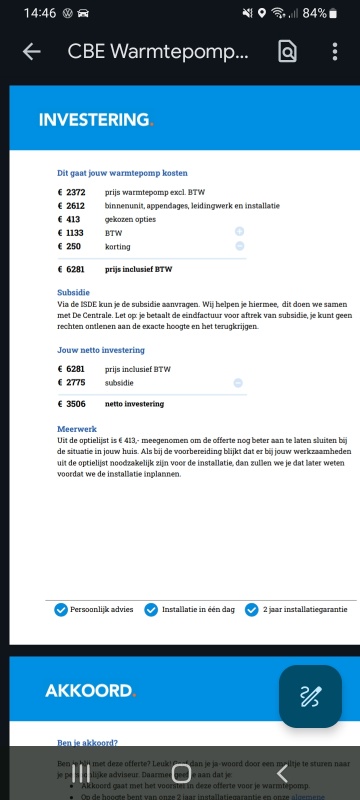

Ik had via Coolblue een offerte gevraagd, ben woonzaam in Leiden.
Blijkt bij navraag bij de Gemeente dat er een omgevingsvergunning nodig is om het te mogen installeren, op het zolderdak.
Balen, want nu moet ik gevelaanzichten en andere bouwtekeningen maken zodat ik een vergunningaanvraag kan indienen.

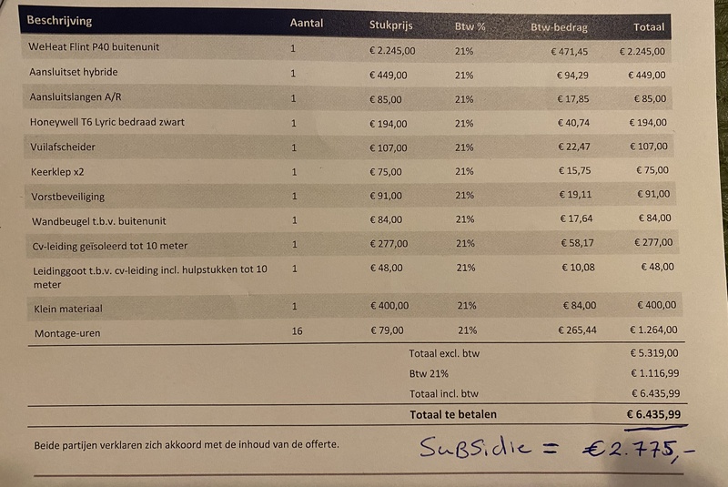

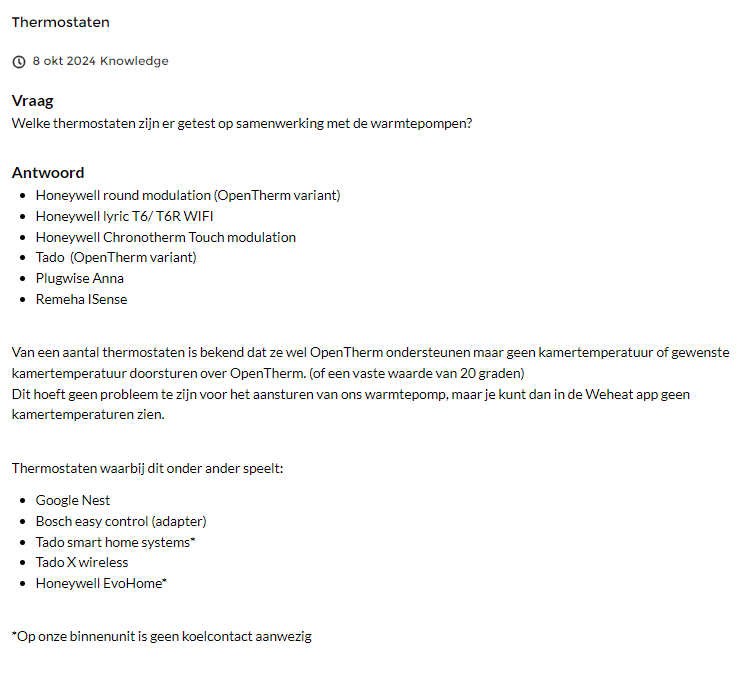

Heb nu een offerte gekregen voor de flint p40 inclusief installatie, honeywwll t6 lyric en al het aansluitmateriaal voor 6435,99 zonder subsidie. Zit verdee geen buffervat bij. Gaat nog 2775 subsidie vanaf.
Is dat een beetje een goede prijs?

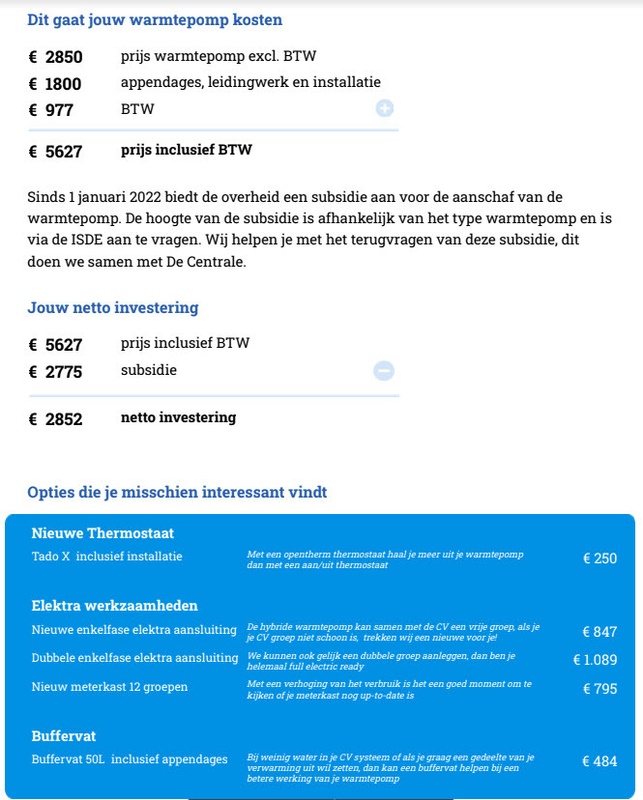

Hier een offerte CB met Flint :
Afbeeldingslocatie: https://tweakers.net/i/csld3WfznNmSKyAeMLTQxoTR15I=/x800/filters:strip_icc():strip_exif()/f/image/Vbf9wOOayETYQb1xdj5Onubv.jpg?f=fotoalbum_large
  • chris83
  • Registratie: Juli 2013
  • Laatst online: 19-12-2025
Dat scheelt alweer 160 euro. En ga je het doen? Installatie binnen hoeveel weken?
Ik zie bijv ook een remeha elga ace die nu 3.000 incl installatie kost. Vraag me af of dit dan 500 euro meer waard is.
[ Voor 11% gewijzigd door chris83 op 16-10-2024 17:33 ]

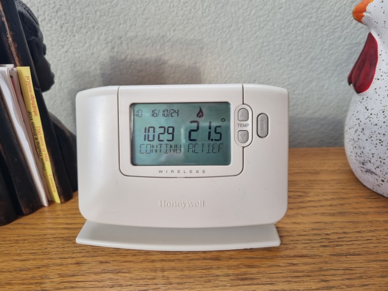

  • smart-
  • Registratie: Juni 2021
  • Laatst online: 02-11 22:51
Die van mij lijkt het 'oude' format te hebben. (zonder buffervat)

Zojuist met werkvoorbereiding gesproken over de installatie van mijn Flint P40 door CB.
Verloop:
15-08 eerste offerte van CB ontvangen voor Flint P40.
25-09 Na vergelijkingen met andere WP's een nieuwe offerte opgevraagd, dezelfde inhoud
25-09 Akkoord offerte, schouw op locatie gepland
15-10 Schouw op locatie
17-10 Afspraak met werkvoorbereiding om alle details te doorlopen
Over 2 weken is de installatie. Ik zal dan een stukje schrijven het dagverloop in dit topic.
Zijn er inmiddels al tweakers met een Flint installatie die ervaringen kunnen delen?

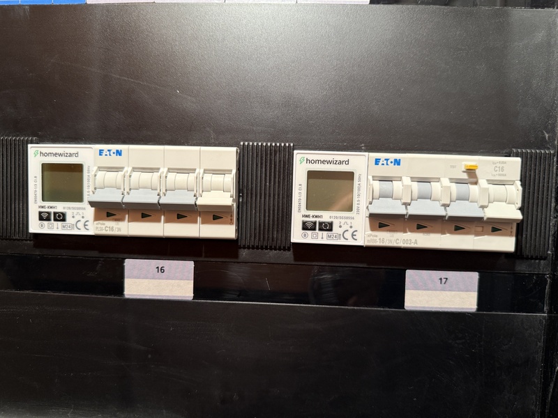

Precies hierom heb ik twee Homewizard 1-fase kWh meters klaarliggen. Die gaan er dit weekend in en dan kan ik precies bijhouden wat de buitenunit en binnenunit gebruiken.
Zal tzt wel wat posten hier.

Binnenunit (het klein model zonder pompen/buh) verbruikt stand-by 1 Watt.
Binnenunit stuurt bij ons een Wilo circulatiepomp voor buitenunit (parallel buffer). Die verbruikt zo'n 45 Watt.
Een tweede (zuinigere) pomp voor het afgifte systeem verbruikt zo'n 15 Watt.
E.a. hangt dus af welke pompen je gebruikt.
De buitenunit verbruikt stand-by zo'n 14 Watt.
Minimaalste vermogen van buitenunit in bedrijf is 380-420 Watt.
Alles op basis van Homewizard meters.

Licht off-topic, maar heb je dit via meterkast meter, of via stekker plugs gemeten? Via de stekker plugs mag de buitenunit denk ik niet qua vermogen zeker?
Ik heb de meterkast meters liggen. Is wel duurder, maar stuk eleganter dan de stekkers.
Zie je het jezelf al aan de installateur vragen bij installatie?
"Eehm, meneer, kunt u aub een stekker monteren op het snoer van de warmtepomp? Dan kan ik hem hier insteken." ;)

Weheat heeft het lijstje geteste thermostaten geupdate. Waar Evohome eerst goed samenwerkte, is het nu verplaatst naar het rijtje met de thermostaten waarbij de temperatuur niet wordt meegezonden.
Ik heb nu Evohome en ik overwoog om een Tado X te nemen, echter staat deze nu ook in dat rijtje. Vreemd genoeg adviseert Coolblue een Tado X.
Wat is volgens jullie de beste thermostaat voor een Weheat?
https://support.weheat.nl...rmtepompen?language=nl_NL

gratiz schreef op vrijdag 18 oktober 2024 @ 12:01:
Opvallend inderdaad, met name ook omdat Tado ook nog bovenin de wel supported lijst staat.
2 weken geleden heb ik een Tado X aangeschaft en aangesloten aan mijn cv ketel(Opentherm, tzerra ace 2022 39c) maar het modulatie gedrag van Tado ben ik niet van onder de indruk. Ze hebben een dusdanig aparte manier van stookprotocol bij Tado dat lijkt op pendelen, dat ik maar een Honeywell Round Modulation heb geplaatst, deze laat een veel beter en solide stookprofiel zien.
Toon is natuurlijk ook Opentherm(keuzemogelijkheid geloof ik in de instellingen) dus ik verwacht dat deze ook gewoon zal werken met de WeHeat WP's maar dan misschien de kamertemperatuur niet doorgeeft naar de weheat app.

Ik heb een (oudere) draadloze Honeywell Chronotherm klokthermostaat. en een BB80
Alles leek te werken maar de kamertemperatuur blijft 20 graden aangeven.
Navraag bij Honeywell geeft aan dat de draadloze versies de kamertemp niet doorgeven.
Verder werkt alles keurig.
Blijkbaar geeft het Opentherm protocol vanuit de thermostaat alleen de verschillen door.........+ of -
Waarschijnlijk in stapjes van 0,5 graden
Dat lijkt voldoende want het werkt allemaal keurig
Alleen zie je in de WH app steeds 20 graden staan
Gebruik alleen de klokfunctie niet meer, maar laat het op de vaste temperatuur staanAfbeeldingslocatie: https://tweakers.net/i/z921Fb-hKIca9QM1QbKYc0qz4c8=/800x/filters:strip_icc():strip_exif()/f/image/IafMav5zzWZ9pxqSlPS9DZTv.jpg?f=fotoalbum_large

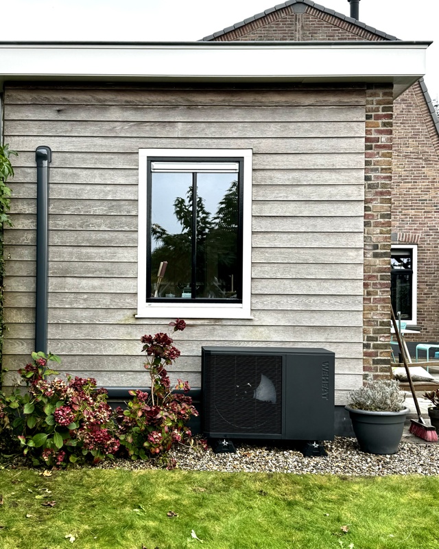

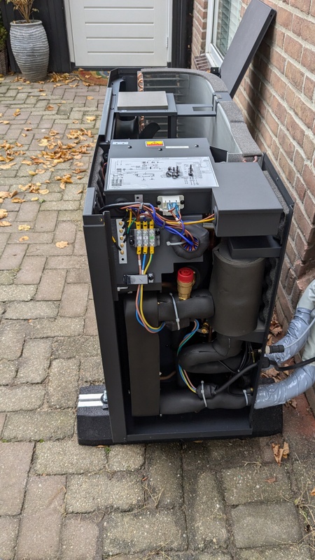

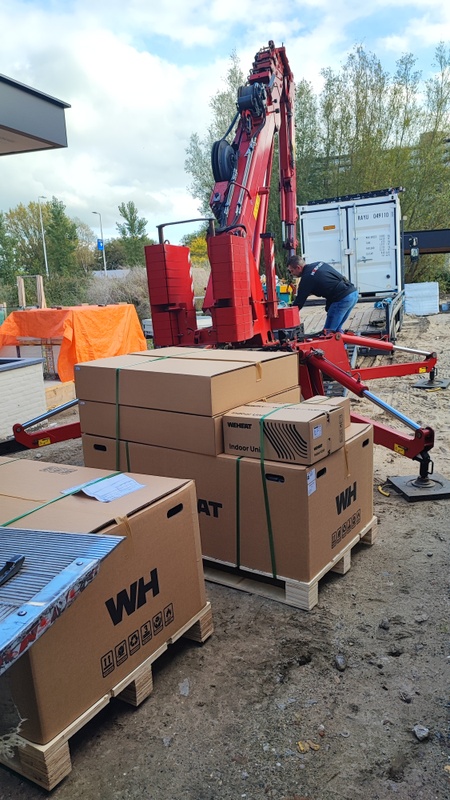

Afbeeldingslocatie: https://tweakers.net/i/l6GB4yB7YgUi2457uBZ94CU-pdU=/x800/filters:strip_icc():strip_exif()/f/image/PVTJ8Sbzk03pG2BuBPn2B7Bk.jpg?f=fotoalbum_large
Ja, laat de winter maar komen! Vier installateurs van 9 tot 16 uur. Het is natuurlijk niet koud maar toch even flink laten draaien. Fluisterstil. Maar de echte test is natuurlijk pas als het vriest en als het volgende zomer weer eens snikheet is.

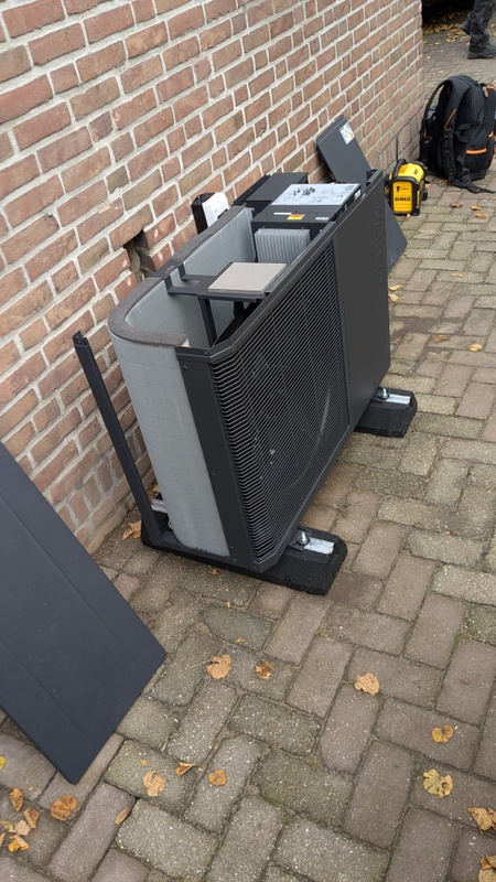

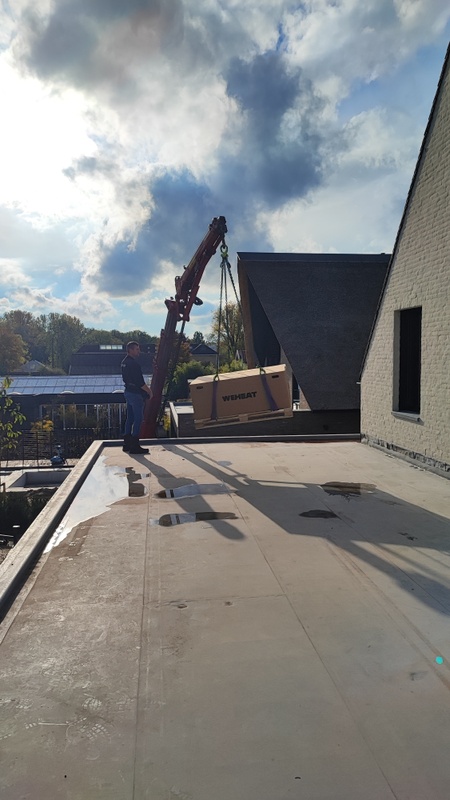

Zo er staat hier een mooie klus te wachten op het dak voor een 22 kW installatie A7/W35 2x Blackbird P80 met een 270 liter WPV-H horizontale boiler van Itho met warmtewisselaar. Aparte regelingen voor boven en beneden met een mechanische scheiding in case off. Laat de winter maar komen.
Afbeeldingslocatie: https://tweakers.net/i/EQltVfPrRE3rCx0zqtej2RBxAQs=/x800/filters:strip_icc():strip_exif()/f/image/l253UUOE0knd2S5YJUed7iTx.jpg?f=fotoalbum_large
Afbeeldingslocatie: https://tweakers.net/i/MdDG_5o3REpvv0MHo4QLr1Pz5oA=/x800/filters:strip_icc():strip_exif()/f/image/K165pOugEPxqBSLiUs3zmNaM.jpg?f=fotoalbum_large

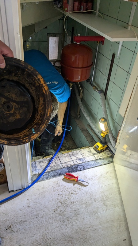

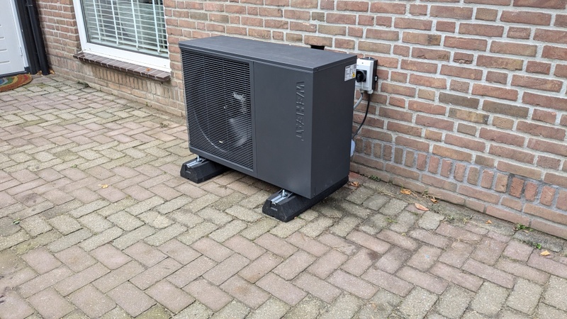

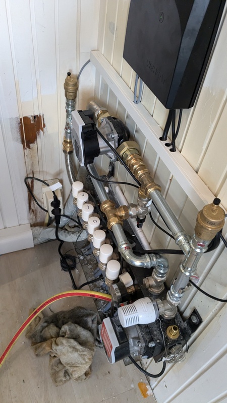

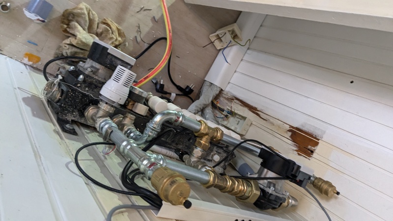

Beste medetweakerts, hierbij mijn eerste(!) post, hopelijk direct een goeie, want...ik heb hem!
Even wat backstory: maand geleden drie offertes voor de Flint aangevraagd, uiteindelijk voor Coolblue gegaan, de goedkoopste en beste gevoel erbij. Bleek terecht, lees verder. Maar eerst: pics!
Afbeeldingslocatie: https://tweakers.net/i/AkMoOhScoPaEJkRnSfkIoWRB9c8=/800x/filters:strip_icc():strip_exif()/f/image/a7AMtmqSkzpwUPxbKMaEPEqg.jpg?f=fotoalbum_large
Afbeeldingslocatie: https://tweakers.net/i/9KkMBpbPpoeephRsi7qOZtkJTYQ=/800x/filters:strip_icc():strip_exif()/f/image/o1AXBggS0gmEqDqoZlGzmTO6.jpg?f=fotoalbum_large
Afbeeldingslocatie: https://tweakers.net/i/5JnZxF753l_hC0D9f-naRmXfCKw=/x800/filters:strip_icc():strip_exif()/f/image/SSE5p3zurL86OTMxfHfyqNJK.jpg?f=fotoalbum_large
Afbeeldingslocatie: https://tweakers.net/i/eKyeyyCpqXYMnXLSjovHKJmmiO8=/x800/filters:strip_icc():strip_exif()/f/image/C2WoJ0i2prBMXtdrDLUmpTg8.jpg?f=fotoalbum_large
Afbeeldingslocatie: https://tweakers.net/i/TCY2drh-aj61NZdSt5-4yOkoiFM=/x800/filters:strip_icc():strip_exif()/f/image/T69xmsrtti4LBPVak9NdgjrZ.jpg?f=fotoalbum_large
Afbeeldingslocatie: https://tweakers.net/i/gInq7V1RIKScNnRAczriahwGpuA=/x800/filters:strip_icc():strip_exif()/f/image/4JqRKUWYeqWz1CvxCTKoFJgM.jpg?f=fotoalbum_large
Afbeeldingslocatie: https://tweakers.net/i/Po3nz21X_ilSy9w_yQ3dopczjS0=/x800/filters:strip_icc():strip_exif()/f/image/BSE1VRFfLICWHBMqWlsKQUl6.jpg?f=fotoalbum_large
Afbeeldingslocatie: https://tweakers.net/i/vzy0UG9vTof6TCtU1NXNMW_jUfI=/800x/filters:strip_icc():strip_exif()/f/image/2apXu6iWuEpeqfVep6ZQh03L.jpg?f=fotoalbum_large
Afbeeldingslocatie: https://tweakers.net/i/RbKJvGIag1mvwTqLqZemKGoxI3k=/x800/filters:strip_icc():strip_exif()/f/image/jvUZ95TDEfhXMMHanb8q3wPQ.jpg?f=fotoalbum_large
Ik wilde graag de Flint op alleen de vloerverwarming beneden (met oude gesloten verdeler, dacht die eventueel te vervangen). Coolblue had twijfels maar na overleg met WeHeat bleek dat prima mogelijk.
Ze kwamen met vier man sterk, 2 installateurs van CB, een trainee van CB en een installateur van WeHeat zelf. Uiteindelijk zijn ze van pakweg 09:00 tot 17:00 bezig geweest, wat niet helemaal de planning was, maar toegegeven, het zat ze niet mee. Leuk detail: de Flint hoeft nietop een schone groep met eigen schakelaar (vanwege het lage verbruik), scheelde een boel gedoe.
Ze raakten bij het plaats maken voor de leidingen nog wel een waterleiding(!). Konden ze niet weten (en ik helaas ook niet), want bleek in een koof verstopt te zitten. Hebben ze heel netjes opgelost. Vervolgens maakte het stroompunt kortsluiting, nieuwe kabels getrokken naar de meterkast, heel netjes.
Kortom, over de installatie ben ik dik tevreden (ze gingen wel wat lomp met gereedschap om met wat kleine krasjes op m'n vloer tot gevolg). Over Flint zelf kan ik nog weinig zeggen, want het is ineens te warm om hem aan te willen zetten (dankjewel klimaatverandering). Wie vragen heeft, stel ze gerust.

Halion3 schreef op vrijdag 18 oktober 2024 @ 20:30:
Dank voor je rapportage! Gaaf om een vergelijkbare situatie als bij mij te zien, ik wil m namelijk ook alleen op de verdeler beneden laten aansluiten 👍🏻(alleen moet ik zelf wat graafwerk doen ivm boring naar de kruipruimte toe onder de bestrating)
Rest van de woning is reeds seperaat elektrisch verwarmd.
De stroom toevoer van de pomp in de verdeler, loopt die naar de weheat binnenunit of nog naar het stopcontact? Volgens de handleiding kan de weheat binnenunit zowel de nieuwe doorvoerpomp alsook de bestaande vvw pomp voorzien van aansturing.

Waarom loopt het langs je huis omhoog en is het niet laag op de grond, je huis in gegaan?
Flintstone087 schreef op vrijdag 18 oktober 2024 @ 18:53:
  • Halion3
  • Registratie: Oktober 2024
  • Laatst online: 04-12-2024
smart- schreef op vrijdag 18 oktober 2024 @ 23:25:
Vanuit de CB schouw bij mij:
Vorstbeveiling, niet over gehad
Voedingskabel, regelt CB
Vuil/magneetfilter, Ik heb er al 1 voor de invoer naar mijn tzerra ace, maar CB levert er altijd standaard 1 bij in de aanvoer naar de Flint.
Vervangen verdeler, Niet nodig, ook een verdeler met pomp is volgens CB geen probleem
Ringslang ?
Diameter van de leidingen 32mm
Verdeler zonder pomp, zie boven
Etc: stroomgroep moest ik zelf voorzien waarop ze kunnen inprikken.
over 2 weken kan ik de uitkomst hier melden :-).
Dit. Vanwege aansluiten op direct de vloerverwarming kwam er een expansievat bij.
Geen backup heater en aansturing op zelfde groep. Werd idd wel aangegeven dat als met strenge vorst de stroom eraf knalt je zelf de koppelingen buiten moet losdraaien. Ik ben zelf niet bang voor dat soort risicos maar was wel een goed punt.

Als er op warme dagen geen gebruik wordt gemaakt van verwarmen maar ook niet van koeling, wat is het geluidsniveau dan van de buitenunit van de Sparrow?
Wij willen de buitenunit namelijk in onze tuin plaatsen op een plek waar wij ook zullen zitten.
Ander vraagje: is een vorm van decoratie van de buiten unit mogelijk? Omkasting kan het rendement verlagen begrijp ik. Andere mogelijkheden?

Er is denk ik al veel geschreven over het geluid en de ervaringen daar mee, mogelijk even teruglezen.
Of een rondleiding aanvragen bij de fabriek in Duizel , daar kun je live de warmtepomp zien en beluisteren.
Persoonlijk zou ik zoiets niet plaatsen bij je zitplek,
Decoratie, moet je een beetje creatief zijn, spuiten of stickers er op plakken of een paar bloempotten er op zetten. :*)

Waarom zou hij geluid maken als ‘ie stand-by staat?
Decoratie kent vele vormen, in de andere WP topics zijn genoeg voorbeelden te vinden.
Heb er zelf een beukenhaag voor staan, maar mijn Pana is dan ook wel een stuk lelijker dan een WeHeat.

Zonder verwarmen nog koelen dus alleen voor sww op gepande tijdstippen. Bij stilstand geen geluid. De PPS buitenunit leent zich niet voor wrappen of iets dergelijks.

Hij is er in verschillende kleuren, misschien een kleur kiezen die goed past

Kirvis schreef op vrijdag 18 oktober 2024 @ 11:12:
Inmiddels geïnstalleerd!
Nu het (lange) wachten op de installatie van de Sparrow. Komt volgende maand.
Zal t.z.t. wel een fotoverslag plaatsen ook.
Afbeeldingslocatie: https://tweakers.net/i/X--1uNAwSy3wJF5BvGIR2Zv4Zz0=/800x/filters:strip_icc():strip_exif()/f/image/OBdJXtzztZWjseXPee7JFdC6.jpg?f=fotoalbum_large
En ja, dit zijn 3-fase automaten. Die hadden we bij de verbouwing al laten plaatsen ivm de komst van een NIBE systeem, maar het geld was op (en NIBE te duur).
Nu gewoon 1 fase en de nul aangesloten en dan werkt het prima.
Sparrow P60, 300L SWW, géén buffervat, overal VVW, bouwer van www.weheat-monitor.nl

foekebooij schreef op zaterdag 19 oktober 2024 @ 07:18:
Omdat ik niet dwars door de wasmachine en de keukenkastjes in de bijkeuken wilde gaan. 😂 nu loopt de witte kabelgoot binnen boven de kastjes.
Dit was ook de kortste weg, 5 meter leiding.

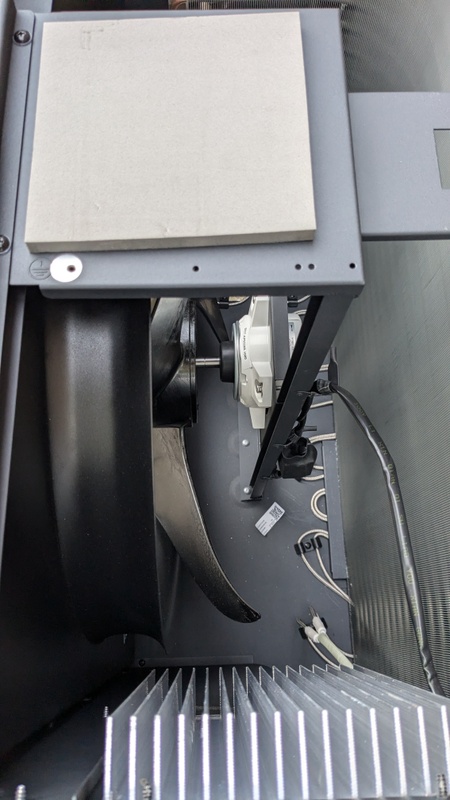

Ik heb gelezen dat het goed is om 1 à 2 keer per jaar de lamellen van een warmtepomp te reinigen (stof deeltjes = slechtere airflow = slechtere werking, hoger verbruik) met water uit tuinslang oid.
Is dat iets wat ik zelf goed kan doen bij een WeHeat Blackbird?
  • Carboy54
  • Registratie: Januari 2017
  • Laatst online: 13:47
Carboy54
Duurzaamheid coach
pjotrb123 schreef op zondag 20 oktober 2024 @ 12:28:
Als je de hood demonteert zeker
Afbeeldingslocatie: https://tweakers.net/i/nT3MJ9QhsvkgLrSBG7756AUYlFU=/800x/filters:strip_icc():strip_exif()/f/image/eaDT0URyorq5FKtcV4tBCTkN.jpg?f=fotoalbum_large
[ Voor 31% gewijzigd door Carboy54 op 20-10-2024 15:23 ]
  • Civil
  • Laatst online: 12:45
Carboy54 schreef op vrijdag 18 oktober 2024 @ 19:13:
Ik lees al een paar keer de keuze voor een boilervat van Itho ipv de boilervaten van WeHeat. Is er een duidelijk voordeel aan de vaten van Itho ten opzichte van een meer traditioneel boilervat zoals de WeHeat met spiraal. Ik lees dat de warmteuitwisseling bij Itho veel lager in het vat plaatsvind met een ander soort warmtewisselaar. Met als voordeel dat de warmte lager in het vat afgegeven kan worden en er dus meer warmte kan worden opgeslagen. Is de warmteafgifte bijvoorbeeld ook hoger van de Itho vaten?

  • pjotrb123
  • Laatst online: 30-09 16:12
Carboy54 schreef op zondag 20 oktober 2024 @ 14:52:
Ik heb de vraag intussen ook voorgelegd aan mijn potentiele installateur. Die zei (mogelijk uit voorzichtigheid) dat je dat beter niet zelf kunt gaan doen, als we problemen ervaren of denken dat de prestaties slecht zijn dan kunnen zij het doen tijdens het periodiek onderhoud (van CV + WP samen, doorgaans 1x per 2 jaar).
Zo te zien is het ook niet alleen maar een afdekplaat die er af moet, maar de hele kap met fanmotor en fan.
Ik heb al met al wel twijfels of het bij dit model verstandig is om zelf te doen.
  • Carboy54
Carboy54
Duurzaamheid coach
pjotrb123 schreef op maandag 21 oktober 2024 @ 14:32:
De hood is er met 3 schroeven af en met een zachte waterstraal door de ventilator heen naar beneden spuiten is simpel en alleen indien nodig. Bladeren aan de onderzijde is een meer belangrijke factor om bij te houden in de herfst. Meer onderhoud is er niet behoudens magneet filter reinigen.
[ Voor 3% gewijzigd door Carboy54 op 21-10-2024 14:38 ]
