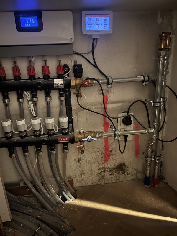

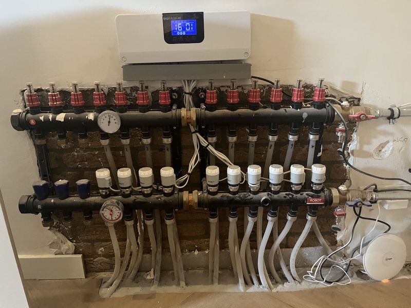

In 1 dag kwaliteit leveren voor full electric is niet mogelijk. De meeste installaties kosten zeker 3 dagen 1 persoon met gedegen afwerking, isolatie en uitleg en dat kost iets meer ja maar geen paar duizend.
Afbeeldingslocatie: https://tweakers.net/i/cvBCI4gbOxnCuIstJKg2KVv5UYQ=/800x/filters:strip_icc():strip_exif()/f/image/ruPFfJdVGXxWY5uKyIWTvqgN.jpg?f=fotoalbum_large

Gisteren heb ik een schouw gehad van CB, voor plaatsen van een Blackbird (hybride).
Er kwamen 2 installateurs langs, één ervaren en één minder ervaren. Plaatsing op platdak van overkapping achter huis zou geen probleem moeten zijn en leiding werk naar CV blijft binnen de 10 meter.
De installateur gaf aan nog geen ervaring te hebben met de zoneregeling van mijn vloerverwarming (Robot Easy Flex). Ik heb op begane grond 1 grote zone (>100 m2) en op eerste verdieping 5 aparte zones. Iedere zone (6 totaal) hebben een eigen digitale thermostaat en communiceren met een centrale computer (zichtbaar op foto). Helaas geen open therm, dus niet rechtstreeks met de blackbird te koppelen.
CV ketel is een Remeha Calenta uit 2014.
Nu stelt CB voor om een Tado X thermostaat te plaatsen en de zoneregeling te vervangen voor een slimmeradiator knop. Wat zou inhouden dat er in het hele huis nog maar 1 groep/zone is. Kortom de huidige (vorig jaar aangelegde) zoneregeling uit te schakelen.
Zelf gaf ik aan dat de zone beneden wat mij betreft open kon blijven staan (dus niet meer regelen via Robot zoneregeling), maar dat ik boven graag de mogelijk wil blijven houden om kamers afzonderlijk te regelen.
Zien jullie hier andere mogelijkheden? Zelf dacht ik aan het plaatsen van een Honeywell modulation (open therm) die de benedenverdieping stuurt. De zoneregeling op eerste verdieping kan dan in stand blijven. Eigenlijk zou het er op neer komen dat de slaapkamers hier ook op een vaste temperatuur worden ingesteld, de rest blijft uit.
Zien jullie hier nog andere mogelijkheden en is het idee wat ik heb uitvoerbaar/haalbaar? Ik ben een beetje huiverig een (kostbare) goed functionerende zoneregeling te vervangen voor 1 tado X.

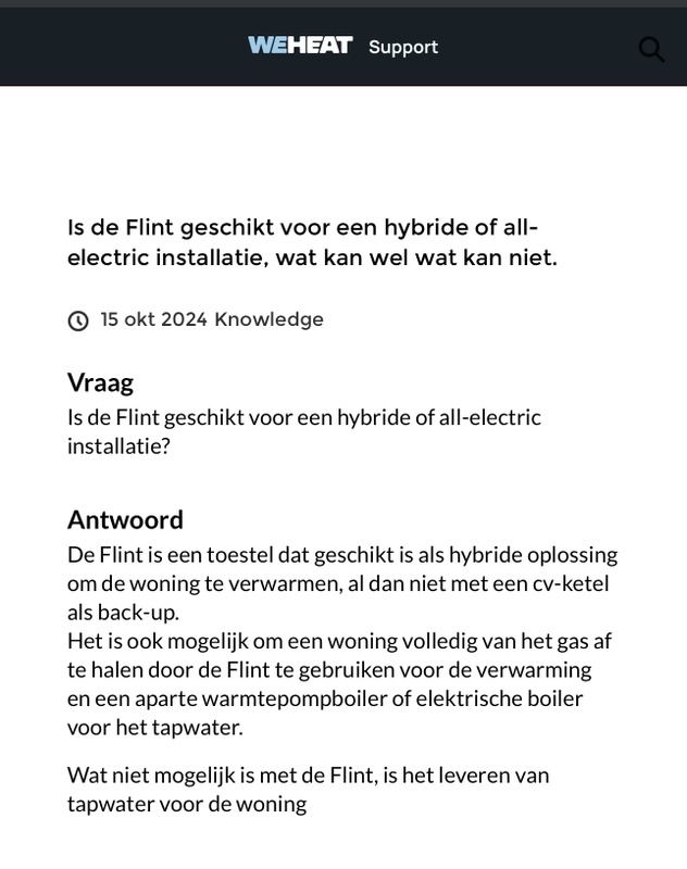

Dit is duidelijke taal van Weheat vandaag. Flint plaatsen en over paar jaar losse warmtepompboiler en je bent óók (goedkoper) gasloos. Is eigenlijk ook wel ouderwets cv-denken om warmtepomp voor verwarming en SWW te gebruiken.
Afbeeldingslocatie: https://tweakers.net/i/8dBLNIgmSQV3hxTr41jhSfFljEo=/x800/filters:strip_icc():strip_exif()/f/image/423wWjeUFeXG4qwtszJqbDCY.jpg?f=fotoalbum_large

Ook eens vragen wat ze met de Flint kunnen doen, die kan dus zoals ik hier net lees hybride of zelfs zonder CV draaien, kan alleen geen warm sanitair water doen.
